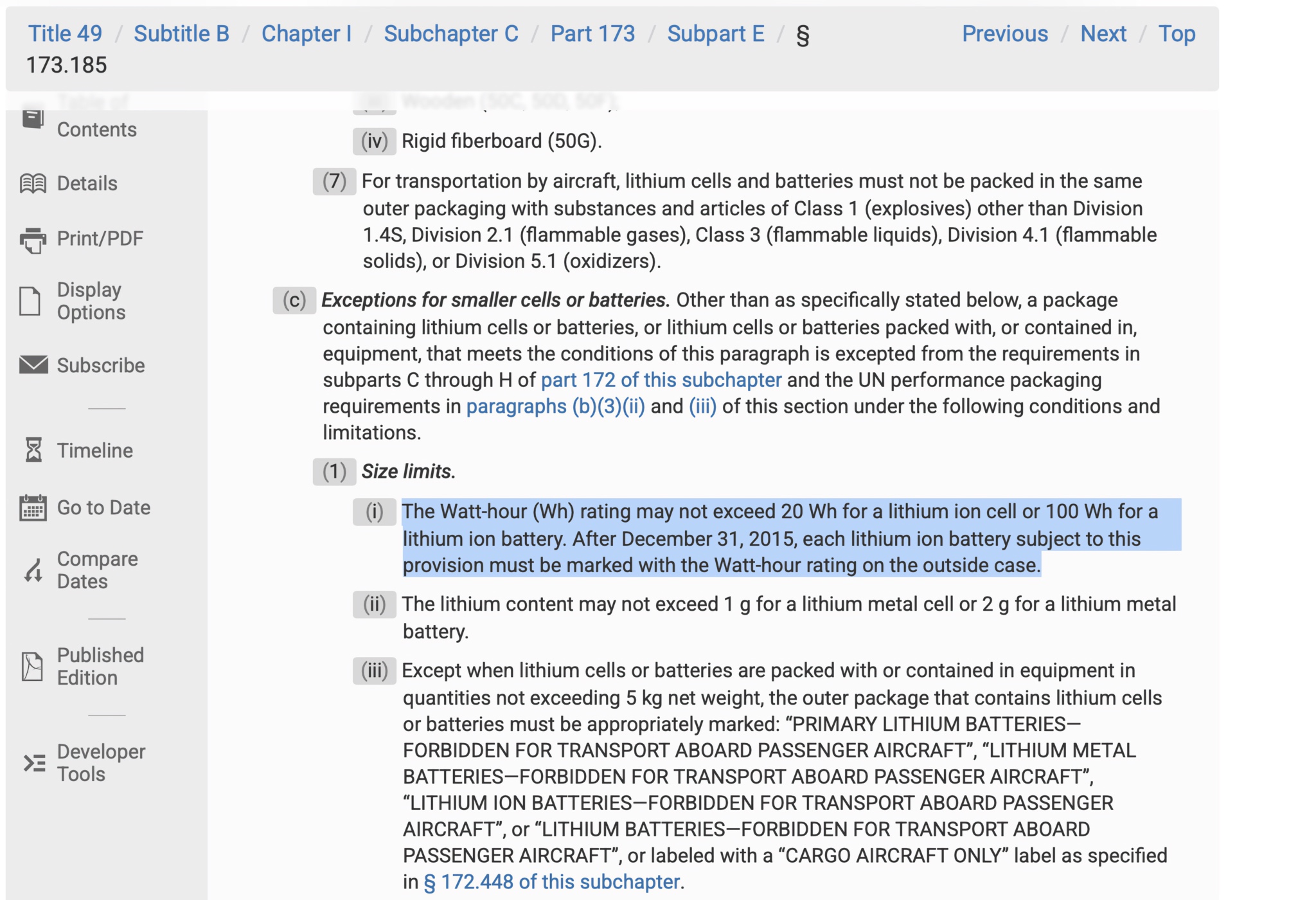

Hoạt động vận chuyển pin lithium, loại pin đang được sử dụng trong hầu hết các thiết bị điện tử tiêu dùng, được quản lý rất chặt chẽ trên toàn cầu. Tại Mỹ, quy định chính là 49 CFR 173.185 của Bộ Giao thông Vận tải. Song song đó, Hiệp hội Vận tải Hàng không Quốc tế (IATA) cũng có bộ Quy định về Hàng hóa Nguy hiểm (DGR) được áp dụng rộng rãi.
Các quy định này không đo lường pin bằng dung lượng miliampe-giờ (mAh) quen thuộc, mà bằng Watt-giờ (Wh). Đây chính là mấu chốt của vấn đề. Theo quy định 49 CFR 173.185(c)(1), có 3 mức giới hạn chính:
  • Cell pin Lithium-ion đơn (Lithium-ion cell): Giới hạn là ≤ 20 Wh. Nếu một cell pin có dung lượng dưới mức này, nó không bị coi là hàng hóa nguy hiểm và không yêu cầu các thủ tục đóng gói, dán nhãn đặc biệt. Hầu hết pin smartphone được xếp vào loại này.
  • Pin Lithium-ion nhiều cell (Lithium-ion battery): Giới hạn tổng dung lượng là ≤ 100 Wh. Đây là quy định áp dụng cho các thiết bị lớn hơn như laptop hay pin sạc dự phòng.
  • Vượt quá giới hạn: Nếu một cell pin vượt quá 20 Wh, hoặc một bộ pin vượt quá 100 Wh, chúng sẽ được phân loại là "Hàng hóa nguy hiểm loại 9" (Class 9 Dangerous Goods). Việc vận chuyển các mặt hàng này bằng đường hàng không sẽ trở nên vô cùng phức tạp, đòi hỏi quy trình đóng gói, dán nhãn, khai báo chứng từ nghiêm ngặt và tốn kém hơn rất nhiều.
Nếu anh em muốn xem full quy định thì có thể tải về ở đây: Drive.
Đối với các nhà sản xuất smartphone vận chuyển hàng triệu thiết bị trên toàn thế giới, việc tuân thủ giới hạn ≤ 20 Wh cho mỗi cell pin là con đường đơn giản và hiệu quả nhất về mặt chi phí và logistics.

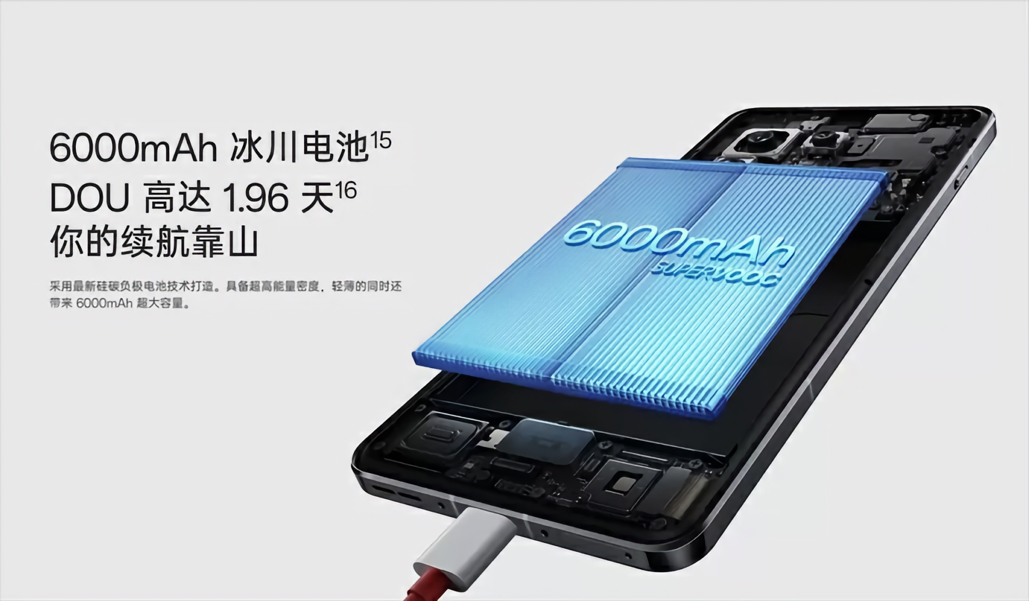

Vậy còn những chiếc điện thoại có pin 6000 mAh thì sao? Xài trick chứ sao
Đây là một ví dụ điển hình cho sự khéo léo trong kỹ thuật để lách luật. Các điện thoại như OnePlus 13 (6000 mAh) không dùng một cell pin đơn. Thay vào đó, họ sử dụng thiết kế pin kép (dual-cell). Ví dụ, một viên pin 6000 mAh sẽ được chia thành hai cell 3000 mAh. Mỗi cell này chỉ có công suất khoảng 11.5 Wh, hoàn toàn an toàn dưới ngưỡng 20 Wh. Nhờ vậy, thiết bị vẫn được vận chuyển dễ dàng trong khi vẫn cung cấp tổng dung lượng lớn cho người dùng.
Như vậy, dung lượng pin smartphone không tăng vọt không phải vì các hãng lười biếng hay công nghệ chưa cho phép. Nguyên nhân sâu xa nằm ở bài toán kinh tế và logistics toàn cầu, bị chi phối bởi các quy định an toàn hàng không. Việc giữ pin dưới ngưỡng 20 Wh giúp các nhà sản xuất tránh được vô số chi phí và thủ tục phức tạp khi vận chuyển hàng triệu sản phẩm đi khắp thế giới.
