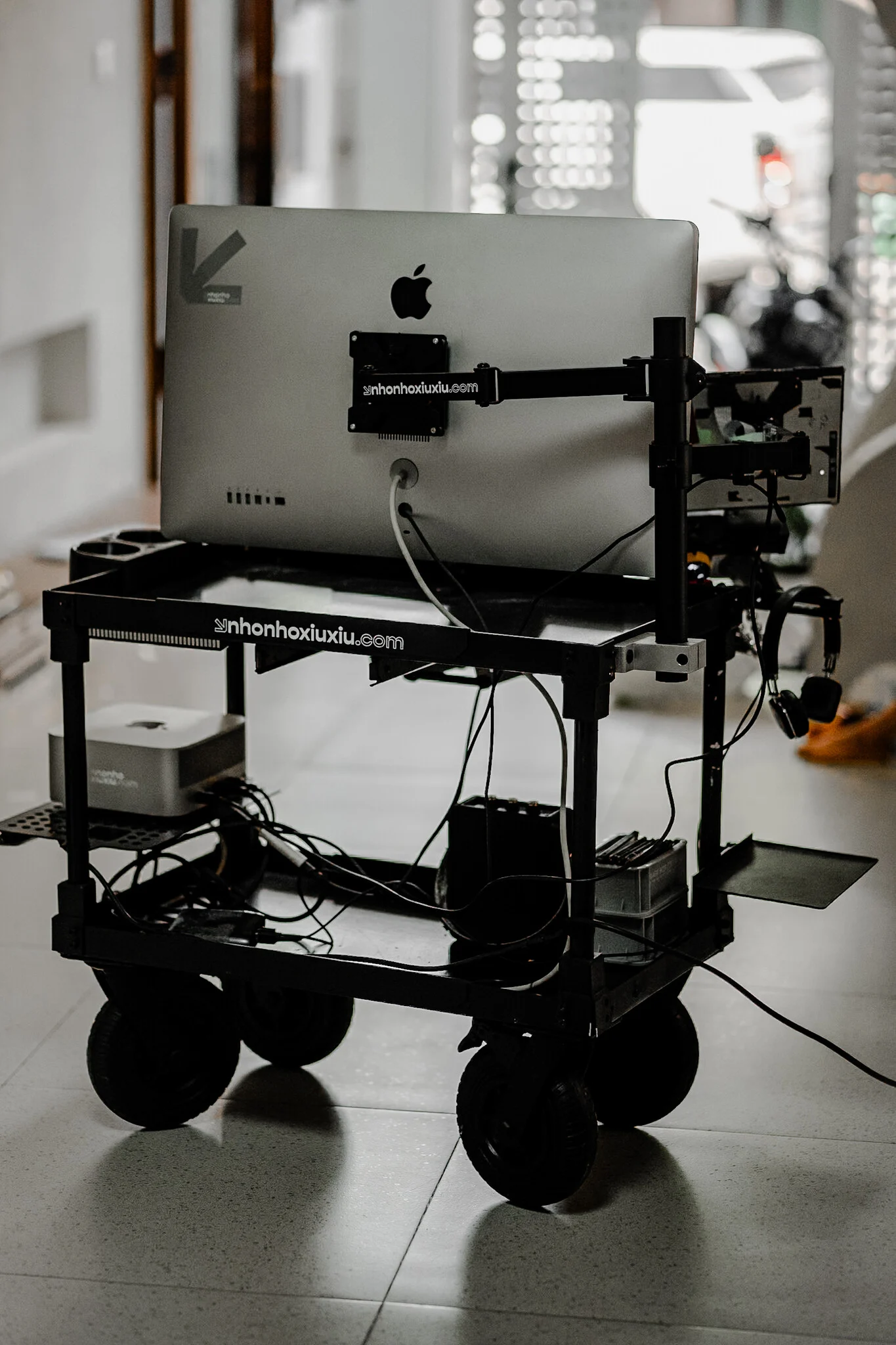

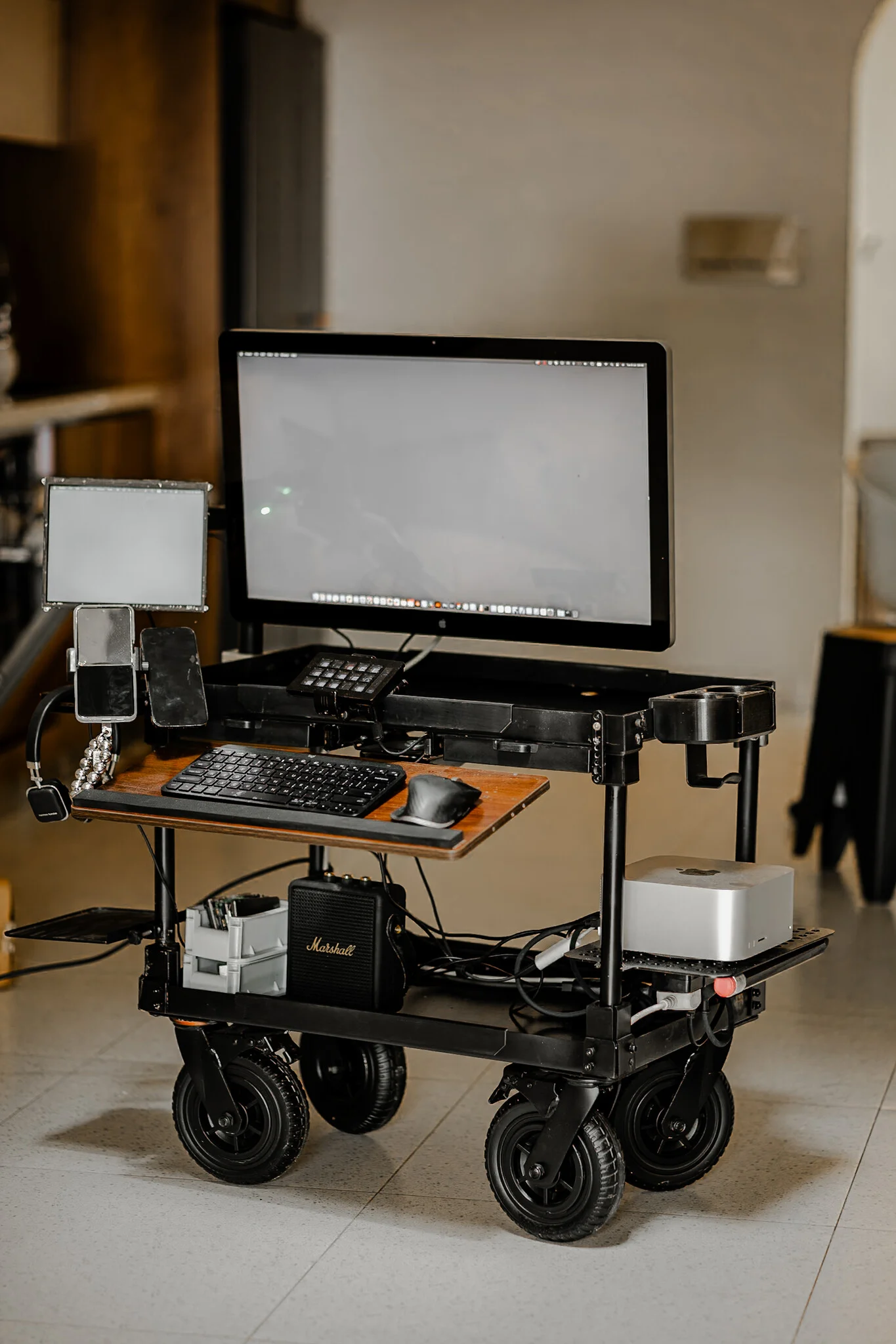

Hello anh em, thấy tinhte tổ chức cuộc thi nên mình cũng tranh thủ tham gia hy vọng kiếm quà, tiếc là biết hơi trễ lại đúng lúc phải rời nhà đưa thằng nhỏ về quê nghỉ hè chơi nên không setup dọn dẹp được gì nhiều, thậm chí còn chưa kịp lau bụi 🤣, trước giờ lên xe chỉ chụp vội được vài tấm hình lên chia sẻ với anh em ❤️
Bài làm việc này được lên ý tưởng từ lúc mình thấy được một chiếc xe đẩy trong đoàn làm film, hình như nó gọi là Film Cart/ Moblie Workstation. Mình lên mạng kiếm xem thì thấy giá của nó chắc ngang chiếc Vision, sợ quá nên mình tính đến chuyện DIY xem sao. Mình lại không chụp hình toàn bộ quá trình làm nên chỉ có thể chia sẻ sơ qua với anh em.
Đầu tiên thì mình vẽ qua bằng 3D để xác định kích thước. sau đó mình đưa qua cho chú thợ hàn hàng xóm, sau nửa ngày thì chú đã trả hàng cho mình và lấy giá 200k cho phần khung bằng sắt. Khá rẻ tiền vì chỉ dùng 1 ít sắt ống và sắt V.

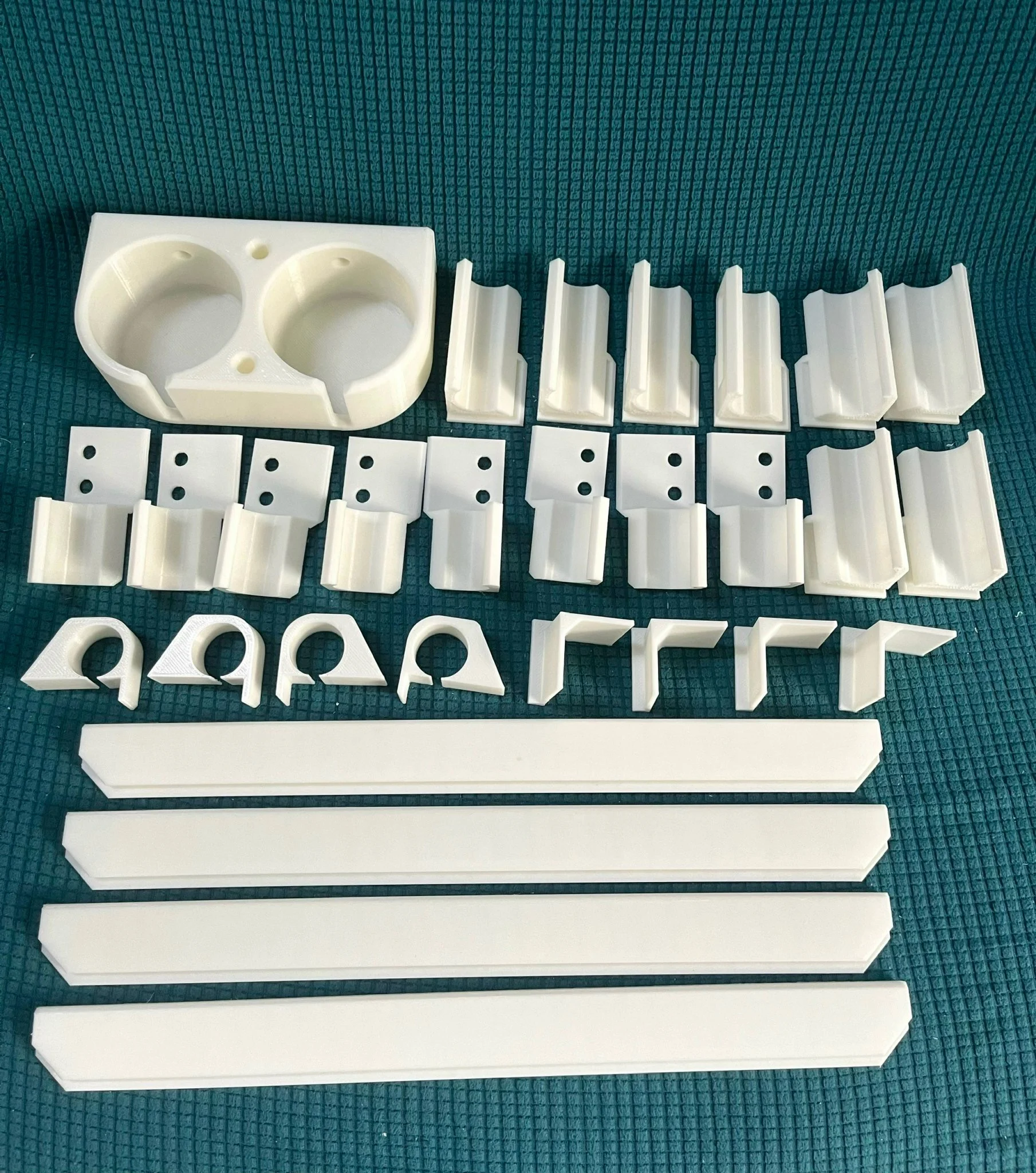

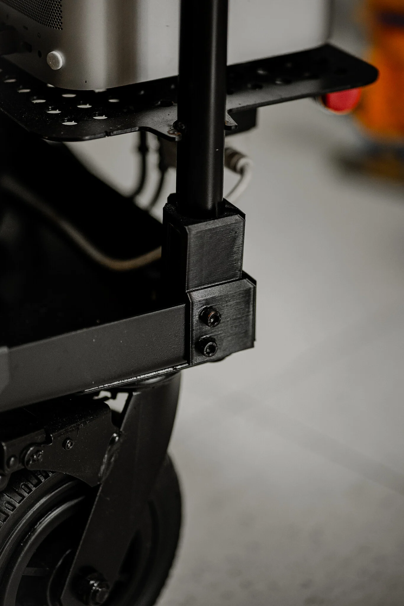

Tiếp theo thì mình cần một ít các phụ kiện kiểu ốp vào cho nó ngầu ngầu và "tech" một xíu. Phần này mình thực hiện bằng cách vẽ sau đó đặt in 3D trên shopee. Dưới đây là hình chụp lúc bên nhà in in xong và gửi cho mình và hình mình chụp 1 miếng lúc đã sơn và ốp vào. Bánh xe thì mình đặt trên shopee loại bánh xe đẩy hàng, cả bốn bánh đều có khoá cứng để khoá di chuyển khi cần thiết.
Và cuối cùng là đặt mua đồ trên shopee và hoàn thiện thêm thôi. Ví dụ như bánh xe, arm để gắn màn hình. Giá đỡ bàn phím, Giá treo tai nghe, Giá đỡ đồ, hộc bàn mini vv giá đỡ điện thoại vv Mình sẽ chia sẻ thêm ở cụ thể từng hình bên dưới nhé.

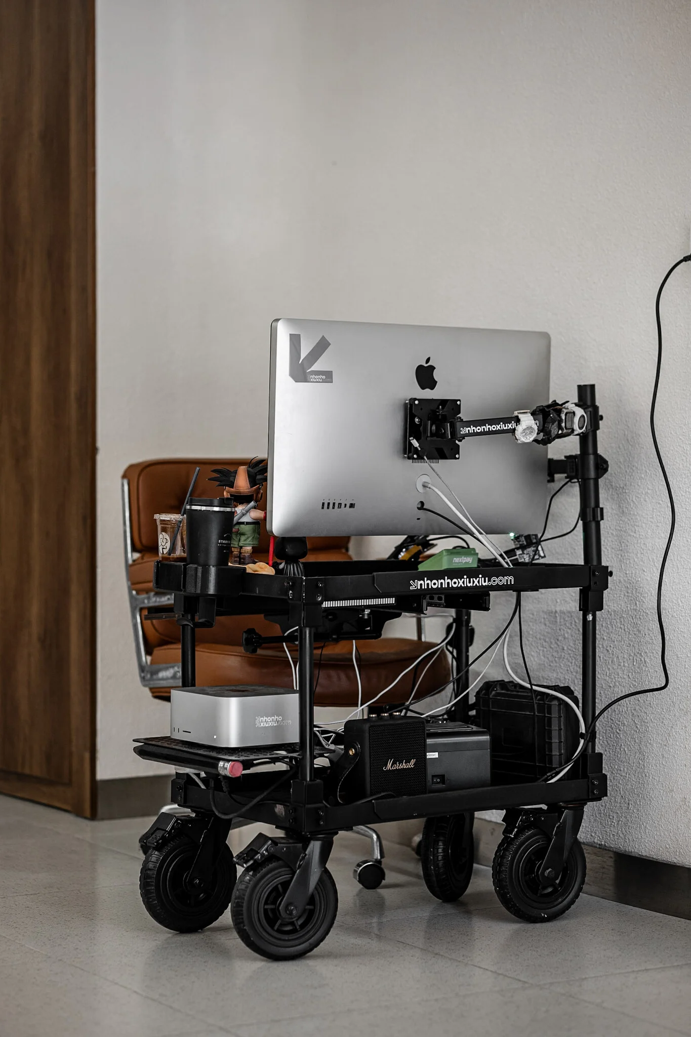

Màn hình

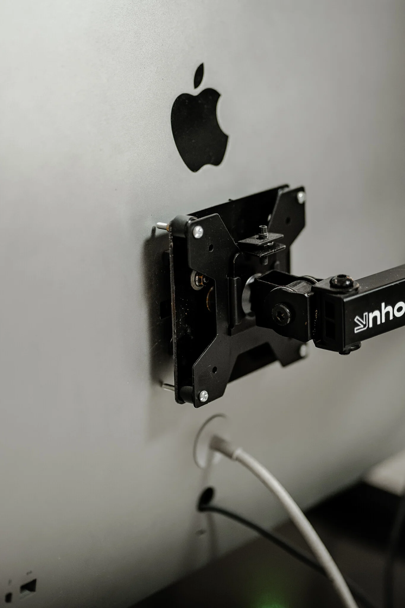

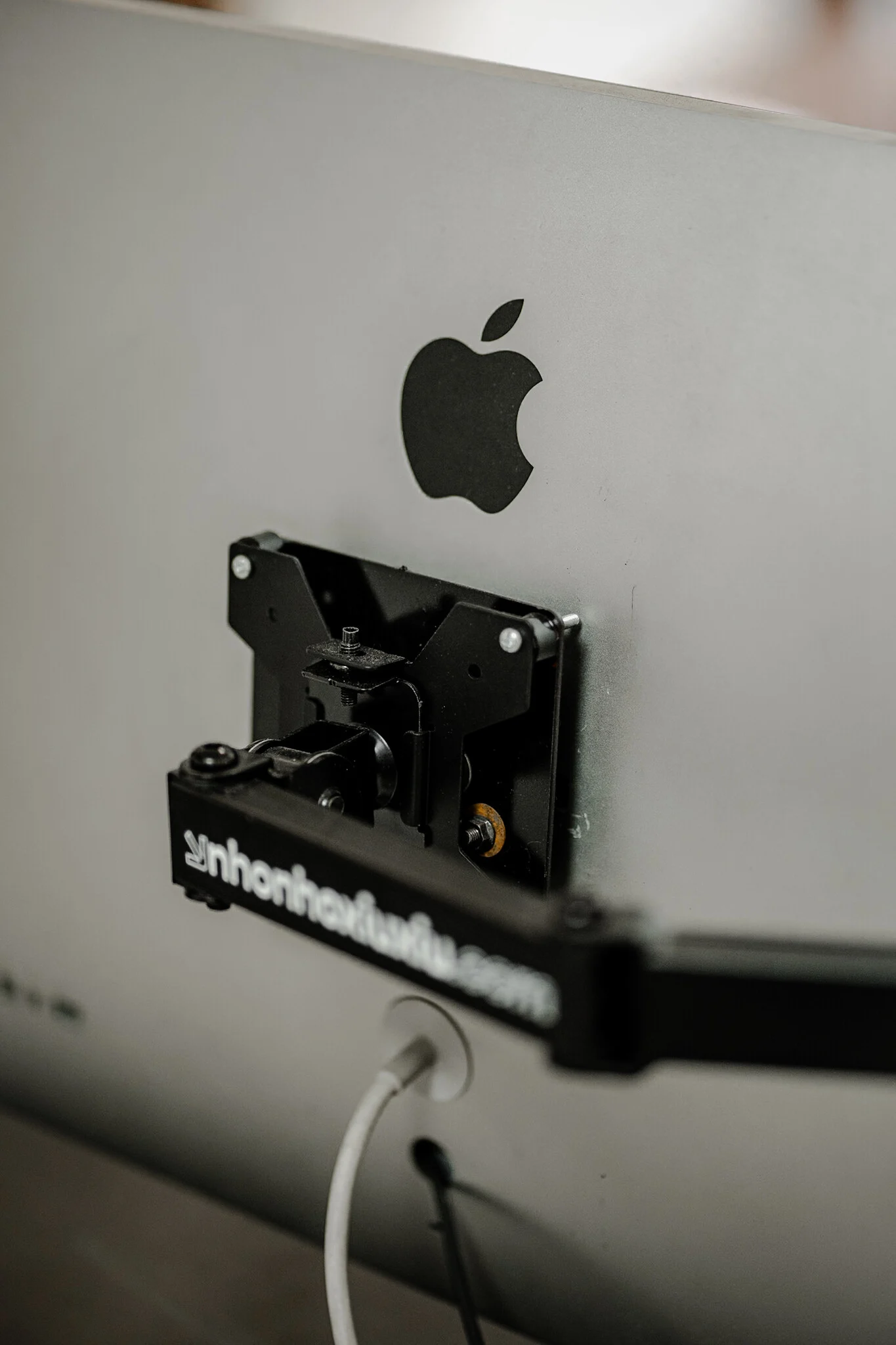

Màn hình mình dùng là Apple cinema display đời cũ dùng cáp thunderbolt. Màn hình này chỉ 2K nhưng mình thấy dùng vẫn ổn và điều mình thấy tiện là màu của nó khá giống với màu iPhone. Mình edit ảnh xong airdrop qua thì có thể dùng luôn chứ ko phải chỉnh màu lại bằng điện thoại nữa. Mặc dù mình có màn mini led 4k ở trên lầu nhưng mỗi khi edit ảnh thì mình vẫn khoái dùng con này hơn. Việc gắn nó lên arm cũng khá phiền vì mình không kiếm đc cái vesa adapter, thế là mình quyết định DIY luôn, mình kiếm được 2 cái bản lề cửa trên shopee có thể gắn vừa vào dãy vít của nó. sau đó mình cắt CNC thêm 1 miếng sắt vuông có 4 lỗ Vesa 10x10. Vậy là gắn lên được và cũng tiết kiệm được kha khá 😝
Cận cảnh ngàm Vesa tự chế:

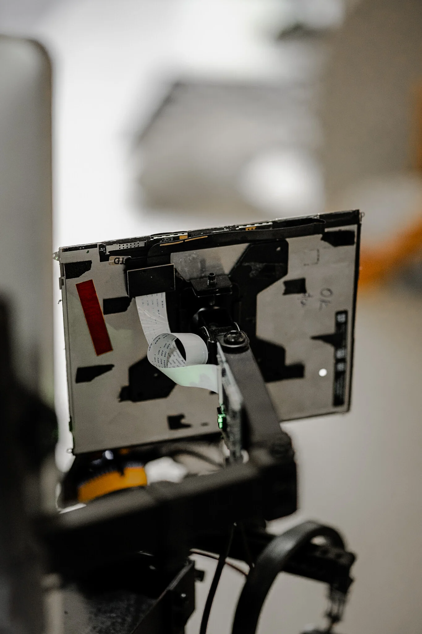

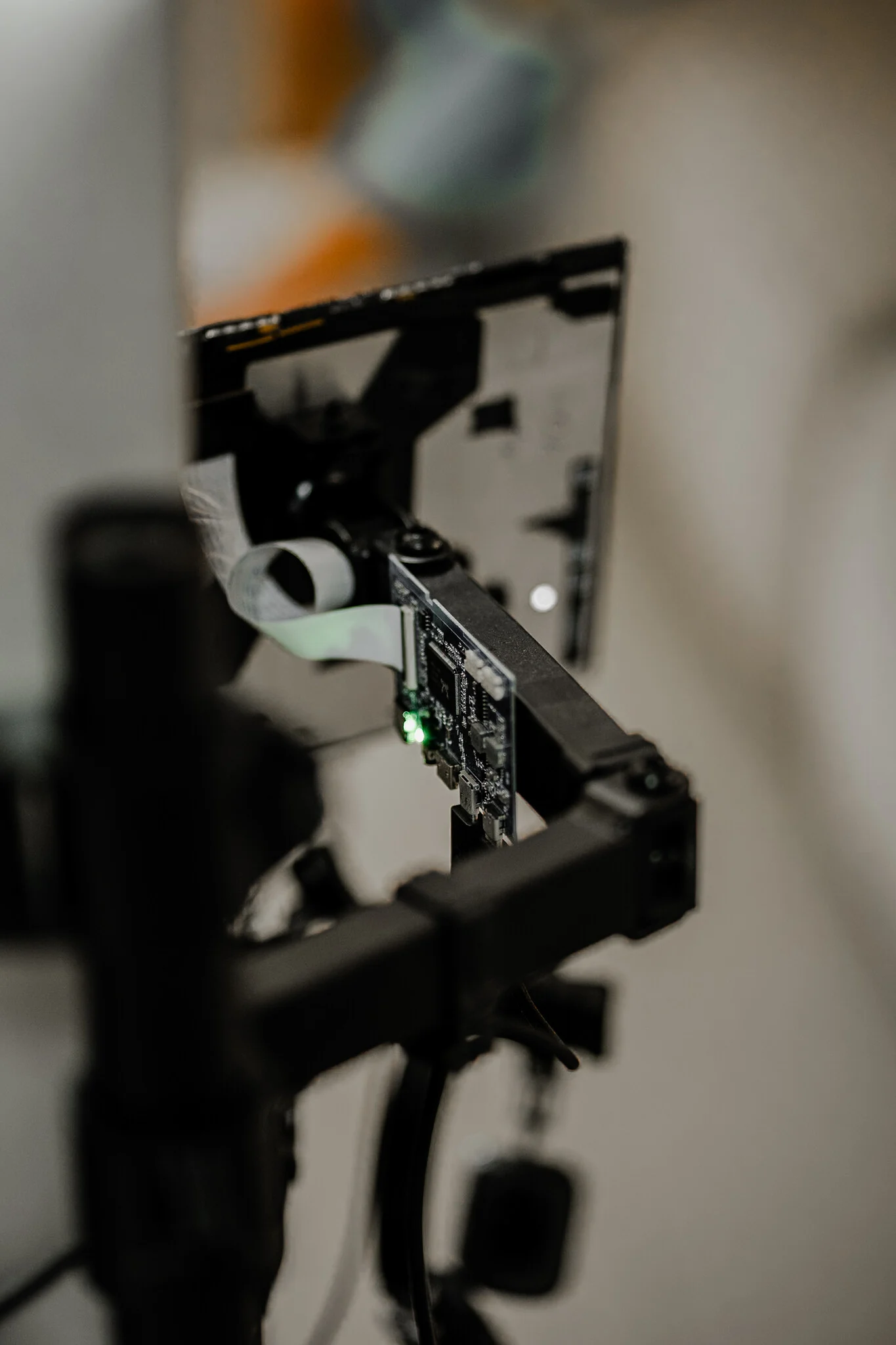

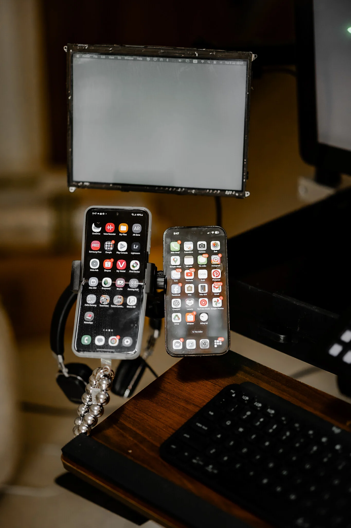

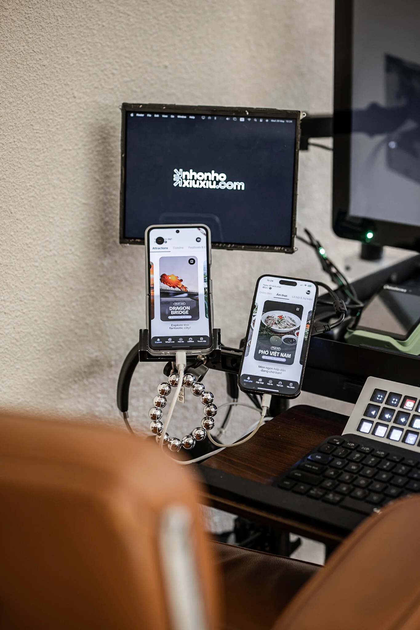

Màn hình thứ 2 thì mình mua 1 cái lcd của ipad 3/4. 9,7 inch, độ phân giải 2K và 1 board giải mã, tất cả đều trên shopee. Mình gắn lên và cài tool BetterDisplay để set độ phân giải. Mọi thứ rất ổn chỉ có là mình chưa có thời gian để in 3D 1 cái khung màn hình để gắn vào cho gọn gàng. thôi chụp tạm lên cho anh em xem. arm thì dùng loại rẻ tiền thôi nhưng cũng đc cái gọn gàng.

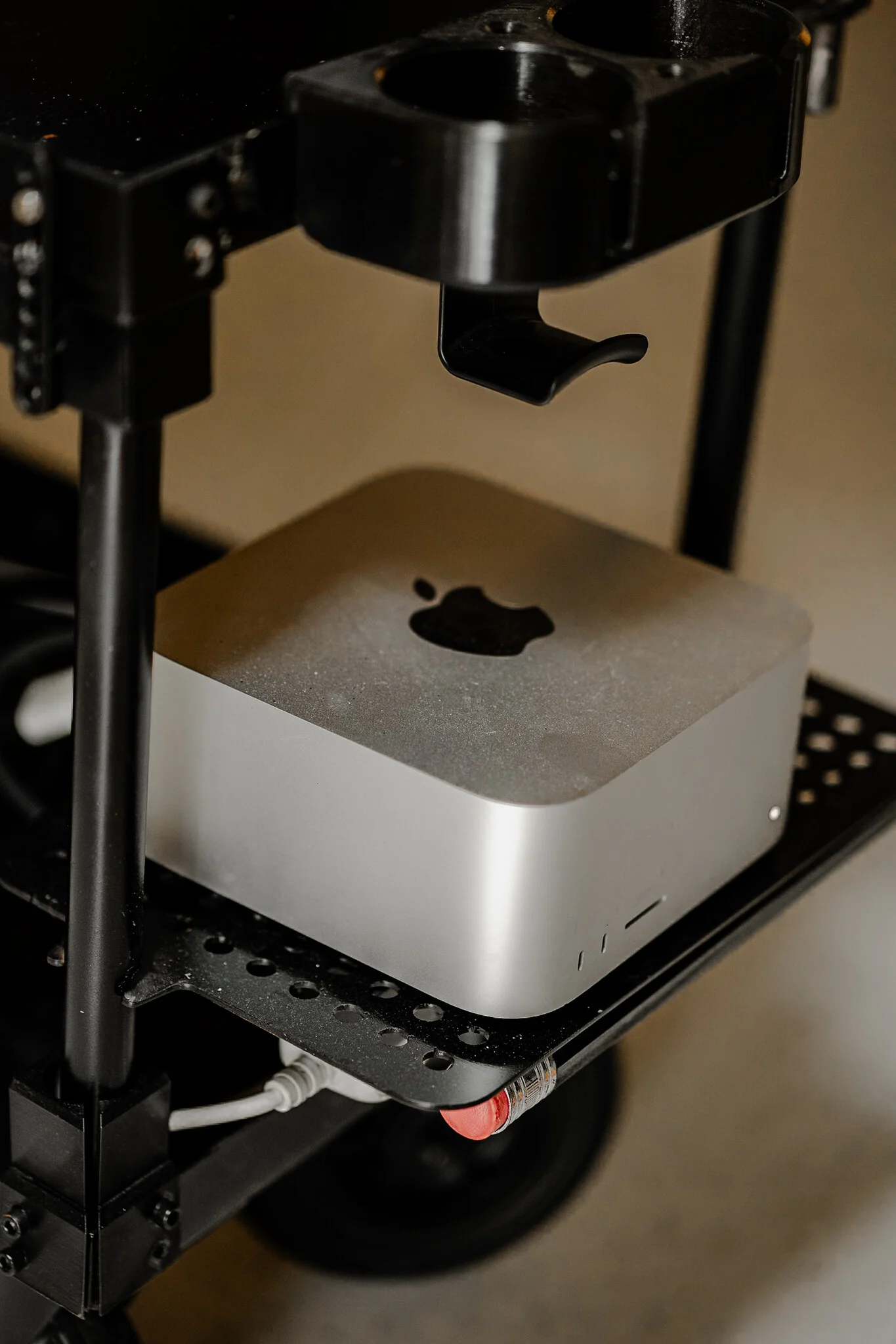

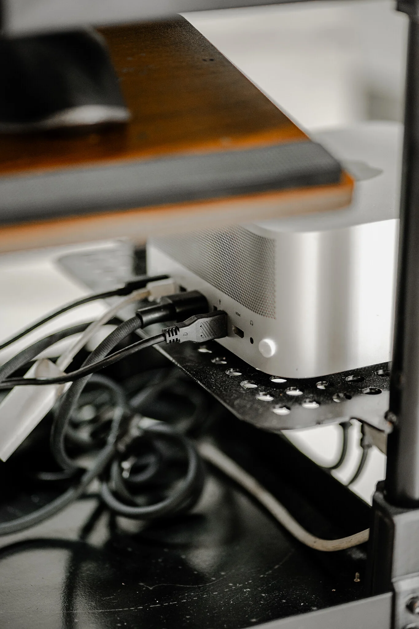

Mình dùng Mac Studio M1 Max, cũng không có gì để nói về con này. để tiết kiệm diện tích thì mình có cắt 1 CnC 1 tấm sắt có đục lỗ để tản nhiệt và hàn lên phần khung bàn luôn.
Phím chuột

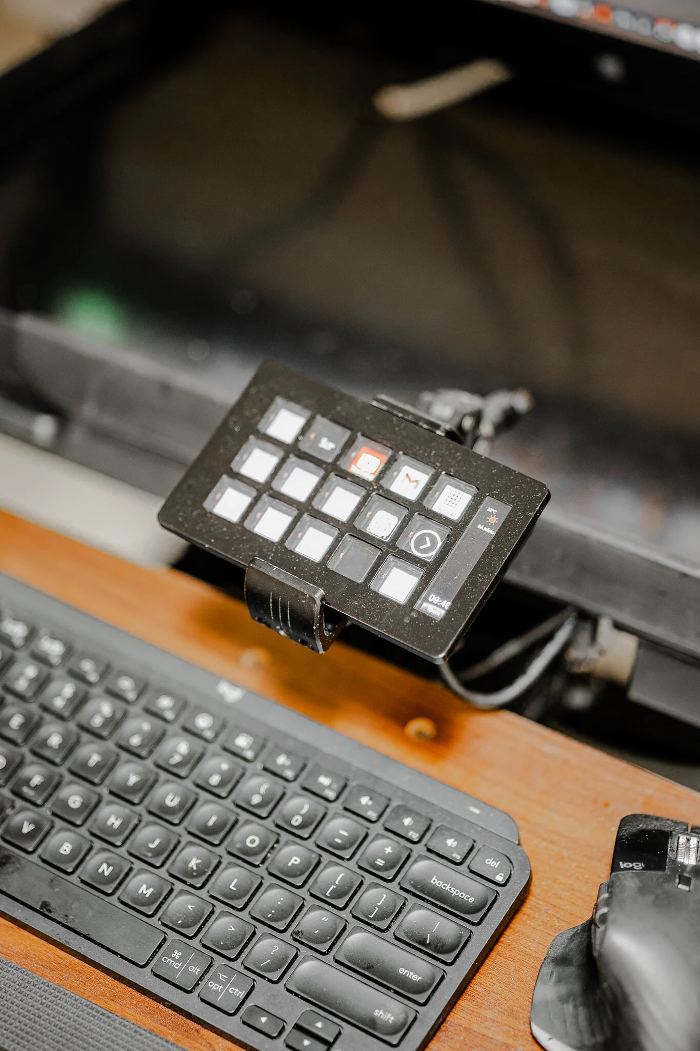

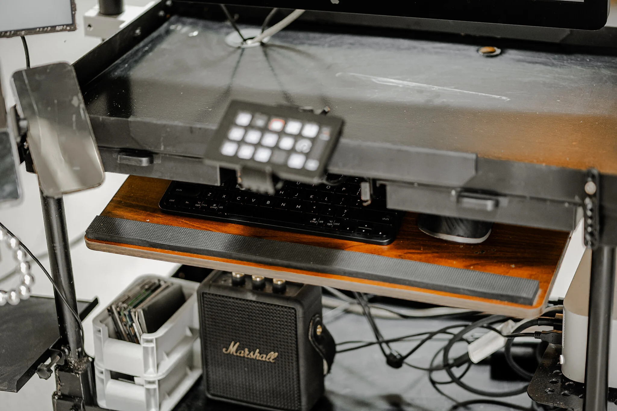

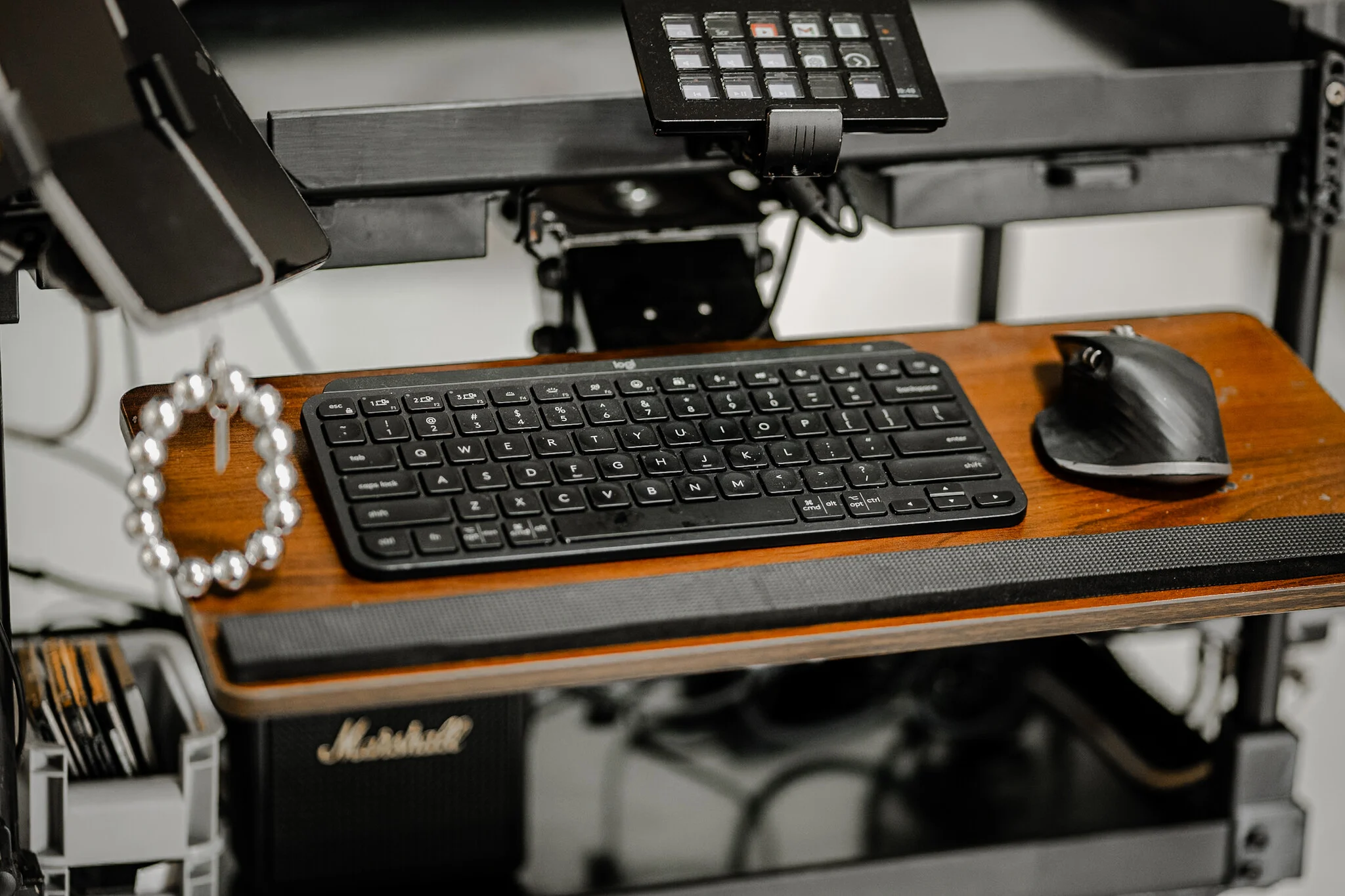

Mình dùng cả bộ của Logitech, vì là bàn làm việc di động nên mình ưu tiên gọn nhẹ. Hộc bàn phím này có thể kéo ra vào, điều chỉnh độ cao và độ nghiêng, mình mua giá đâu đó gần 1tr. Ngoài ra như trong hình anh em có thể thấy mình gắn thêm 2 cái hộc bàn mini loại dán gầm bàn. để thêm được ít đồ lặt vặt như thẻ nhớ vv À mình còn dùng thêm 1 cái streamdesk 15 phím nữa, chủ yếu để set nhanh mấy cái phím tắt và shortcut.

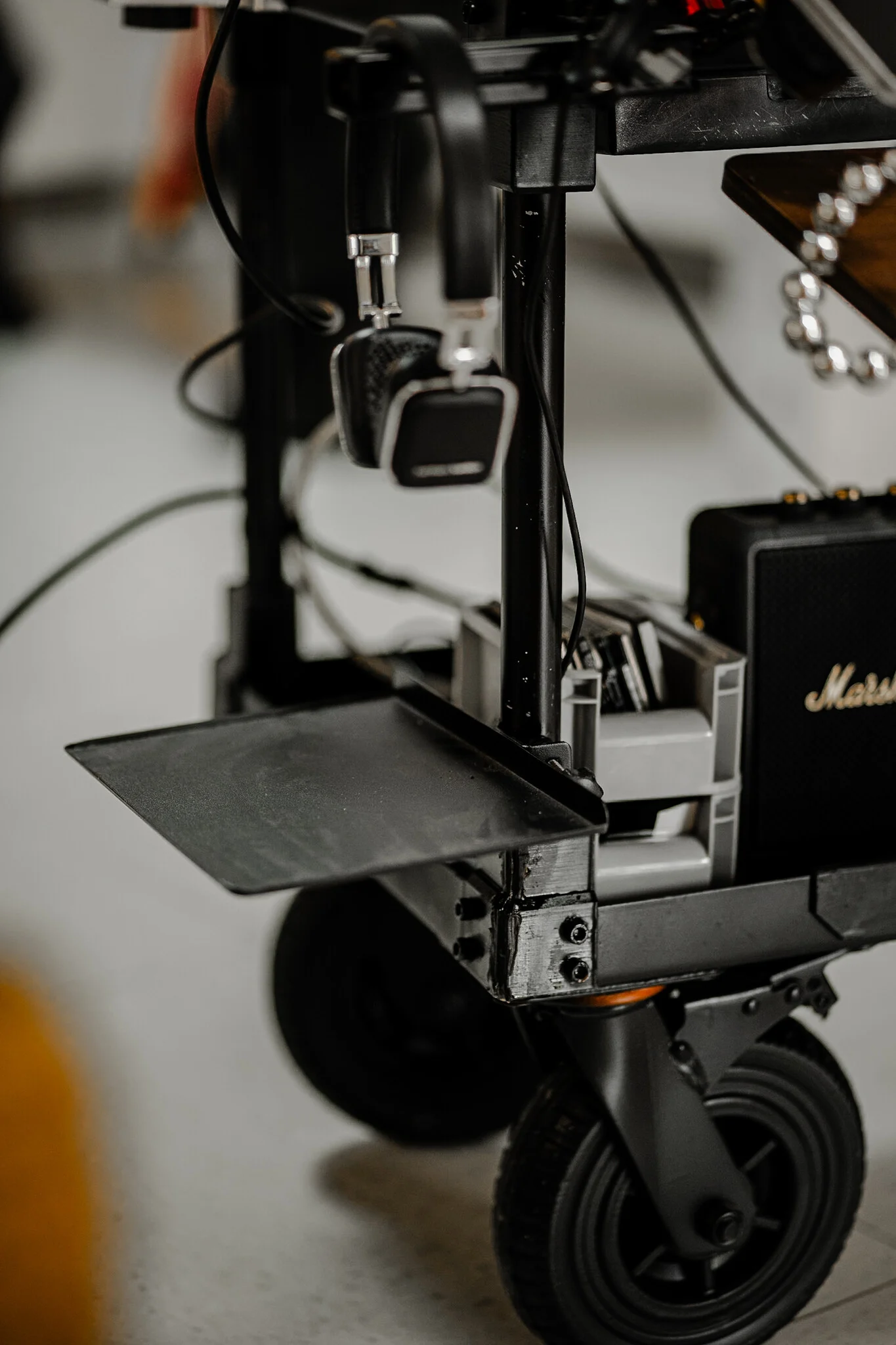

Mình có code app nên luôn có 2 cái điện thoại ở đây. Vì lúc test app khá nóng nên bên dưới mình có gắn cái quạt tản nhiệt sò lạnh loại mini của các game thủ hay dùng. tất cả được mình gắn vào 1 cái tay top handle loại dùng cho rig camera. cái tay này mình để treo tai nghe và dùng để kéo di chuyển cả cái bàn luôn, mình lại quên chụp cận cảnh mất nhưng vì nó có rất nhiều lỗ 1/4 nên nó có khả năng tuỳ biến rất cao. có thể gắn được rất nhiều "đồ chơi" lên đây.
Tất cả phần điện thì mình dùng 1 ổ cắm và gắn ở mặt dưới bàn, chỉ còn đúng 1 sợi dây để cắm nguồn nên khá gọn gàng. Vậy thôi, cũng ko có gì nhiều cho một bàn làm việc cơ bản, điều mình thích ở đây là khả năng di động của nó. mình có thể di chuyển quanh nhà. Ngoài ra tính mở rộng cũng như tùy biến của nó rất cao, đợt trước có lúc mình còn thay cái thanh đỡ arm màn hình bằng 1 cái chân đèn C Stand, từ đó mình có thể gắn đèn, mic, camera vv lên con bàn này luôn, thực sự khá linh hoạt.
Nhiều chỗ còn chưa được hoàn thiện cho mượt, sơn tít còn lem nhem nên lúc nào rảnh mình sẽ lại tiếp tục, ngoài ra mình đã có idea làm cho nó có thể nâng hạ bằng điện để có thể đứng làm việc, đợt sau nếu vợ cho tiền làm mình sẽ tiếp tục chia sẻ với anh em.

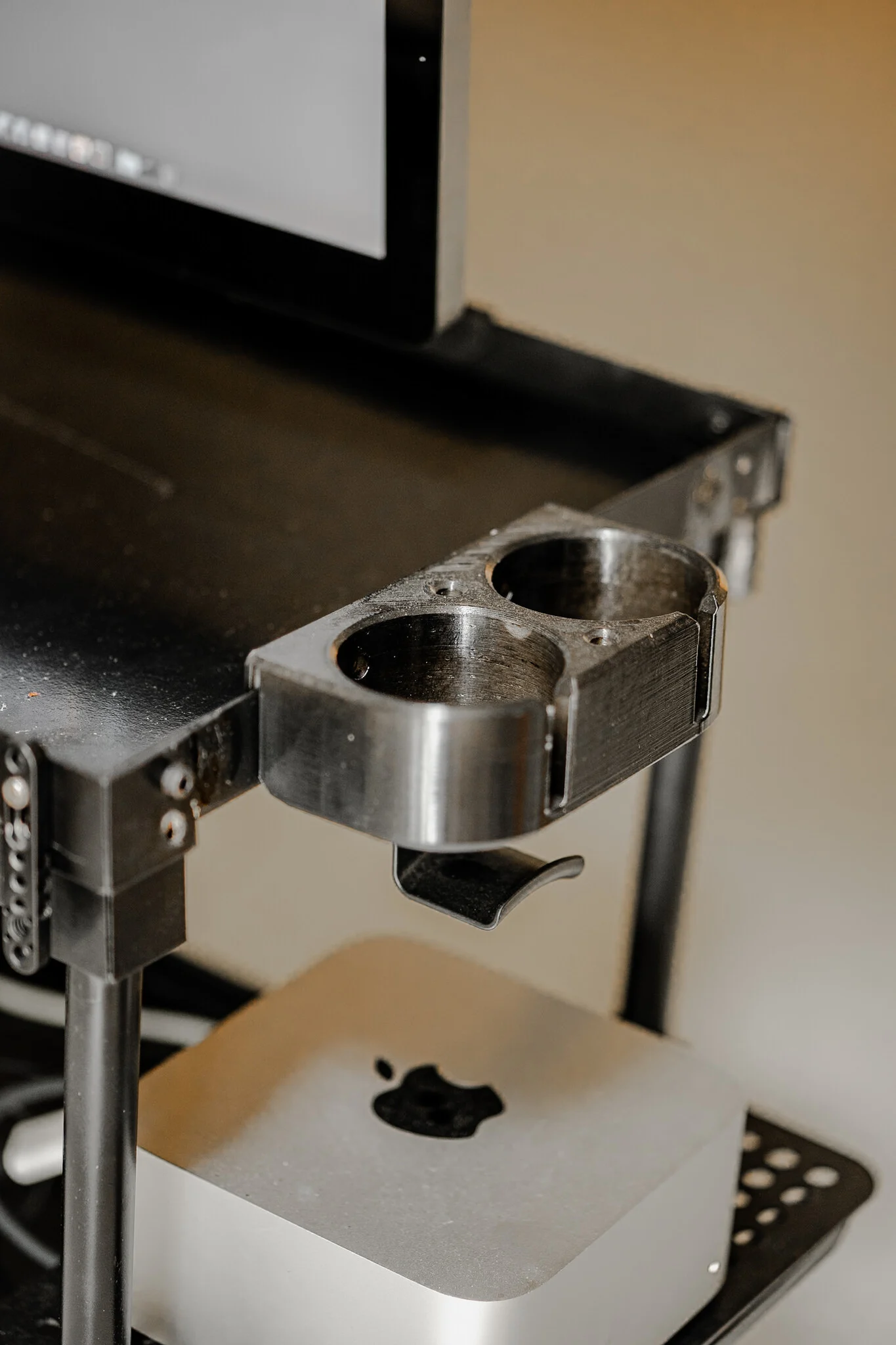

Giá đỡ ly nước, có thể đựng được 2 ly, bên dưới có ngàm gắn treo thêm tai nghe. Cái này mình cũng in 3D.
Ngàm Vesa này dùng 1 loại bản lề nam châm mua mấy ngàn ở trên Shopee và cắt Cnc 1 miếng sắt vuông có 4 lỗ vesa .
Board màn hình có giá 370k, màn hình ipad 3 cũ có giá 550k, tổng chi phí cho 1 cái màn hình 9,7 inch 2K là 920k.
Thêm 1 giá để đồ được gắn vào 1 cạnh bàn, cái này mình mua là loại giá đỡ micro kẹp vào chân đèn của mấy anh em chụp ảnh quay phim.
Khu vực cáp kết nối:

cá nhân thấy bản làm việc tối thiểu phải đủ khoảng trống để 1 bàn phím và 1 sổ viết một cách thoải mái
setup này quá chất
Dây rợ loằng ngoằng quá. Tuy di động nhưng lại cũng chỉ để trong nhà được, chứ bê lên oto thì cũng lại to quá cỡ rồi. Chắc chỉ bán tải mới để vừa được.
@windhn Dạ bàn này làm theo mobile workstation, chủ yếu dùng di chuyển trong mấy chỗ phim trường/ studio hoặc mấy chỗ chuyên dụng. còn như e làm ở nhà thì đưa từ trong nhà ra sân thôi ạ 🤣🤣

giá để ly ngay trên mac. ux này rủi ro cao quá 😂
@nnkjsc Thực ra nó là module nên gắn đâu cũng được á bác, với cả em làm cái thành dày và ko thoát nước được nên cũng khó mà tràn ra lắm 😄
@nnkjsc Đúng luôn, mặc dù có thể rất chắc chắn, hoặc ko tràn nước ra ngoài cũng có khả năng, nhiều khi ko để ý để ly nhầm rớt xuống, em bị mấy pha này mấy lần

Setup quá đẹp. Nhân tiện, chủ thớt mua cái board giải mã cho màn iPad ở đâu thế?
@Al-Vira https://vn.shp.ee/AmXsBHF Có luôn nhé bác

Vụ dùng màn iPad với cái board hay quá bạn 😁 như vậy có thể làm màn hình di động từ nó được đấy nhỉ?
@Ngon Bổ Xẻ Shopee có gần như tất cả board cho các loại màn hình tháo máy đó bác, từ ipad cho đến laptop window hay macbook imac vv. Mấy cái màn di động china cũng làm từ đó mà ra đó ạ 😁
@bulubuloa Nhưng mình xem board đó thì vẫn phải 1 dây nguồn 1 dây tín hiệu nhỉ, có loại nào chung vừa nguồn vừa tín hiệu không bạn?
@Ngon Bổ Xẻ Hồi trước em cũng kiếm được 1 cái dùng chỉ 1 sợi type C được mà sau nó cứ chập chờn cuối cũng phải găm thêm dây nguồn. chắc các pháp sư chưa xử lý đc bác ạ. thôi tiền nào của đó 🤣🤣

@dinhdoong Dạ cái này là streamdeck bác ạ, nôm na thì nó là 1 cái bàn phím mini có màn hình ở mỗi phím. có thể tuỳ chỉnh thành nhiều chức năng. Em thì cài cụm phím tắt cho mấy cái app design hay dùng với bật nhanh mấy cái web, điều khiển âm lượng độ sáng vvv
