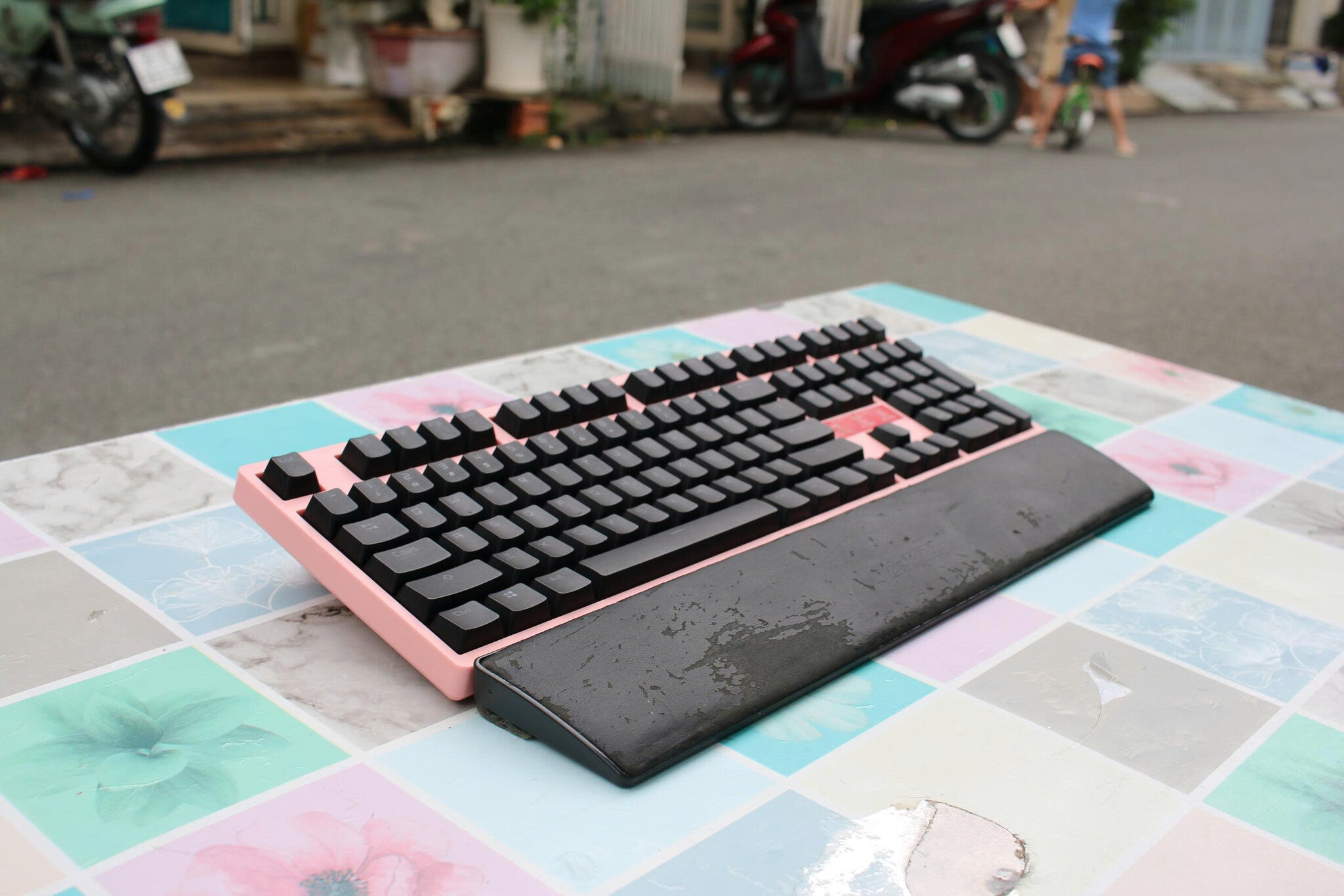

Chiếc bàn phím cơ đầu tiên của mình là chiếc bàn phím Akko có layout 108 phím đầy đủ, đáp ứng đủ nhu cầu kế toán và viết content của mình khi đó.
Hình minh hoạ chiếc bàn phím cơ đầu tiên của mình

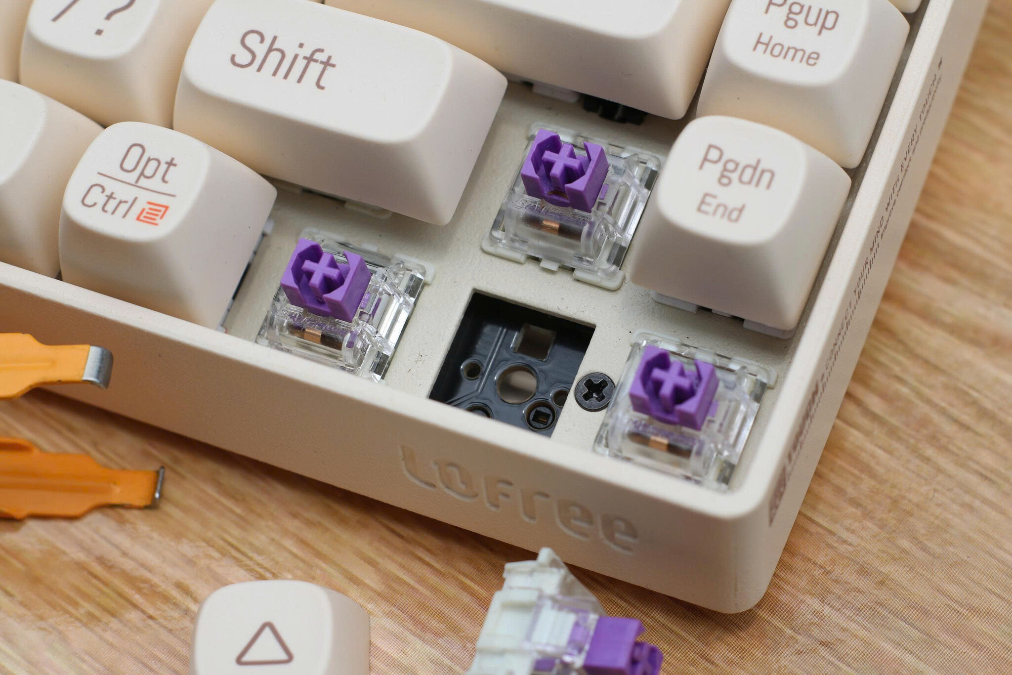

Ban đầu chiếc bàn phím của mình là sử dụng Brown Switch (còn gọi là công tắc màu nâu) do Akko tự sản xuất đem lại cảm giác nhấn có khấc nhẹ ở giữa hành trình, thuật ngữ còn gọi là Tactile. Tuy nhiên theo cảm nhận của mình, Switch cơ học của nhà Akko vẫn chưa đem lại cảm giác gõ tốt lắm, dù khi ấy được quảng cáo là nâng cấp Switch lên phiên bản V2 gì đó.

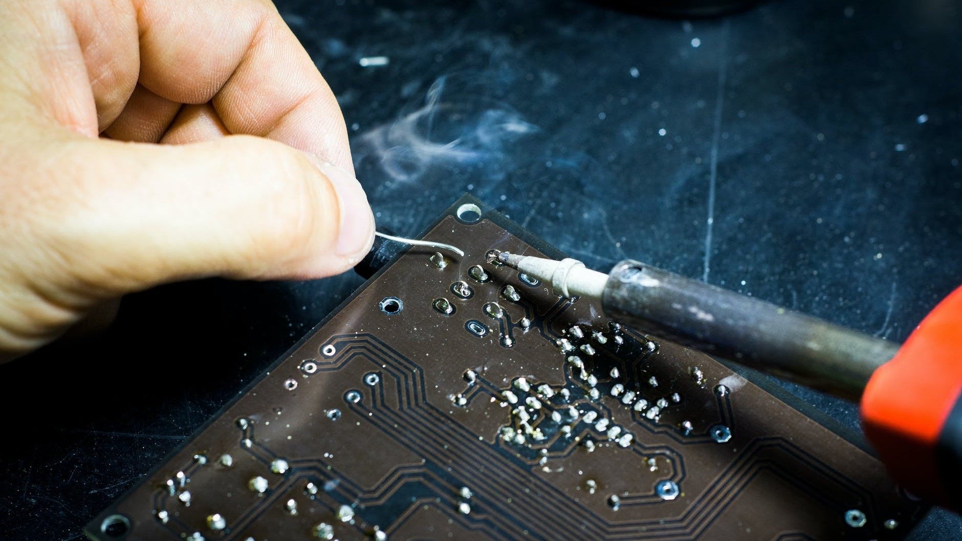

Và điểm vướng mắc đầu tiên mình gặp phải là chiếc bàn phím này không có Hot Swap (thuật ngữ chỉ bàn phím cơ có thể thay thế công tắc switch mà không cần đến dụng cụ hàn chì)
Hình minh hoạ công đoạn rã hàn/hàn chì trên mạch bàn phím
Thật đúng như vậy, những chiếc bàn phím cơ ở thời điểm năm 2021 rất hiếm được trang bị tính năng Hot Swap vì rào cản giá thành là 1 phần, công nghệ gia công bảng mạch ở thời điểm đó khá khó khăn cũng là 1 phần.
Vì thế ở thời điểm đó, muốn tiếp cập được những chiếc bàn phím cơ được trang bị bảng mạch chân cắm Hot Swap thì giá thành có khi lên đến vài triệu…
Ở thời điểm hiện tại năm 2025 thì hầu hết các bàn phím cơ chỉ từ vài trăm ngàn do các “Pháp sư Trung Hoa” đều được trang bị bảng mạch HotSwap nên anh em nào đang có ý định trải nghiệm thử không phải lo lắng nữa.
Hot Swap là khả năng tháo và lắp công tắc Switch ra mà không cần đến dụng cụ hàn chì

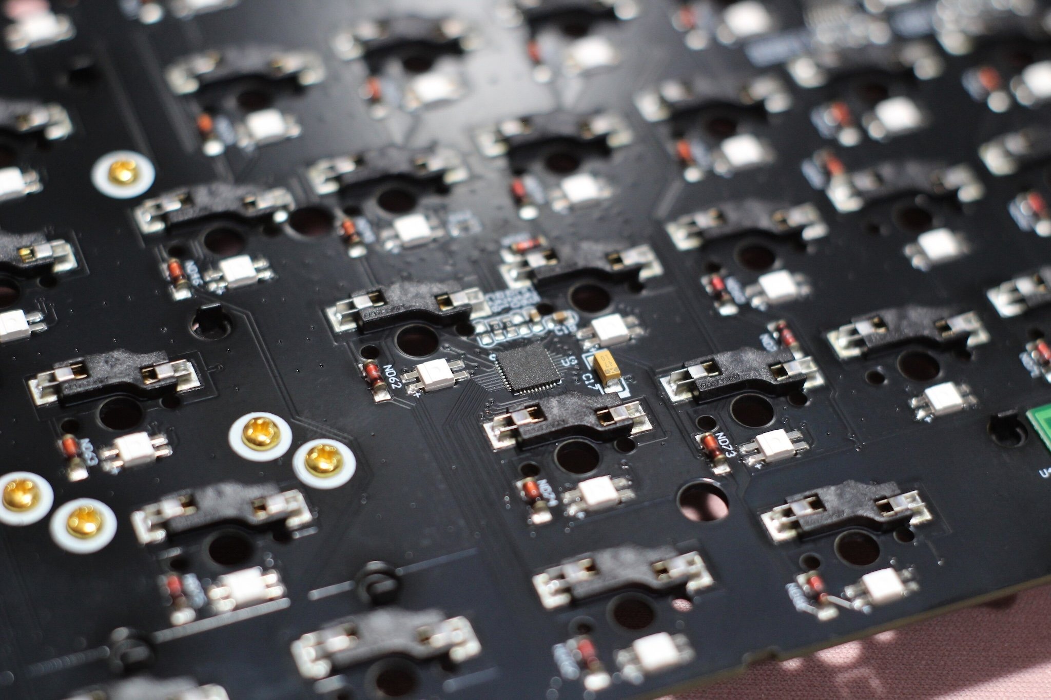

À quên, quay lại với hành trình bảng mạch hàn chết với Switch thì phải làm sao, sau khi tham khảo nhiều anh em,người thân ngành điện tử, mình đã quyết định tự làm DIY rã hàn mạch điện này luôn. Không cần đem ra bên dịch vụ chi cho mất công, sẵn mình nghiên cứu học hỏi luôn.
Hình ảnh minh hoạ bản mạch bàn phím sau khi tháo Switch sẽ lộ ra các chân cắm tiếp xúc
Và thế là mình đã rã hàn thành công sau 1 giờ đồng hồ, tiếp theo đến công đoạn lựa công tắc Switch cho phù hợp không gian văn phòng làm việc để không ảnh hưởng đến người xung quanh.
Sau 1 thời gian trải nghiệm nhiều loại Switch của nhiều thương hiệu khác nhau từ Linear(1) cho đến Tactile(2) và cả Clicky(3) nữa. Mình đã quyết định sử dụng thử của Gateron rồi đến Wuque Studio và hiện tại ngon nhất vẫn là Glorious Panda
Anh em nào thắc mắc (3) từ trên có thể tham khảo bài viết giải nghĩa 3 cảm giác gõ phím đó ở đây nha.

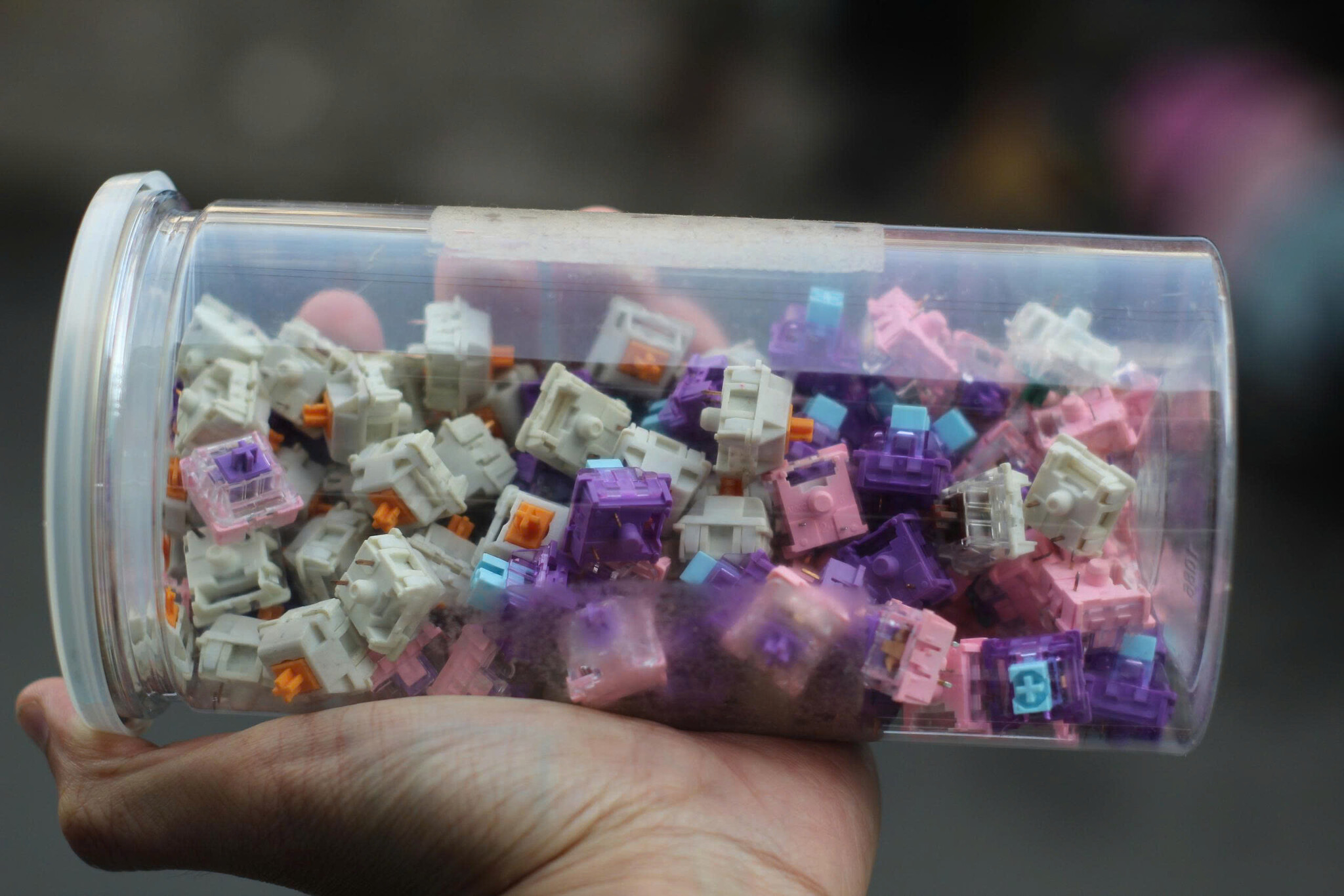

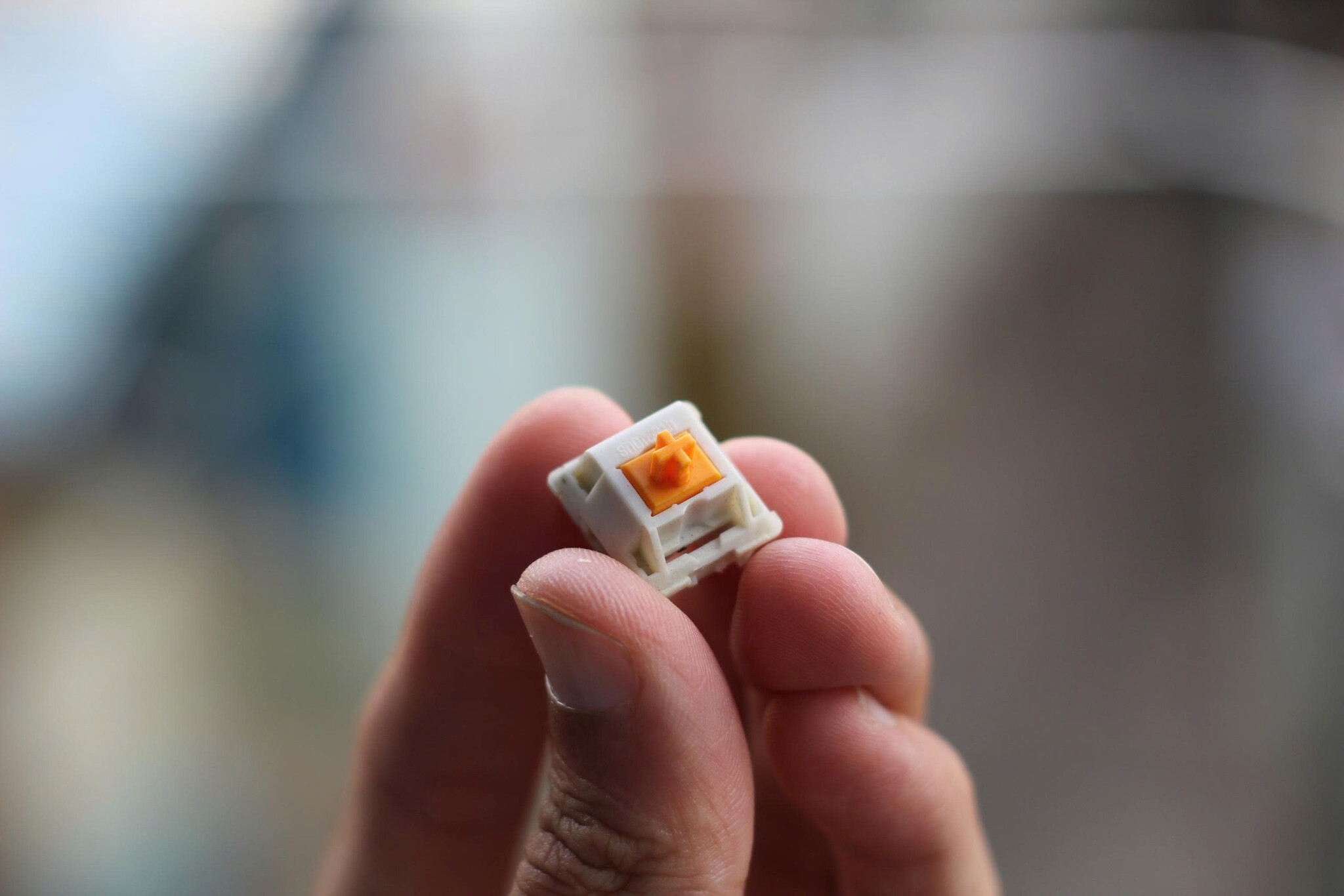

Trên tay công tắc Glorious Panda huyền thoại

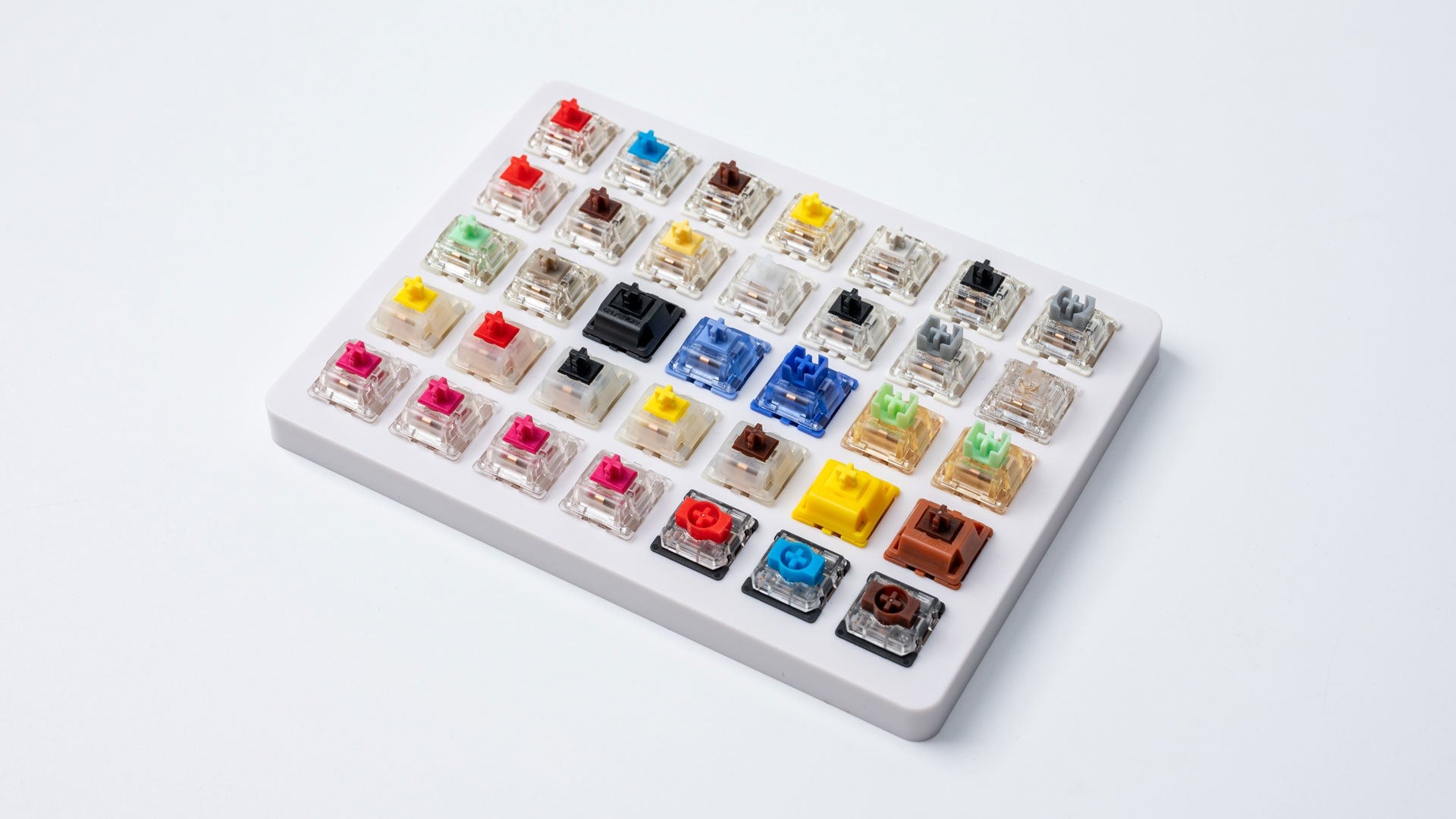

Và khi ấy sau 1 thời gian nghiên cứu lựa chọn, mình đã quyết định chọn Gateron Red Switch đem cảm giác gõ Linear dạng trơn tuột giúp hành trình mượt mà hơn, êm ái hơn, không ảnh hưởng tiếng ồn với các đồng nghiệp xung quanh, vì phòng làm việc của mình theo dạng không gian mở.
Hình minh hoạ các công tắc do Gateron chế tác, mỗi màu là cảm giác gõ khác nhau (nguồn : Keychron)

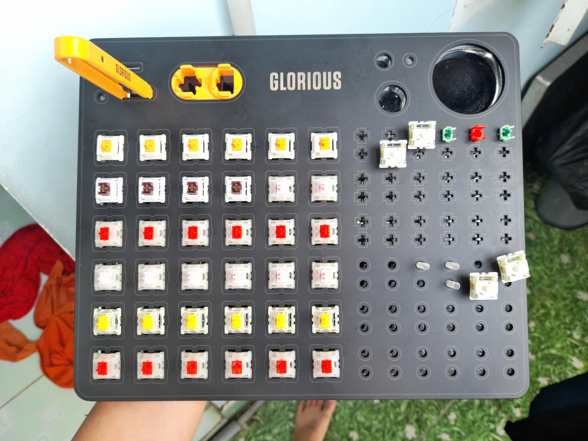

Bôi trơn công tắc bàn phím

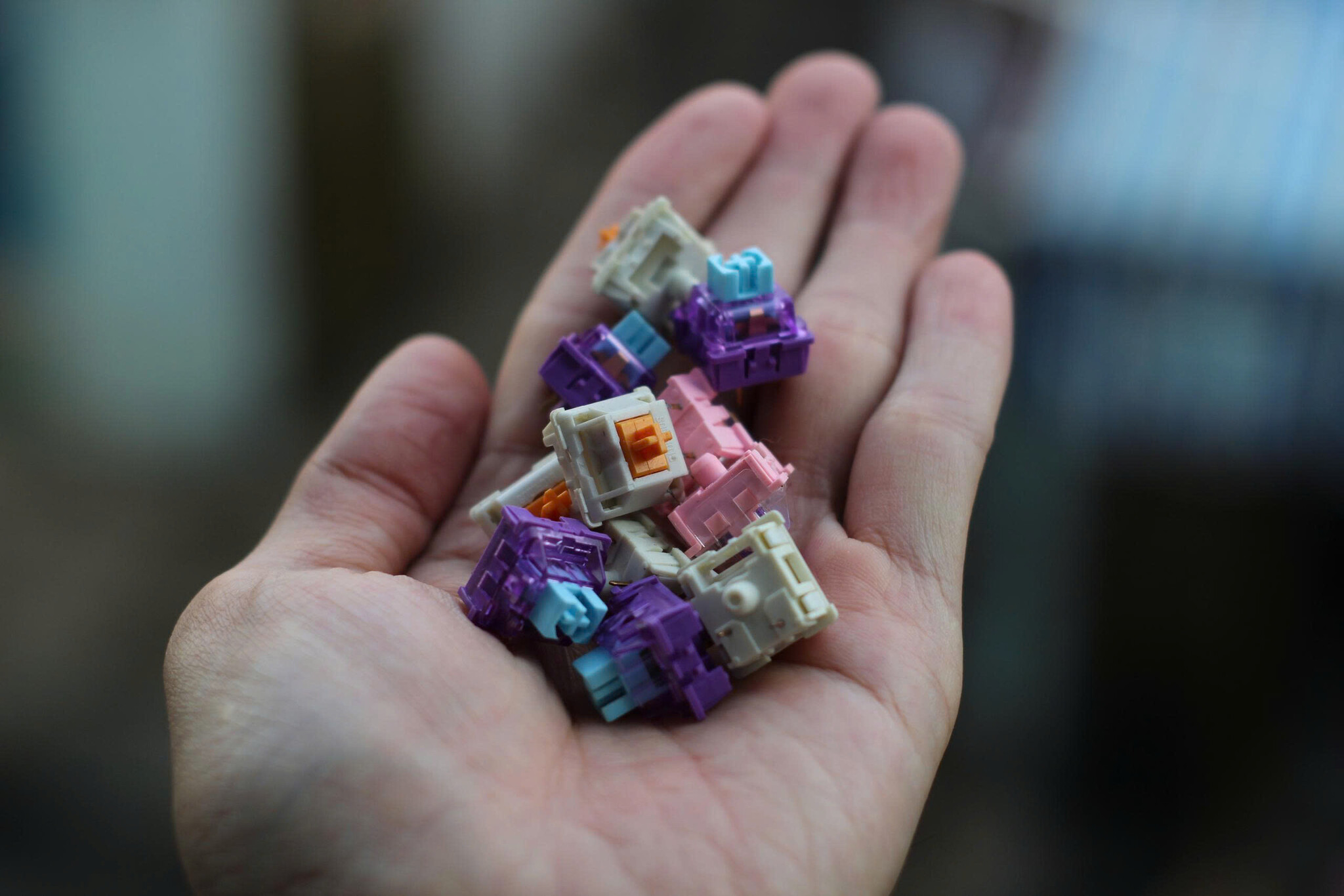

Quên nữa, 1 lần làm là 1 lần cực cái thân, những chiếc công tắc mới của Gateron ở thời điểm đó mình mua về đều chưa có dầu mỡ bên trong nên mình cũng tự làm, tự Lube Phím luôn (thuật ngữ còn gọi là Lube Switch/Lube bàn phím)

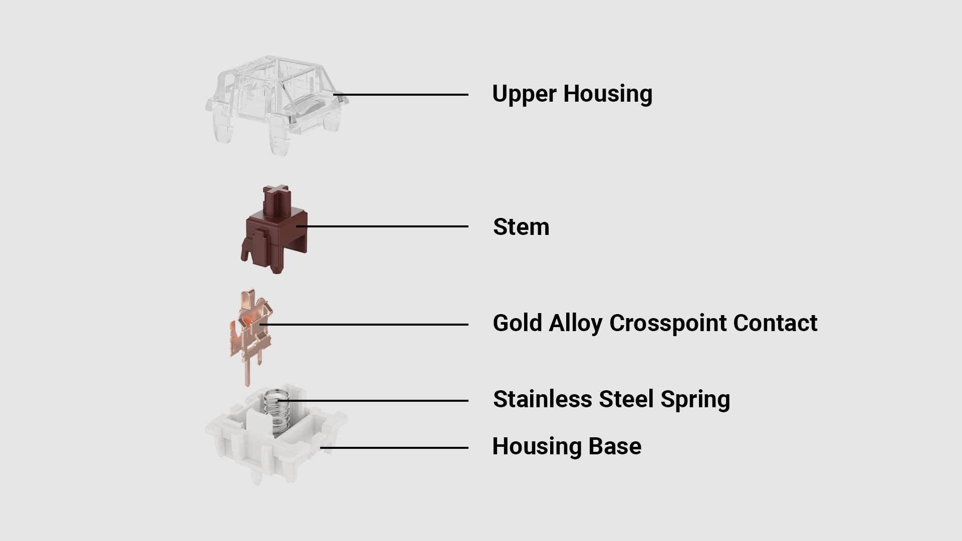

Nghĩa là mình sẽ tháo tung từng con Switch ra và dùng dầu mỡ chuyên dụng (tương tự như mỡ bò dạng lỏng) để quét lên các linh kiện bên trong công tắc giúp hành trình trở nên mượt mà hơn.
Sơ đồ khi tháo tung 1 chiếc công tắc Switch (nguồn : Keychron)
Quá trình này cũng làm mình tốn khá nhiều thời gian nhưng những gì nhận được thật xứng đáng vì gõ phím êm ái và mượt mà hơn.
(Thuật ngữ của công đoạt này, sau này các công ty phân phối Switch đều dùng là Pre Lube, nghĩa là đã bôi trơn dầu mỡ tại nhà máy, người dùng không cần làm nữa.)
Ban đầu mình chưa có dụng cụ chuyên dụng để Lube nên việc tháo lắp mất khá nhiều thời gian và công sức, sau này mình đầu tư nguyên 1 bộ Lube bàn phím chuyên dụng của Glorious luôn.
Trên tay bộ dụng cụ Lube bàn phím của Glorious
Việc hàn lại công tắc phím mới với bảng mạch đối với mình không quá khó khăn, việc tự làm DIY từ rất lâu đã giúp mình cải thiện nhiều kỹ năng phụ, kể cả việc tự sửa xe dù mình chỉ là nhân viên văn phòng.
Anh em nào quan tâm có thể xem bài viết DIY mình tự phục dựng chiếc xe hơn 30 năm tuổi ở đây nha.
Anh em nào muốn tìm hiểu bôi trơn ra sao, có thể xem Video này (nguồn: Glorious)

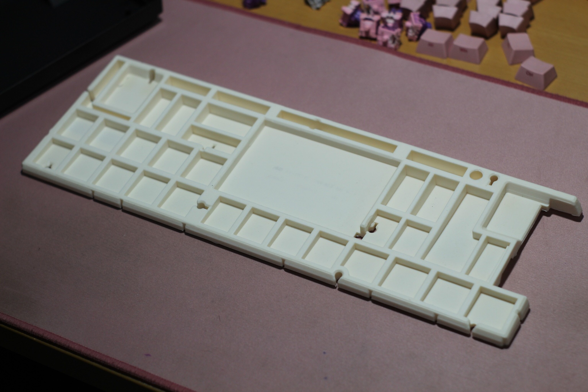

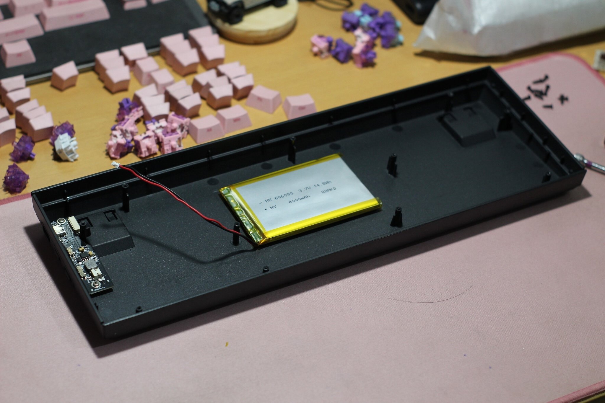

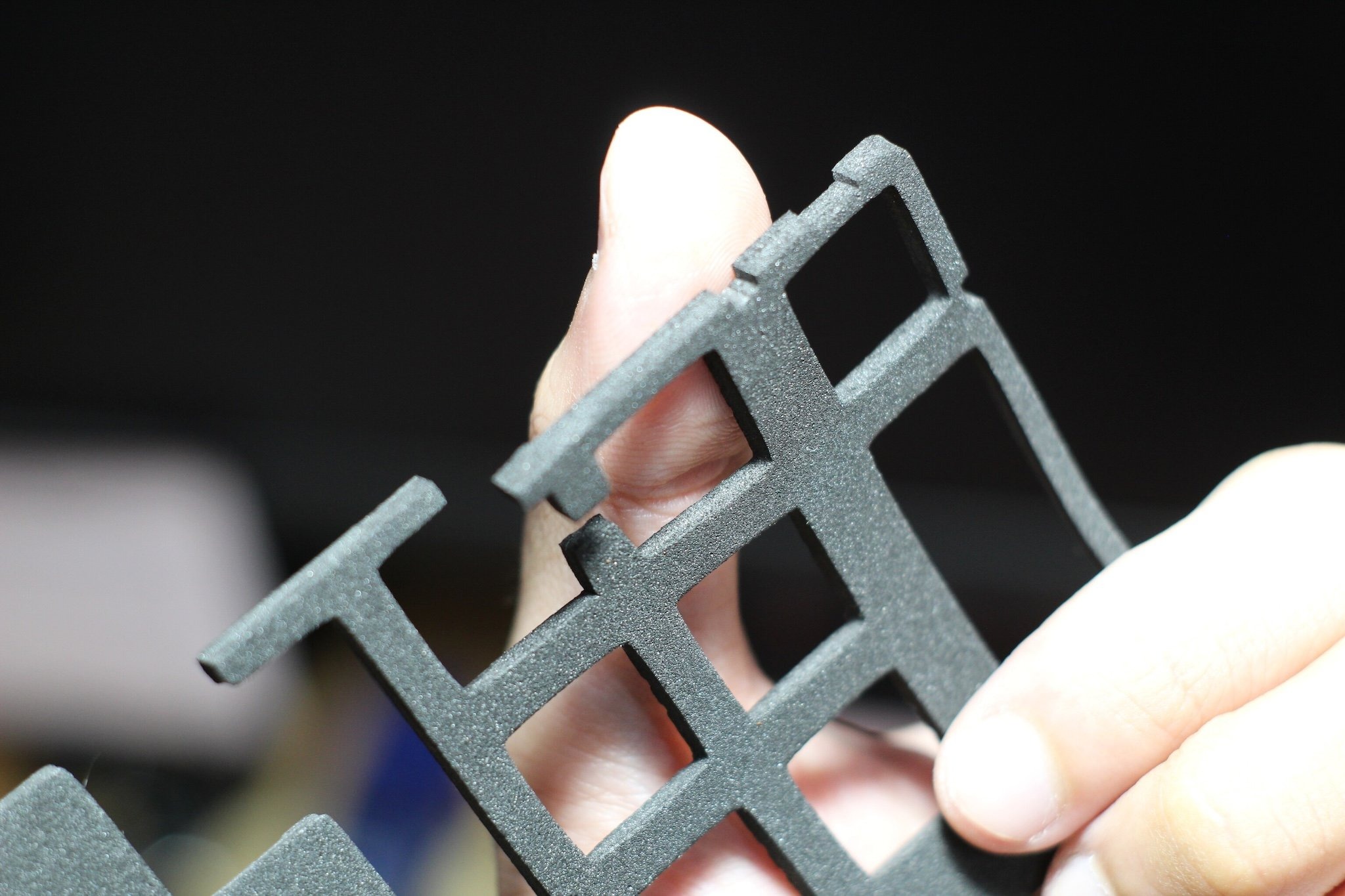

Lót Foam bàn phím, hay còn gọi là lớp đệm hoặc mút xốp giúp tiêu âm giúp khoảng trống trong khoang bàn phím là công đoạn cũng khá quan trọng. Vì ở thời điểm đó, những chiếc bàn phím cơ đều không được trang bị các lớp lót Foam tiêu âm như ngày nay.
Các khoang ở phần vỏ bên trong rất trống trải, tạo nên âm thanh rỗng, ồn ào rất khó chịu với đồng nghiệp xung quanh.
Vì thế mình đã mua lớp mút ở những tiệm làm Sofa rồi cắt theo khuôn vỏ bên trong bàn phím, nhét đầy thể tích khuôn liên kết với bảng mạch điện tử.
Hình minh hoạ phần khuôn vỏ rỗng sẽ tạo tiếng vang, nên cần phải lấp đầy nó
Hình minh hoạ lớp Foam khi ấy mình dùng tương tự như cái này mà có độ dày hơn
Và điểm này sau khi hoàn thiện, âm thanh gõ đã được cải thiện. Không ồn ào ảnh hưởng đến đồng nghiệp xung quanh mà vẫn tạo được chất âm đầm và phấn khích khi gõ phím.

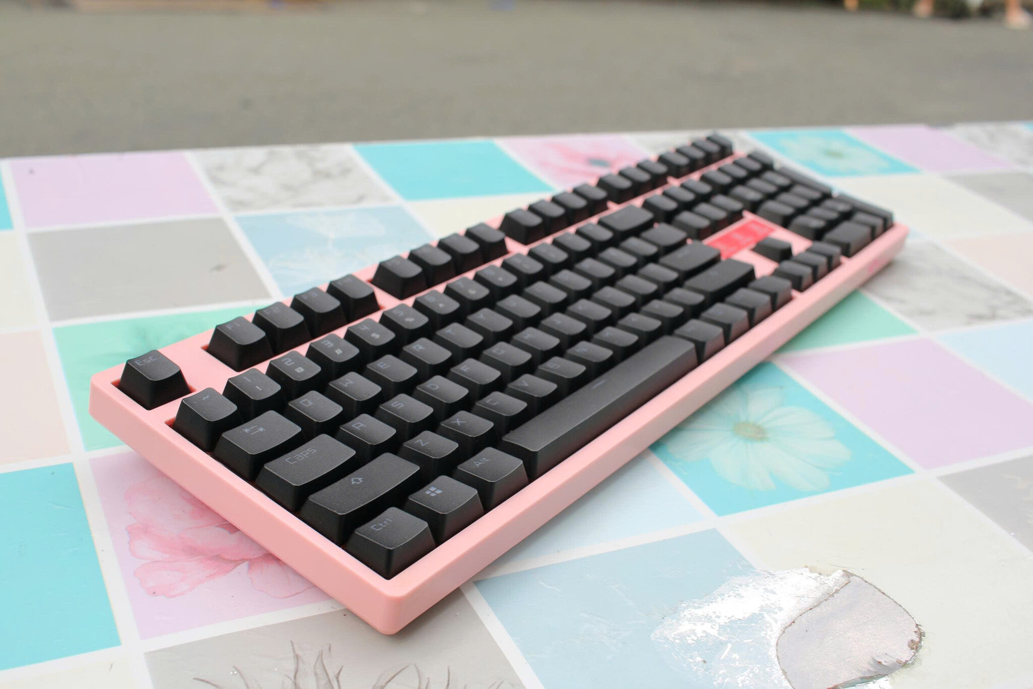

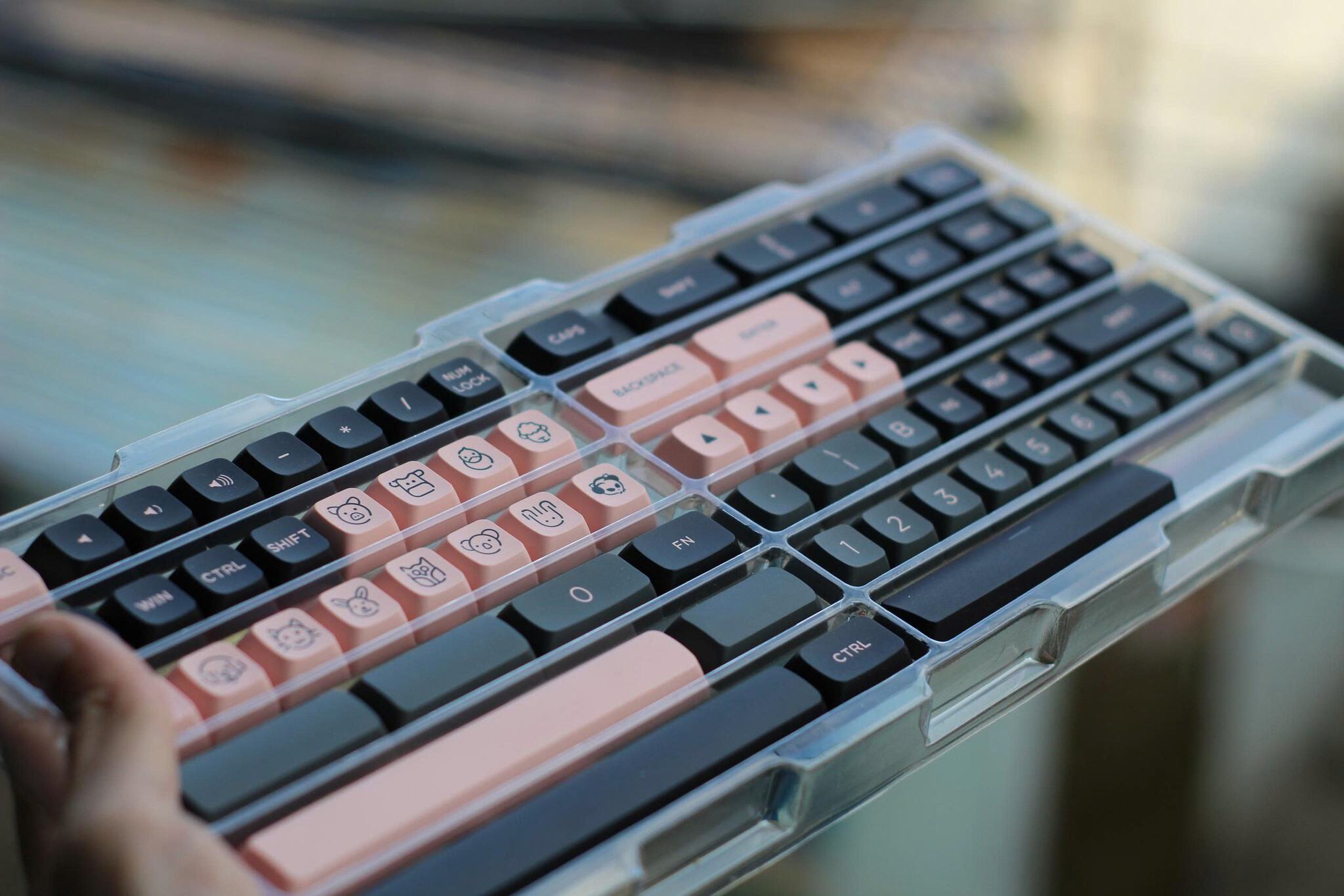

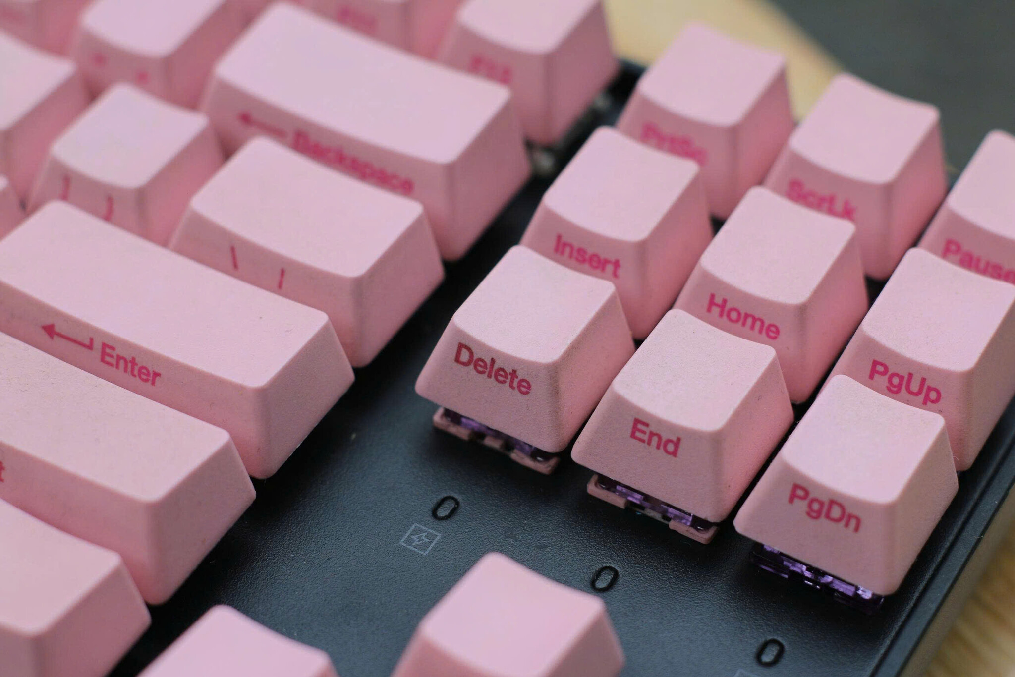

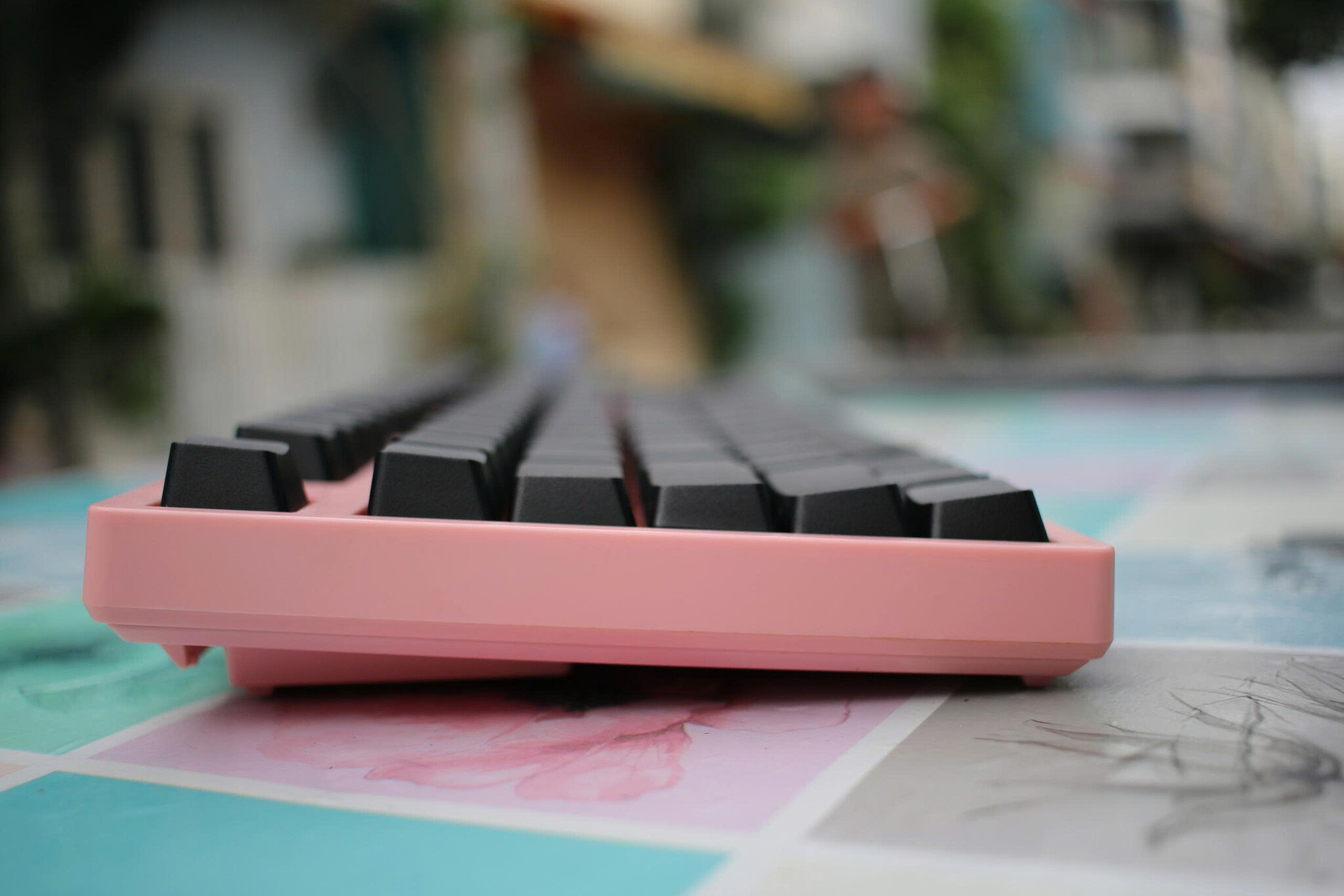

Và cuối cùng, phần hoàn thiện phiên bản BlackPink vẫn là phần Keycap (thuật ngữ chỉ nút bấm bàn phím).
Keycap ban đầu của chiếc bàn phím này là màu Hồng đồng bộ với khuôn vỏ luôn, mình đã tháo ra và sau này dùng cho con bàn phím khác (như hình minh hoạ ở dưới)
Keycap nguyên bản của chiếc bàn phím cơ Akko mình thay thế qua chiếc bàn phím khác
Bộ Keycap mình nâng cấp lần 2 nhưng vẫn chưa ưng ý
Ở thời gian đầu, mình thử nghiệm nhiều màu Keycap với chiếc bàn phím này nhưng vẫn chưa thấy hợp màu. Cho đến khi tìm được bộ Keycap của nhà ROG chất liệu PBT siêu xịn có Layout chuẩn Cherry (thuật ngữ chỉ kiểu dáng và độ dốc công thái học của nút bấm).

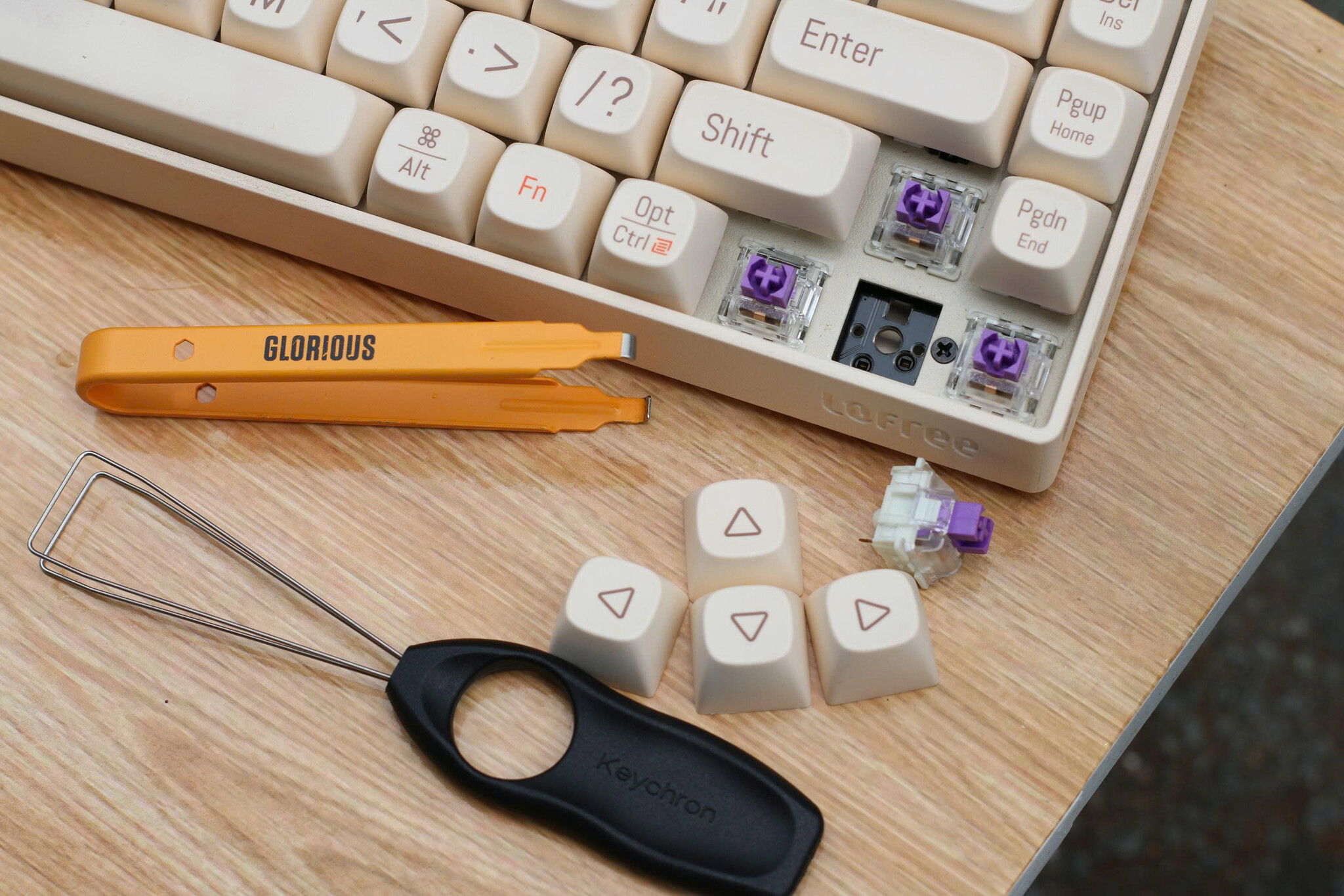

Hình minh hoạ dụng cụ tháo Keycap và Switch

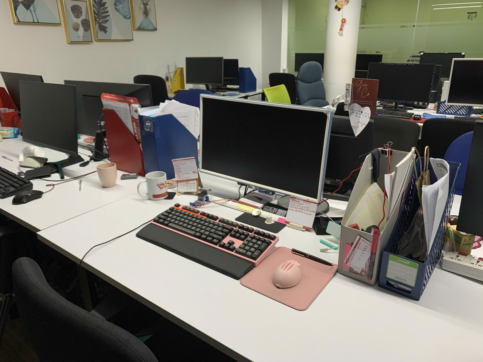

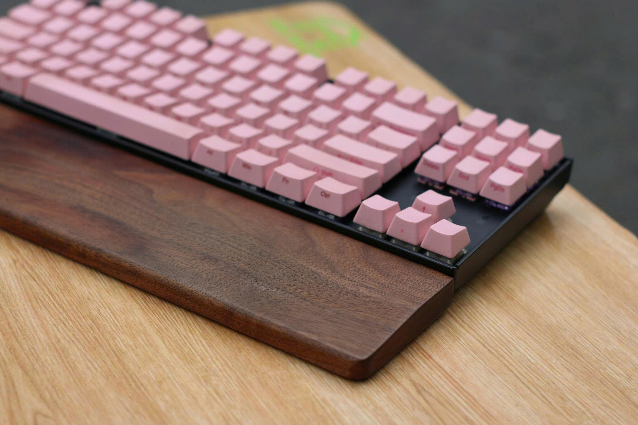

Và cuối cùng là phát sinh thêm cái kê tay bàn phím.
Cho nhiều bạn chưa biết vì sao phải cần kê tay bàn phím cơ ?
Vì chiều cao của 1 chiếc bàn phím cơ cao gấp đôi, thậm chí có chiếc cao gấp 3 lần bàn phím cao su thông thường. Nên việc sử dụng bàn phím cơ mà không có kê tay phù hợp sẽ gây đâu nhức phần cổ tay và thao tác gõ phím bị hạn chế.
(hẹn anh em ở 1 bài viết khác để nói sâu xa hơn về cái kê tay này nhé ^_^)
Hình minh hoạ kê tay bàn phím

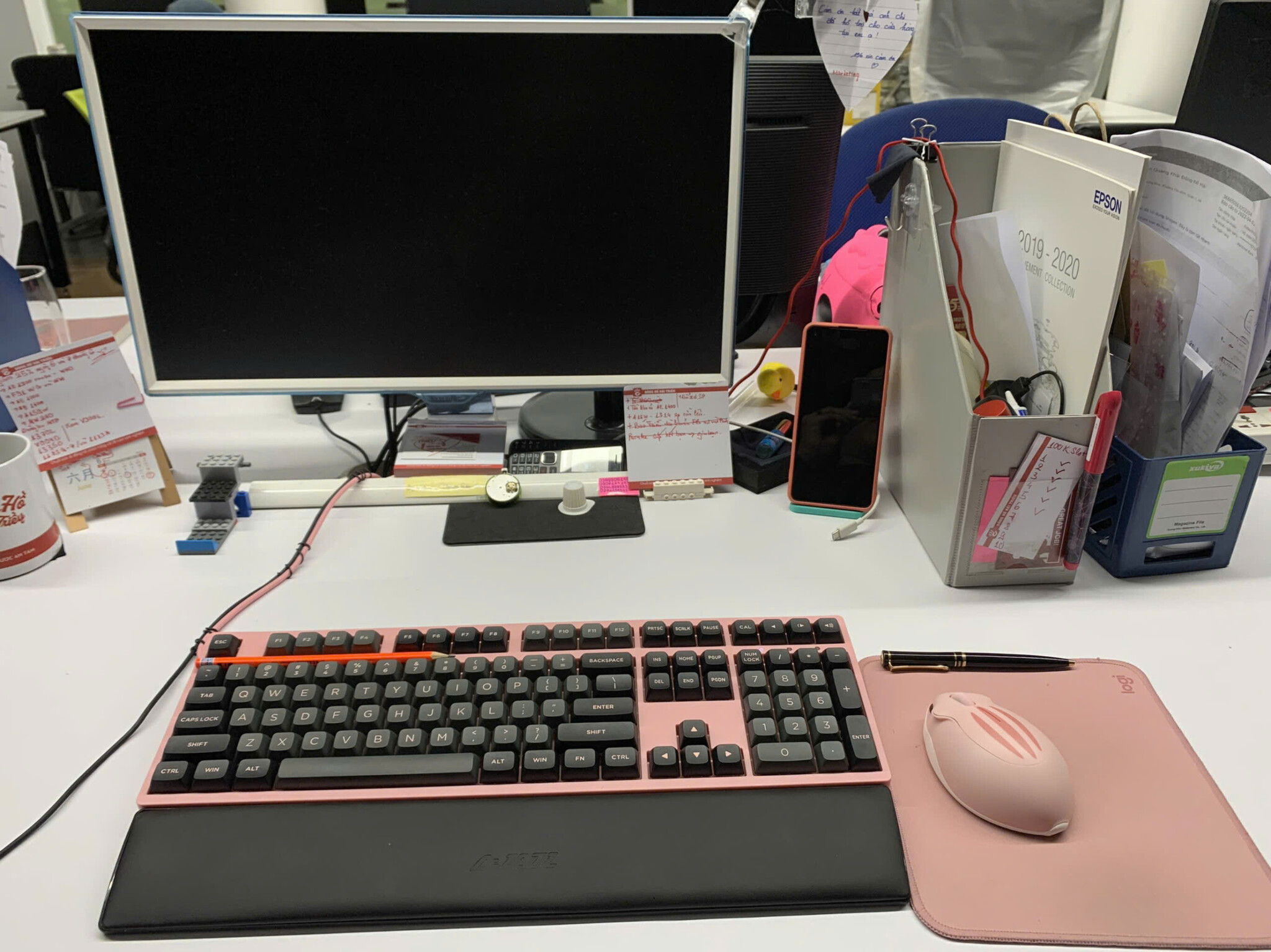

Vậy là hành trình 3 năm trời mày mò nghiên cứu để hoàn thiện được chiếc bàn phím cơ theo dự án ban đầu đề ra của mình gần giống với cái hình Thumbnail ở trên cùng(ảnh bìa) đến 80% với chủ đề màu sắc BlackPink. (dù mình không phải Fan của các em gái này, chỉ vì mình thích bộ màu sắc này thôi)
Chiếc kê tay bàn phím sử dụng từ năm 2021 đến nay bị xuống cấp theo thời gian
Layout của keycap là chuẩn Cherry cho tốc độ gõ phím ổn nhất vì chuẩn công thái học
Trải nghiệm gõ phím được cải thiện, màu sắc hợp với ý thích, học thêm được vài điều về bàn phím cơ để sau này có kinh nghiệm chia sẻ với nhiều anh em hoặc đồng nghiệp mới không dẫm vào vết xe đổ của mình.
