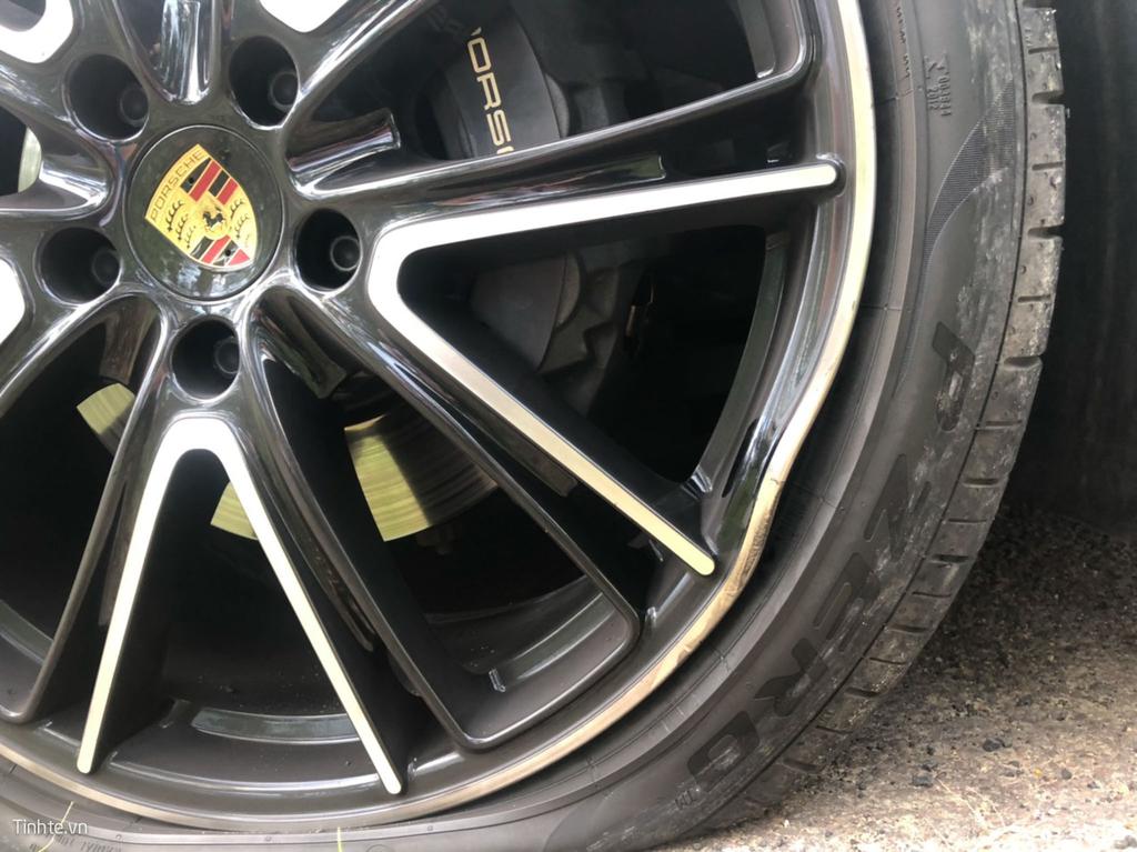

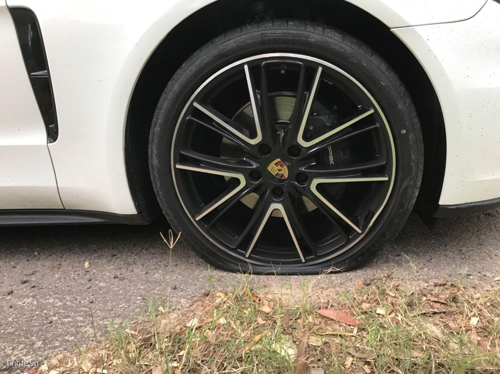

Mình hay đi chơi cùng bạn bè chạy xe bánh mâm lớn, lớn ở đây là từ 19inch trở lên. Không quá khó để bắt gặp tình trạng lốp xe bị chém rách đường dài không thể vá, bánh mâm móp méo hoặc nhẹ là cong vênh. Nguyên nhân cũng từ thành vỏ quá mỏng, độ đàn hồi thấp, khi bị va đập lực không được triệt tiêu nhiều dẫn đến việc bánh mâm dễ dàng bị cong vênh, hoặc ở mộ số tình huống là lốp xe sẽ bị téc/rách.
Mới gần đây nhất là mình đi Quy Nhơn, đoạn đường từ Nha Trang đi Quy Nhơn khá xấu, nhiều ổ gà, xe không đi nổi quá 80km/h nhưng vẫn có xe bị móp bánh mâm và rách vỏ/lốp. Tất nhiên không phải tất cả những chiếc xe mang bánh mâm lớn đều bị, cũng vẫn có một tỉ lệ, nhưng điều chắc chắn là những bộ bánh mâm kích thước từ 19inch trở lên xác suất bị cực kỳ cao.

Mâm lớn thường dùng vỏ flat. Mắc hơn và dễ nổ khi sụp hố to sâu. Nên thôi đi xe nào mâm lốp đó cho yên. Chưa kể lắp sai khác thông số, làm mồi cho CSGT
@cuongpk Sai sao được bác, mâm to lên thì lốp phải mỏng đi. Tổng kích thước của mâm và lốp là ko đổi. Tất nhiên là nếu đi đúng chuẩn thông số của hãng. Còn đi lung tung thì chấp nhận sai số thôi
Bạn có biết vỏ Run flat nó nổ cũng không xẹp đến vành mâm không ?
nên nó mắc gấp 3 lần vỏ thường...
@cuongpk Đường kính bánh xe không thay đổi, mâm to lên thì lốp mỏng đi.

Mâm 22, sụp nhẹ ổ gà, đợi 3 tiếng để tìm vỏ thay, mất hơn 10tr cho vỏ hiệu Yokohama
