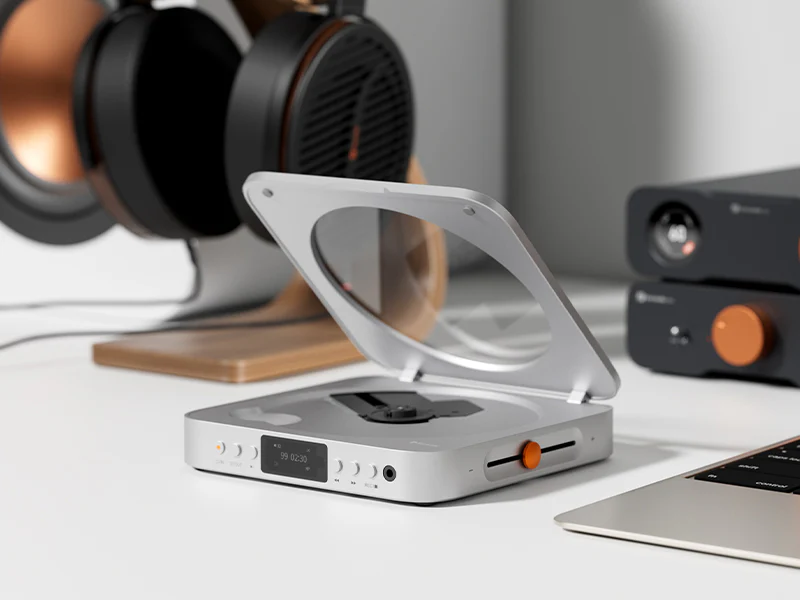

Hãng ứng dụng thiết kế nạp đĩa từ mặt trên Top-loading kết hợp ngàm kẹp cố định. Cấu trúc này giúp hạn chế tối đa rủi ro trầy xước bề mặt đĩa so với cơ chế nuốt đĩa rãnh trượt Slot-loading phổ thông. Mâm đĩa còn được tích hợp cảm biến an toàn, tự động ngắt vòng quay cơ học ngay khi nắp đậy bảo vệ được mở ra.

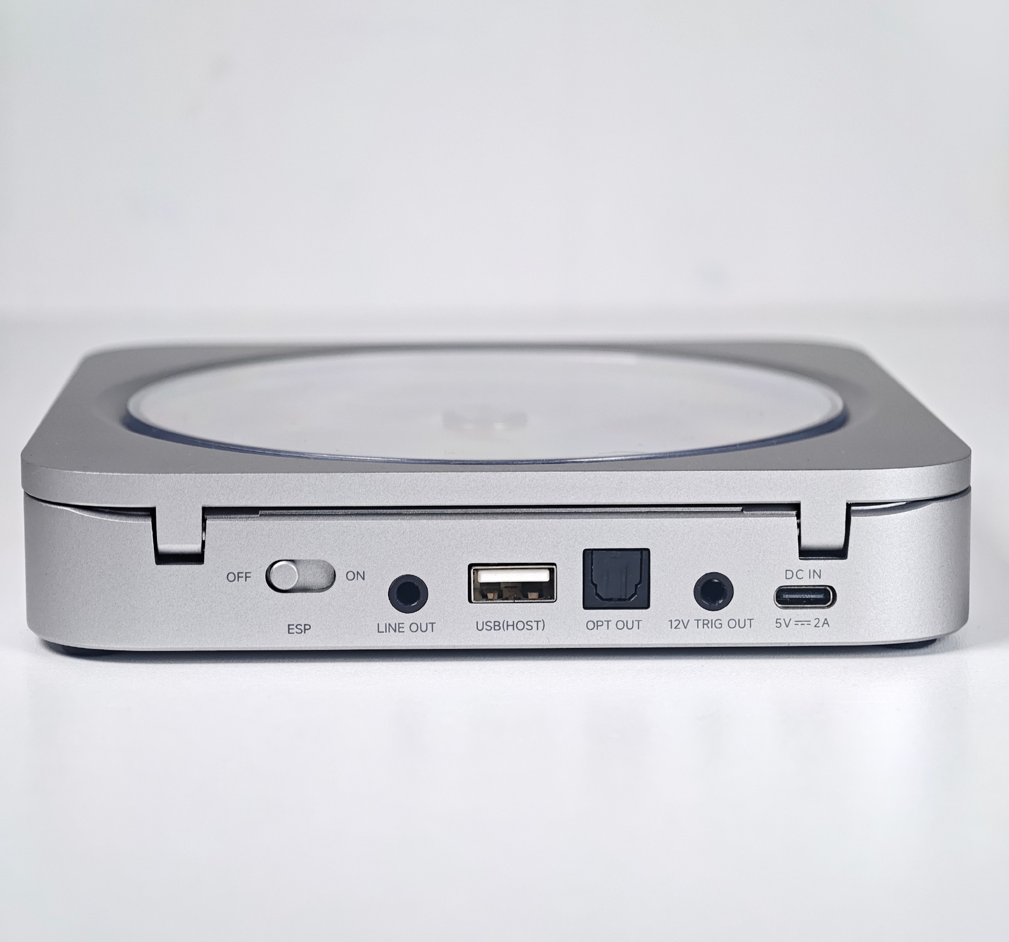

Hệ thống giao tiếp vật lý:
  • Ngõ vào Input: Cổng cắm USB hỗ trợ đọc dữ liệu nhạc số.
  • Ngõ xuất Analog: Cổng cắm tai nghe chuẩn Single-Ended 3.5mm và cổng tín hiệu mức tuyến tính Line-out.
  • Ngõ xuất Digital: Cổng quang học Optical Digital truyền dẫn luồng tín hiệu số sạch.
  • Cổng đồng bộ: Ngõ 12V Trigger giúp đồng bộ thao tác bật tắt nguồn với các thiết bị khác trong dàn máy.
