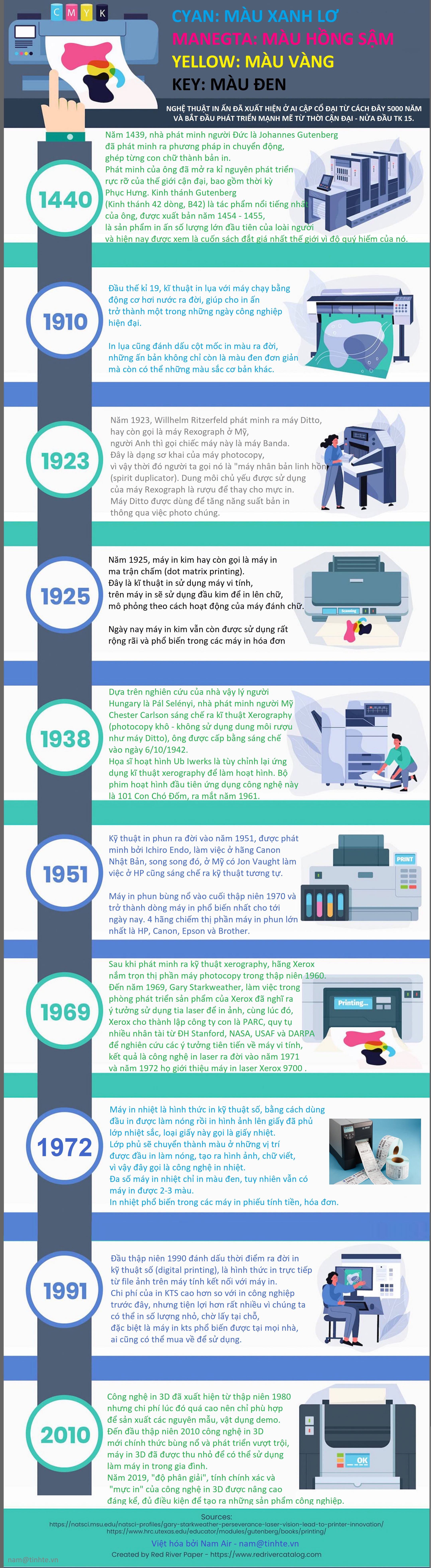

Infographic: 10 cột mốc quan trọng của công nghệ in ấn
Nam Air
6/8/2021 5:26Phản hồi: 35
Cách đây 5000 năm, người Ai Cập cổ đại đã biết cách in sơ khai để lưu lại kiến thức cho đời sau. Năm 200 sau CN, người Á Đông đã biết in chữ lên giấy và gỗ. Nhưng mãi đến nửa đầu thế kỉ 15, công nghệ in ấn công nghiệp mới bắt đầu ra đời và thúc đẩy sự phát triển của văn hóa nhân loại.
Mời anh em cùng điểm qua 10 cột mốc quan trọng của công nghệ in ấn.
*Hiện nay chúng ta có nhiều hệ màu, trong đó thường gặp nhất là hệ RGB (red, green, blue) dùng để chỉ 3 màu sắc cơ bản của ánh sáng và CMYK (Cyan, manegta, yellow và key) dùng trong ngành in ấn. Với 4 màu sắc cơ bản là CMYK, máy in kts có thể pha trộn để tạo ra hàng triệu màu sắc. Một số máy in ảnh còn bổ sung thêm 2 màu LY và LB thành 6 màu sử dụng 6 màu để cho màu sắc đẹp và thực hơn.

In 3D là ảnh hưởng gần với công nghệ đúc hơn là công nghệ in! Công nghệ in là công nghệ hiển thị nội dung trên bề mặt! Còn in 3D lại chế tạo khuôn mẫu!
Hơi lạc đề phần cuối!
Nếu muốn đề cập công nghệ in tiếp theo và tương lai phải nói đến là công nghệ nano, in trên mọi chất liệu và dãy phổ màu sắc tốt hơn giảm chi phí hơn!
@Nam Air Bác nên tìm hiểu về nanoink bạn sẽ biết hướng đi hiện tại và kế tiếp ngành in!
Còn máy tính in 3D là thuộc họ nhà từ CNC đi lên! Một nhánh khác!

K là blacK, M là Magenta.

Theo các bạn K trong CMYK là Key hay blacK vậy?
@trtuan247 Nếu nói về xuất phim! Phải nói tiền thân xuất phim! Tiền thân đó là chụp quang cơ! Do khi in màu quang thì dùng tính chất lọc màu và dùng lưới để phân bổ hạt trame! Theo cmyk!
Nhưng những báo trắng đen ko cần màu thì họ bỏ qua lọc màu cmyk mà chụp chỉ lưới để tạo tram ra hình ảnh! Thật ra bản chất lưới là tạo ra tập hợp ma trận để tạo điểm hạt cho hạt mực xuống! Mà sau nay gọi là hạt trame! Riêng bản key do họ thấy ko đủ độ đen cũng như các yếu tố trên đã miêu tả! Họ tổng hợp cả 3 bản cmy trên để lọc ra bản key!
Cũng từ đó! Khi kỹ thuật số phát triển xuất phim! Họ dùng kỹ thuật số mô phỏng lại quá trình tách bản và chụp quang cơ khi xưa! Nên các hệ số và đặc tính quang cơ được số hoá ra bản film chụp!
Tiếp đến sau này đến máy ghi kẽm ctp họ lại tiếp tục phát triển trên nền tảng xuất phim!
Riêng in kỹ thuật số sau này! Họ cần dành cho số lượng nhỏ và ít! Nhưng cũng không thay đổi tiêu chuẩn từ gốc quang cơ trên! Họ chỉ cải tiến giảm bớt công đoạn để tối ưu giá thành cho in số lượng ít!
Nanoink trở lại tối ưu giữ in công nghiệp và in gia công sl ít kts!
Nói chung bài toán kinh tế!
@mackiller @Mackeller: Thật sự hệ màu trong Adobe Photoshop, Illustrator hay các phần mềm chế bản chuyên dụng như Artpro, PackZ, hay các phần mềm quản trị màu GMG, i1profiler..thì CMYK đều là Cyan, Magenta, Yellow và Black. Còn việc dùng K như "skeleton black" chủ yếu dùng làm điểm nhấn (key) đó là 1 kỹ thuật. Vì sự hạn chế của góc xoay tram nên người ta hạn chế dùng 4 màu. Ngoài ra còn các kỹ thuật khác trong in như UCR hay GCR thì người ta thay CMY bằng K hay tram K để giảm TAC.
Việc dùng hình ảnh chỉ CMY làm cho hình ảnh kém constrast do không có black để tạo điểm nhấn. Việc giảm này chỉ áp dụng các sản phẩm muốn tiết kiệm ( dĩ nhiên chất lượng khg bằng dùng CMYK) hay trong flexo, gravure do thiếu khoang in.
