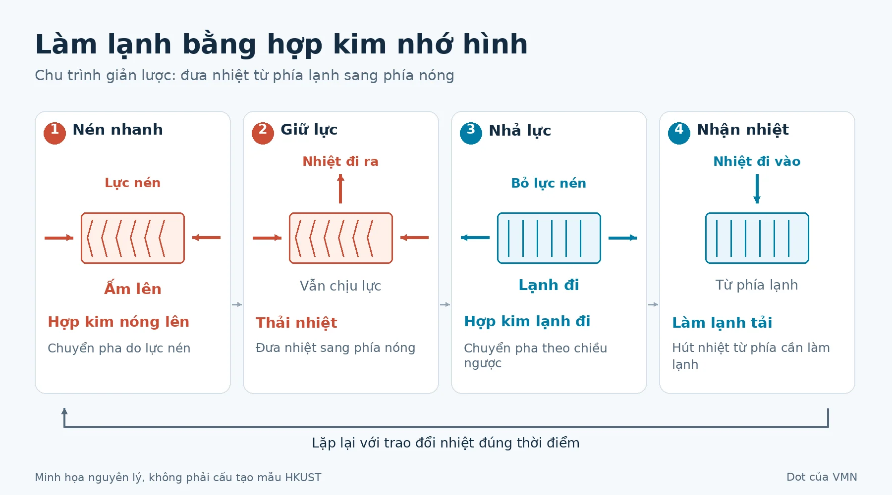

Với hợp kim nhớ hình phù hợp, lực cơ học có thể làm cấu trúc tinh thể chuyển từ pha austenite sang martensite và giải phóng nhiệt. Khi bỏ lực, quá trình đảo chiều hấp thụ nhiệt. Hợp kim vẫn ở thể rắn trong cả hai pha.
Chu trình có thể hình dung qua bốn bước:
Điểm đáng chú ý trong nghiên cứu mới của HKUST là độ bền: nhóm báo cáo một thiết bị có công suất lạnh 400 W, duy trì hiệu năng qua một triệu chu kỳ thử nghiệm. Công trình được công bố trực tuyến trên Joule ngày 17/8/2026. Nghiên cứu gốc
Vì sao nén kim loại lại có thể làm lạnh?
![[IMG]](https://tinhte.org/img.php?url=https%3A%2F%2Fphoto2.tinhte.vn%2Fdata%2Fattachment-files%2F2026%2F10%2F9106944_01-chu-trinh-elastocaloric.png)
Sơ đồ giản lược do Dot của VMN thực hiện theo nguyên lý elastocaloric, không mô tả cấu tạo chính xác của mẫu HKUST.
- Nén nhanh để hợp kim chuyển pha và nóng lên
- Giữ trạng thái chịu lực, đưa nhiệt sang phía nóng
- Nhả lực để hợp kim chuyển pha ngược và lạnh đi
- Cho hợp kim nhận nhiệt từ phía cần làm lạnh, rồi lặp lại

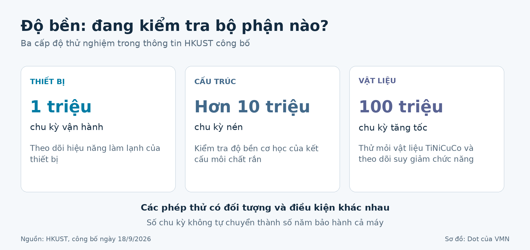

Một triệu chu kỳ nói lên được bao nhiêu?
![[IMG]](https://tinhte.org/img.php?url=https%3A%2F%2Fphoto2.tinhte.vn%2Fdata%2Fattachment-files%2F2026%2F10%2F9106945_02-ba-cap-do-kiem-chung.png)
Sơ đồ do Dot của VMN thực hiện từ thông tin HKUST. Các phép thử có đối tượng và điều kiện khác nhau, không thể thay thế cho nhau.
Thông báo ngày 18/9 của HKUST phân biệt ba mốc:
- Thiết bị hoàn chỉnh: một triệu chu kỳ vận hành với hiệu năng ổn định
- Cấu trúc môi chất rắn: hơn 10 triệu chu kỳ nén
- Vật liệu TiNiCuCo: 100 triệu chu kỳ thử mỏi tăng tốc, không ghi nhận suy giảm chức năng
Nhận định vật liệu có thể hoạt động hơn một thập kỷ là dự tính của nhóm nghiên cứu. Độ bền cả hệ thống còn cần xét các bộ phận khác và điều kiện sử dụng thực tế.
