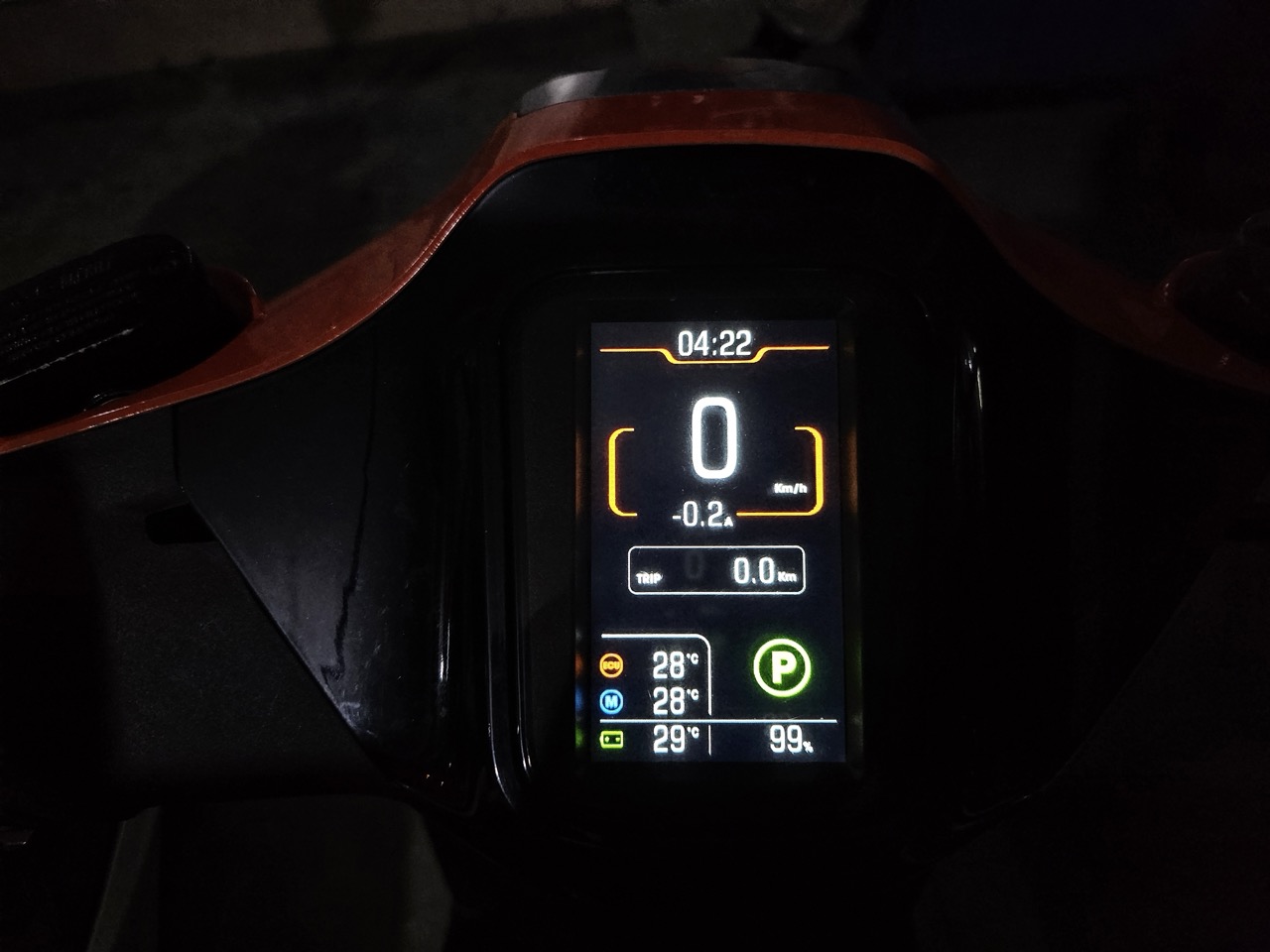

Pin chặng đi: chạy 196 km, pin còn 23%

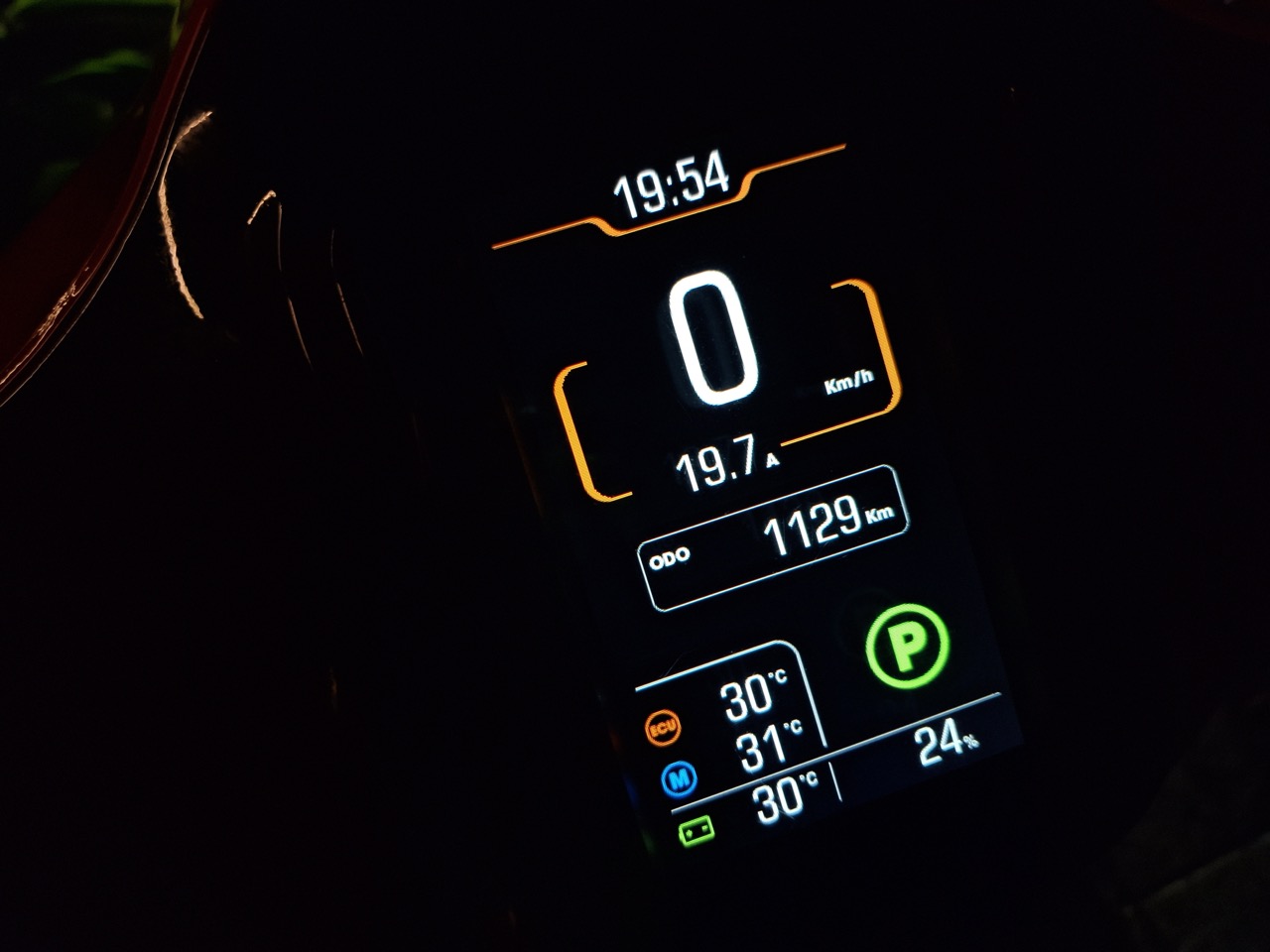

Sau khi sạc đầy pin, mình xuất phát vào khoảng 4h30 sáng và bắt đầu hành trình. Ở chặng đi này, mình có 1 điểm dừng là ở Ngã 3 Trung Lương để ăn hủ tiếu Mỹ Tho rồi mới lên đường tiếp. Như anh em nhìn thấy hình bên trên, mình chụp lại odo tại thời điểm bắt đầu test.
Ở chiều từ Sài Gòn xuống Đồng Tháp, tốc độ di chuyển trung bình theo như mình đán giá là không quá nhanh, bởi mình còn đi chung với các bạn mình bằng ô tô và có khi phải chạy từ từ để chờ đợi nhau nữa.
Sau khi đến Cao Lãnh và chạy lòng vòng đi ăn uống, cafe các thứ thì khi về đến khách sạn, odo lúc này ghi nhận ở mức 1129 km, tức nghĩa mình đã đi được quãng đường 196 km và tại thời điểm đó thì pin vẫn còn 24%. Đối với xe máy điện thì mình có đưa ra một đề xuất là anh em nên để đến tầm 20% pin là bắt đầu nên nghĩ đến việc quay về nhà hoặc tìm chỗ để sạc rồi chứ đừng để thấp hơn thì rủi ro anh em “nằm đường” sẽ cao hơn.

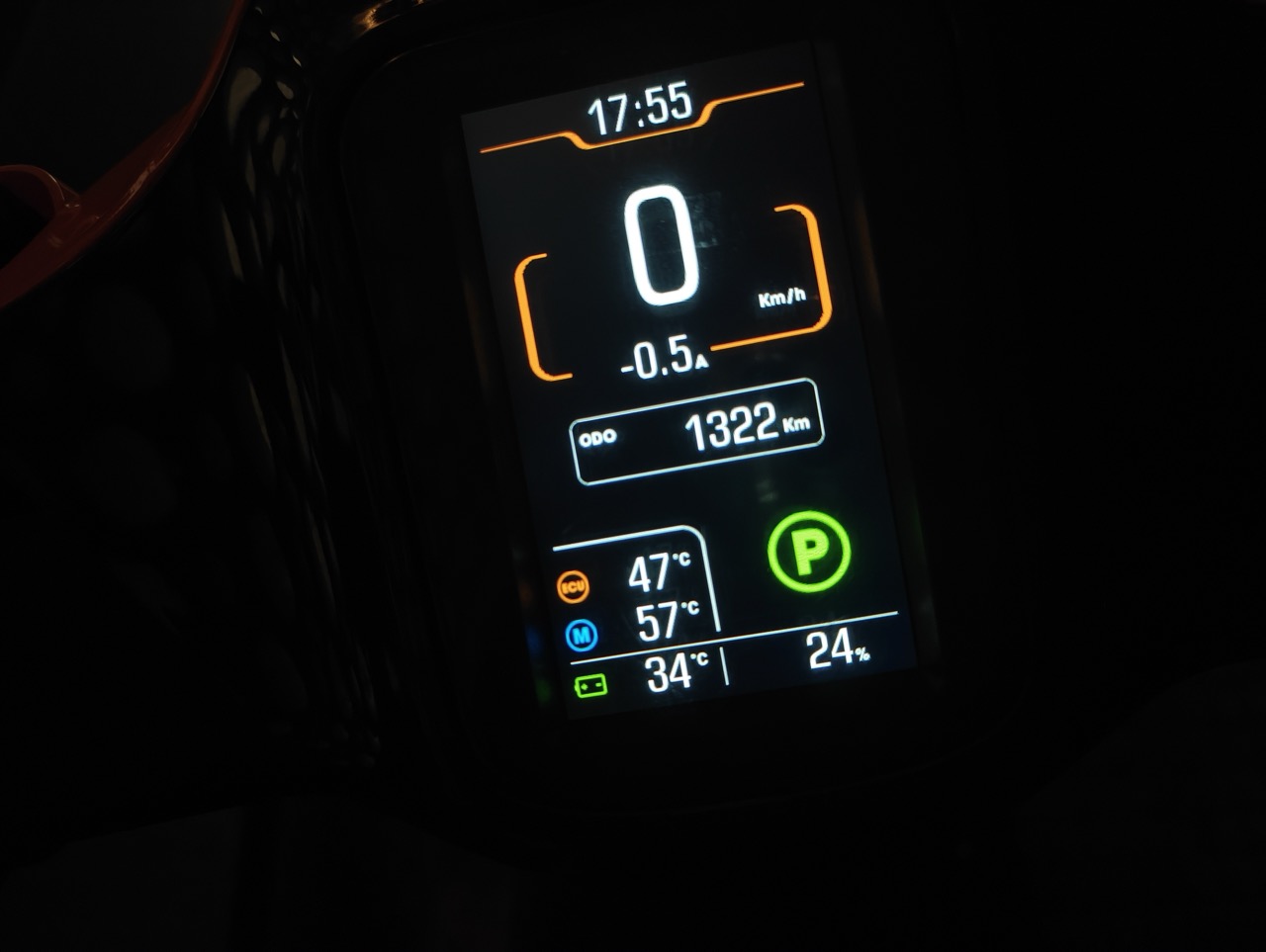

Trong hành trình từ Cao Lãnh quay trở lại Sài Gòn, mình chọn một cung đường khác không phải quốc lộ 1 nên vắng vẻ và chạy thoải mái hơn, dù có một đoạn ngắn đường khá xấu. Bởi vì đường vắng và cũng không còn chờ đợi bạn nữa nên chặng về chạy khá nhanh, thế nên khúc giữa bị hụt pin nhiều hơn so với ở chặng đi. Mình về tới Sài Gòn tầm 6h chiều, lúc này pin còn 24% và kể từ lúc rời khỏi khách sạn, mình đã đi được quãng đường 193 km. Mặc dù cũng có hơi lo khi còn cách SG tới 30 cây mà pin thì còn ba mấy % nhưng cuối cùng thì mình cũng đã về đến nơi mà vẫn còn pin dư để chạy tiếp.

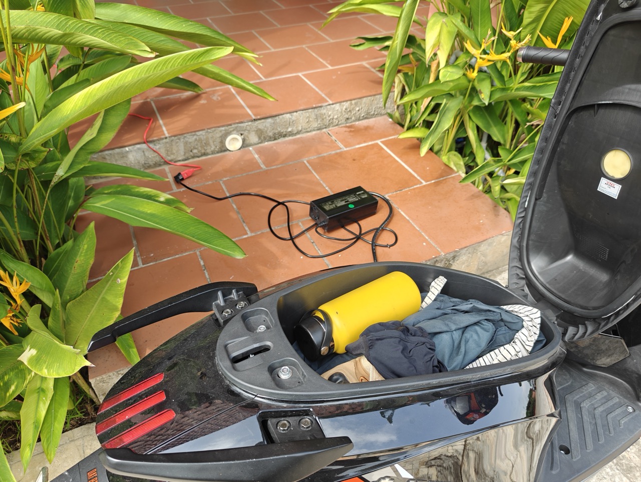

Nếu lỡ hết pin dọc đường hoặc tới nơi thì sạc thế nào?
Về việc sạc xe máy điện giữa đường hiện tại, trước đó mình cũng đã có một hành trình với xe điện - On The Road, và cũng đã quen với việc này. Dat Bike hiện tại không có trạm sạc giữa đường, bởi vậy chỉ còn 1 cách đó là xin nhờ sạc. Để tránh hết pin giữa đường, anh em có thể tính toán trước lộ trình cần nghỉ ở đâu. Tại điểm nghỉ, anh em tìm một quán ăn hay quán cafe, trước khi vào, anh em hỏi trước về việc sạc và có thể thỏa thuận trả một khoản phí nhỏ cho việc sạc điện này. Thông thường, mình sẽ trả khoảng 20 nghìn hoặc không phải trả. Chỉ có một số ít phụ thu thêm 40-50k, hoặc từ chối nhận sạc vì lo lắng nguy cơ cháy nổ và vị trí sạc không thuận lợi.
Còn tại điểm dừng là khách sạn, anh em trước khi book phòng có thể gọi hoặc nhắn tin hỏi trước về việc sạc xe. Khách sạn thì họ thường sẽ không phụ thu thêm, nhưng cũng cần phải tìm nơi có vị trí sạc phù hợp. Nhìn chung thì việc di chuyển bằng xe máy điện mà hãng chưa có mạng lưới trạm sạc cũng phát sinh một vài vấn đề, nhưng đối với mình thì nó chưa quá căng thẳng.
Tốc độ sạc và tiền điện
Sử dụng cục sạc đi kèm khi mua xe, mình có thể sạc từ lúc còn 25% pin đến khi 99% trong vòng khoảng 4 tiếng và mình nghĩ tốc độ sạc này là khá cao đối với một viên pin có dung lượng lớn được trang bị trên Dat Bike Quantum. Lấy tiền điện ở mức cao nhất là 3.151 đồng/kWh thì 2 lần sạc tốn 11,5 kí điện, số tiền điện tạm tính là 36,2 nghìn VNĐ. Lấy tạm con số này nha thôi nha anh em tại còn phải đóng thuế này kia với không phải nhà anh em nào cũng xài nhiều điện để tính ở khung cao nhất như vậy. Có lẽ cũng không cần nói quá nhiều về chi phí sử dụng xe điện so với xe xăng, miễn là lúc nào anh em thấy phù hợp thì đổi thôi.
