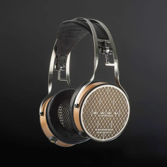

RAAL 1995 là thương hiệu headphone cao cấp đến từ Serbia, với các sản phẩm tập trung gần như hoàn toàn vào công nghệ True-Ribbon do nhà thiết kế Aleksandar Radisavljevic phát triển.
Nếu Immanis giữ vị trí flagship với ba ribbon trên mỗi bên tai, Magna EVO I lại sử dụng cấu hình hai ribbon và hướng tới một cách trình diễn có phần dễ tiếp cận hơn, đặc biệt ở dải trầm và trung âm.
Theo RAAL 1995, đây không đơn thuần là một phiên bản Magna thay đổi ngoại hình. Hãng đã chỉnh sửa cả cấu trúc driver, cách kiểm soát hành trình của ribbon lẫn cách hai ribbon tương tác với tai người nghe.
Tổng diện tích của hai ribbon đạt 16,8cm², hành trình ±4mm và mức âm tối đa 118dB. Trở kháng của driver chỉ 0,038Ω, tăng lên khoảng 0,27Ω khi tính cả dây headphone chuyên dụng. Tuy nhiên, điểm đáng quan tâm hơn các con số là cách RAAL xử lý hai ribbon: thay vì để chúng hoạt động trong điều kiện hoàn toàn giống nhau, hãng đã điều chỉnh từng ribbon dựa trên vị trí của nó so với vành tai.

Hai True-Ribbon nhưng được xử lý theo hai cách khác nhau
Magna EVO I sử dụng hệ thống Dual True-Ribbon, gồm hai dải ribbon bằng nhôm nguyên chất trên mỗi bên tai.Tổng diện tích của hai ribbon đạt 16,8cm², hành trình ±4mm và mức âm tối đa 118dB. Trở kháng của driver chỉ 0,038Ω, tăng lên khoảng 0,27Ω khi tính cả dây headphone chuyên dụng. Tuy nhiên, điểm đáng quan tâm hơn các con số là cách RAAL xử lý hai ribbon: thay vì để chúng hoạt động trong điều kiện hoàn toàn giống nhau, hãng đã điều chỉnh từng ribbon dựa trên vị trí của nó so với vành tai.
Cụ thể, driver ribbon phía sau được bổ sung vật liệu hấp thụ để kiểm soát lượng năng lượng ở vùng trung cao phản xạ giữa driver và cấu trúc vành tai. Trong khi đó, ribbon phía trước và nằm gần hướng vào ống tai hơn được giữ thông thoáng để đảm nhiệm phần năng lượng cao tần.
Nói cách khác, hai ribbon cùng phát nhạc nhưng không được yêu cầu làm việc theo cùng một cách. RAAL tận dụng chính vị trí của từng ribbon để điều chỉnh đáp tuyến của toàn bộ headphone.

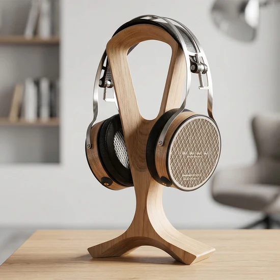

Magna EVO I vẫn giữ ngôn ngữ thiết kế quen thuộc của dòng RAAL 1995 nhưng có vẻ ngoài tiết chế hơn so với Immanis. Phần earcup sử dụng cấu trúc tổng hợp từ sợi thủy tinh và nhôm, kết hợp chi tiết gỗ walnut. Gọng tai nghe làm bằng thép không gỉ được xử lý nhiều công đoạn, trong khi earpad sử dụng da lộn, memory foam và da cừu.
Với khối lượng 515g, Magna EVO I nhẹ hơn đáng kể so với Immanis, dù vẫn nằm trong nhóm headphone full-size tương đối lớn.
RAAL cũng tiếp tục sử dụng thiết kế open-back để hạn chế vật cản ở phía sau driver ribbon, đồng thời tạo điều kiện cho hệ thống hai ribbon làm việc trong một không gian thoáng hơn.

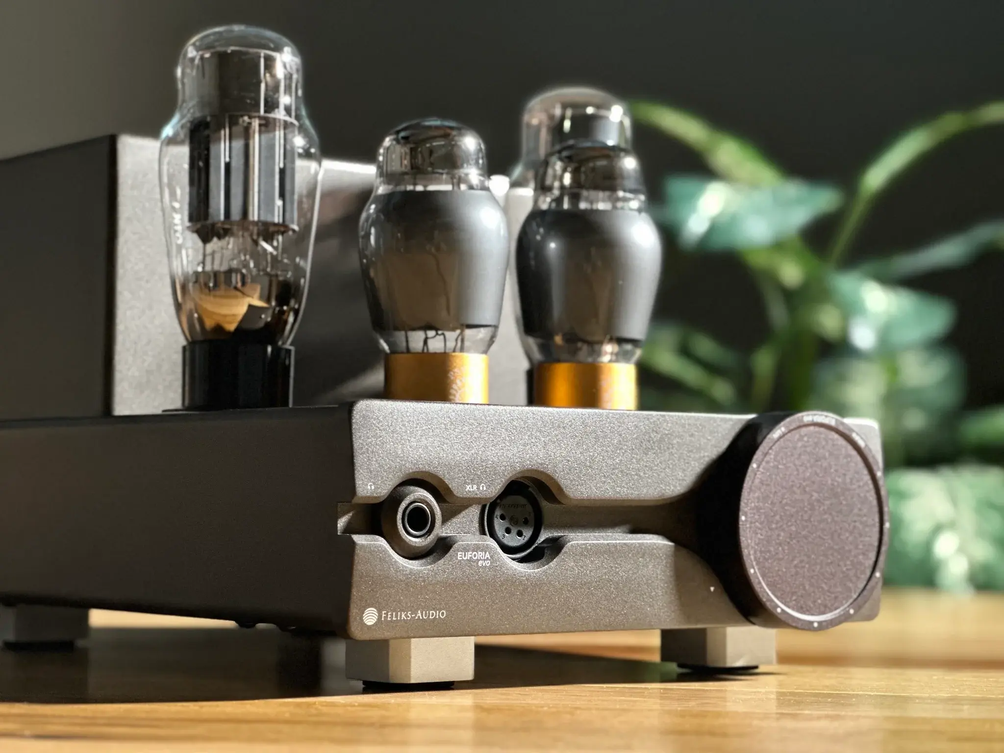

Phối ghép gợi ý: RAAL 1995 Magna EVO I & Feliks Audio Euforia EVO
Một cấu hình đáng tham khảo cho RAAL 1995 Magna EVO I là ampli đèn Feliks Audio Euforia EVO đến từ Ba Lan. Khi sử dụng cùng Magna EVO I, hệ thống sẽ cần thêm RCD Interface của RAAL để kết nối tai nghe với ampli.
Euforia EVO sử dụng mạch đèn OTL, trang bị bóng driver Psvane CV-181 Mk2 và bóng công suất 6N13S NOS. Đây là mẫu ampli được Feliks Audio phát triển cho các tai nghe full-size, hướng đến mục tiêu mang lại chất âm tự nhiên và giàu nhạc tính.
Sự kết hợp giữa driver True-Ribbon của Magna EVO I và ampli đèn Euforia EVO sẽ tạo nên một cấu hình khá thú vị cho người chơi headphone cao cấp muốn trải nghiệm chất âm ribbon theo hướng mềm mại và dễ nghe hơn.
