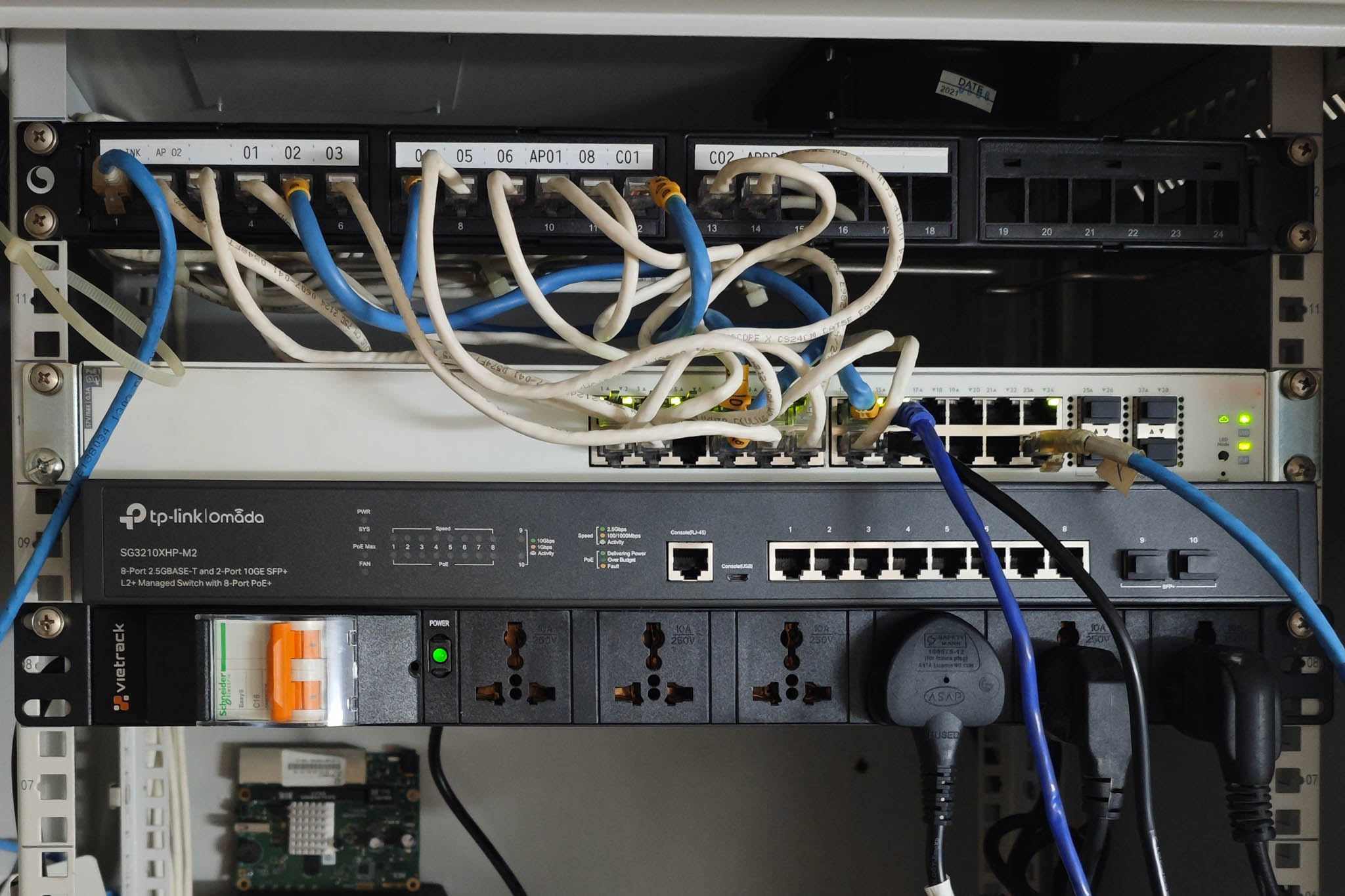

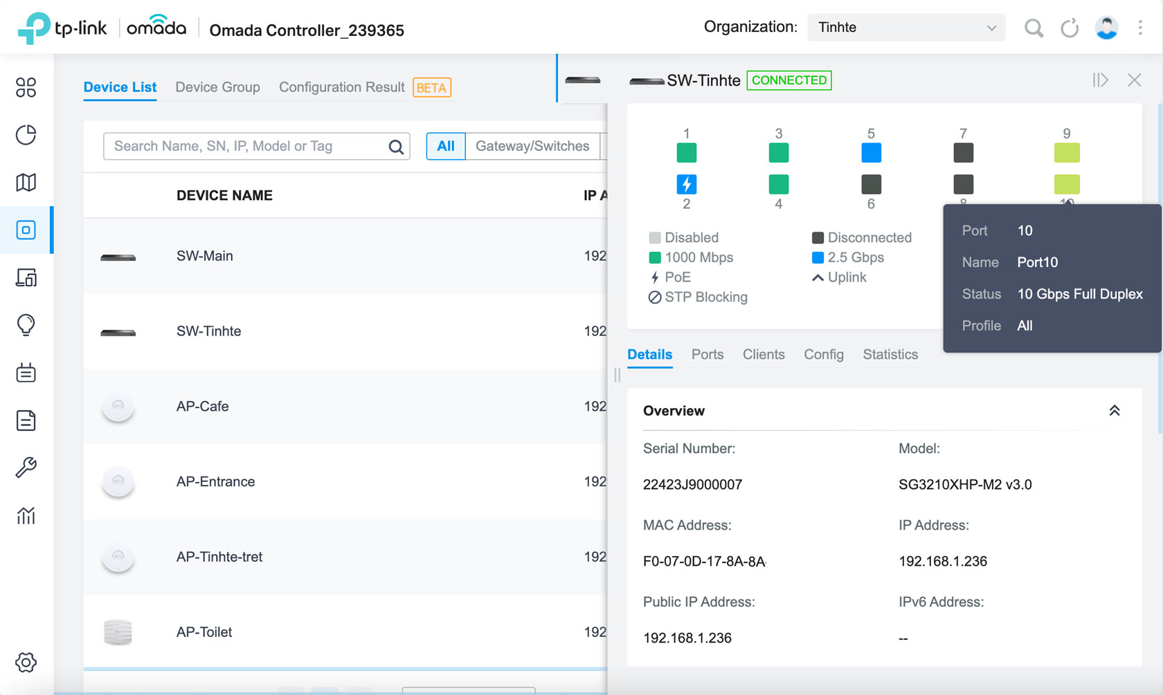

Đầu tiên là hệ thống Switch, mình sử dụng loại Switch PoE 2.5G mã SG3210XHP-M2. Con Switch này có lợi thế là đầy đủ 8 cổng 2.5GbE có cấp nguồn PoE. Đây là lợi thế để mình gắn vào và triển khai những con Access Point chuyên dụng đã có sẵn mà không phải lo việc cấp điện cho nó. Ngoài ra Switch PoE còn có có thể cung cấp nguồn cho camera hay điện thoại IP.
Nhóm làm việc ở Tinh tế hiện có nhiều hơn 2 máy PC có cổng 2.5GbE, hay thậm chí là iMac Pro, Mac Studio cổng mạng 10GbE. Thêm một con Switch với mã trên cho nhóm làm việc này giúp việc truy cập NAS một cách hiệu quả hơn.
Tất nhiên, trên TP-Link SG3210XHP-M2 có 2 cổng SFP+ để tuỳ ý lựa chọn việc kết nối các Switch với nhau, kết nối module 10GbE đến NAS hay PC lưu trữ. Tổng khả năng truyền tải dữ liệu của con Switch này là 80 Gbps (8x2.5G+10G+10G)x2.

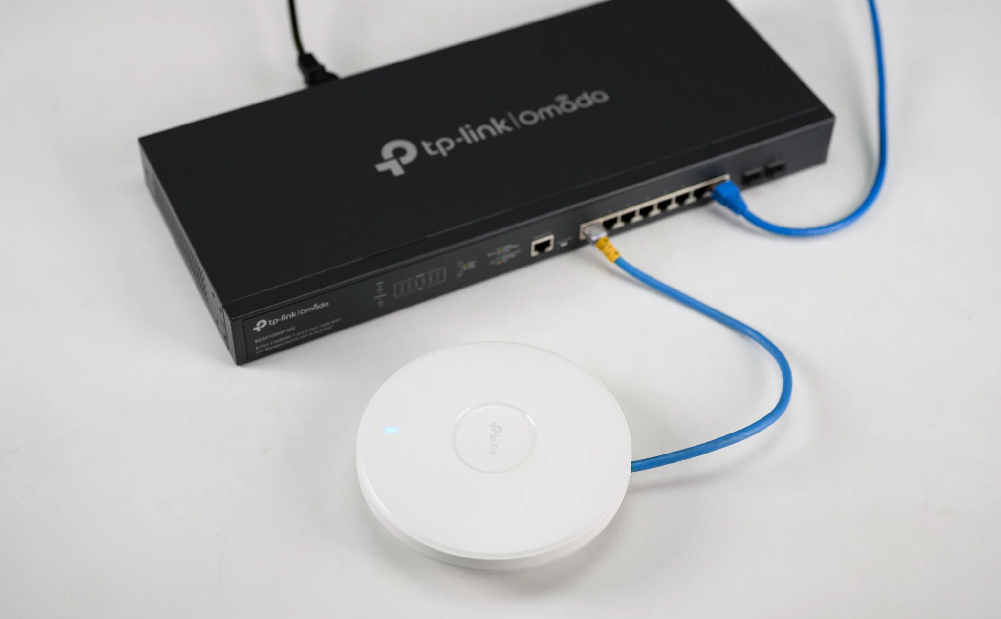

Dựa trên thông số của mẫu Access Point hiện tại, mình quyết định nâng cấp lên một con Access Point mới của TP-Link là Omada EAP723. Chưa cần nhìn vào Wi-Fi 7 thì mình thấy con Access Point này đã sẵn cổng mạng 2.5GbE PoE để đồng bộ với Switch đã nêu trên. Đây là một lợi thế lớn để giúp cho mẫu Access Point này có thể đáp ứng thiết bị hỗ trợ Wi-Fi 7 có băng thông lên đến 4.324 Mbps ở băng tần 5 GHz.
Mình đã có trên tay mẫu Access Point TP-Link Omada EAP723 ở video trên, anh em có thể tham khảo thêm một số tính năng của dòng AP này đem đến.

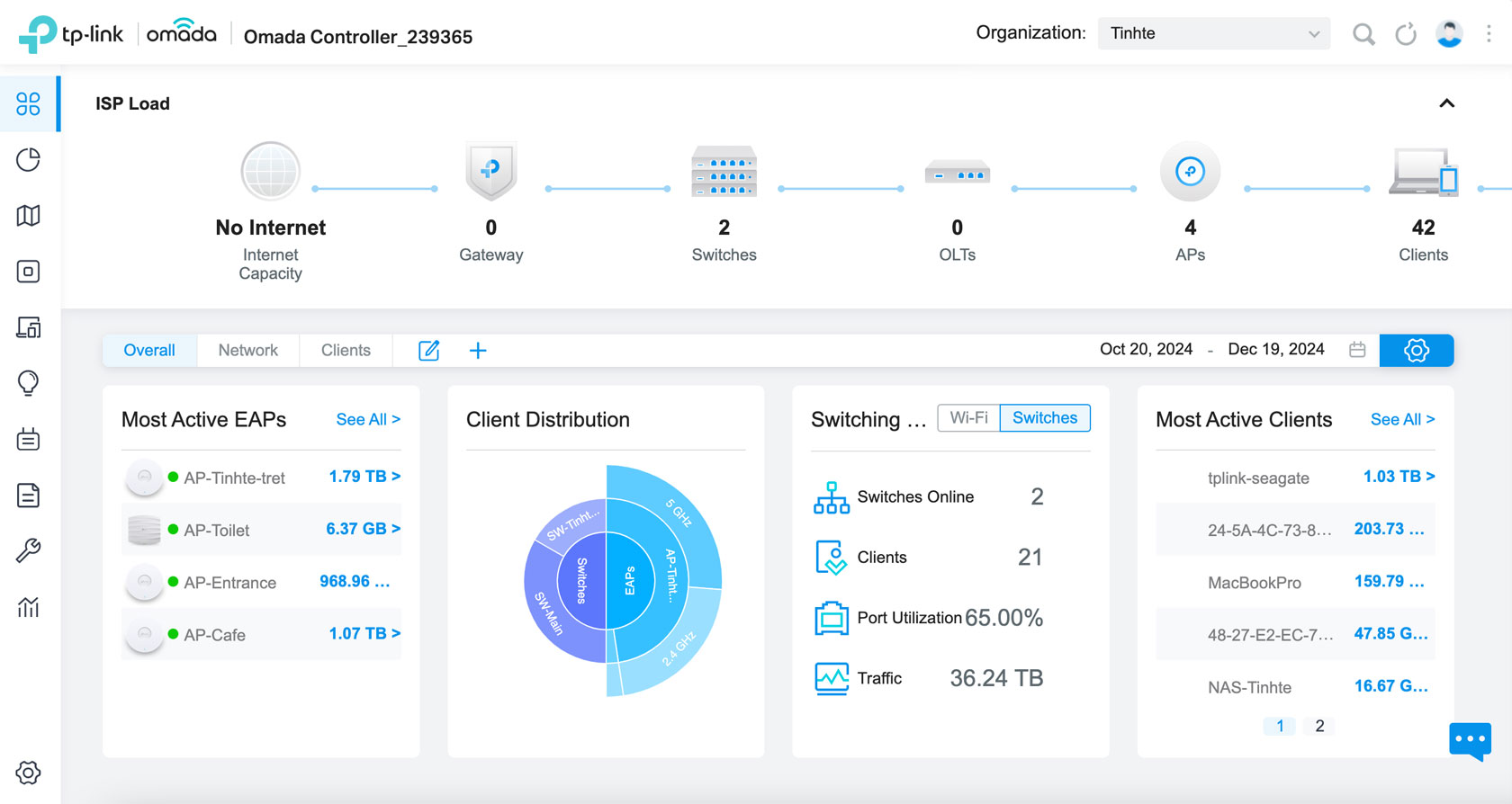

Với đặc thù là sản phẩm doanh nghiệp, những thiết bị mạng 2.5GbE và Wi-Fi 7 như vậy sẽ có mức giá cao hơn so với những sản phẩm dành cho người dùng thông thường. Đổi lại nó có thể mang lại nhiều giá trị hơn cho doanh nghiệp.Trong một hệ thống mạng doanh nghiệp, tính năng mạng ảo VLAN là điều cần thiết để sử dụng. Những thiết bị trong môi trường mạng của thành viên trong công ty sẽ phải tách biệt với việc cho khách sử dụng môi trường Wi-Fi công cộng. Cùng với đó việc quản lý tập trung và truy cập ở bất kỳ đâu cũng giúp cho những nhà quản trị mạng dễ kiểm soát và xử lý sự cố hơn.
Tất nhiên khi mình nâng cấp xong thì kết quả mang lại cũng cho thấy sự hiệu quả trong quá trình sử dụng.

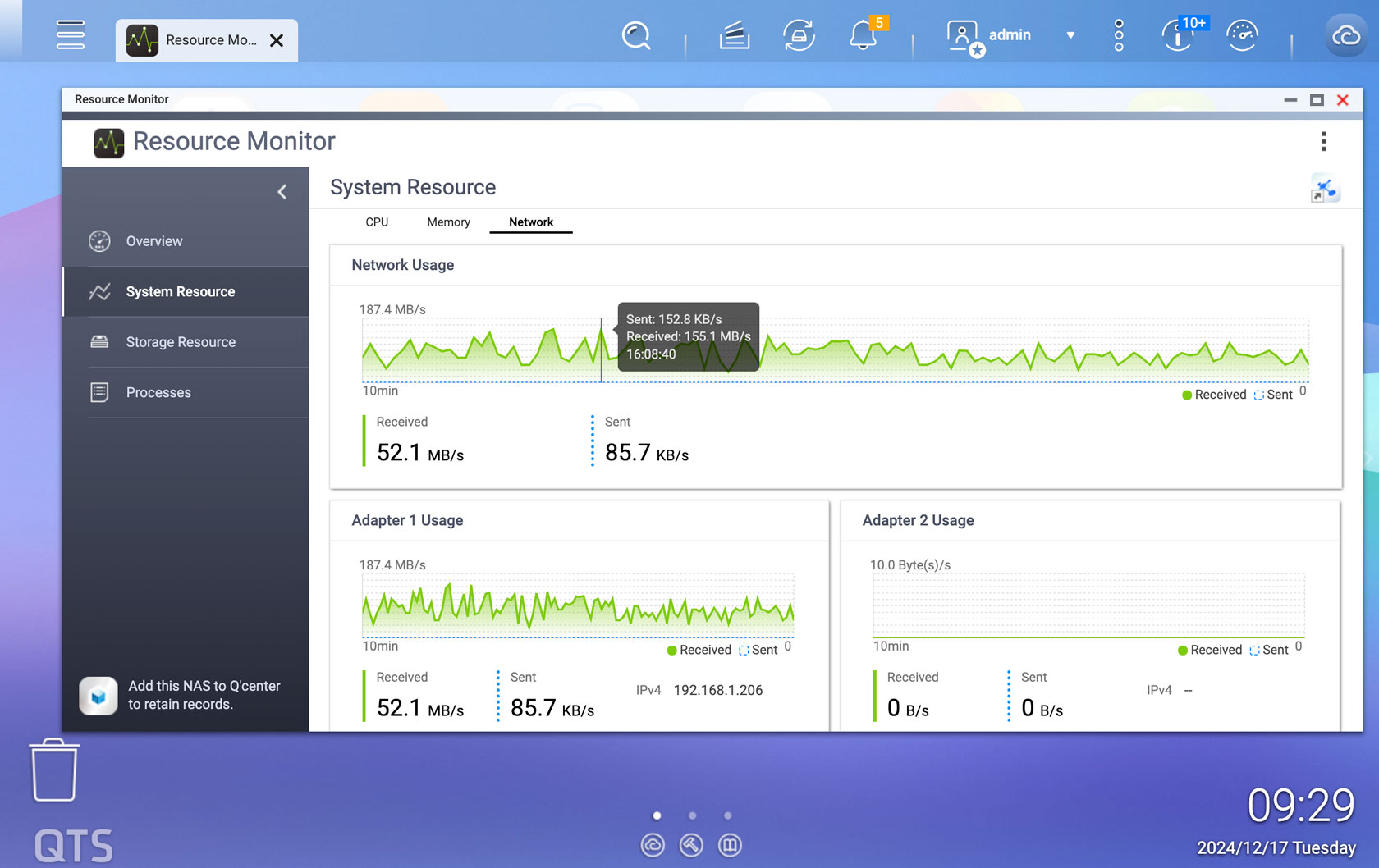

Mình thử tạo lệnh backup dữ liệu giữa hai NAS 10GbE, nhưng chỉ dùng đến 2.5GbE do thiết lập 1 vùng ổ lưu trữ. Lúc này, tốc độ backup dữ liệu đã vượt lên mức lý tưởng của mạng 1GbE, trung bình khoảng 150 MB/s. Có nhiều anh em bảo rằng tốc độ này có thể chưa đã, nhưng vấn đề là dữ liệu backup thường nhiều tập tin và mức dung lượng khác nhau.
Chẳng hạn Khắc tên sở hữu những bản mẫu mà khách đã làm trong khoảng vài năm, những mỗi file chỉ khoảng vài KB cho đến vài chục KB. Dung lượng có thể không lớn nhưng nó rất nhiều tập tin. Bên cạnh đó, mình chỉ chạy 1 ổ riêng để backup cho NAS nên tốc độ tối đa về lý thuyết cho một ổ HDD 3.5" tốc độ quay 7.200 rpm chỉ khoảng 250 MByte/s. Trong khi về lý thuyết, mạng 2.5GbE cho tốc độ 312 MByte/s. Rõ ràng để cải thiện hiệu suất cho tác vụ công việc thì anh em cũng phải lựa chọn cách RAID ổ cho phù hợp.

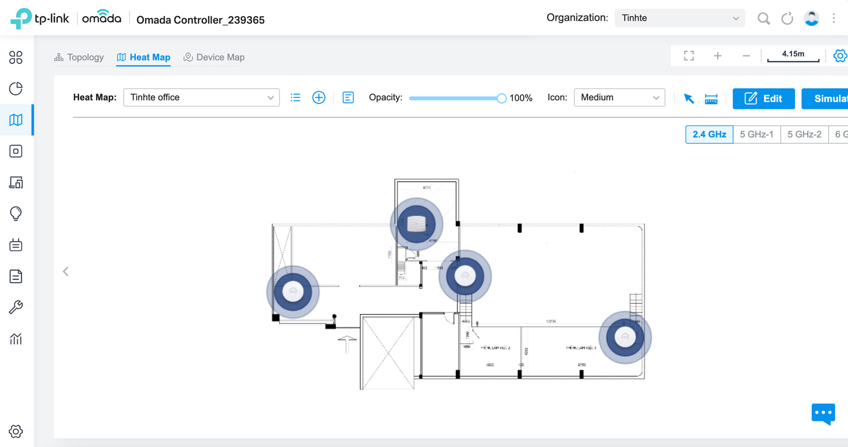

Tiếp đến là vùng phủ Wi-Fi cũng được cải thiện hơn. Mình thấy hiệu suất của EAP723 hiện tại đủ đáp ứng theo công bố của nhà sản xuất là diện tích lên đến 140m2. Nếu chia 3 con số này ra là cũng được 46m2, nó đủ đáp ứng khi truyền dữ liệu trong NAS với những thiết bị Wi-Fi 6 tối ưu được hơn 600 Mbps (75 MByte/s), cũng là một con số lý tưởng. Tất nhiên một số thời điểm speedtest đến NAS có thể đạt hơn 1 Gbps nếu lượng người sử dụng cùng một lúc không nhiều.
Ngoài ra, trong quá trình vận hành, việc cấu hình với TP-Link Omada Controller cũng tập trung và dễ dàng. Mình chạy ứng dụng này trên một máy ảo của NAS và kết nối với tài khoản đám mây của TP-Link để truy xuất từ xa. Cơ bản anh em có thể thấy việc sử dụng ứng dụng này ở nhiều những thương hiệu khác, nhưng quan trọng là những thương hiệu đó họ có đưa ra những sản phẩm và mức giá phù hợp để anh em cảm thấy phù hợp và lựa chọn hay không.
