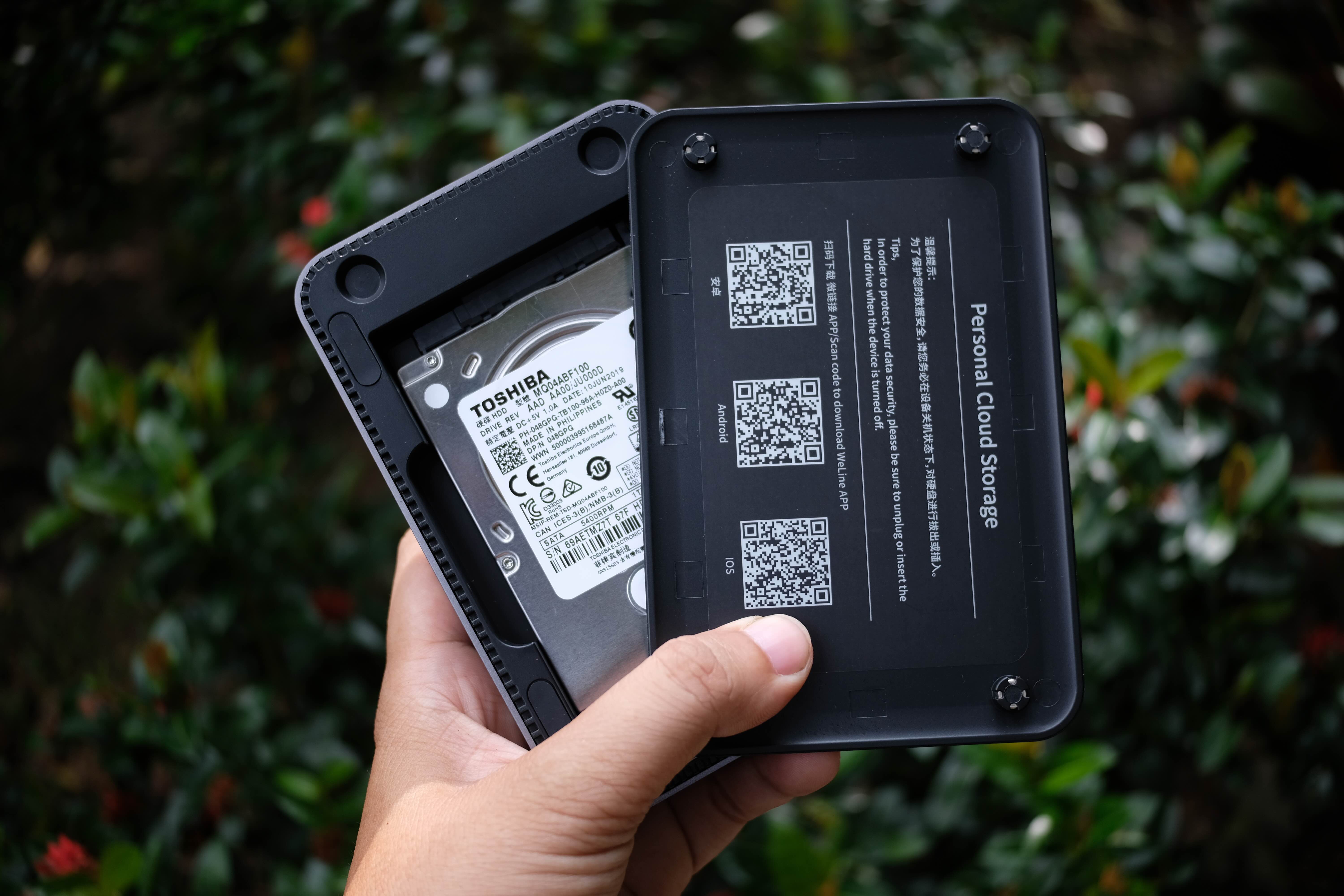

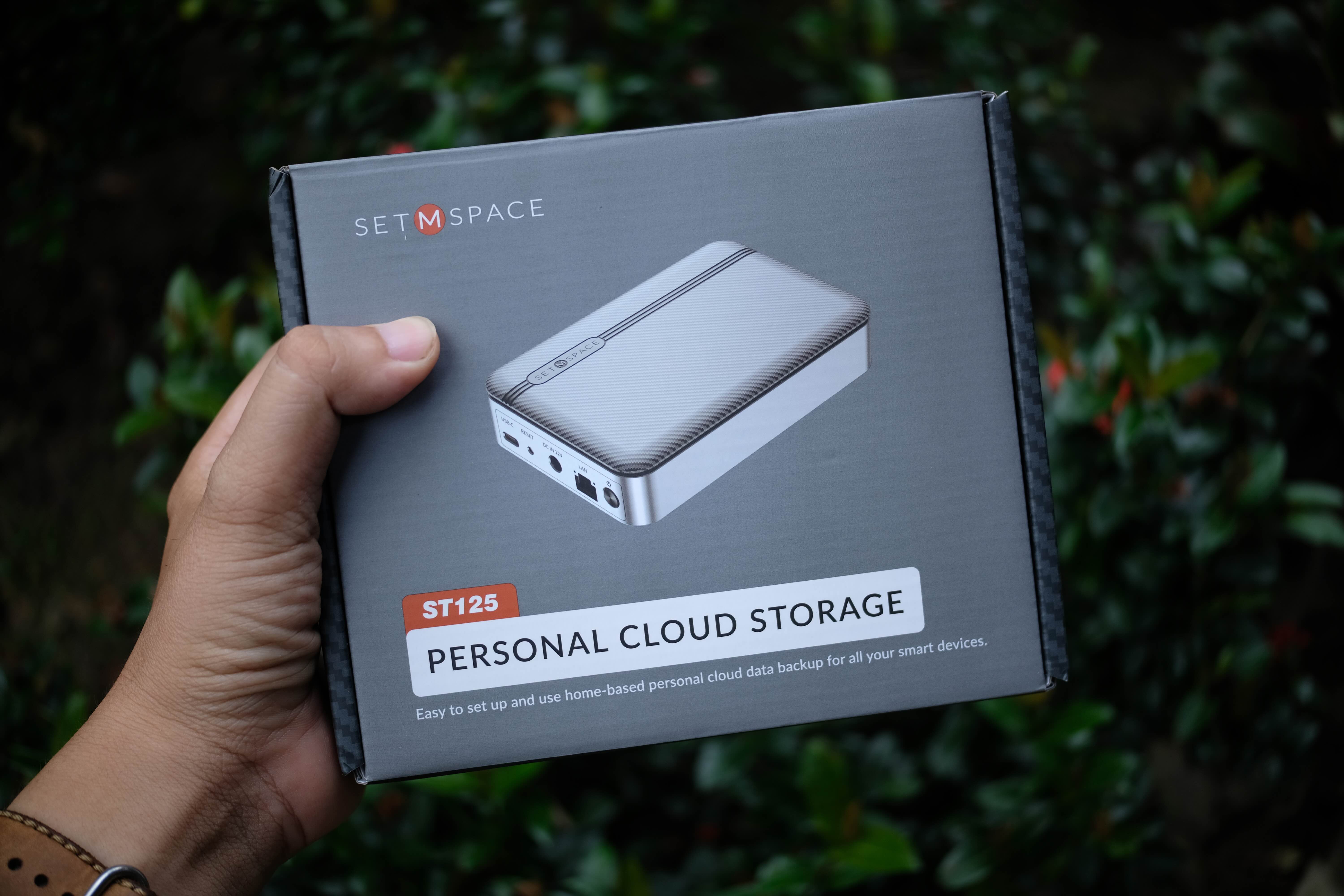

NAS của Orico mà mình mua là loại nào?
Trên vỏ hộp ghi Personal Cloud Storage, nghĩa là dòng này chỉ dùng cho nhu cầu cá nhân như lưu trữ file, đồng bộ hình ảnh, danh bạ từ điện thoại… không tích hợp các chức năng chuyên nghiệp như cài thêm ứng dụng, hay gắn nhiều ổ đĩa, hay thiết lập các chế độ RAID để an toàn dữ liệu như các NAS cao cấp khác.
Loại mình mua dùng cho ổ cứng 2.5” đến từ Yottamaster, một thương hiệu con của Orico. Mình thấy Orico cũng có loại hình dáng giống y như vầy nhưng giá cao hơn nhiều. Cả 2 đều có cùng chung cấu hình phần cứng, và dùng chung phần mềm có logo Orico.

  • Tháo ra bên trong thì thấy dùng con chip Realtek RTD1319PB. Đây là con chip dành cho Android Box, TV box, Smart TV giá rẻ… vì nó phát được 4K, có giải mã AV1, streaming bla bla, nhưng lại không phủ hợp để làm các thiết bị lưu trữ như Nas này. Mình không hiểu vì sao hãng không dùng các con Cortex-A55 khác như RK3566 chuyên hỗ trợ làm NAS, miniPC, IoT tốt hơn, có thể dễ dàng cài được Armbian, Android hoặc OS khác chứ?
  • Bên trong có quạt nhỏ để tản nhiệt, nhưng mình thấy cũng không hiệu quả lắm.
  • Trên mạng cũng chưa ai cài đc OS khác để thay thế cho cái Weline OS lỏ đi kèm nữa.
