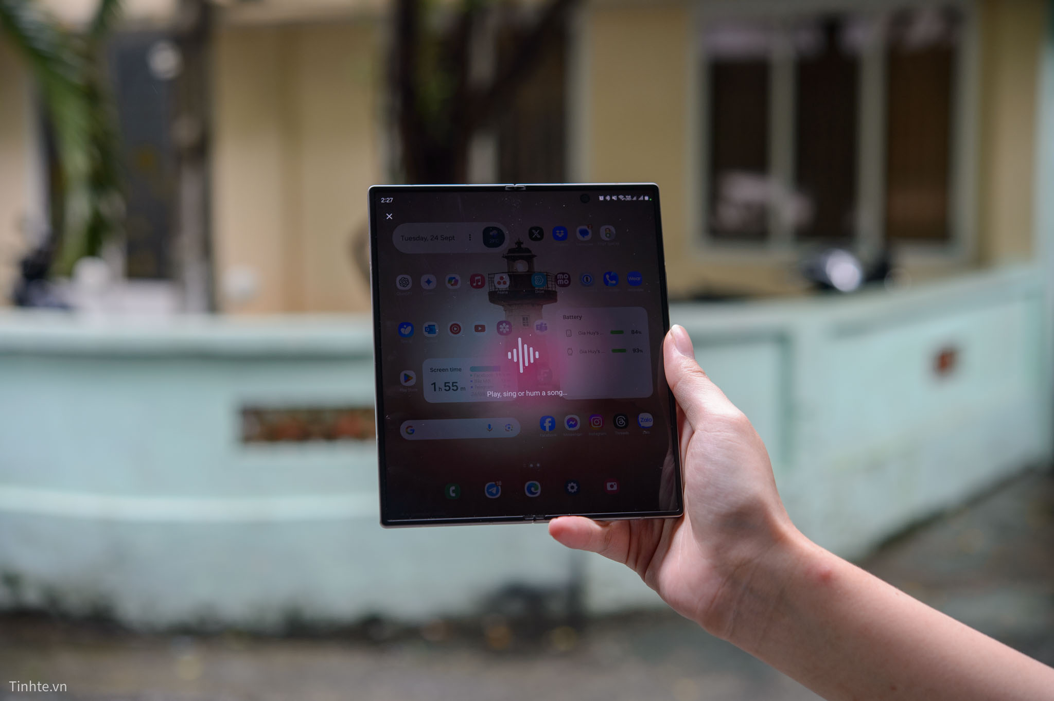

Circle to Search để tìm kiếm hình ảnh & âm thanh
Một trong những điểm mình rất thích mỗi khi dùng điện thoại Samsung hay Google Pixel đó là Circle to Search. Từ đầu năm đến nay thì đó là tính năng chỉ có độc quyền trên điện thoại của Samsung và Google mà thôi. Circle to Search thay đổi cách mình tìm kiếm trên smartphone khá là nhiều, tìm kiếm nhanh hơn. Bây giờ Circle to Search còn cho phép tìm kiếm bài hát, bạn có thể cho nó nghe những giai điệu, hoặc chính bạn tự ngâm nga giai điệu và nó sẽ trả về kết quả.
Cái này rất hiệu quả đối với nhu cầu sử dụng cá nhân của mình, tìm kiếm cái gì trên điện thoại cũng tiện lợi hơn, thay vì phải dùng Google Lens như trước đây.
Circle to Search được kích hoạt mặc định trên các thiết bị flagship của Samsung, anh em thường không cần phải kích hoạt thủ công, chỉ cần nhấn giữ vào phần chính giữa của cạnh dưới màn hình là sử dụng được Circle to Search.

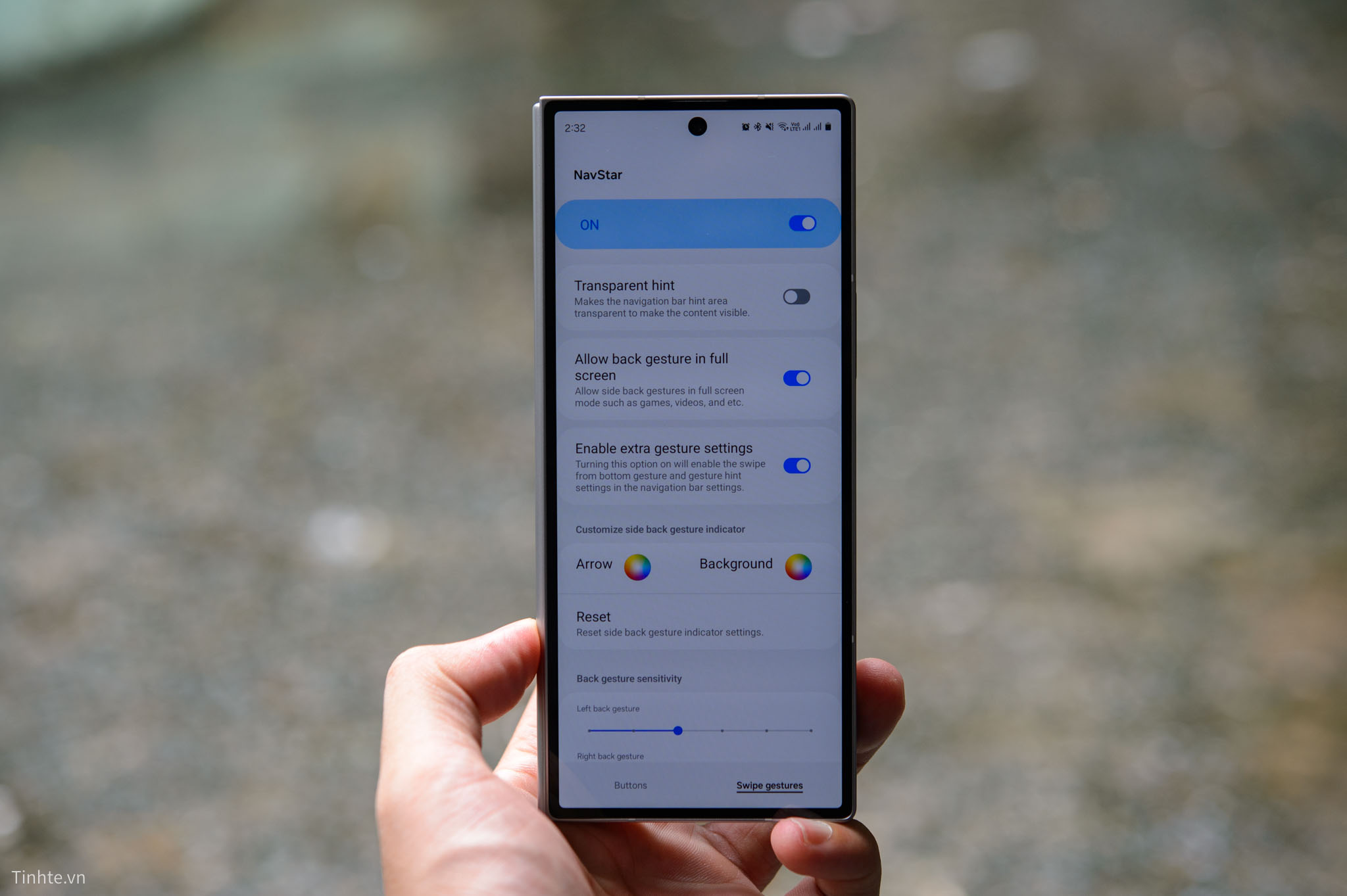

Đầu tiên là ẩn đi thanh điều hướng dưới màn hình, kể từ khi One UI 6.1 ra mắt, Samsung bỏ đi tuỳ chọn ẩn gợi ý cử chỉ (tức là thanh điều hướng vuốt về Home ở cạnh dưới màn hình) trong Settings của máy, thay vào đó, bạn phải dùng Good Lock để bật cài đặt này sau đó chỉnh lại trong Settings.
Với Good Lock, bạn cài đặt trước NavStar, sau đó kích hoạt NavStar -> Kích hoạt tiếp Enable extra gesture settings.
Sau đó quay lại Settings của điện thoại -> chọn Display -> chọn Navigation bar -> chọn More Options -> tắt đi tuỳ chọn Gesture Hint.

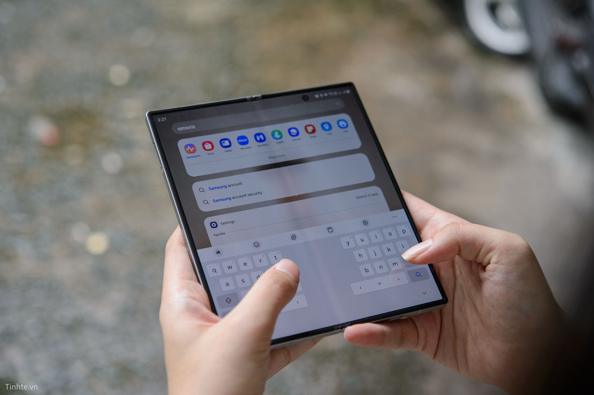

Vuốt xuống từ màn hình Home để vào tìm kiếm
Một tính năng giống với Spotlight, bạn cũng dùng Good Lock, tải về Home Up -> chọn Home Screen -> chọn Finder Access -> chọn Home Screen.
Như vậy mỗi khi bạn vuốt xuống từ bất kì khu vực nào trên màn hình Home, nó sẽ đưa bạn đến khung tìm kiếm tương tự như Spotlight.

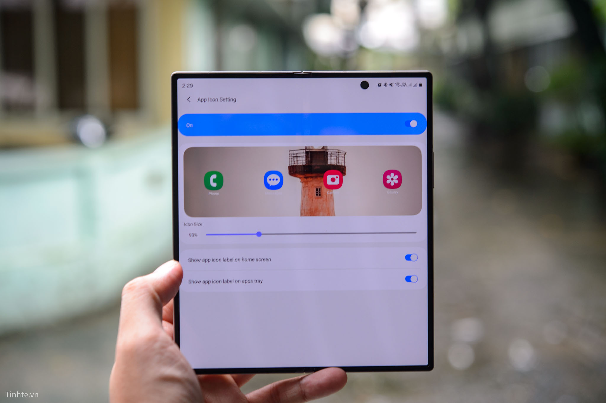

Thiết lập lại kích thước icon ứng dụng
Mặc định với One UI 6.1.1, icon ứng dụng sẽ khá là to và trông chiếm nhiều diện tích hiển thị, nhìn không đẹp, Good Lock cũng giúp bạn chỉnh lại kích thước icon.
Cũng trong ứng dụng Good Lock -> Chọn Home Up -> chọn App Icon Setting -> kéo thanh trượt icon size cho về với kích thước phù hợp.

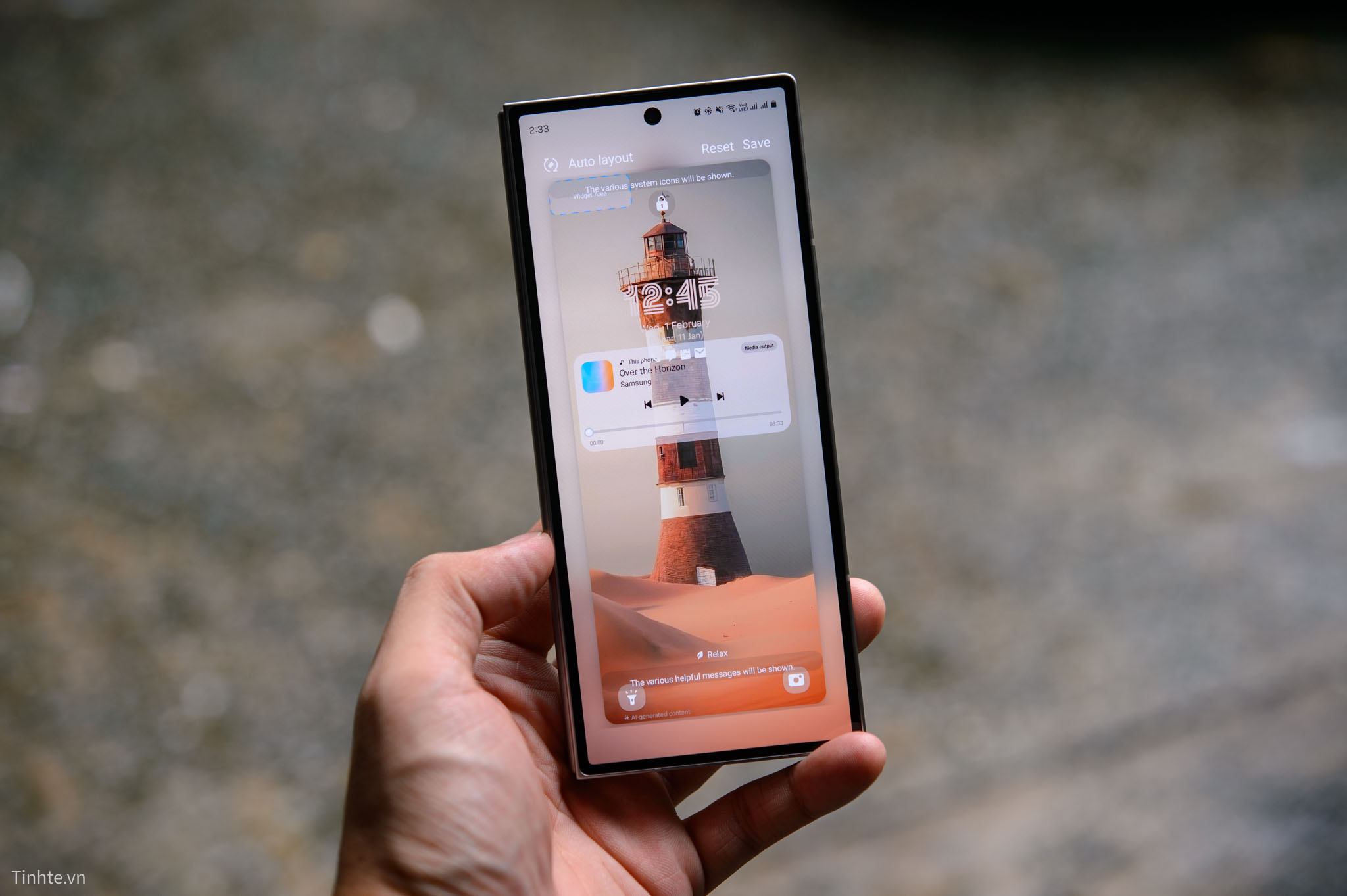

Tuỳ chỉnh màn hình khoá
Mặc định thì Samsung cho bạn tuỳ chỉnh về màn hình khoá của điện thoại trong phần Wallpaper & Style, nhưng với Good Lock bạn có thể tuỳ chỉnh được nhiều hơn.

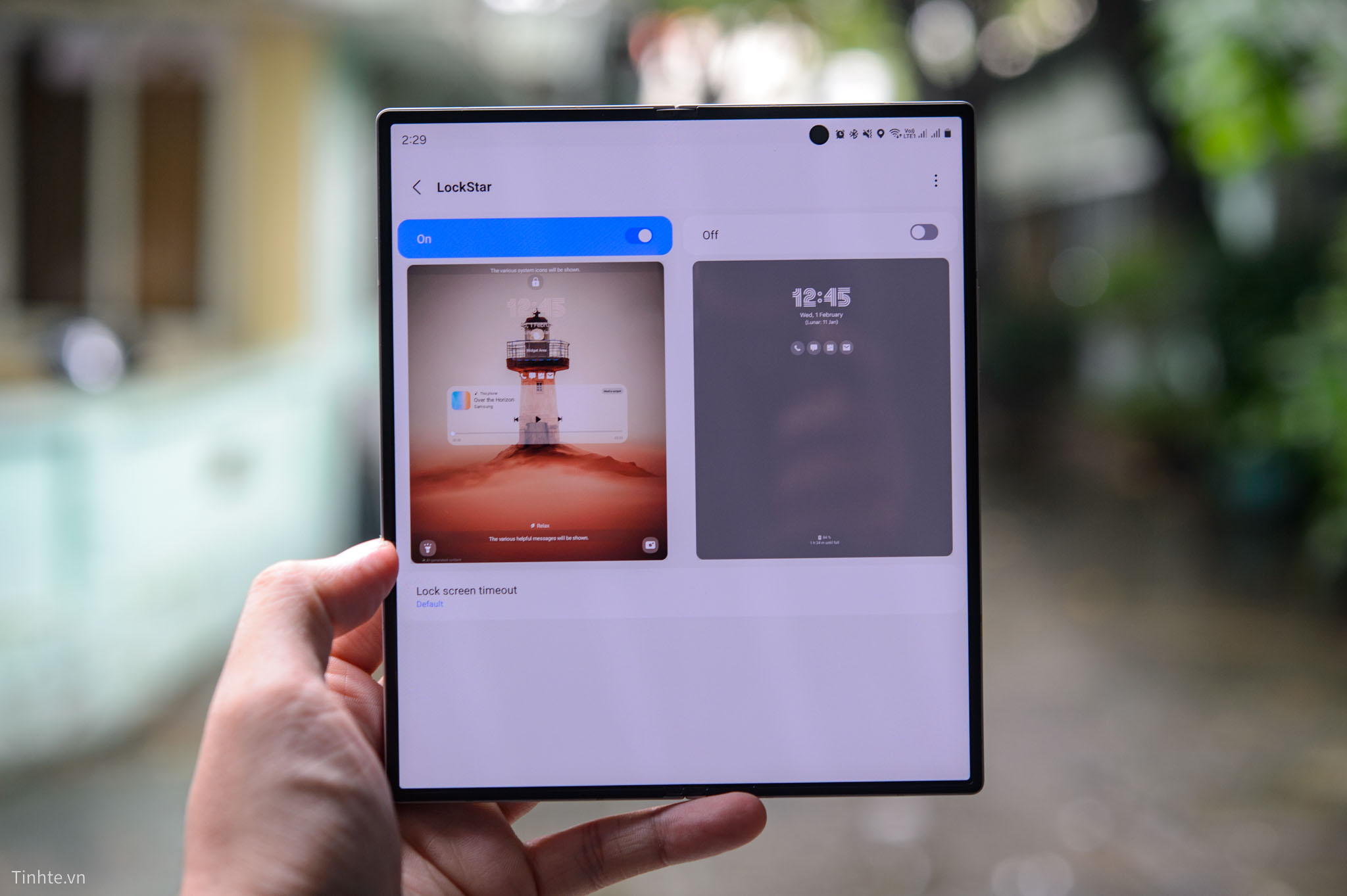

Mở Good Lock -> cài đặt LockStar -> kích hoạt cho màn hình khoá.
Bạn có thể tuỳ chỉnh về kiểu đồng hồ, nội dung hiển thị, thông báo, widget và nhiều thứ khác nữa.
Nếu muốn cá nhân hoá hơn nữa, Good Lock có một tweak gọi là ClockFace, bnaj có thể tuỳ biến một kiểu đồng hồ mà bạn thích.

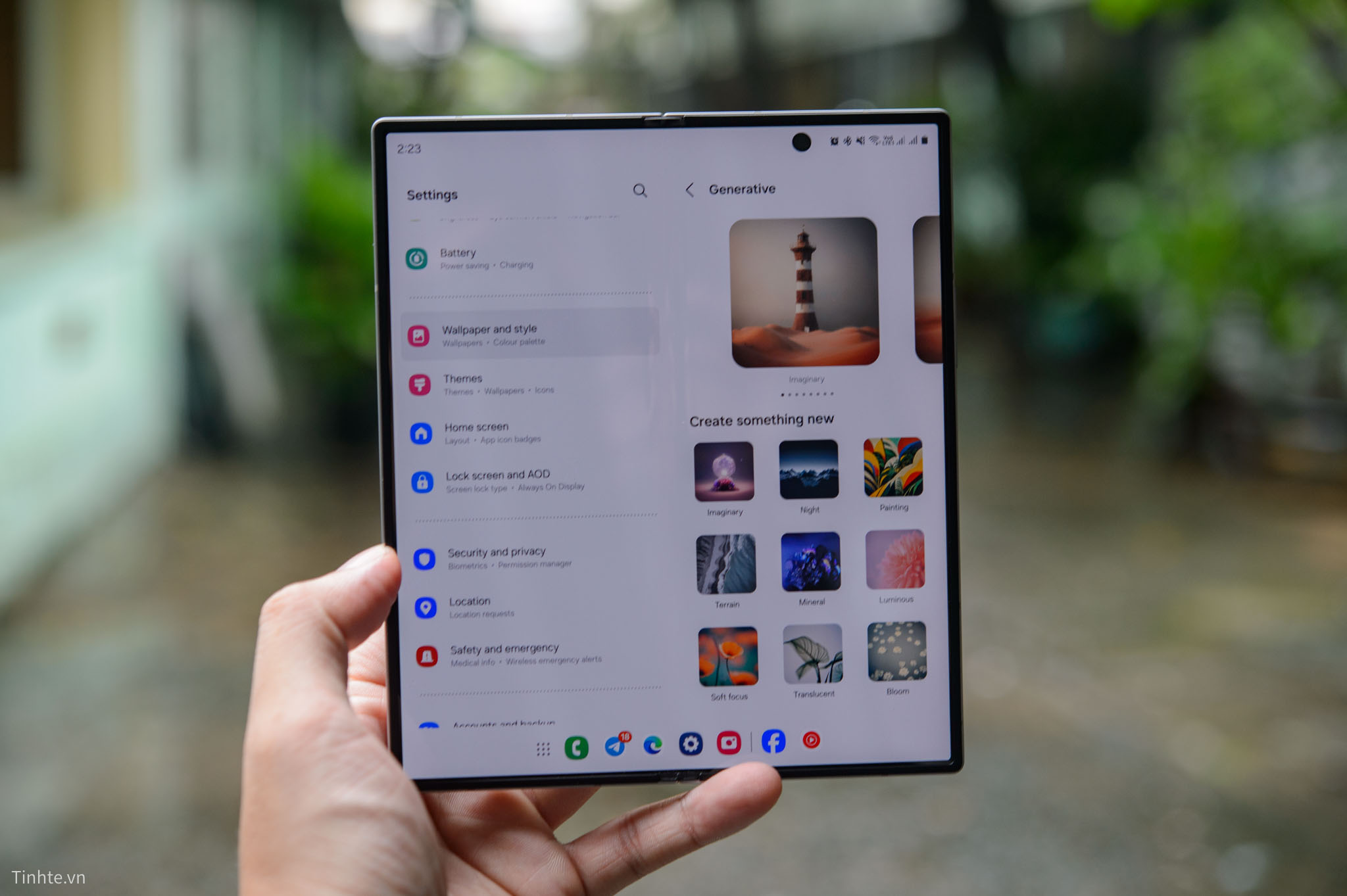

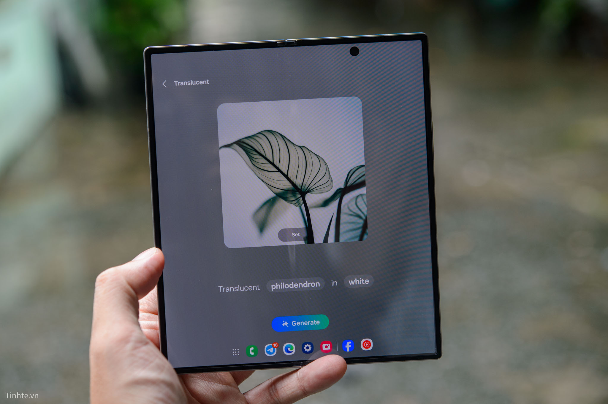

Tạo hình nền bằng AI
Khi Google giới thiệu Android 14, họ có bổ sung tính năng Generative AI Wallapaper và với One UI 6.1.1 cũng có tính năng đó. Nhờ đó, bạn có thể tạo ra hình nền điện thoại mang tính cá nhân hoá hơn.
Vào Settings -> chọn Wallpaper & Style -> chọn Change Wallapapers -> chọn Creative with AI -> Generative.
Ở đây sẽ có nhiều chủ đề, bạn chọn chủ đề bạn muốn, thay đổi một số yếu tố như chất liệu và màu sắc. Sau đó bạn chỉ việc ngồi đợi và kết quả sẽ được tạo ra trong vài giây.
