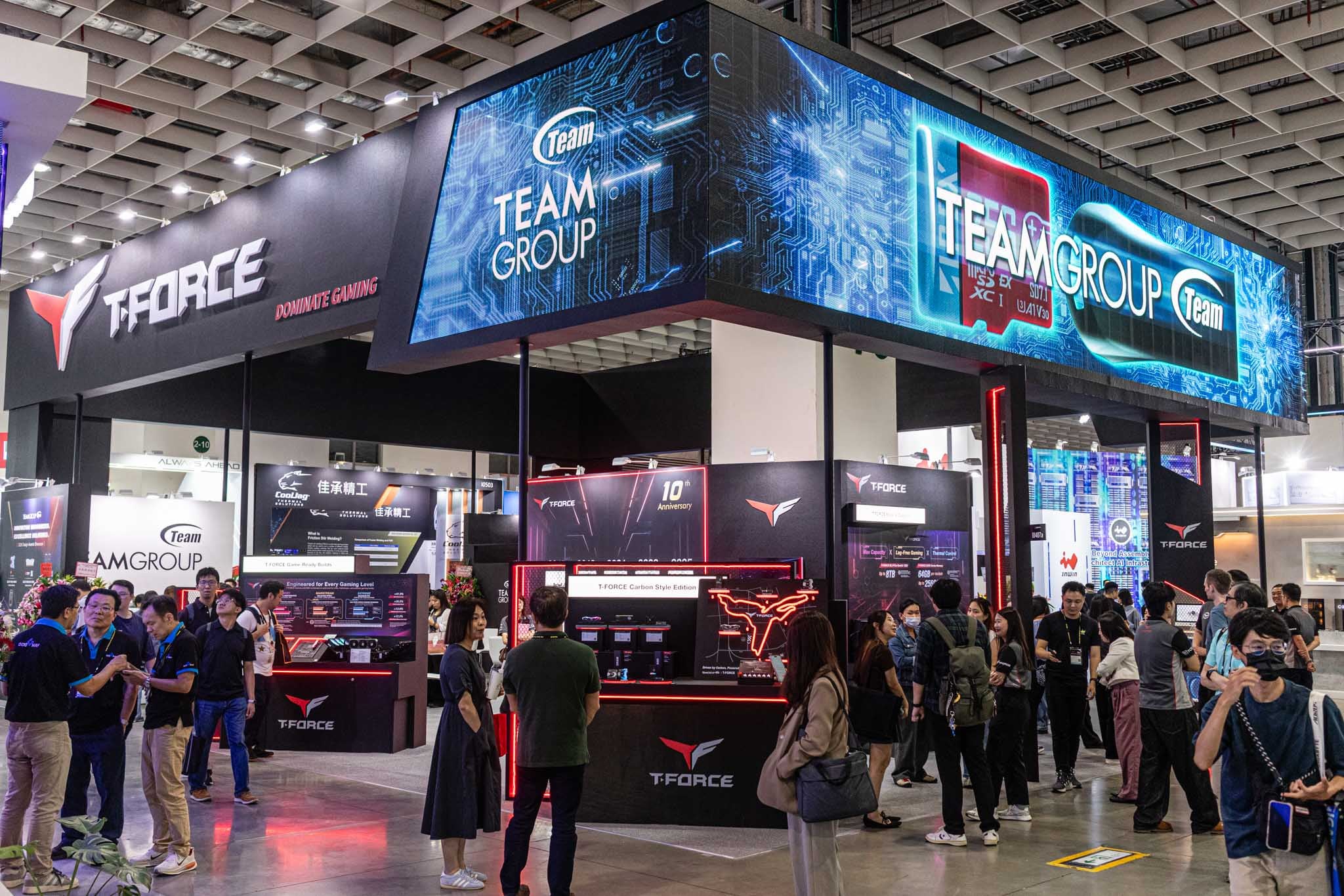

Tham gia COMPUTEX 2026, TEAMGROUP chơi lớn với 2 không gian trải nghiệm tại Taipei Nangang Exhibition Center:
  • Gian hàng P1225 (TaiNEX 2): Khu vực dành riêng cho các giải pháp doanh nghiệp, bộ nhớ máy trạm nhúng và linh kiện công nghiệp siêu bền.
  • Gian hàng I0407a (TaiNEX 1): Trình diễn các công nghệ gaming thuộc thương hiệu T-FORCE và dải sản phẩm chuyên biệt cho nhà sáng tạo nội dung T-CREATE.
Tới với gian hàng TEAMGROUP sẽ có 2 chủ đề chính là "100% Secure Your Data, Your Technology!" và "Awaken AI, Drive Evolution". Chủ đề được hiện thực hóa qua sự phối hợp 3 yếu tố: thiết kế vi mạch, công nghệ vật liệu tản nhiệt và giải pháp phần mềm thông minh.

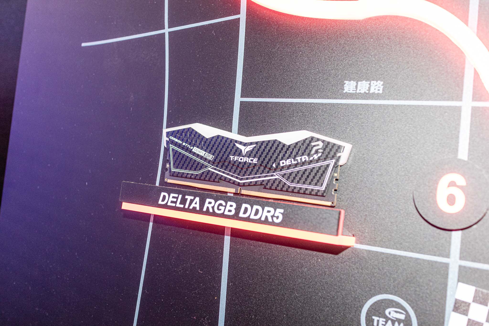

Năm 2026 là mốc kỷ niệm 10 năm thành lập thương hiệu gaming T-FORCE. Nhân dịp này, TEAMGROUP ra mắt ngôn ngữ thiết kế CARBON STYLE Series, kết hợp lớp hoàn thiện vân carbon và màu đen obsidian, mang lại vẻ ngoài ngầu và đẹp hơn.
T-FORCE DELTA RGB DDR5 CARBON STYLE
Phiên bản đặc biệt DELTA RGB DDR5 CARBON STYLE cung cấp dung lượng cao nhất 64 GB × 2 (128 GB). Thiết kế bên ngoài vẫn là dải đèn LED góc siêu rộng 120 độ đặc trưng, trong khi lớp giáp tản nhiệt trang trí bằng vân carbon. TEAMGROUP cho biết chất liệu tản nhiệt vẫn giữ nguyên, tuy nhiên bề mặt được hoàn thiện bằng cách khắc laser, tạo nên vân carbon.
T-FORCE DELTA RGB DDR5 CARBON STYLE có công nghệ ép xung 1 chạm chế độ kép độc quyền (Taiwan Invention Patent No. I914103), tương thích đồng thời cấu hình Intel XMP 3.0 và AMD EXPO. PCB của RAM áp dụng kiến trúc mạch điện cải tiến được cấp bằng sáng chế (US Patent No. US12111715B2), giúp tối ưu hóa đường đi của tín hiệu, giảm nhiễu chéo giữa các đường truyền dữ liệu xung cao, tối ưu hóa phân phối dòng điện từ IC quản lý nguồn (PMIC), duy trì độ ổn định tuyệt đối khi hệ thống ép xung.

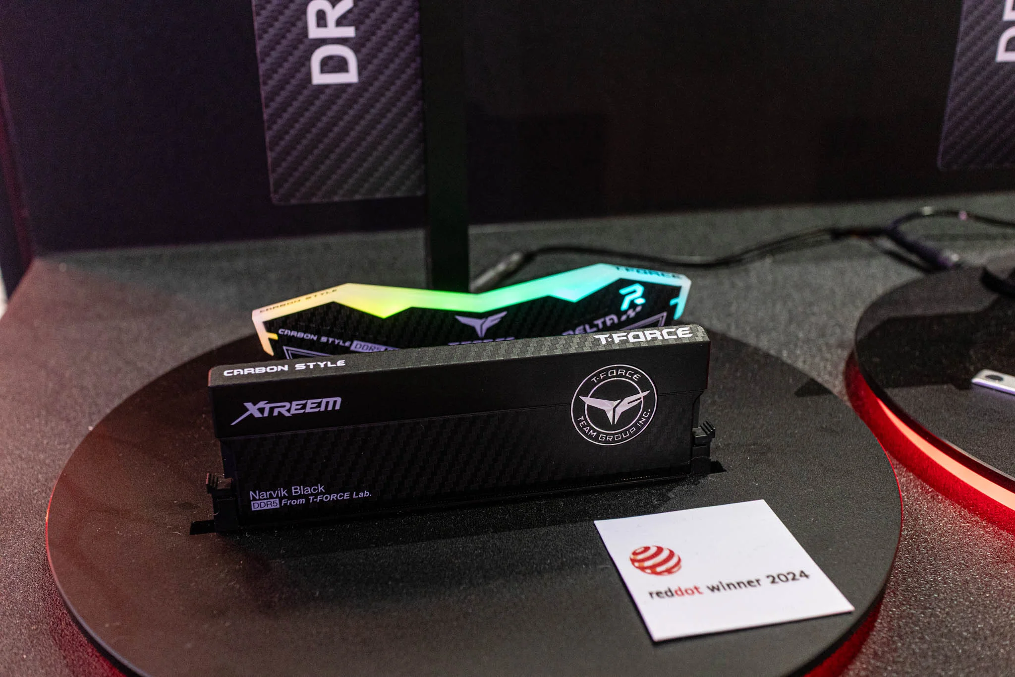

T-FORCE XTREEM DDR5 CARBON STYLE
Bộ nhớ XTREEM DDR5 CARBON STYLE sở hữu lớp vỏ nhôm dày được khắc laser vân carbon độ chính xác cao. Dung lượng 64 GB × 2 đảm bảo không gian bộ nhớ cho các tác vụ nặng như chơi game AAA ở độ phân giải cao, dựng hình thời gian thực và xử lý đa nhiệm. Các chip nhớ sử dụng trên dòng XTREEM đều được chọn lựa nghiêm ngặt nhờ công nghệ xác thực IC độc quyền của TEAMGROUP (US Patent No. US11488679B1), giúp thanh nhớ có khả năng ép xung cao, độ ổn định lâu dài.

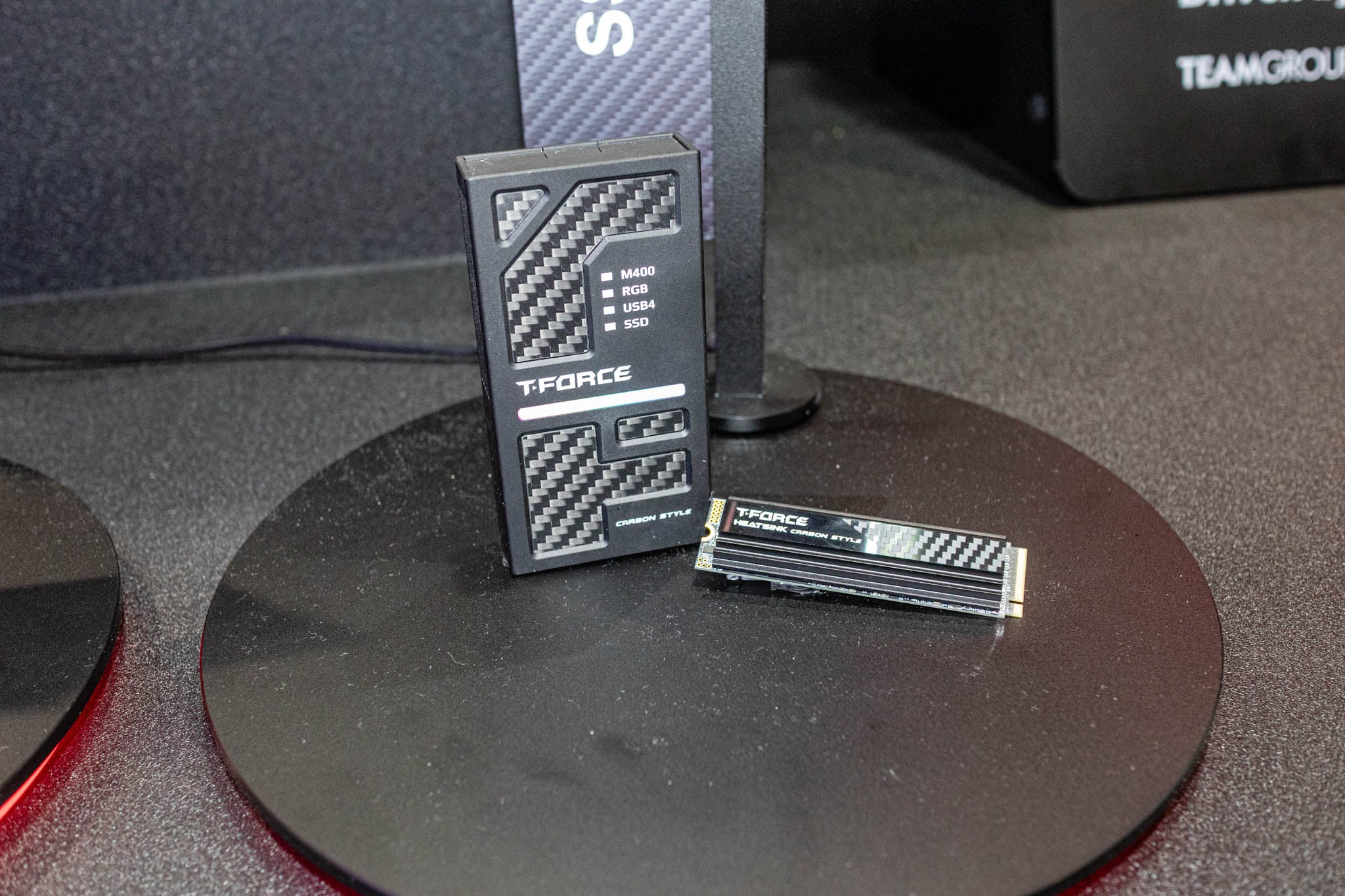

T-FORCE Z54E CARBON STYLE M.2 PCIe 5.0
T-FORCE Z54E CARBON STYLE có trái tim là bộ điều khiển Phison E37T sản xuất trên tiến trình 6 nm. Dù không trang bị bộ đệm DRAM, nhưng Z54E vẫn có tốc độ đọc tuần tự lên đến 14 GBps mà vẫn giữ được nhiệt độ ở mức tối ưu (thấp hơn nhiều so với các dòng SSD Gen5 có DRAM đời đầu). Thiết kế bề mặt tản nhiệt phủ vân carbon kết hợp với thuật toán quản lý năng lượng thông minh, giúp ngăn chặn tình trạng giảm hiệu năng do quá nhiệt.

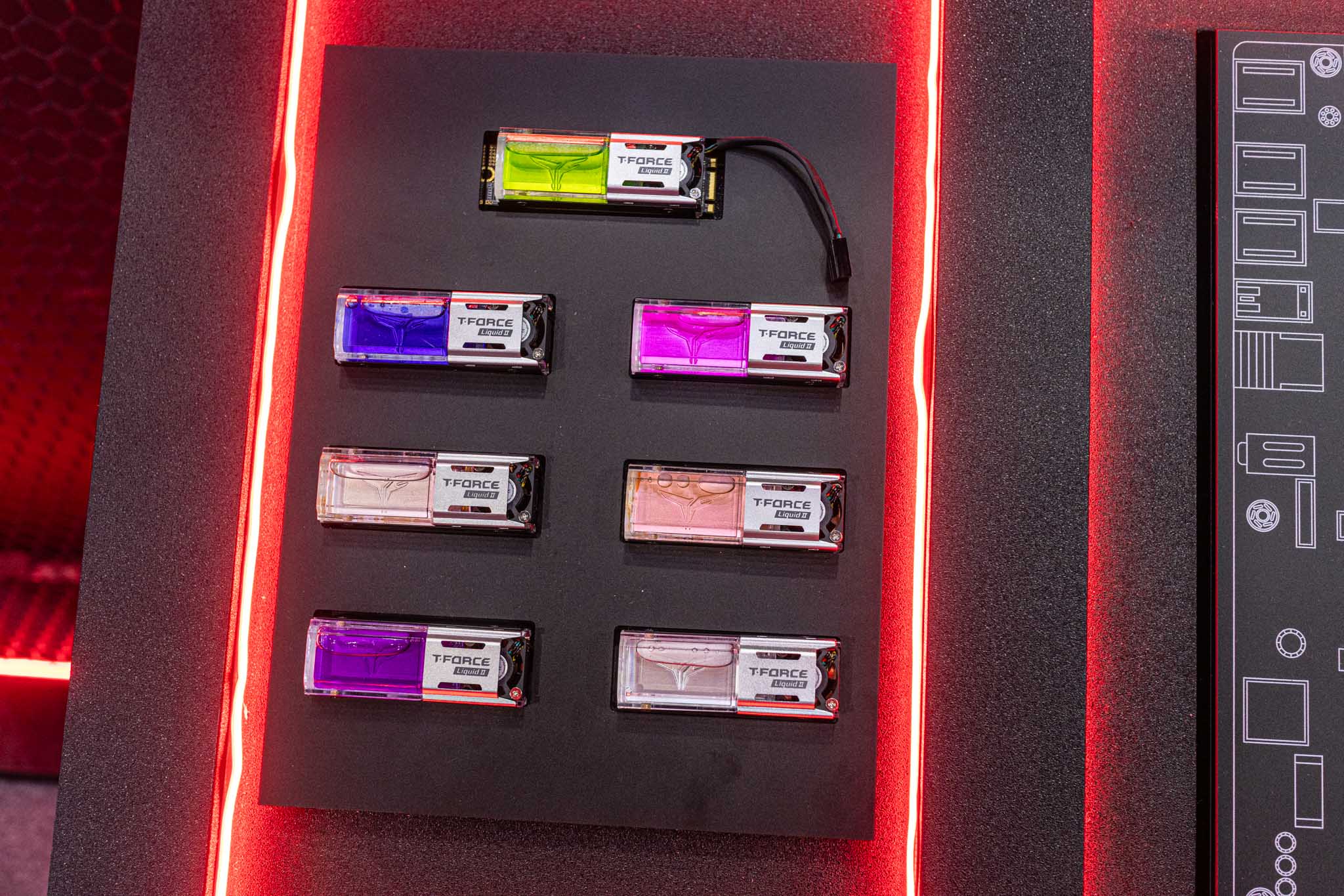

Tản nhiệt chất lỏng SSD T-FORCE LIQUID II
Khi SSD PCIe 5.0 tải nặng liên tục, nhất là các mẫu SSD Gen 5 thế hệ đầu tiên, nhiệt lượng tỏa ra là rất lớn. Nếu không có giải pháp làm mát hiệu quả, SSD Gen 5 rất dễ bị hạ hiệu năng, dẫn tới tốc độ đọc ghi thậm chí còn thấp hơn cả Gen 3. TEAMGROUP ra mắt hệ thống tản nhiệt T-FORCE LIQUID II, dạng đóng kín 3-trong-1, tích hợp bên trong gồm:
  • Quạt làm mát siêu nhỏ.
  • Hệ thống lá tản nhiệt hợp kim nhôm.
  • Chất lỏng làm mát thân thiện với môi trường.
Buồng chứa chất lỏng trong suốt cho người dùng thấy được dòng chảy của chất làm mát huỳnh quang (có nhiều màu để lựa chọn), mang lại hiệu ứng thị giác độc đáo. Thử nghiệm thực tế cho thấy LIQUID II có thể giảm nhiệt độ hoạt động của SSD Gen 5 xuống hơn 20°C so với tản nhiệt khí tiêu chuẩn.

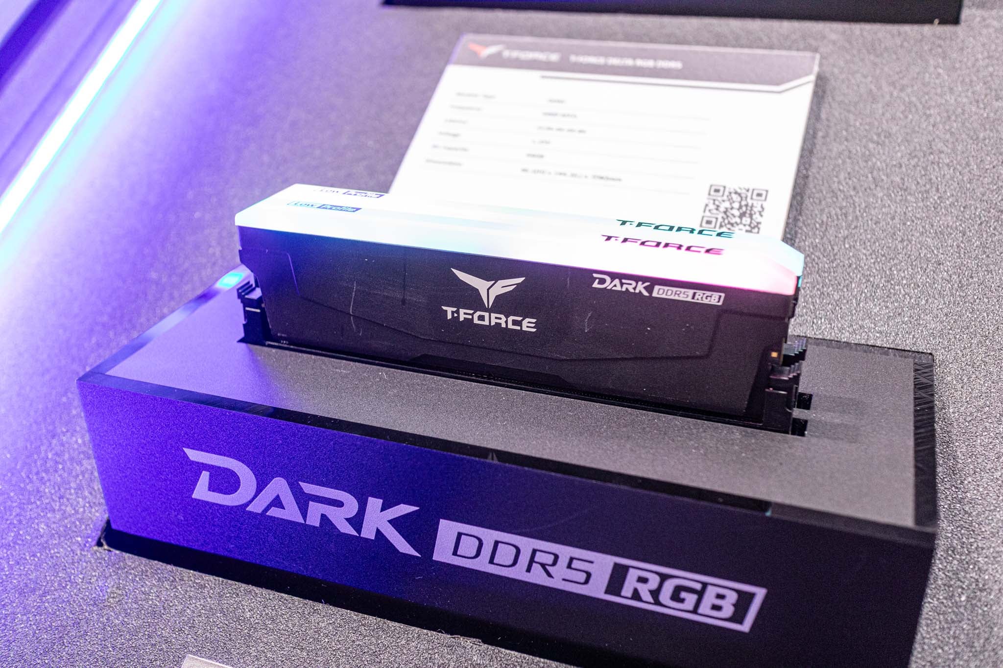

Dòng RAM T-FORCE DARK RGB DDR5 cũng ra mắt phiên bản tản nhiệt dạng thấp (low-profile, chiều cao tối đa 42 mm), loại bỏ nguy cơ cấn tản nhiệt khí CPU lớn và tăng tính linh hoạt khi lắp đặt. Bạn vẫn có chất lượng RAM giữ nguyên, vẫn có đèn RGB nhưng tăng thêm tính tương thích và linh hoạt ở nhiều setup hệ thống khác nhau.

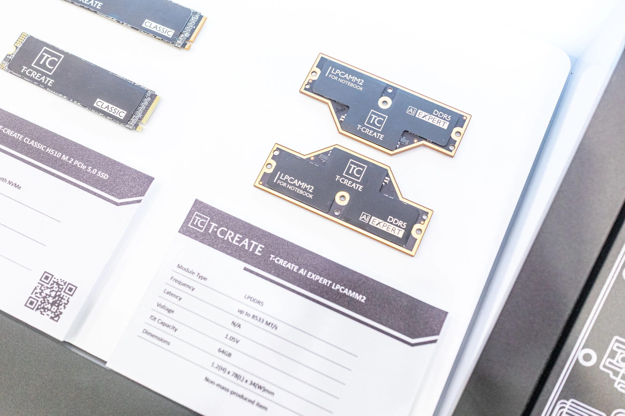

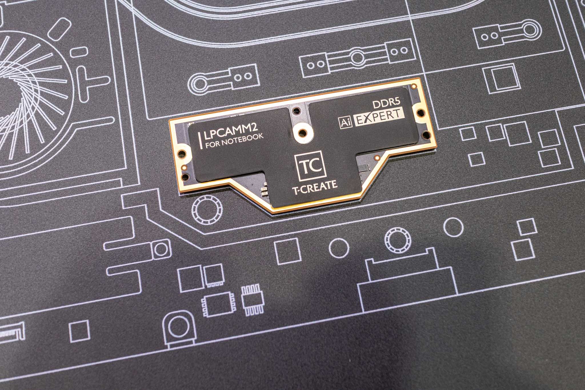

T-CREATE EXPERT AI LPCAMM2
Đáp ứng xu hướng chạy các mô hình ngôn ngữ lớn trực tiếp trên thiết bị di động, T-CREATE có bộ nhớ dạng module tháo rời T-CREATE EXPERT AI LPCAMM2. Sở hữu dung lượng lên đến 64 GB trên 1 module duy nhất, bộ nhớ này đạt tốc độ lên tới 8533 MT/s tại điện áp hoạt động tối thiểu 1.05V.
Để đảm bảo hiệu năng không bị giảm trong các chu kỳ xử lý AI kéo dài, T-CREATE EXPERT AI LPCAMM2 tích hợp lớp tản nhiệt chất liệu Graphene siêu mỏng độc quyền đã được bảo hộ bằng sáng chế (Taiwan Patent No. I703921; US Patent No. US11051392B2). RAM LPCAMM2 là sự kết hợp hoàn hảo giữa băng thông cực cao của bộ nhớ LPDDR5X và tính linh hoạt trong nâng cấp phần cứng của các khe cắm truyền thống.

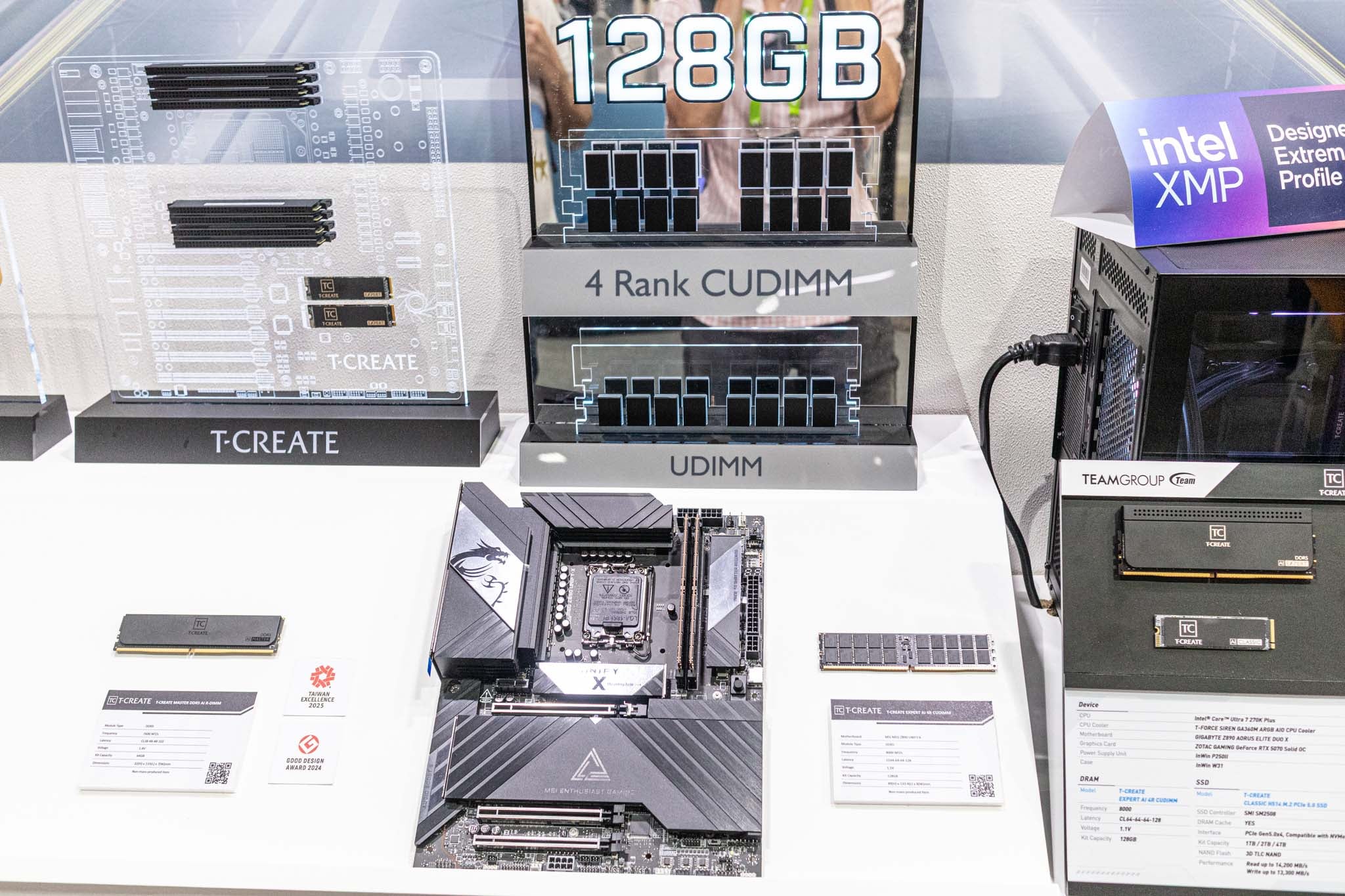

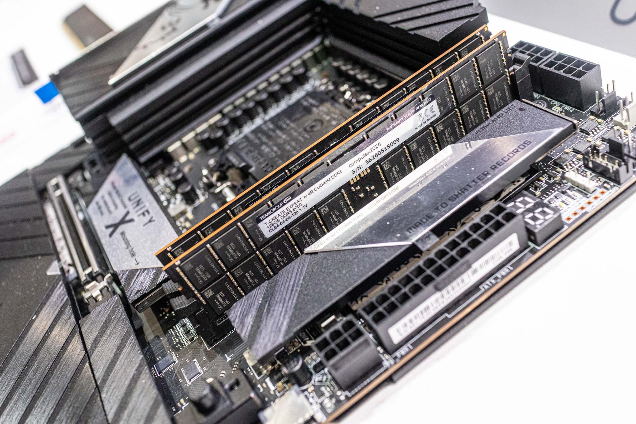

T-CREATE EXPERT AI 4R CUDIMM
Dành cho các máy trạm để bàn chuyên nghiệp, dòng RAM T-CREATE EXPERT AI 4R CUDIMM Desktop Memory áp dụng kiến trúc bộ nhớ 4-Rank (Quad-Rank) cùng với chip tạo xung Clock Driver (CKD). Giải pháp này đẩy mật độ dung lượng trên 1 thanh RAM đơn lên con số 128 GB mỗi thanh (đạt tới 256 GB RAM kênh đôi trên hệ thống 2 khe cắm).
T-CREATE EXPERT AI 4R CUDIMM chạy ở băng thông tới 8000 MT/s tại điện áp 1.1V với độ trễ CL64-64-64-128. Để giải quyết nhiệt độ cao sinh ra từ mật độ chip nhớ dày đặc 4 lớp, sản phẩm tích hợp bộ giáp tản nhiệt dạng đối lưu đục lỗ độc quyền (Perforated convection cooling design), giúp tối ưu hóa luồng khí lưu thông bên trong, đảm bảo hệ thống dựng hình và tính toán AI hoạt động bền bỉ.
