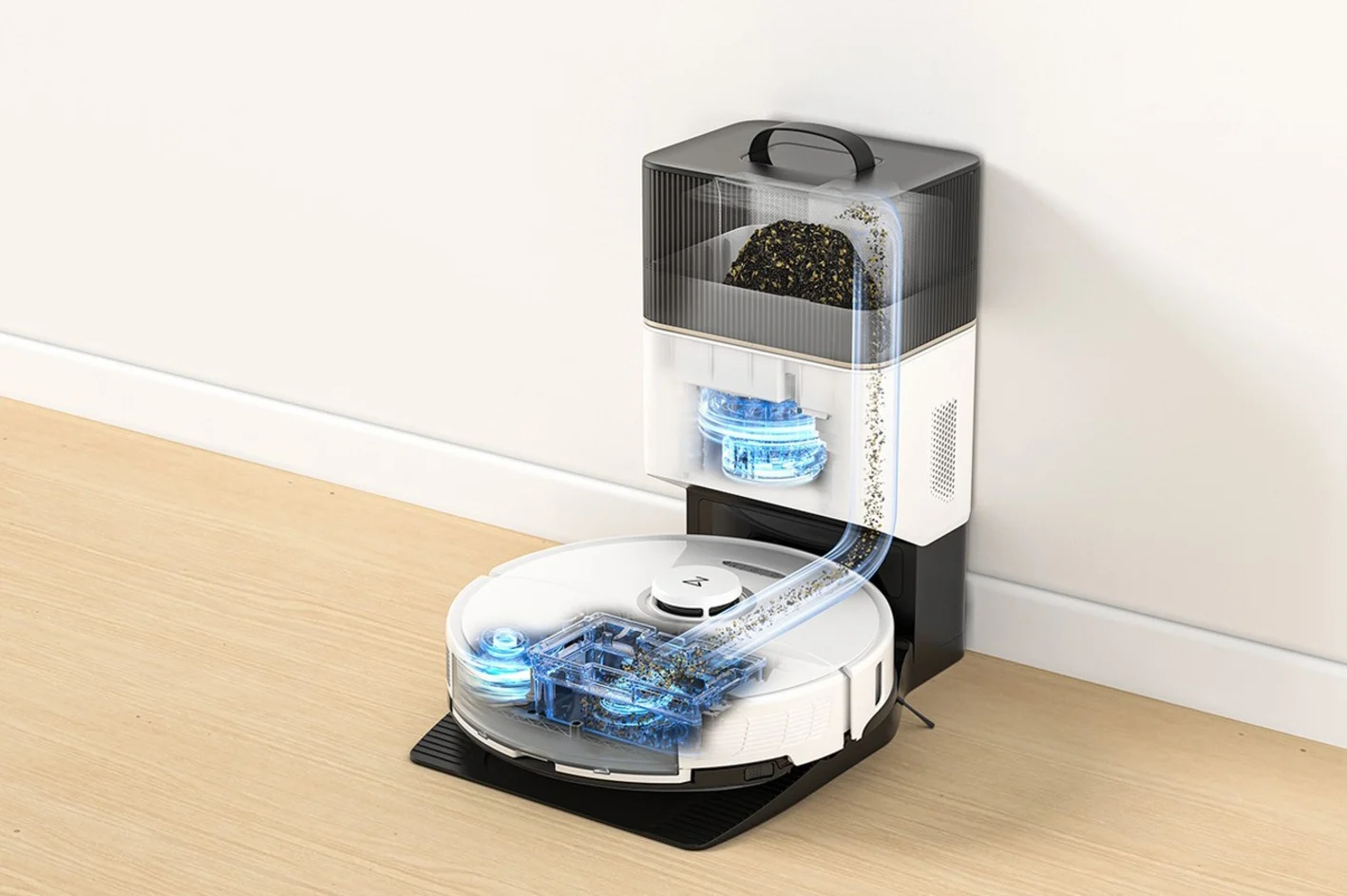

Ưu tiên 2: hệ thống tự động hút bụi, rác từ robot lên trạm
Giúp duy trì lực hút tốt nhất cho robot
Hầu hết mọi người khi nói về hệ thống tự động hút bụi, hút rác lên trạm là “nó đi đổ bụi, đổ rác cho mình rồi, mình sẽ không phải làm việc đó nữa…”. Không chỉ người dùng mà kể cả nhân viên bán hàng hay các bạn làm quảng bá sản phẩm cũng nói về vấn đề này, nhưng mình nói với anh em điều quan trọng đó là trạm tự động hút sẽ giúp cho robot luôn ở trong trạng thái khay rác trống, bộ lọc ở khay rác sạch… và đó là hai yếu tố quan trọng nhất giúp robot có thể hút được bụi tốt nhất.
Mô tả cách rác, bụi được hút lên của robot hút bụi
Nếu khay rác đầy, filter bẩn thì robot có lực hút 7000PA chỉ còn lại 2000PA lực hút thật tức là kém hơn cả robot có lực hút chỉ 4000PA nhưng do khay trống, filter sạch nên lực hút thực còn tới 3500PA. Đây là mình nói ví dụ để anh em dễ hình dung thôi chứ mình không đo đạc để có con số đó. Mình nói vậy vì mình là người làm việc, sử dụng máy hút bụi mười mấy năm nay, trước robot hút bụi nhiều năm… trong các máy hút bụi thì nó cũng có bình chứa bụi, có filter… nguyên tắc là như nhau thôi. Mình biết khi bụi đầy, khi filter bẩn thì nó ảnh hưởng thế nào đến khả năng hút.
Các máy robot hút bụi lau nhà tầm trung và hơi cao chút giờ đều đã được trang bị hệ thống tự hút bụi từ robot lên trạm rồi nên anh em khi mua thì nhớ lưu ý phần này. Mình đặt nó là ưu tiên 2 nên anh em vẫn cân nhắc nó. Có thì tốt, không có cũng được… nếu xoay được tiền thì cứ lên hahaha
Ngoài việc giúp cho robot duy trì được lực hút tốt nhất thì có lý do nào khác khiến hệ thống tự động hút rác quan trọng không?
Nếu anh em không phải đi đổ rác từ khay rác ra thì anh em sẽ tránh được việc phải hít bụi, bụi mịn từ khay rác đó hay tránh việc làm bụi từ đó văng ra chỗ anh em đổ. Trong quá trình đổ rác từ khay ra, do thiết kế của khay nhỏ, góch cạnh… nên việc mở nắp, mở filter ra rồi đi đổ rác nó không dễ dàng nên kiểu gì khi đi đổ rác anh em cũng hít phải một ít bụi mịn từ đó.
Rồi việc làm sạch filter cũng không dễ dàng nếu anh em không có máy hút bụi cầm tay. Anh em cũng sẽ phải gặp việc hít phải bụi mịn, bụi mịn bay từ filter ra…
Và nếu không có trạm tự động hút thì anh em sẽ phải đi đổ rác mỗi lần nó đi hút về nếu anh em muốn lần sau nó hút hiệu quả. Hoặc anh em sẽ quên là lần trước mình đã đi đổ rác chưa… lại mở máy ra kiểm tra các kiểu.

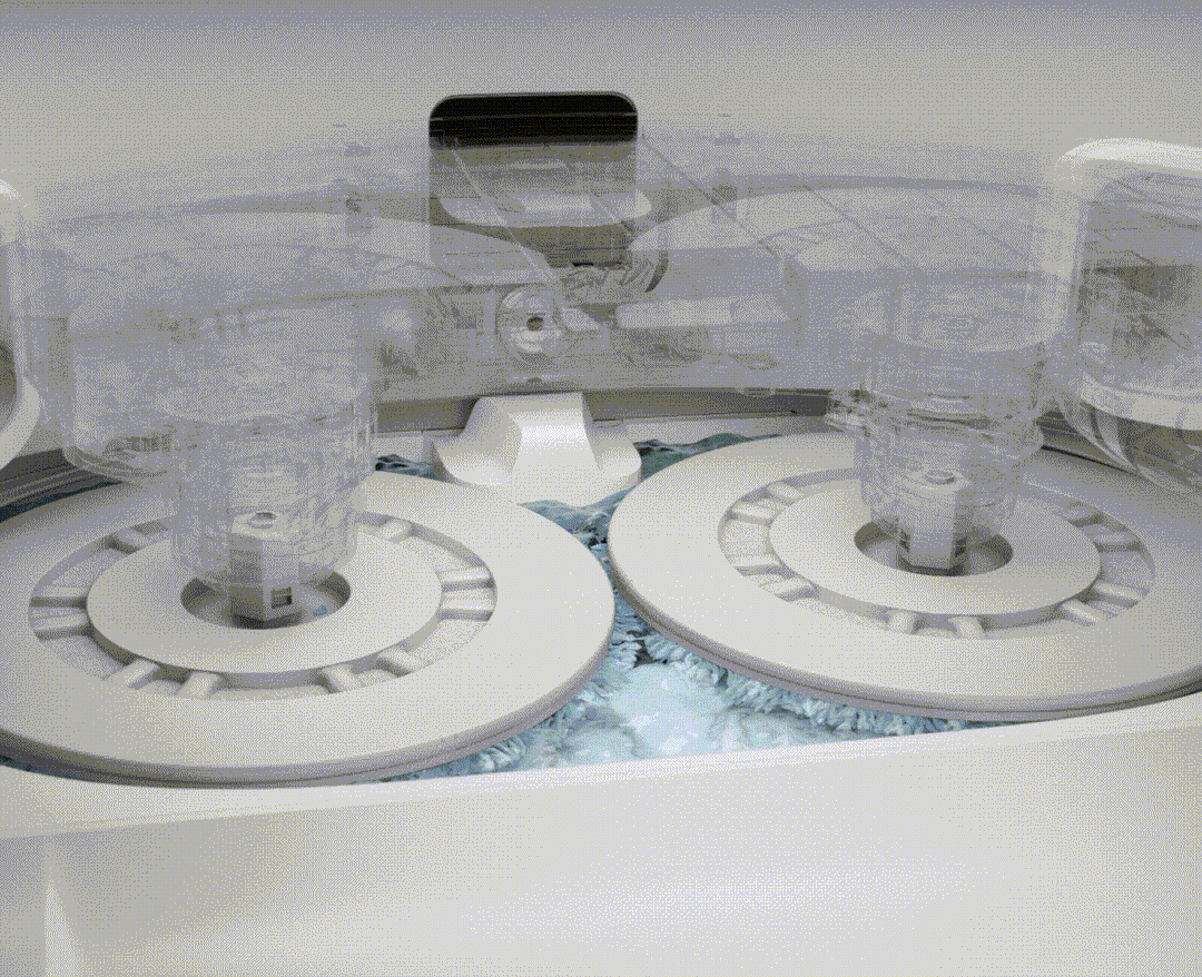

Ưu tiên 3: Lau nhà có hệ thống tự động giặt khăn lau
Robot hút bụi có tính năng lau nhà ngày càng nhiều nhưng không phải con nào cũng có tính năng tự động giặt khăn lau. Dĩ nhiên có lau nhà thì tốt hơn là không có, nhưng việc anh em phải đi lật ngược robot lên để lấy khăn lau đi giặt rồi gắn vào để nó lau… thì lại không được tiện lợi lắm trong thời đại này, cho nên mình khuyên anh em cân nhắc kỹ phần này. Dĩ nhiên anh em cũng đừng vì nó mà ảnh hưởng tới hai cái ưu tiên bên trên, vì nếu hai điều kiện trên thỏa rồi thì cái này có thể chấp nhận nếu không còn lựa chọn khác.
Hệ thống giặt khăn lau của dreamebot
