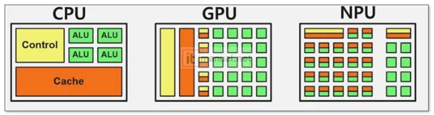

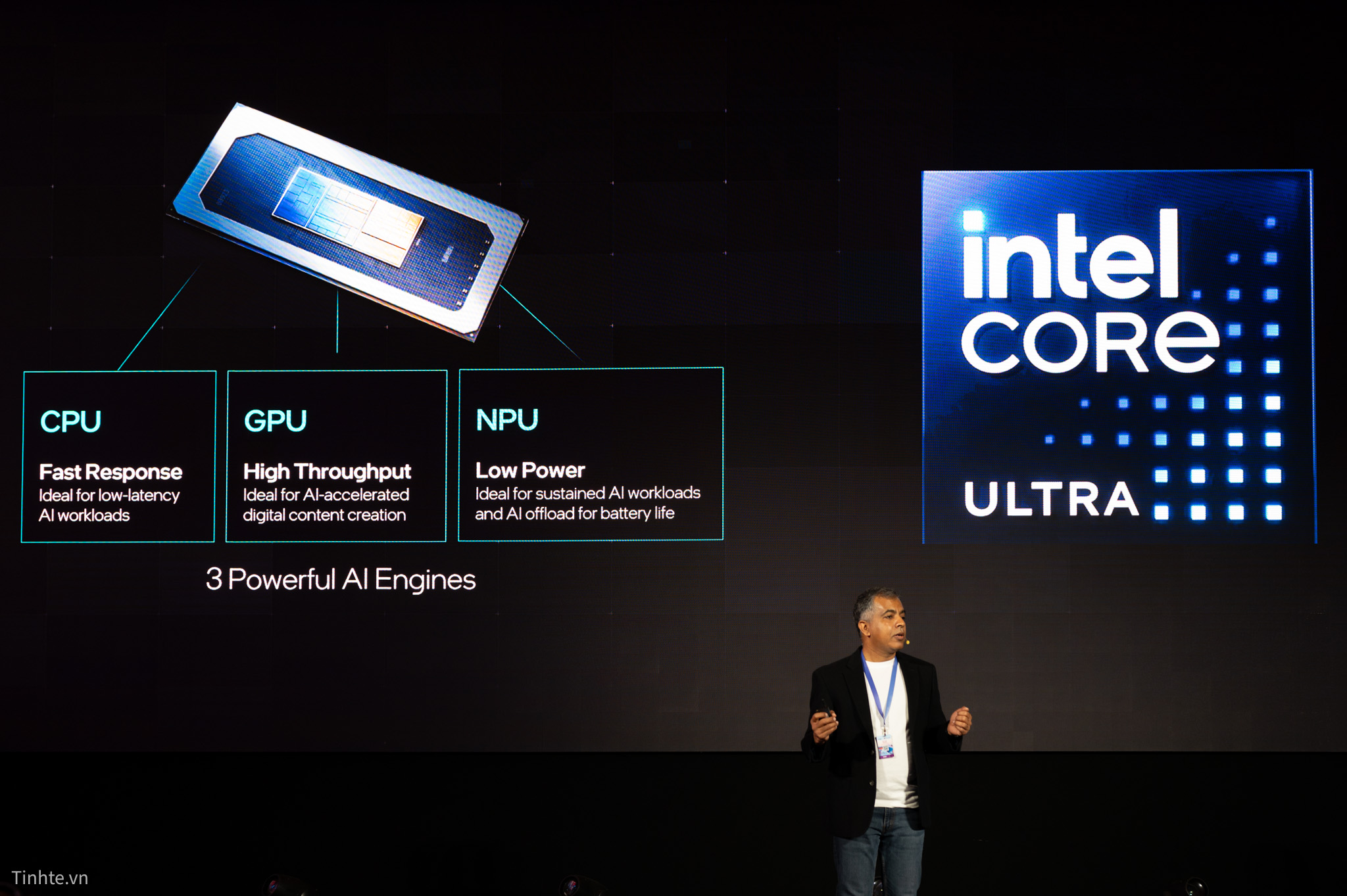

Vai trò của NPU khác GPU và CPU ra sao?
Trong một hệ thống máy tính, NPU sẽ đảm nhiệm những tác vụ nhỏ nhưng có tính lặp đi lặp lại thay vì phải đẩy cho CPU hoặc GPU làm như trước đây. Nói cách khác, NPU, CPU hay GPU sẽ đảm nhận một nhiệm vụ riêng tùy vào khả năng của từng cụm, tăng tính chuyên môn hóa và từ đó, góp phần tăng hiệu quả xử lý công việc nói chung của một chiếc máy tính.
Thí dụ như CPU sẽ chịu trách nhiệm sắp xếp công việc, chỉ đạo và xử lý những công việc tức thời, cần tốc độ cực nhanh, GPU sẽ đảm nhận xử lý cùng lúc khối lượng công việc lớn và giống nhau (như render hàng triệu pixel trên một frame hình chẳng hạn) thì NPU sẽ đảm nhiệm các task trí thông minh nhân tạo cơ bản như xử lý vector, tensor, scalar,...
Việc phân chia công việc rõ ràng như trên không chỉ giúp nâng tổng thể hiệu quả hoạt động của một chiếc laptop mà bên từ đó, điện năng tiêu thụ cũng hợp lý hơn, nhiệt lượng thải ra cũng tối ưu hơn, góp phàn tăng cường trải nghiệm sử dụng của người dùng.

Một cách ngắn gọn thì những chiếc máy tính sẽ hoạt động hiệu quả hơn, cũng ngần ấy tài nguyên nhưng được tận dụng thông minh hơn, tiết kiệm pin hơn, nóng theo cách hợp lý hơn, OS và các ứng dụng phục vụ công việc người dùng cũng chạy mượt hơn. Đây là lợi ích mà phần cứng mang lại.
Thêm một thí dụ, trên những chiếc laptop AI sẽ có tính năng nhận diện gương mặt để xóa phông phía sau khi đang video call hội họp, việc nhận diện đó sẽ được tiến hành bởi phần cứng NPU. Tương tự, một tính năng khác là tính năng nhận diện text từ voice trong một đoạn video, đó cũng là có đóng góp của NPU, cho phép chúng ta dựng phim trong Premier Pro bằng text thay vì chỉ phụ thuộc vào timeline như xưa giờ chăng hạn.

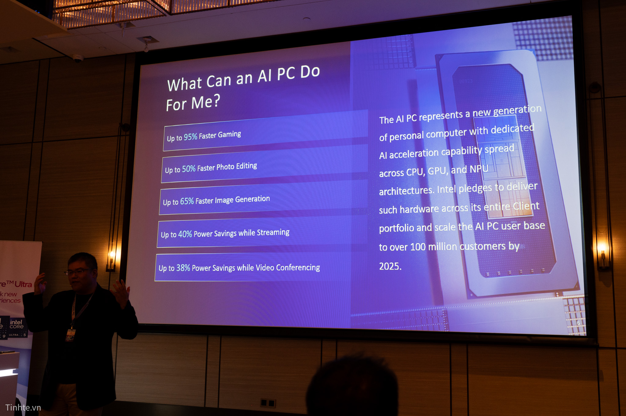

Định nghĩa của AI PC

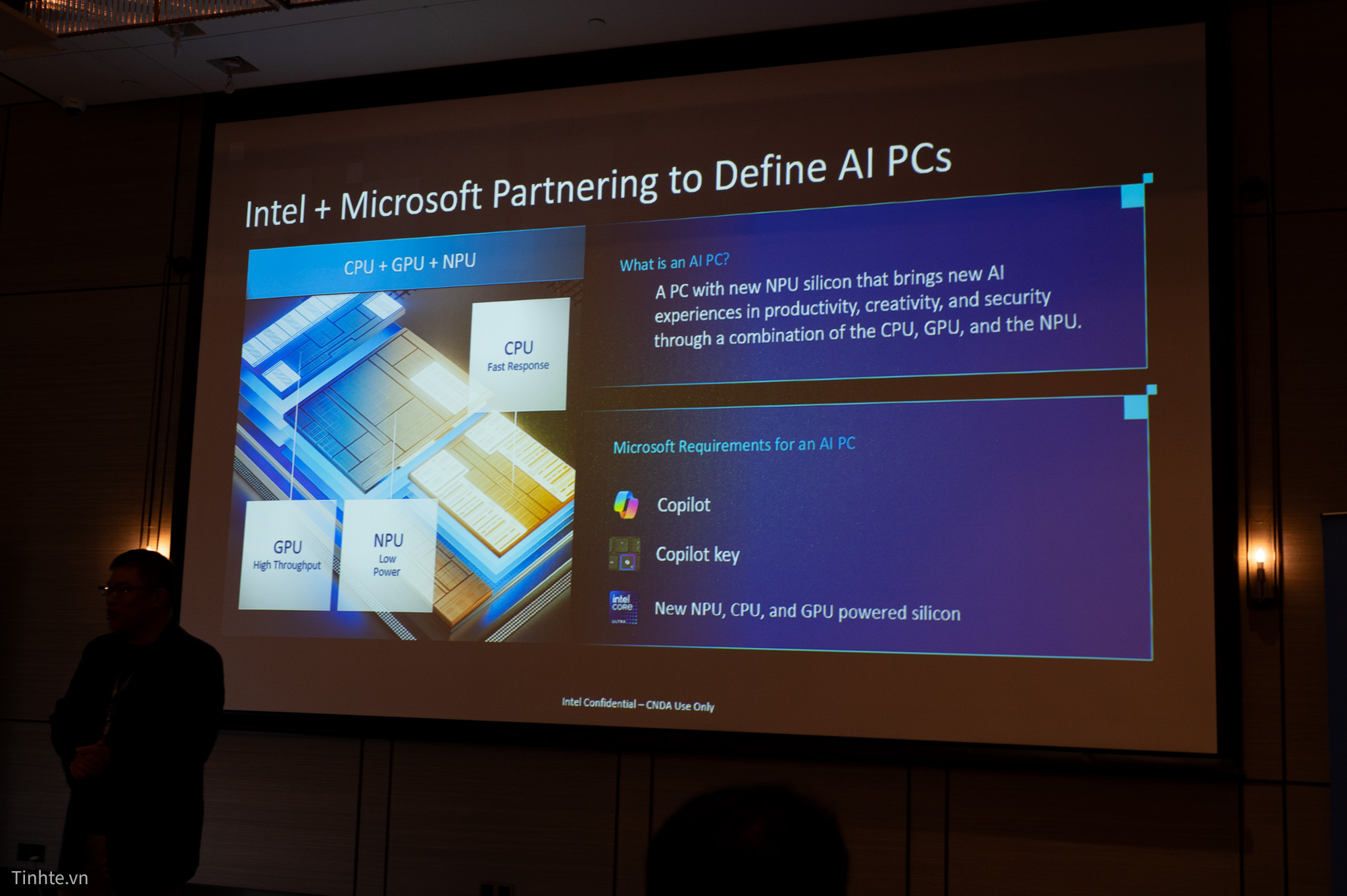

Từ khi có AI xuất hiện nhiều hơn thì bắt đầu người ta đề cập nhiều tới AI PC. Vậy thì như thế nào mới "đạt chuẩn" là một AI PC? Mình vừa dự một workshop thì đại diện Intel có chia sẻ về các yếu tố đòi hỏi hiện tại để đánh giá một chiếc laptop AI PC chính là:

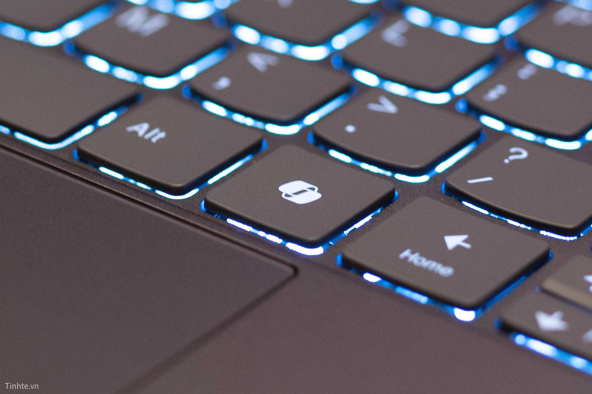

  • Có phím cứng Copilot
  • Có hỗ trợ Copilot trong phần mềm
  • Có phần cứng CPU, NPU, GPU được cập nhật phù hợp
Những chiếc máy laptop sắp tới cũng sẽ bắt đầu xuất hiện phím Copilot này như là một tiêu chuẩn
Cũng cách đây không lâu, có thông tin nói chi tiết hơn nữa là NPU cần phải có khả năng tính toán từ 40TOPS trở lên mới đạt chuẩn AI. Gần đây, một đại diện của Microsoft ở Trung Quốc cũng tiết lộ rằng chuẩn một chiếc laptop đáp ứng được AI phải có 32GB RAM. Đó là một vài thông tin gom lại được tới giờ về AI PC cho tới thời điểm hiện tại.

CPU -> Tối ưu tính toán với số đơn giản (int, float32, float64)
GPU -> Tối ưu tính toán vector và các phép toán dựng hình, đổ bóng độ chính xác cao (float 32, float 64)
NPU -> Tối ưu tính toán ma trận độ chính xác thấp (fp16, bf16)
Dùng CPU tính vector được không? Được, nhưng không nhanh và không hiệu quả
Dùng GPU tính ma trận được không? Được, khá nhanh, khá hiệu quả, nhưng vẫn không bằng NPU
Trước kia khối lượng công việc dựng ảnh ít, thì ngta sd CPU để làm (thời 1990). Sau này tăng lên thì thiết kế riêng ra con GPU chỉ để dựng ảnh. Rồi ngta thấy GPU tính ma trận nhanh hơn rất nhiều CPU -> Lôi con GPU ra tính ma trận. Nhưng mà khi các tác vụ AI cần tính toán ma trận với khối lượng rất lớn, mà GPU không đảm nhiệm nổi nữa (vì việc của GPU vẫn còn phải dựng hình) thì giờ có riêng con NPU để tính ma trận những phép toán rất đơn giản để GPU làm dựng hình (có nhiều phép dựng hình phức tạp mà NPU không làm được).

Mod nói chung chung nên có thể khó hiểu hoặc hiểu theo nhiều nghĩa. Mình bổ sung 1 ý nhỏ, cơ bản để phân biệt. 3 con đều là chip xử lý nên muốn làm gì chúng làm được hết. Nhưng khác nhau ở chỗ những tập lệnh cơ bản của chúng khác nhau chuyên biệt cho những mảng khác nhau và nó cũng dẫn tới kiến trúc khác nhau như có con cần nhiều nhân, có con cần cache lớn....
Ví dụ dễ hiểu:
- Lấy con CPU đi render, các hàm xử lý hình học cơ bản nó cần input -> process -> output, đoạn process nó tốn time và lặp đi lặp lại nên đẻ ra con GPU. GPU build sẵn các hàm cơ bản, nó nhận input -> output luôn nên nhanh và tiết kiệm tài nguyên hơn. Giống y như việc tính 2^8, người chưa làm lần nào thì lấy 2x2x2... còn đã biết 2^8 ra 256 thì lần sau ai hỏi là cho ra số 256 chứ ko cần tính toán
Lý do sao ko gộp hết luôn thì do gộp hết nó sẽ ra con chip to chà bá lửa, ngốn điện và dư thừa nếu ko dùng.
