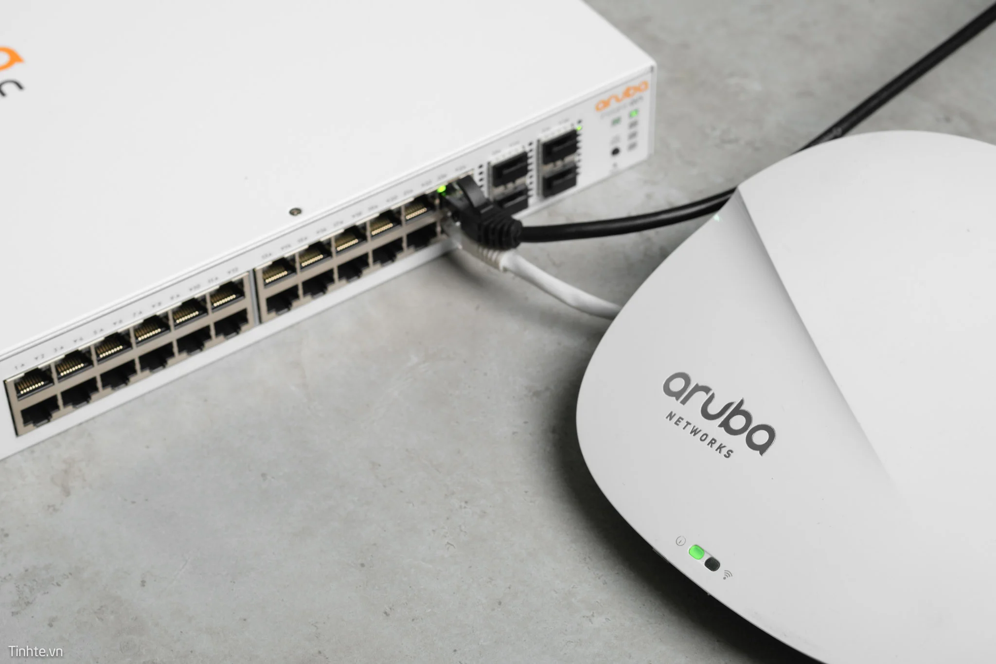

  • Thứ nhất là thiết bị nhận nguồn (PD – Powered Device), bao gồm các thiết bị đầu cuối như Access Point, camera IP hoặc điện thoại IP.
  • Thứ hai là thiết bị cấp nguồn (PSE – Power Sourcing Equipment), thường là switch PoE hoặc PoE injector.

Khi nào dùng Switch PoE, khi nào dùng Injector?
Việc lựa chọn giữa switch PoE và injector phụ thuộc vào quy mô hệ thống.
Với các hệ thống lớn có nhiều thiết bị, switch PoE có quản lý là lựa chọn tối ưu vì cho phép quản lý tập trung, giám sát công suất và điều khiển từ xa.
Ngược lại, trong các trường hợp nhỏ lẻ chỉ có một hoặc hai thiết bị, PoE injector là giải pháp tiết kiệm chi phí và dễ triển khai hơn. Tuy nhiên, injector không cung cấp khả năng quản trị sâu như switch.
