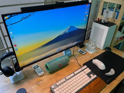

Đây là review về Asrock Mini PC DeskMini X300 X300/B/BB/BOX/US của mình. Mình mua nó với giá 25.620.000 VND. Hi vọng phần review sẽ hữu ích cho bạn nào muốn mua nhé, nếu bạn có câu hỏi gì thì hãy comment vô bài này nha.
Thông tin chung về Asrock Mini PC DeskMini X300 X300/B/BB/BOX/US
CPU: AMD 7 5700G
RAM : 2 x 32GB DDR4 3200MHz Samsung
SSD : 2 x 1TB Kingston SSD
Những thứ mình thích
- Nhỏ gọn
- Performance em AMD 5700G này có vẻ khá ổn cho việc làm server và game rất linh tinh
Cắm 1-2 con Nox và dăm ba tháng chơi 1-2 ván CSGO xàm xí .
Còn thì chủ yếu
- VMWare : 4C / 32GB làm Server
- Test vài app trên Windows khi cần
Sau khi cài xong Windows và test thử thấy khá okay !
- CPU : Hiện tại chưa move project sang nên chỉ mới 4-10% ( đã chạy Nox & VMWare )
- RAM : Cũng chưa ngốn nhiều ~ 21 - 25GB
SSD . Cũng đã tính cho chạy RAID luôn cho nhanh mà thấy liều quá nên thôi. Nhưng cũng ổn.
SSD #1 thì cho OS & Apps
SSD #2 cho VMWare & Nox
Số port trên em Mini này thấy cũng khá đủ xài
Front : 1 Type C / 1 type A 3.1
Rear : 1 C / 1 A
Phần display tự nhiên cho VGA thấy xàm :v Giờ ai xài VGA nữa chài 😁
Những thứ mình không thích
Do bản chất là Mini PC nên khả năng extend rất hạn chế.
Thật ra lúc đầu tính build bên Nguyen Cong PC 1 em Dual E5 2680v4 với 128GB và 6-8 HDDs & 2 SSD. Nhưng 1 phần kinh phí hơi đôn quá cao, 1 phần do phải chi cho VGA ( 1650 ) cũng cao ( mà game thì không có nhu cầu ) nên khá lăng tăng.
Rồi sau đó chọn em này luôn.
Không include sẵn Wifi ! Mà cũng không quá quan trọng. Làm server nên gắn cable thôi.
Nên mua hay không?
Uhm ! Do tuổi tác nên mình gần như bỏ chơi game ( PC ). Nên nhu cầu chính là Server thôi.
- Nhỏ gọn tiện lợi cho việc tìm không gian để em nó
- PSU 120W cũng không quá cao. Phù hợp chạy 24/24
Về con em AMD này mình nghĩ okay ! 8 Cores & 16 Threads. Khá ổn cho 1 Home server
Và cái giờ lo nghĩ là ... setup workspace sao cho ổn :v
- 1 em PC chạy Althon 845 khá cũ ( hay đúng hơn là quá cũ )
Em này chạy thuần Ubuntu giờ chỉ cắm Torrent ( Do gắn được HDDs trong thoải mái hơn )
Em này cần 1 Monitor để ... coi. Coi gì tự hiểu . Nên gắn vào 1 em Monitor FHD 22 hay 21" gì đó
- 1 em Mac Mini M1 thì gắn vào em 4k 27" & FHD 24"
- Em Asrock này cũng gắn vào em 4k 27" luôn. Khi cần thì switch qua lại.
Đang chút suy nghĩ nên mua thêm 1 em 2k 27" và arm để gắn riêng cho em Asrock cho tiện.
Ah em này có support VESA để gắn sau monitor. Nhưng chủ quan cảm giác gắn em nó sau monitor khả năng độ nặng của em nó làm monitor bật ngửa cao lắm.
Tiện Q/C :D
Do move sang em này nên giờ dư 3 con Pi 4
- 2 con 8GB
- 1 con 4GB

Đây là tình hình em nó khi vận hành tạm gọi là 80% những gì mình mong đợi
- 1 con VMWare chính
- 1 con VMWare nhỏ làm Github runner
- 1 con VMWare nhỏ khác làm staging ( develop )
3 em này nằm độc lập trên 1 em SSD
- 1 con VMWare kha khá làm Replication Slave
Riêng em này nằm trên SSD chính ở OS. Mục đích tách ra khỏi SSD kia để có sự cố gì thì còn cứu cánh.
- 1 em Nox xàm xí đú
- Chrome mở để đọc tài liệu
- Skype / Slack
