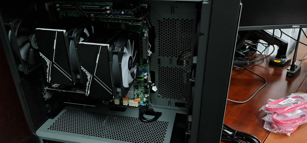

Đây là review về Workstation - Mini Data Center của mình. Mình mua nó với giá 52.650.000. Hi vọng phần review sẽ hữu ích cho bạn nào muốn mua nhé, nếu bạn có câu hỏi gì thì hãy comment vô bài này nha.
Thông tin chung về Workstation - Mini Data Center
Trong 1 phút giây ngẫu hứng sau khi sử dụng x300 https://tinhte.vn/thread/asrock-mini-pc-deskmini-x300-lam-duoc-gi-voi-64gb-ram-1tb-x-2-ssd.3437448/ nên lại muốn build 1 con Server nhiều Core nhiều RAM hơn.
Em Workstation này có specs
- Dual E5 2680v4 ( Mới release 2016 cũng tạm gọi là chưa quá thải )
- 32GB x 8 = 256GB RAM
- 1TB x 2 SSD Nvme
- Mình gắn thêm 10TB x 4 HDDs + 4TB x 2 HDDs
Đang suy nghĩ gắn thêm 4 SSD 2.5
Những thứ mình thích
Setup 1 Data Center nhỏ ở nhà
- Máy dùng Ubuntu
- Install HA Proxy
- Và n VirtualBox được balance thông qua HA Proxy
2 line mạng Viettel - 1 tĩnh / 1 động.
Cái này cực tiện. Có line tĩnh nên SSH từ ngoài về được - Sau đó từ em Ubuntu SSH xuống dưới các máy trong lớp mạng IP động.
Như vậy em Server này vừa có thể chạy DualLAN . Khi cần worker tận dụng việc này giảm rủi ro bị block IP.
Em x300 thì giờ... để đó xàm xàm hoặc làm Slave bổ sung khi cần
Những thứ mình không thích
Chậm uh ? Uhm ... Do bản chất là Xeon nên chỉ có 2.4GHz ( so với 3.8GHz của và Turbo lên 4.6 )
Nhưng đúng là nhiều Cores / Threads rất có lợi
- 1 em MariaDB với 32GB RAM / 14 CPUs
- 1 em làm Slave với specs tương tự
- 1 em MongoDB với ~ 16GB RAM / 8 CPUs
- 1 em Redis
- 1 em Memcache
- 2 em Apache
- 1 em ... Windows :v Lý do xài Windows vì ... VPN. Cty bắt login VPN như 1 cách "chấm công" nên thôi cắm VPN trong VB 24/24 luôn :3
Ah bill tiền điện. Bữa mua có nhẩm nếu chạy hết cost thì tầm 1M / tháng. Cũng ổn ! Chấp nhận được.
Ah một thứ mình CỰC KÌ HATE ! RGB !
CỰC KÌ VÔ DỤNG !!!
- Tốn điện mà không mang lại bất kì hiệu quả gì
- Nhìn chói và mất tập trung. May mà quay máy vô trong nên tạm không thấy.
Thùng case này hình như là mid nên ... hơi nhỏ. Nhưng nếu to hơn thì chắc phải để ra ngoài mặt bàn, không cho vô góc được. ( Sẽ update hình ảnh sau )
Case cũng hạn chế khay la9
Nên mua hay không?
Thật sự mà nói nếu học IT và CÓ ĐAM MÊ thì quá nên ! Vì có thể học, vọc build HA infar sướng vô cùng.
Ah ! Có ai rành về ESXi thì chỉ mình ha. Đúng ra nên dùng ESXi nhưng ... k biết xài :|

Đúng ra lên luôn 512GB RAM nhưng ... RAM 64GB thì mắc quá, còn mainboard 16 khe RAM cũng ... quá mắc :v . Thôi dừng chân ở 256GB RAM. ( Cứ thấy khó chịu sao sao ah 😔 ).
Do dồn hết tiền cho RAM / Mainboard rồi nên không còn nhiều. Để xem nếu có thể làm thêm 1TB x 2 SSD 2.5" nữa. Làm Backup drive.
