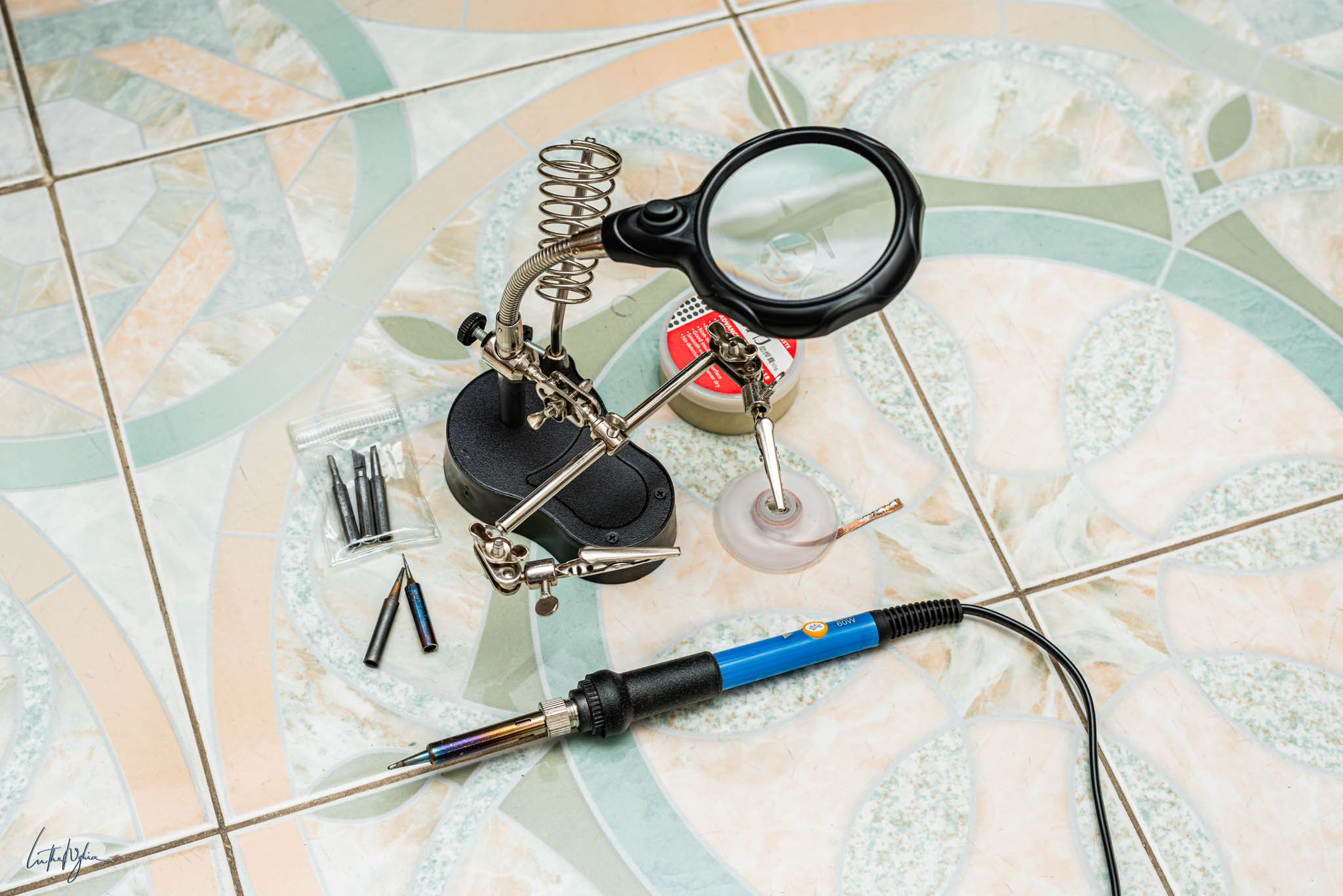

Bộ sản phẩm mình mua thì trên sàn S thôi, không đầu tư quá nhiều vì thứ nhất trình độ hàn có hạn, thứ hai nếu đầu tư “quá mạng” thì thôi đi sửa dịch vụ cho nhanh mà còn rẻ. Mình mua mỏ hàn TQ936 (TQ chắc Trung Quốc chứ gì nữa) giá khoảng hơn 50,000 đồng. Ưu điểm của nó so với mỏ hàn thông thường nhất (cái mà thay mũi hàn phải cần tuốc nơ vít) là thay mũi hàn dễ hơn, nhìn đẹp hơn, chỉnh được nhiệt độ (tối đa 450 độ C). Để thay mũi hàn thì vặn tay ra siêu đơn giản. Mình cũng mua thêm bộ 5 mũi hàn thông dụng (giá khoảng hơn 20,000 đồng) để thay khi cần hàn những vị trí đặc biệt.
Cái thứ 2 mình mua là mỡ trợ hàn, giá 9000 đồng 1 hộp 30 gram. Theo mình thấy và nghe người ta nói thì cái mỡ trợ hàn bây giờ nó xịn hơn nhựa thông nhiều, còn ít độc nữa. Ngày xưa thì mình xài cục nhựa thông, mùi của nhựa thông thì hay hay nhưng mà độc thì thôi. Hộp này 30 gram xài không biết chừng nào mới hết mà mình lại tham, mua combo 2 hộp.
Để thay switch thì bắt buộc phải gỡ được switch cũ ra, lúc này cần 1 dụng cụ hút chì/thiếc hàn. Mình có sẵn nhưng mà xài khó quá, nhất là ở những bảng mạch nhỏ, vì vậy mình mua dây đồng hút thiếc hàn. Cái này lúc mình mò trên sàn S thì vô tình thấy, đoán là nó thay cho dụng cụ hút ngon, bù lại nó là sản phẩm dạng hao phí, xài tới đâu cắt bỏ tới đó. Mà cũng không sao, giải quyết được vấn đề là ổn rồi.

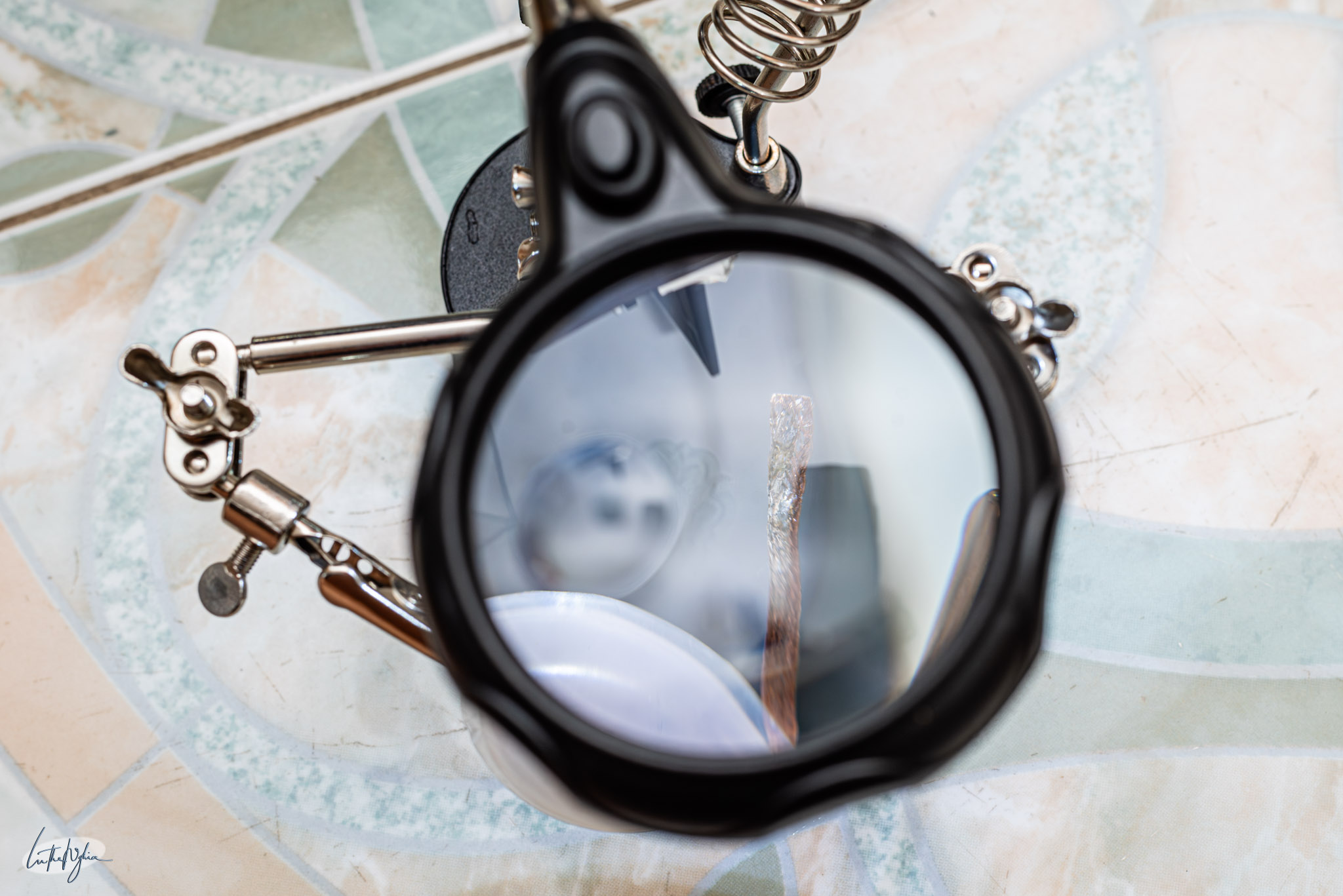

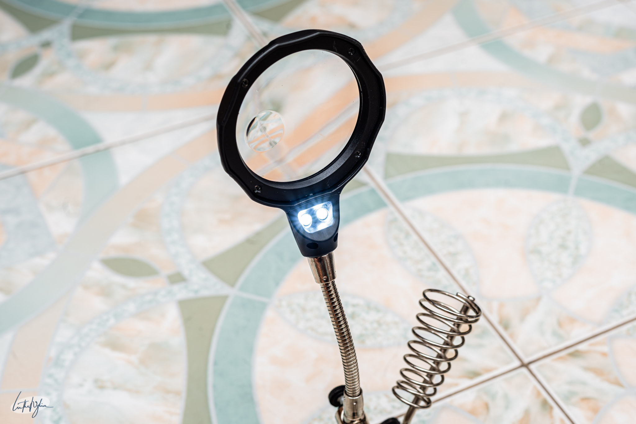

Trước đây mình từng tự thay switch chuột rồi, chuột ngày xưa bo mạch lớn hơn, dày hơn nên việc đặt nó ở mặt bàn hoặc bề mặt nào đó rồi thao tác cũng không quá khó. Ngược lại chuột ngày nay bo mạch nhỏ và mỏng để đạt tới trọng lượng siêu nhẹ, vì vậy thao tác không có đồ cố định gần như không thể. Mình mua cái kính lúp hỗ trợ hàn này giá 99,000 đồng. Đây là bản có thêm đèn LED trợ sáng, nếu bạn không cần trợ sáng thì mua loại thường sẽ rẻ hơn, đâu có 60 - 70 ngàn đồng.
Cái kính lúp hỗ trợ hàn này khá hay, nó có kính lúp để phóng to chi tiết lên nhìn cho dễ, ở dưới có các tay đòn (mua về tự ráp) để gắn 2 kẹp cố định bo mạch. Điều chỉnh vị trí thì linh hoạt nhưng không đơn giản lắm, do phải mở/siết ốc khi cần. Bản có LED này có thêm cái kê mỏ hàn nữa nên khá tiện. Đèn LED trợ sáng lấy nguồn từ 3 pin AAA, công tắc ngay trên cần kính lúp. Mình thấy người ta nói có bản xài cổng USB-C để sạc hay cắm điện trực tiếp nhưng mò chưa ra.

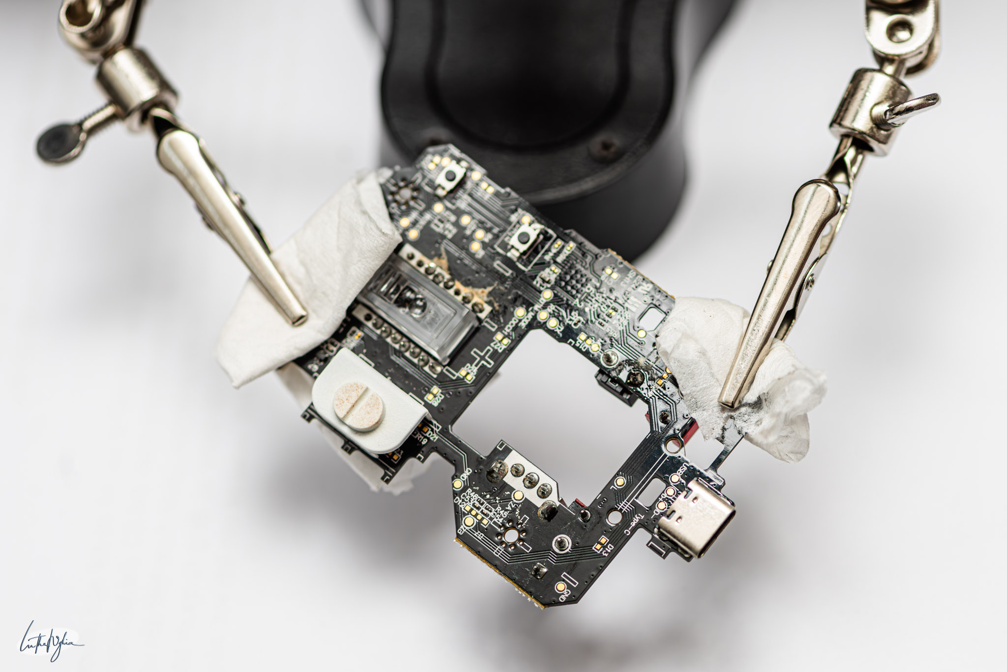

Đây là chuột Harpe Ace Aim Lab mà mình cần thay switch. Chuột thì rõ ràng là mắc tiền, switch ROG này nọ mà xài chưa được bao lâu (chắc cỡ 1 năm) là đã bị double click nặng ở chuột trái rồi.
Sau khi tháo gỡ được bo mạch chuột, mình kẹp cố định nó như thế này. Mình xài thêm giấy mềm để làm đệm cho 2 kẹp sắt, vì mình cảm thấy lực kẹp khá mạnh mà bo mạch con chuột quá mỏng manh, sợ trầy mạch hay “bay” mấy linh kiện nhỏ xíu trên đó.

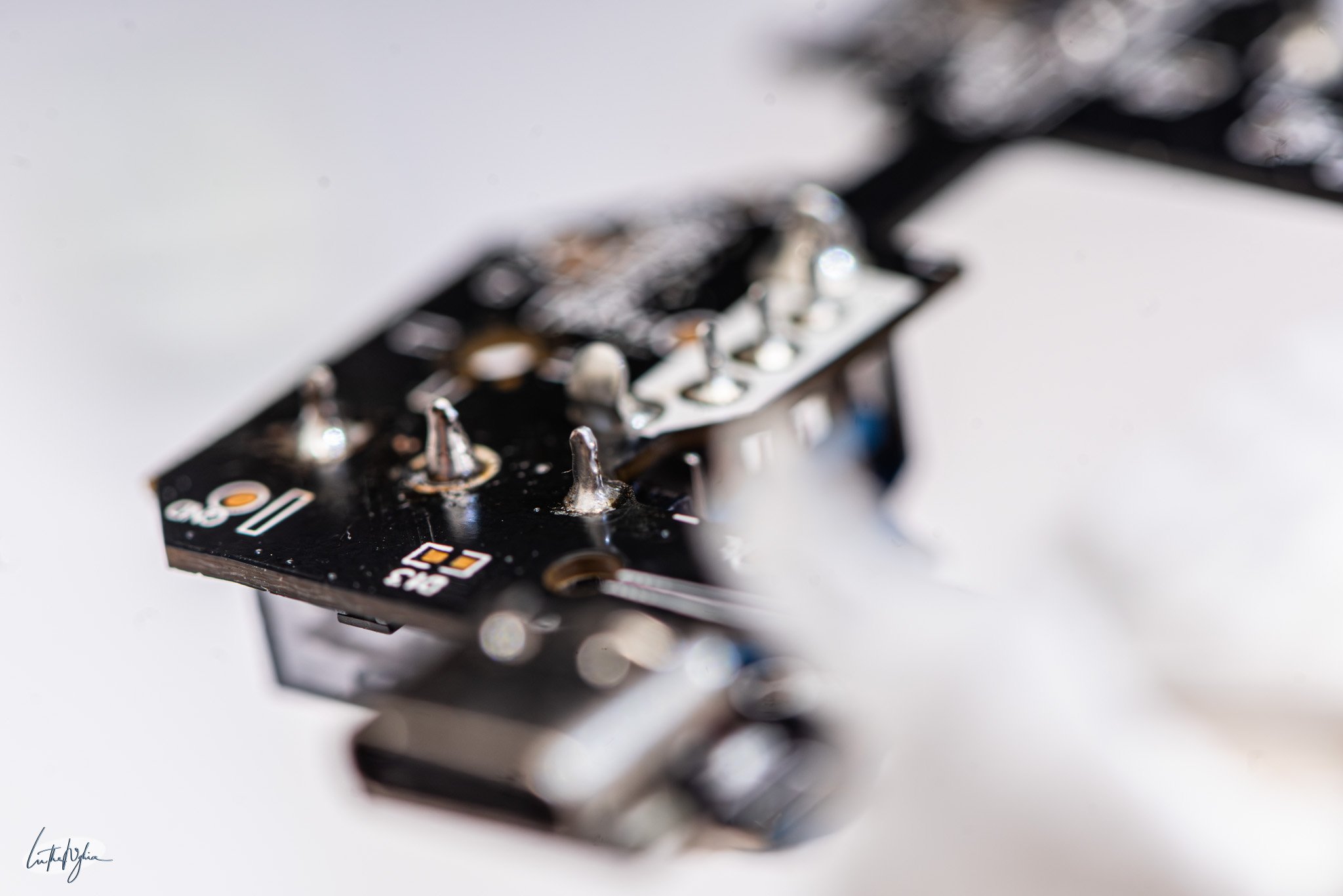

Đây là kết quả sau khi hàn xong, quá trình hàn thì mình không chụp hình cho các bạn coi được vì mình có 2 tay thôi.
Hoàn hảo (ở mặt trên, mặt dưới thì kệ nó đi).
