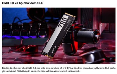

thấy trên con 790 có trang bị công nghệ mượn Ram này, chưa dùng thực tế nhưng chắc sẽ luôn đảm bảo tốc độ không lo bị hết cache nhỉ
