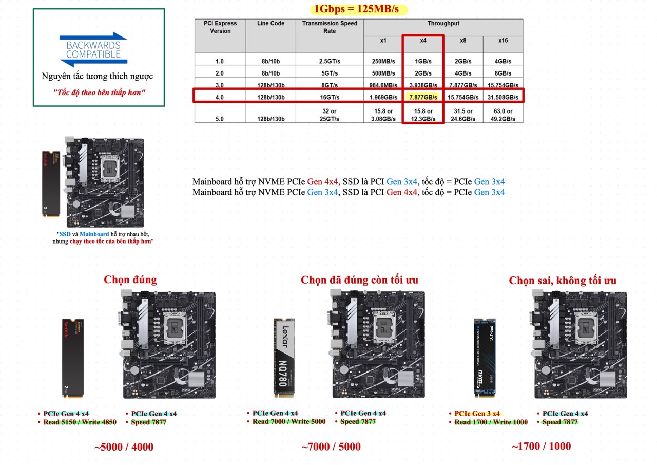

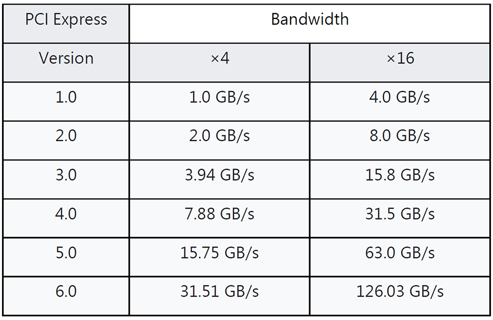

Ai trong chúng ta cũng nhiều lần mua box hãng build, nghĩa là con Box mua về có sao dùng vậy. Và loại thứ hai đó là mua Box riêng, mua SSD riêng, kết hợp lại chúng với nhau ra Box custom. Đây cũng tương tự ở sai lầm 4 đó là:"Thiết bị không cùng chuẩn tốc độ". Dưới đây là bảng thông số tốc độ truyền tải dữ liệu của PCIe (PCI Express).Các SSD trên thị trường Anh Em đều để ý chúng có cụm từ PCI Gen 3x4, PCI Gen 4x4, PCI Gen 5x4, hay thậm chí là PCI Gen 5x2, vậy chúng có nghĩa gì:
- PCI Gen 1, 2, 3, 4, 5: có nghĩa là thế hệ PCI Express thế hệ 1, 2, 3, 4, 5
- x mấy: x này có nghĩa là số Lane PCI (độ rộng băng thông PCI trên hệ thống máy tính)

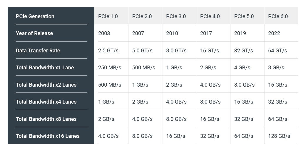

Có bảng tra này, ví dụ với SSD sau đây:
Ví dụ 1 của việc mua SSD và Box không tương xứng:
Box mua về là USB3 nghĩa là 10Gbps, nhưng Anh Em mua SSD PCIe Gen 3x4 vậy chuyện gì xảy ra. Giải thích dựa trên bảng tra:- SSD chuẩn PCIe Gen 3x4 có tốc độ lý thuyết là 4GB/s, tương đương 32Gbps (4GB x 8 = 32Gbps)
- Box có đầu ra tốc độ là 10Gbps
Cho nên sẽ có trường hợp Anh Em mua cái SSD Sandisk SN8100 chuẩn PCIe Gen 5x4, quy đổi là 15.000MB/s đọc ghi tầm đó, xong mua cái Box 10Gbps về đo có 1.250MB/s lúc này sẽ chửi sản phẩm SSD Sandisk hoặc Box không ra cái gì hết.
=> Thông số trên vỏ Box SSD là thông số KHI CẮM TRỰC TIẾP VÀO MÁY TÍNH và không qua Box hay đầu chuyển.
Tóm lại cách đọc SSD rất dễ, chỉ cần nhìn PCIe nó là Gen mấy, và x mấy và nhìn lên bảng tra thì sẽ nhắm được tốc độ của nó là bao nhiêu. Ví dụ:
- PCIe Gen 5x4 = 15GB/s
- PCIe Gen 5x2 = 15GB/s ÷ 2 = 7.5GB/s
