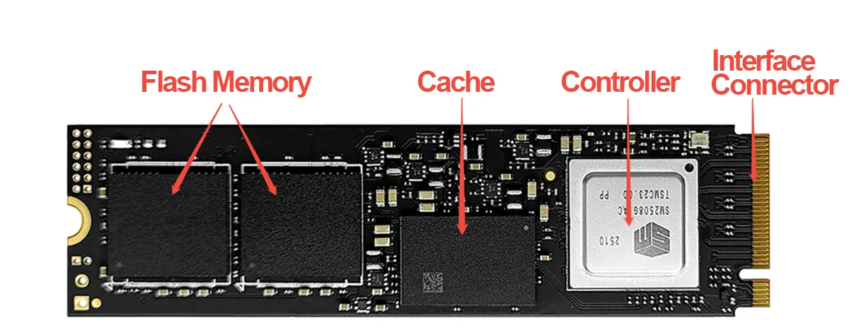

Tổng quan cơ bản của SSD
Thành phần chính:
Anh Em chỉ cần nhớ cho Thi 03 món ăn chơi chính:
- Controller: Giống như con CPU của máy tính
- DRAM: Giống RAM của máy tính
- NAND Flash: Nơi lưu dữ liệu
Một số lưu ý:
- Có SSD thiết kế Controller có DRAM nằm bên trong nó như SoC Apple Silicon luôn, nên nhìn bằng mắt chưa chắc ăn, vì thế hãy đọc spec của nó.
- SSD có DRAM hay không có DRAM thì nó vẫn hoạt động bình thường, có 03 loại là có DRAM, không có DRAM và Host Memory Buffer (*).
- SSD có DRAM thì tốc độ chép đọc và hoạt động ổn định tốc độ, phù hợp với Anh Em Game thủ, chỉnh sửa video, làm việc với dữ liệu lớn.
- SSD không có DRAM thì tốc độ trồi sụt, loại này phù hợp với lưu trữ tĩnh hơn là làm việc hardcore trên đó.

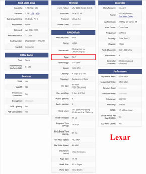

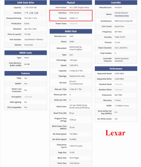

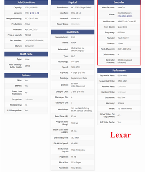

- Lexar NQ780 1TB PCIe Gen4 x4 (Read 6500-Write 2500) - Giá 1.750.000

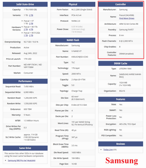

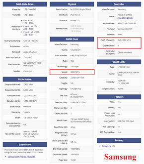

- SSD Samsung 990 Pro 1TB PCIe Gen4 x4 (Read 7450-Write 6900) - Giá 3.150.000

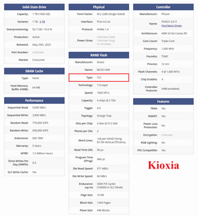

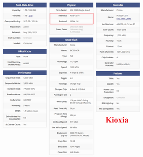

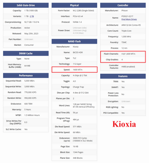

- SSD Kioxia Exceria Plus G3 1TB PCIe Gen4 x4 (Read 5000-Write 3900) - Giá 1.750.000

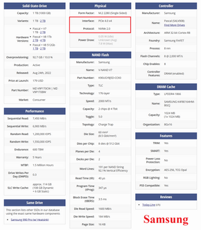

- Samsung có 8 nhân CPU, công nghệ 8nm, 8 nhân này có 8 kênh giao tiếp với NAND tốc độ 2000MT/s. Phần "Chip Enables" chính là số chip NAND mà Controller có thể quản lý trực tiếp, ở hình Samsung ta có mở 8 kênh giao tiếp chip nhớ.

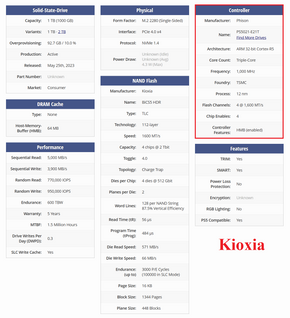

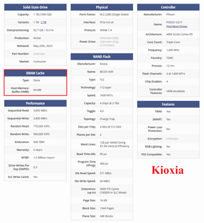

- Kioxia có 3 nhân CPU, công nghệ 12nm, 3 nhân này có 4 kênh giao tiếp với NAND tốc độ 1600MT/s. Phần "Chip Enables" chính là số chip NAND mà Controller có thể quản lý trực tiếp, ở hình Kioxia ta có mở 4 kênh giao tiếp chip nhớ.

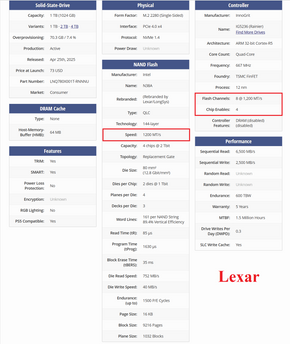

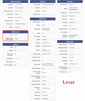

- Lexar có 4 nhân CPU, công nghệ 12nm, 4 nhân này có 8 kênh giao tiếp với NAND tốc độ 1200MT/s. Phần "Chip Enables" chính là số chip NAND mà Controller có thể quản lý trực tiếp, ở hình Lexar ta chỉ có mở 4 kênh giao tiếp chip nhớ, và còn dư 4 kênh

Tốc độ NAND:- Cứ tốc độ kênh Controller là bao nhiêu, thì NAND Flash cũng có tốc độ tương ứng, nhìn vào ảnh ra có NAND Samsung đạt 2000MT/s tương đương 8 kênh NAND của Controller là 8@2000MT/s
- Sau đó là Kioxia NAND đạt 1600MT/s tương đương với 4 kênh NAND của Controller là 4@1600MT/s
- Sau đó là Lexar NAND đạt 1200MT/s tương đương với 8 kênh NAND của Controller là 8@1200MT/s dù chỉ có 4 nhân CPU, vì bản chất gốc nó có tận 8 CPU nhưng tắt mất 4, chắc là dành cho bản 2TB với lượng NAND gấp đôi

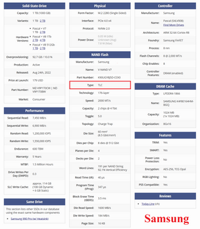

- Samsung và Kioxia đều dùng TLC
- Lexar xài QLC

- Samsung có DRAM LPDDR4-1866 1GB
- Lexar và Kioxia dùng Host Memory Buffer từ hệ thống là 64MB

- Samsung dùng Protocol NVMe 2.0
- Lexar và Kioxia dùng Protocol NVMe 1.4
