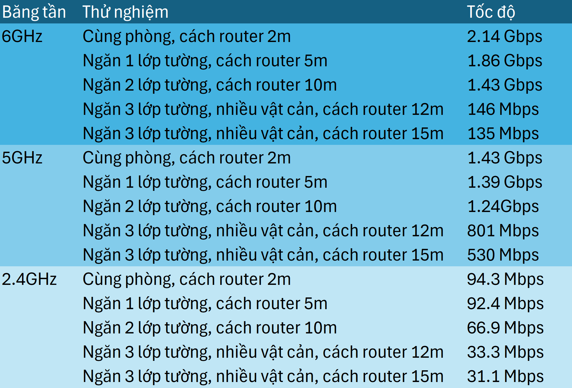

Đây chắc chắn là mối quan tâm của mọi người đối với bất cứ một chiếc router nào và với GT-BE98, đây cũng chính là thế mạnh nhất đối với nó, đặc biệt là tốc độ trên băng tần 6GHz ở cự ly ngắn. Bên dưới là các kết quả thử nghiệm tốc độ mạng không dây giữa router và các client.

Có thể thấy WiFi 7 đã tăng gấp đôi channel bandwidth trên băng tần 6 GHz từ 160 MHz trên WiFi 6E lên 320 MHz. Nhờ vào việc tăng gấp đôi "số làn xe", một lượng dữ liệu lớn rất nhiều đã được truyền đi cùng lúc, giúp thông lượng đạt con số rất cao.

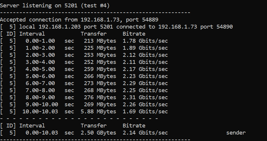

Do đó khi được kết nối với một thiết bị WiFi 7 tương thích trong cùng một phòng ở điều kiện tối ưu, GT-BE98 cho tốc độ không dây tiệm cận với tốc độ của một cổng Ethernet 2.5G, cho phép truyền tải các tệp tin cỡ lớn hoặc streaming nội dung chất lượng cao nhất hiện tại một cách dễ dàng (thực ra tối ưu max của nó là cao hơn cả 2.5G nhiều). Và dĩ nhiên, tốc độ ở băng tần 6GHz giảm mạnh khi ở xa hoặc qua vật cản. Con số này cho thấy rõ bản chất của công nghệ Wifi 7 hay chính xác hơn là truyền thông tin qua sóng tần số cao là sự suy giảm tín hiệu nhanh chóng qua khoảng cách.
Trên băng tần 5GHz, tốc độ hầu như đạt mức trên 1Gbps và đạt đỉnh ở hơn 1.5Gbps. Đồng thời tương quan giữa tốc độ và khoảng cách hay vật cản cũng rất cân bằng. Mình từng dùng một ROG router đời cũ thì tốc độ 5G không ổn định thế này khi xuyên tường hay gặp vật cản, do đó những gì mà BE98 làm được là rất hài lòng. Tốc độ ở cùng phòng không vật cản và ở khoảng cách 10 mét có vật cản vẫn được duy trì ổn định. Thực tế cho thấy băng tần 5GHz trên GT-BE98 hoàn toàn phủ sóng toàn bộ diện tích sàn chung cư khoảng 75 mét vuông của mình, bất kể qua khá nhiều tường và các vật cản. Lẽ dĩ nhiên, tốc độ ở 2.4GHz sẽ không thể nào bằng băng tần 5Ghz.
Ngoài ra, trên BE98 Wifi 7 còn sử dụng công nghệ 4096-QAM (4K-QAM), cho phép nó đóng gói nhiều dữ liệu hơn trên cùng một đơn vị tín hiệu. 4K-QAM sẽ mã hóa 12 bit dữ liệu cho mỗi ký hiệu, cao hơn rất nhiều so với 10 bit của 1024-QAM trên Wifi 6, từ đó tăng tốc độ lên 20% so với công nghệ trước. Tuy nhiên, việc đóng gói dày đặc này đòi hỏi tín hiệu phải cực mạnh và sạch (nghĩa là SNR - tỷ lệ tín hiệu trên nhiễu phải cao) để có thể giải mã chính xác. Điều này lý giải vì sao tốc độ cao nhất sẽ chỉ đạt khi thiết bị client ở gần router và sẽ suy giảm khi ra xa hoặc gặp vật cản.

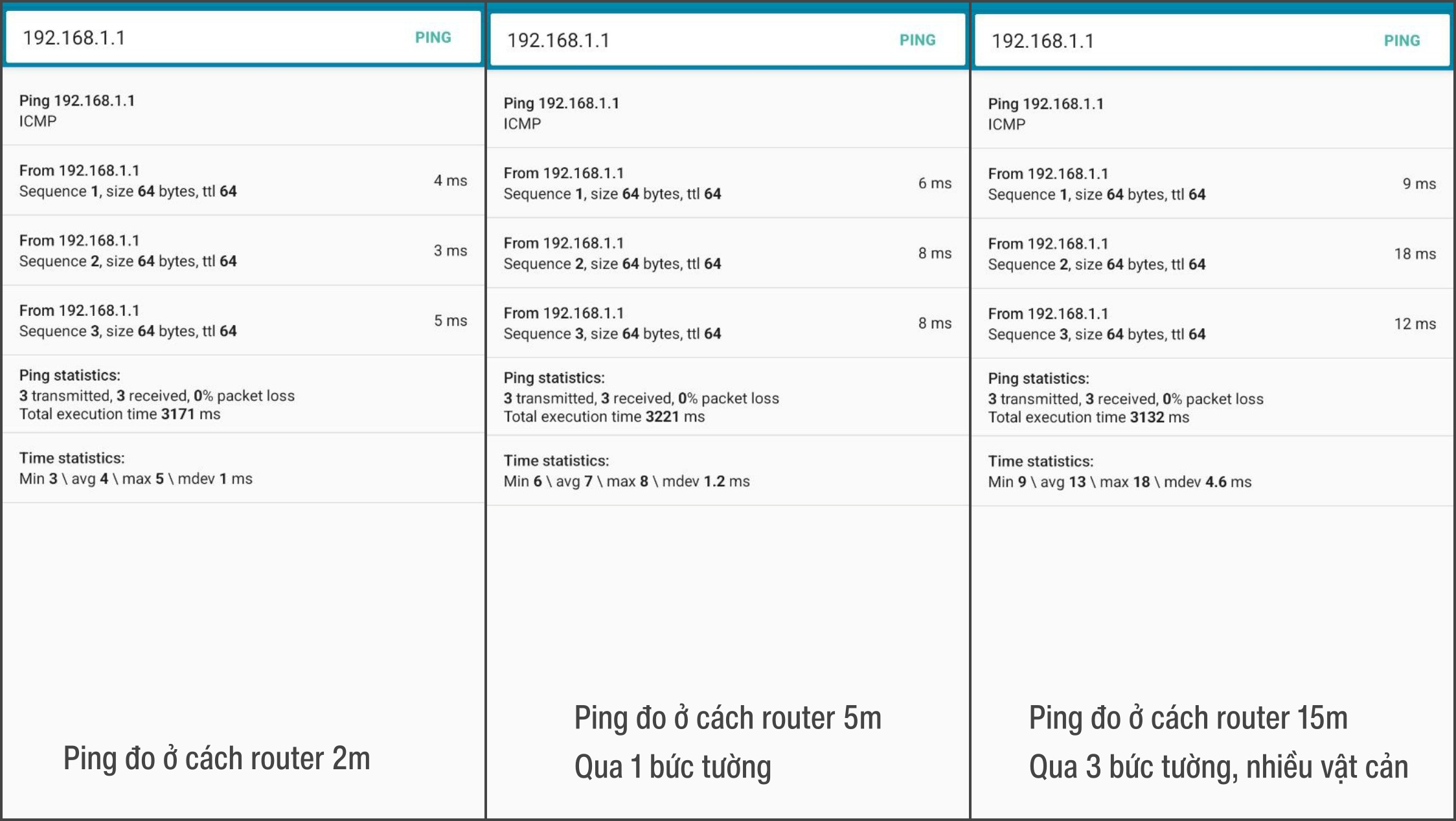

Độ trễ và độ ổn định cho nhu cầu chơi game

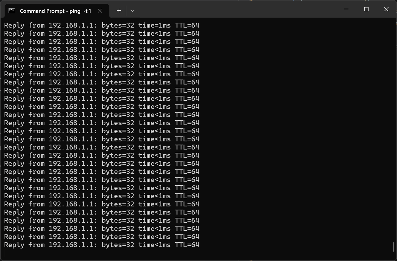

BE98 được sinh ra thuộc dòng ROG của Asus nên nhu cầu chơi game sẽ là một trong những yêu cầu quan trọng mà nó cần phải đáp ứng được. Thậm chí, yếu tố độ trễ thấp và độ ổn định đôi khi còn quan trọng hơn đối với nhu cầu chơi game. Đối với kết nối qua dây LAN, kết quả test cho thấy độ trễ ping qua kết nối dây luôn ở mức cực thấp và luôn ổn định ở mức dưới 4ms, thường là 1-2ms, con số quá lý tưởng cho mọi nhu cầu gaming dù là khắt khe nhất.

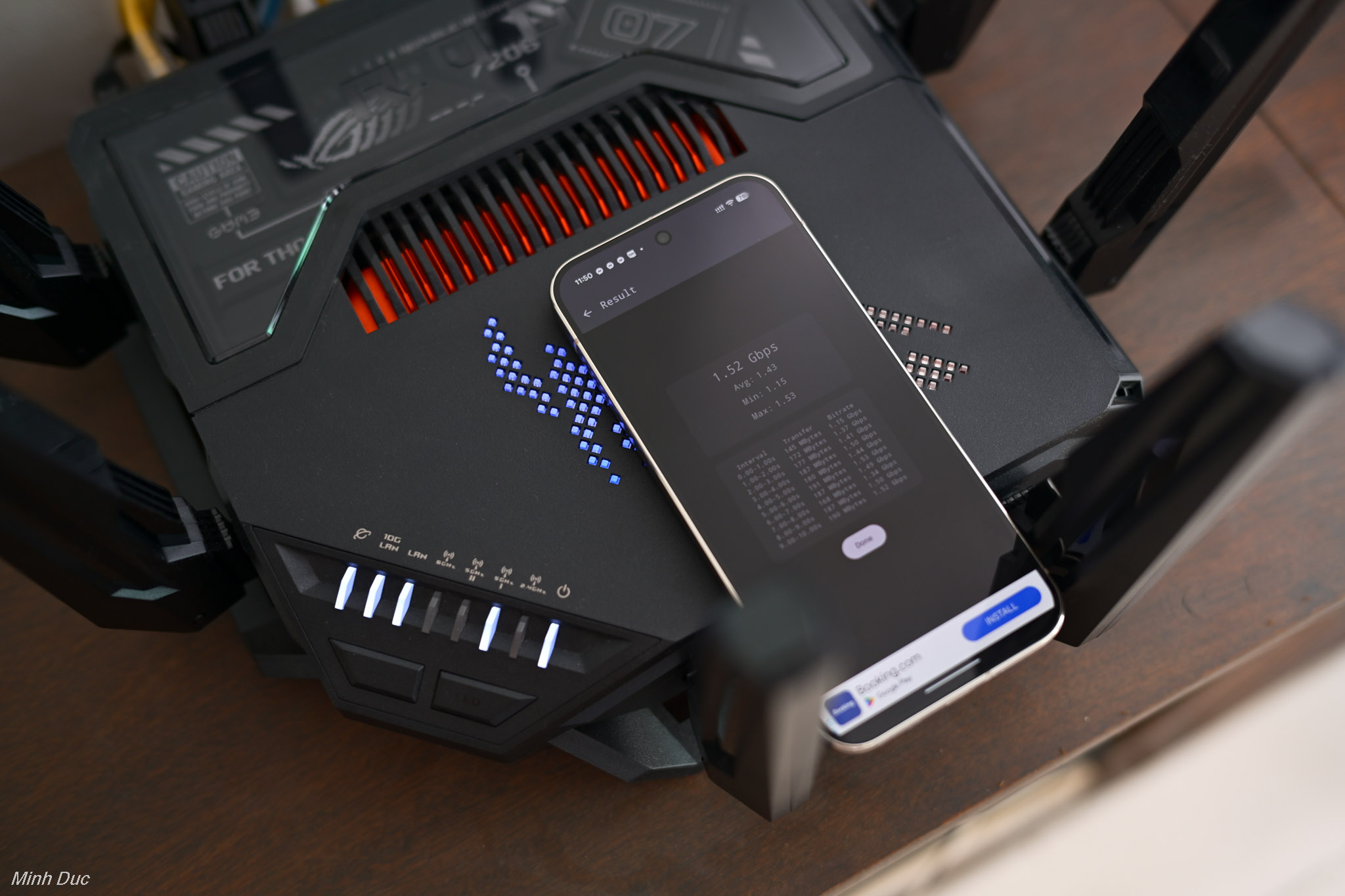

Kết quả ping kết nối từ Google Pixel 9 Pro XL tới BE98 trên băng tần 5Ghz
Đối với kết nối không dây khi tắt MLO, ping thường sẽ ổn định ở mức 7-10ms. Tuy nhiên, khi bật MLO thì mặc dù ping vẫn ở mức ổn định và khá thấp, nhưng đôi khi sẽ bị nhảy lên khoảng 45ms, 65ms trong một vài tình huống, sau đó lại bình thường trở lại. Mình nghĩ đây là vấn đề ở firmware còn quá mới trên chiếc BE98 mình đang test ở đây.
Về lý thuyết thì MLO cho phép một thiết bị kết nối đồng thời trên nhiều băng tần để gộp băng thông, từ đó tăng tốc độ và chuyển đổi liền mạch giữa các lần roaming chọn đường đi có độ trễ thấp nhất, từ đó tăng cường độ ổn định. Nhưng cũng chính vì sự phức tạp trong việc đồng bộ giữa firmware của Router và driver trên thiết bị client chính là nguyên nhân của hiện tượng lag spike này. Vấn đề là phần mềm và có lẽ công ty sẽ sớm phát hành bản cập nhật để hoàn thiện. Dù vậy, con số 10ms vẫn là con số ở mức đảm bảo các tựa game online mà người dùng chơi vẫn sẽ được đáp ứng trọn vẹn trên router này.

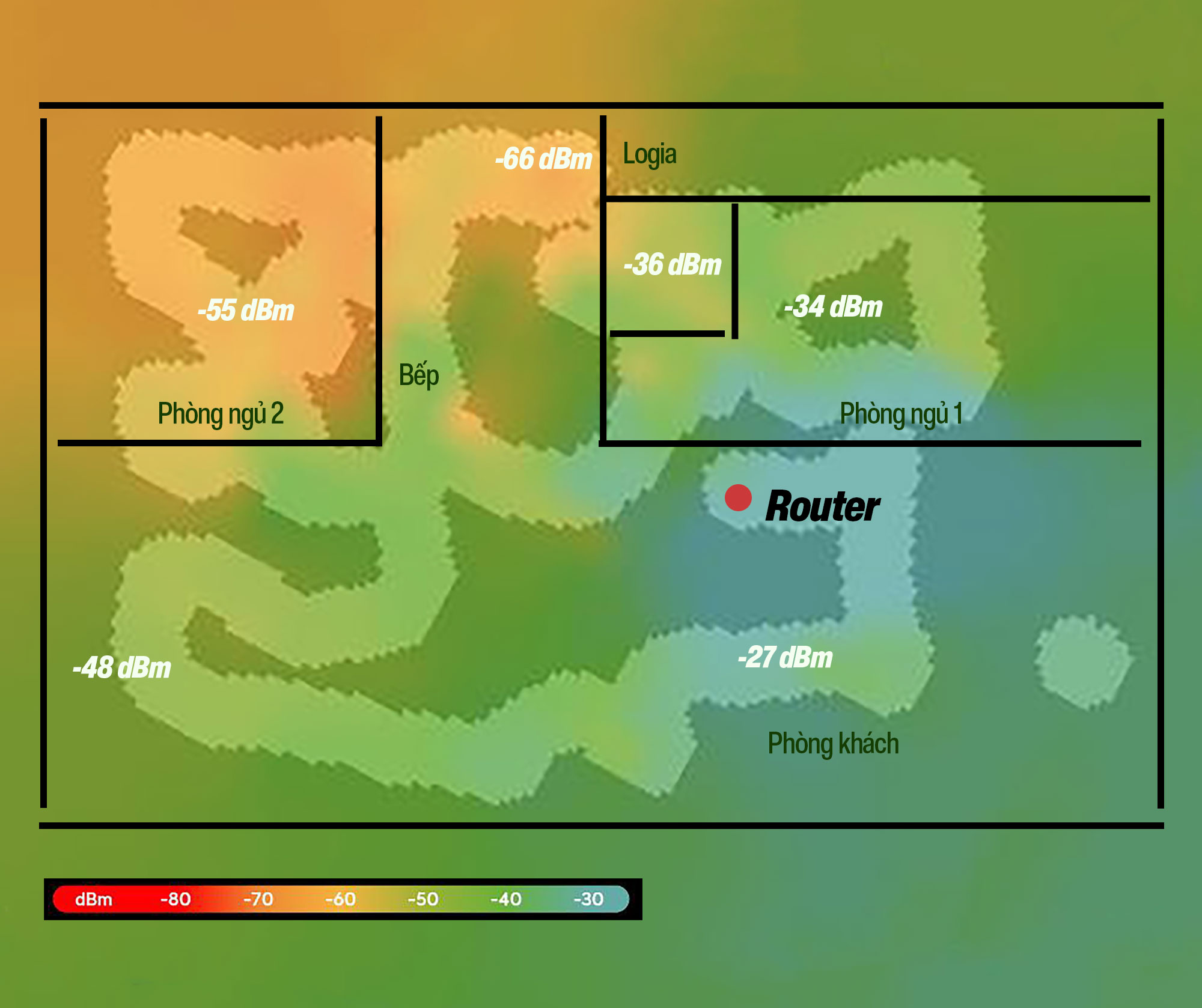

Phạm vi phủ sóng
Mình dùng phần mềm đo và mapping signal để đi một vòng quanh nhà và đo lại phạm vi phủ sóng dưới dạng bản đồ thế này cho mọi người dễ hình dung độ phủ sóng của BE98. Có thể thấy Băng tần 5 GHz đều cho phạm vi phủ sóng tốt, có thể bao phủ toàn bộ diện tích chung cư 75 mét vuông với tín hiệu tương đối mạnh ở hầu hết các khu vực. Đối với băng tần 6GHz, trên lý thuyết tín hiệu sẽ cực kỳ mạnh và dày đặc ở khu vực chung phòng gần router nhưng chắc chắn di chuyển ra xa hoặc qua các bức tường, tín hiệu 6 GHz sẽ nhanh chóng bị suy yếu. Như đã đề cập ở trên, sự suy giảm tín hiệu của băng tần 6GHz là đặc tính vật lý tần số càng cao, khả năng xuyên qua vật cản (như tường) càng kém.
Nhưng mặt khác, Wifi 7 không chỉ cho tốc độ cực cao ở điều kiện thông thoáng mà ngoài ra, nó còn có một công nghệ đáng chú ý là Automated Frequency Coordination (AFC), cho phép router kiểm tra trong data base để xem liệu có các dịch vụ quan trọng như vệ tinh, viễn thông nào đó đang hoạt động trên các kênh 6 GHz cụ thể tại vị trí đang đặt nó hay không. Nếu không có, hệ thống sẽ cấp phép cho router sử dụng các kênh đó với mức công suất phát cao hơn, từ đó tăng đáng kể phạm vi phủ sóng của băng tần 6 GHz. Tất nhiên, điều này còn phụ thuộc vào vị trí địa lý của người dùng để OC tối đa khả năng của công nghệ wifi tiên tiến này.

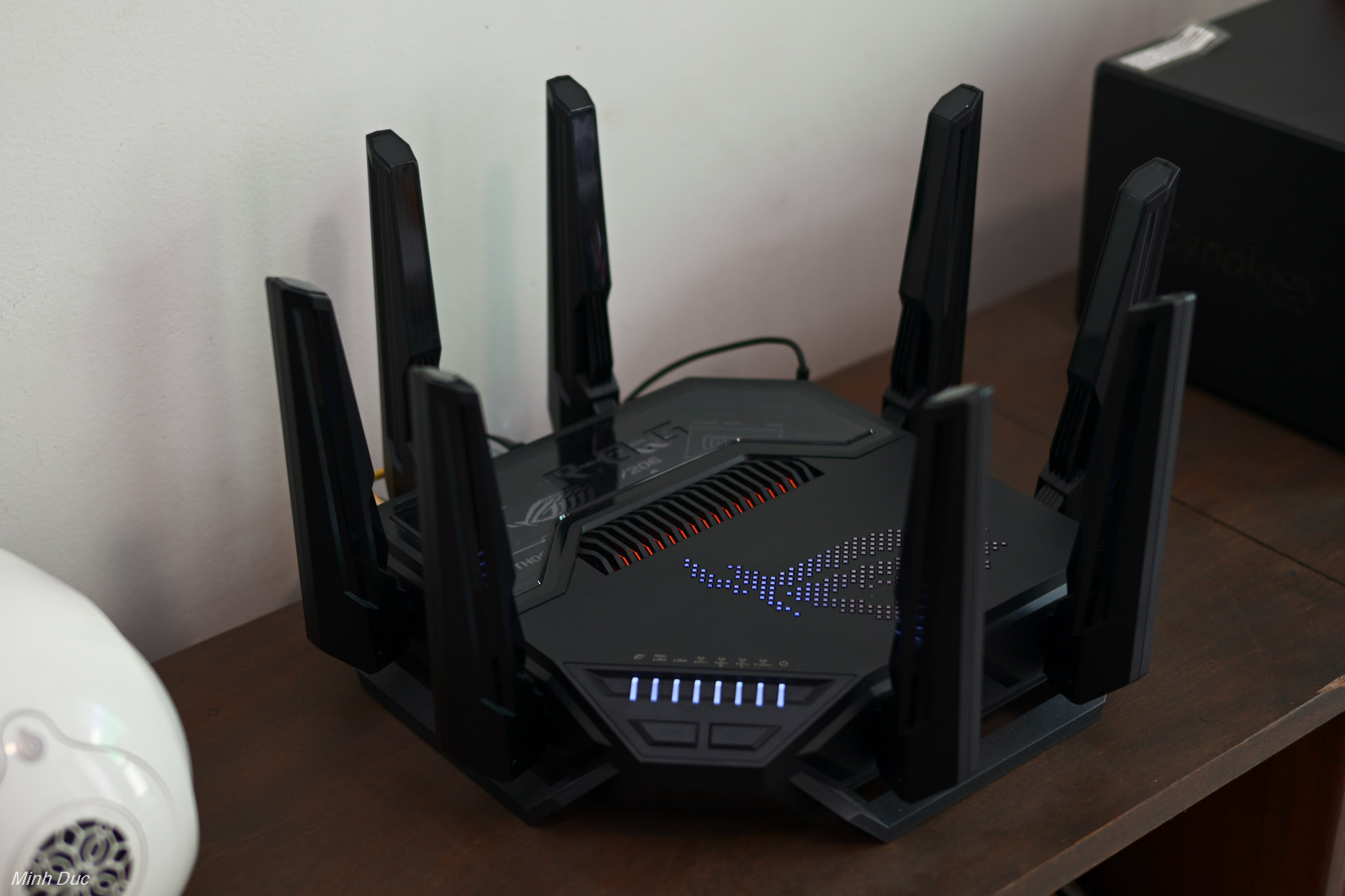

Kích thước rất lớn và ngầu
Những ngày mình đặt GT-BE98 trong phòng khách, ai vào cũng ngay lập tức chú ý vì độ ngầu của nó. Asus đã nhiều năm theo đuổi dòng router với thiết kế "con cua" hầm hố này. Trên phiên bản này, không chỉ một nửa phần thân được làm dạng trong suốt để nhìn thấu vào bên trong, đèn RGB ngầu hơn mà ngoài ra, các ăng ten cũng được làm to hơn, cứng cáp và cố định rất chắc chắn vào phần thân.

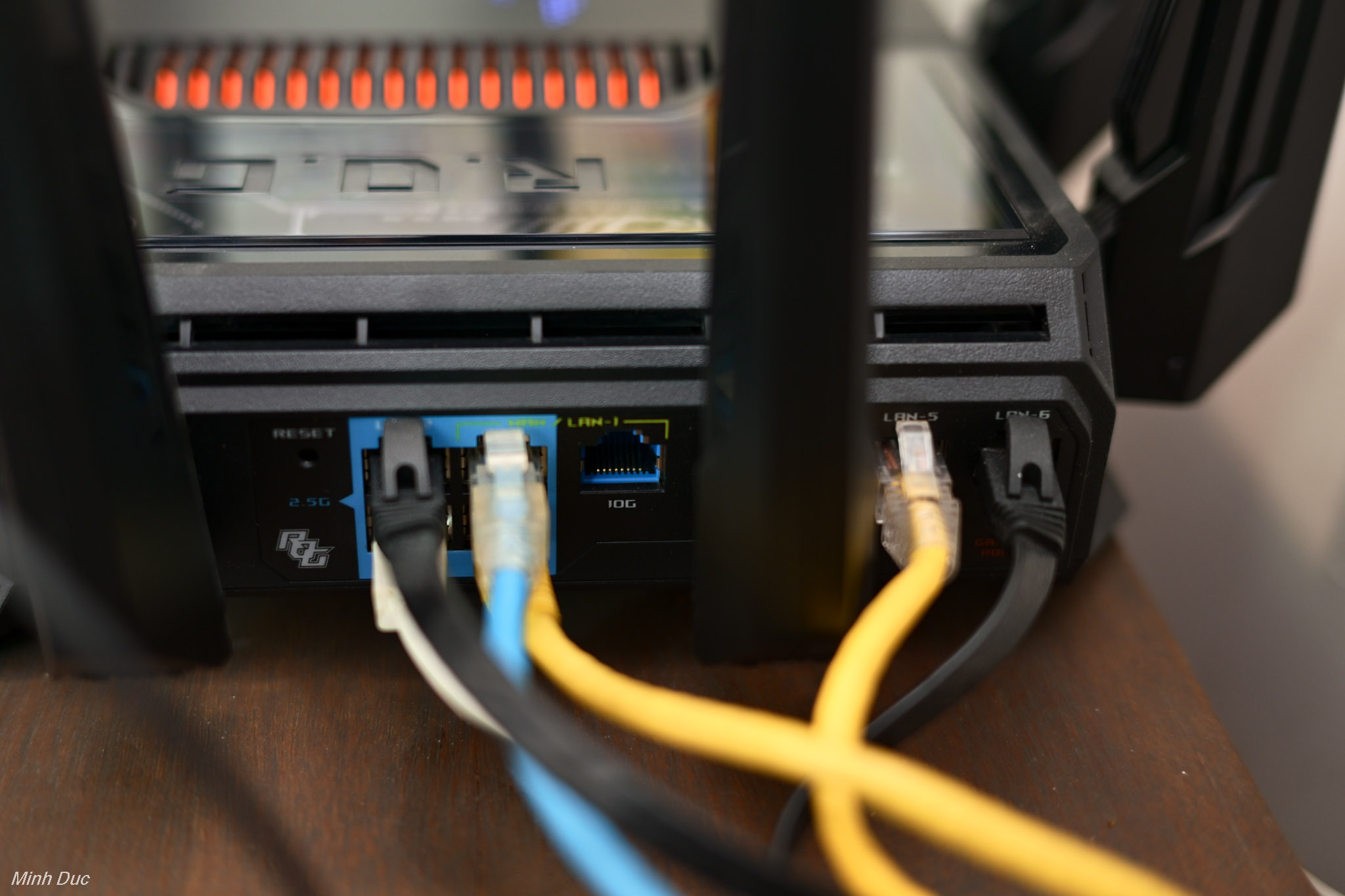

Về cổng kết nối, GT-BE98 gần như là con router có các cổng kết nối toàn diện nhất với hai cổng 10G và bốn cổng 2.5G, hoàn toàn sẵn sàng đáp ứng các gói cước internet multi gigabit trong tương lai lẫn nhu cầu kết nối NAS tốc độ cao hoặc máy trạm ở nội bộ. Một trong các cổng 10G còn có thể được cấu hình làm cổng chuyên gaming, ưu tiên tuyệt đối lưu lượng cho chiếc máy mà người dùng chuyên chơi game.

@tranviettung Ổng test trong mạng nội bộ mà, cái ảnh đầu là iperf3 :v.
