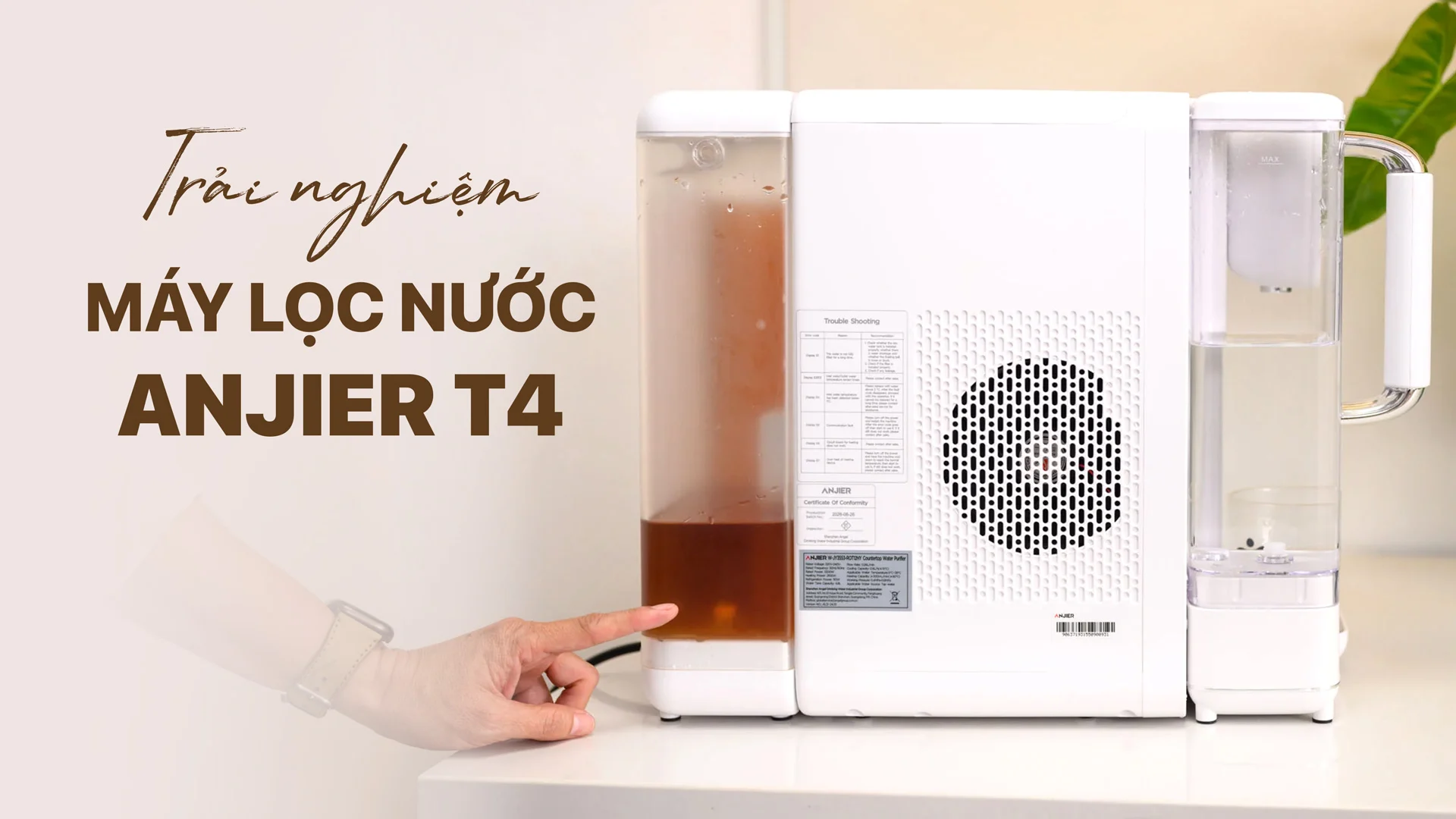

Tinh tế nằm ở hẻm 351 đường Lê Văn Sỹ, ngay sát bờ kênh Nhiêu Lộc, nên mỗi lần có chiếc máy lọc nước nào về văn phòng là mình lại có hứng lấy nước kênh lên thử nghiệm xem hiệu quả thực tế tới đâu.
Chiếc máy lọc nước để bàn ANJIER T4 này là một thương hiệu tương đối mới mẻ với mình. Máy có thiết kế dạng khối hộp chia module nhìn khá hiện đại, có màn hình cảm ứng phía trên và điểm đặc biệt là hoàn toàn không cần đấu nối dây nhợ cấp xả phức tạp.
Để xem khả năng xử lý của hai lõi lọc bên trong mạnh đến đâu, mình quyết định thử thách chiếc máy này bằng những nguồn nước khó nhằn nhất, từ nước kênh đục ngầu, cà phê cold brew đậm đặc cho tới cả nước siro ngọt lịm.
Múc thử nước kênh Nhiêu Lộc và pha cà phê cold brew để thử thách màng lọc
Khởi đầu bài thử nghiệm, mình xách ca ra bờ kênh Nhiêu Lộc múc một ca nước đầy bùn cặn và có màu vàng đục đổ thẳng vào bình cấp nước phía sau máy. Khi cắm điện, hệ thống bơm bên trong tự động hút nước đẩy qua hai lõi lọc rồi đưa nước sạch sang bình trong suốt ở phía trước. Quá trình này diễn ra êm ái, cặn bẩn lắng lại rõ rệt ở bình nguồn và phần nước chảy sang bình chứa phía trước nhìn bằng mắt thường đã thấy trong veo.
Sau màn dạo đầu nhẹ nhàng đó, mình đổ bỏ phần nước kênh đi và chuyển sang một bài test khác. Mình lấy nước máy thông thường pha chung với một bình cà phê cold brew đậm đặc để tạo thành một ca nước có màu cánh gián sẫm. Lúc này dung dịch chứa rất nhiều hạt mịn hòa tan từ bột cà phê, mình dùng bút đo chỉ số tổng chất rắn hòa tan TDS thì thấy con số vọt lên mức khoảng 300 ppm.
Toàn bộ lượng nước cà phê này được đổ vào bình chứa phía sau và máy bắt đầu chu trình lọc. Kết quả làm mình rất bất ngờ khi nước sau khi chảy qua hệ thống lọc sang bình phía trước đã mất sạch màu nâu cánh gián và trở nên trong suốt như nước khoáng đóng chai.
Màn hình cảm ứng của máy báo chỉ số TDS đầu ra là 28 ppm, còn chiếc bút đo độc lập của mình cắm vào thì ghi nhận mức khoảng 47 đến 48 ppm. Mức chênh lệch này là bình thường do vị trí đặt cảm biến, nhưng việc kéo chỉ số từ 300 ppm xuống dưới 50 ppm là một con số rất ấn tượng. Uống thử trực tiếp ngụm nước vừa lọc xong, mình hoàn toàn không cảm nhận được bất kỳ mùi vị cà phê nào còn sót lại.

Bên trong ANJIER T4 được trang bị hai lõi lọc chính gồm lõi PAC và màng lọc thẩm thấu ngược ROC. Nước từ bình nguồn sẽ đi qua các cấp lọc để giữ lại tạp chất thô, cặn bẩn, kim loại nặng, vi khuẩn và các chất hòa tan độc hại.
Cơ chế lọc ROC ở đây không lọc hết toàn bộ lượng nước một lần mà chỉ chắt lọc phần nước tinh khiết nhất đưa sang bình phía trước, phần nước còn lại sẽ chạy tuần hoàn quanh màng để rửa trôi cặn bẩn rồi xả ngược về bình chứa phía sau. Do đó sau một thời gian lọc, lượng nước thừa ở bình sau sẽ cô đặc cặn bẩn nhiều hơn, anh em chỉ việc nhấc bình đổ phần nước thải này đi rồi châm nước mới vào là xong.
Hai lõi lọc nằm ngay hộc giữa thân máy, khi cần thay thế anh em chỉ việc xoay nhẹ một góc là rút được lõi ra ngoài, thao tác tự làm tại nhà trong vài chục giây mà không cần gọi thợ kỹ thuật.
Thiết kế dạng module độc lập của máy là điểm mình cực kỳ ưng ý. Máy không cần bất kỳ đường ống cấp nước hay ống xả cố định nào, hoàn toàn cắm điện là dùng. Bình nước nguồn phía sau và bình nước tinh khiết phía trước đều có quai xách rất tiện.
