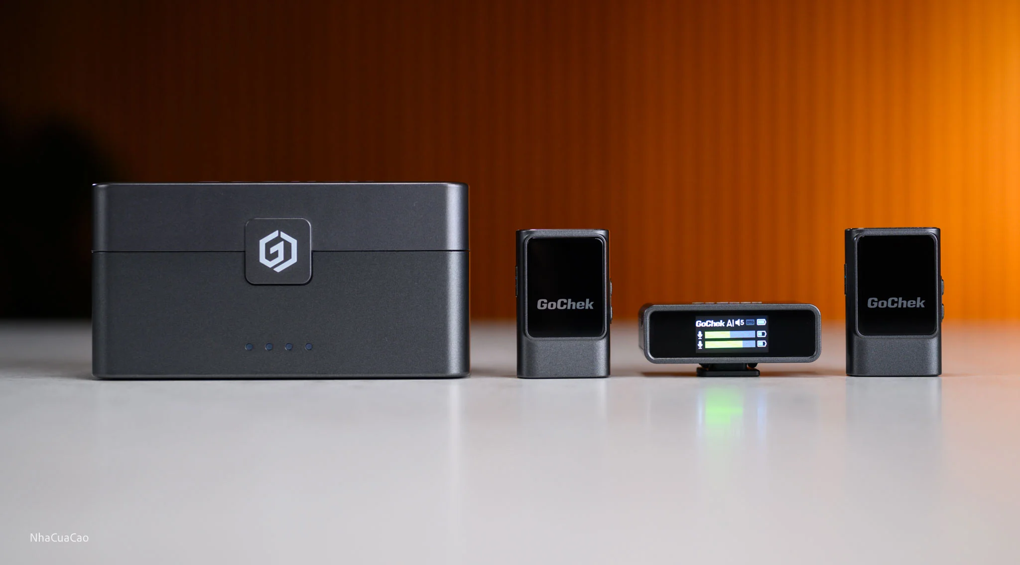

GoChek Ultra S25 Pro là một chiếc microphone không dây dạng hộp sạc, có 2 TX và 1RX cho phép ghi cùng lúc 2 người nói. Trong hộp sạc sẽ có đi kèm adapter USB-C, Lightning và dây 3.5 để sử dụng toàn dải thiết bị, từ điện thoại, Pocket, Actioncam, camera 360… cho đến máy ảnh.
GoChek Ultra S25 Pro được trang bị các công nghệ phục vụ cho việc ghi âm, chống ồn như:
  • Clear Voice AI - công nghệ phục vụ cho tính năng lọc ồn realtime với AI, cho phép lọc các tiếng ồn lớn, thất thường.
  • Smart CSC - công nghệ lọc ồn cho chế độ lọc ồn tự động, loại bỏ các tiếng ồn nền, rè nhiễu điện với độ ồn khoảng 30dB.
  • Intelligent Gain Balance (IGB) - công nghệ giúp mic cân chỉnh volume, sao cho phù hợp với môi trường và giọng nói, tránh việc bị quá nhỏ hoặc quá lớn thì bị cháy file.
  • Khả năng truyền xa 350m, có vật cả nhẹ thì tầm 10-20m.
  • Truyền file âm thanh không dây bit depth 24bit.
Việc truyền file âm thanh không dây có bit depth 24bit theo mình ở thời điểm hiện tại là khá bình thường, và nhiều mic thông dụng trên thị trường hiện tại đang sử dụng rồi. Nhưng với mic hộp sạc 2TX 1RX ở phân khúc trên dưới 3 triệu thì cái này khá ok, nhiều mic khác anh em không để ý chỉ truyền 16bit mà thôi.

TX có cổng 3.5mm để gắn mic cài áo - thứ mà các nhà sản xuất dần bỏ đi để mic nhỏ hơn, nhưng anh em cần âm thanh hay thì vẫn sẽ cần…
GoChek Ultra S25 Pro sẽ bao gồm các phụ kiện như trên ảnh, đáng chú ý nhất là 3 khả năng kết nối với adapter USB-C, Lightning và dây 3.5mm (TRS-TRS).
Đó là lợi thế khá lớn của kiểu mic hộp sạc, nó đầy đủ các chuẩn kết nối, ít phải nghĩ ngợi nhiều việc nâng cấp, hiện đang dùng điện thoại, sau này nâng cấp lên máy quay cũng không phải lo đổi mic.
Trên RX thì cũng vẫn còn cổng monitor, anh em kỹ tính về âm thanh thì luôn cần cái này, luôn phải check xem có bị nhiễu không, có tiếng ồn bất chợt không, check luôn nội dung audio… Kèm theo đó RX cũng có màn hình hiển thị thông tin rõ ràng đề người quay theo dõi, thông tin audio level, chế độ ghi âm, mic status,…
