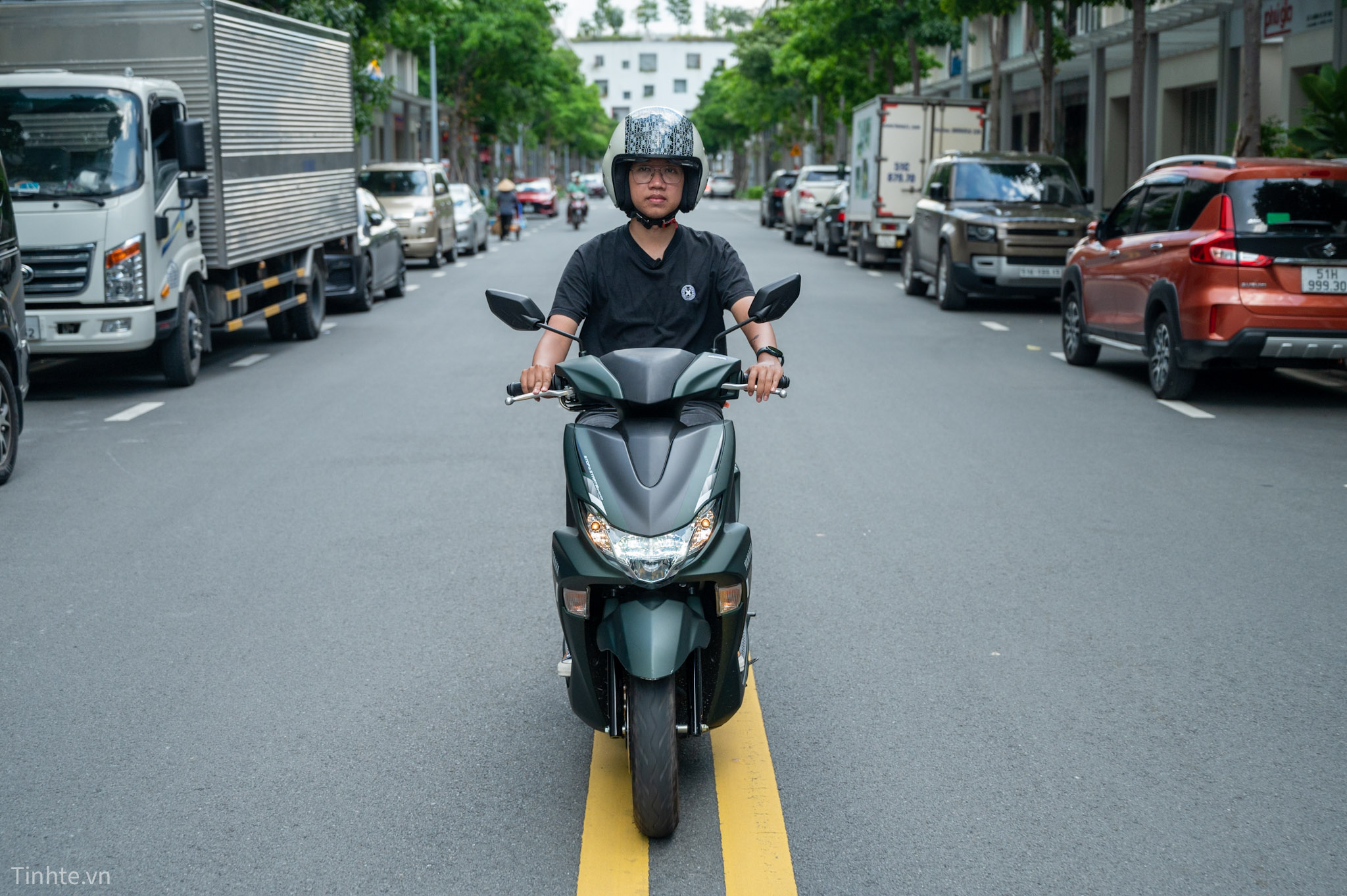

Thiết kế và độ hoàn thiện
Yamaha FreeGo là 1 chiếc xe có thiết kế hài hoà, nó không quá nổi bật và với kiểu thiết kế trung tính thế này, xe sẽ phù hợp với nhiều đối tượng người dùng, không chỉ nam giới mà cả những bạn nữ cá tính.
Kiểu dáng nhỏ gọn và khối lượng ướt 102 kg, chiều cao yên xe 780 mm phù hợp với thể trang trung bình của người Việt Nam nên việc ngồi lên xe để điều khiển, dắt xe hay luồn lạch trong các con ngõ hẹp cũng dễ dàng, đơn giản hơn.
So với phiên bản trước, FreeGo 2022 nhận được những thay đổi ở phần tem dán, giúp nó trở nên đơn giản, có điểm nhấn. Xe vẫn nổi bật với các chi tiết dập nổi trên thân xe, tạo cảm giác thể thao. Độ hoàn thiện cũng là một trong những điểm mà mình đánh giá cao đối với FreeGo 2022.
Mặc dù là một chiếc xe ga phổ thông với dàn áo được làm bằng nhựa, tương tự như bao chiếc xe tay ga khác trong tầm giá, thế nhưng các chi tiết của xe được hoàn thiện khá tốt, không tạo cảm giác ọp ẹp. Các khu vực tiếp cận nhiều trong quá trình sử dụng xe như những nút bấm, nắp bình xăng,…đều có cơ cấu chắc chắn và không hề cho cảm giác bị rơ hay không ăn khớp như 1 số dòng xe khác.
