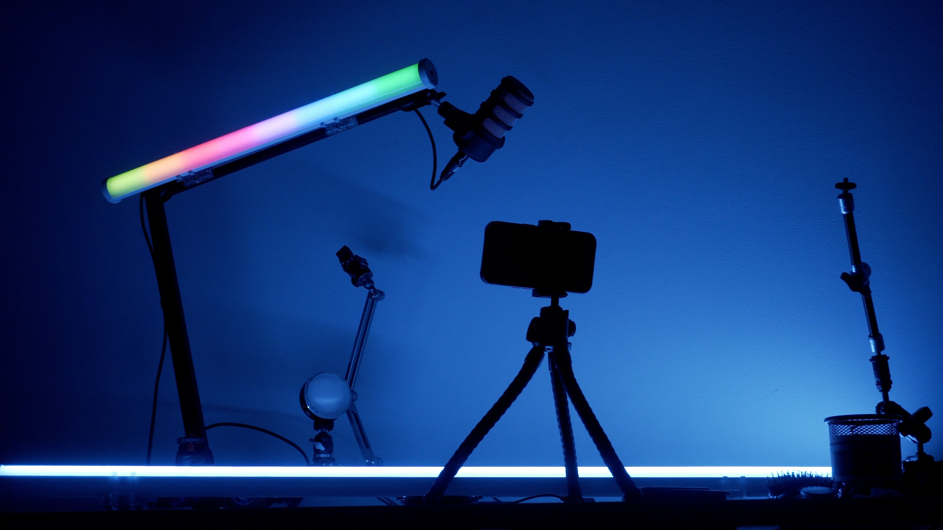

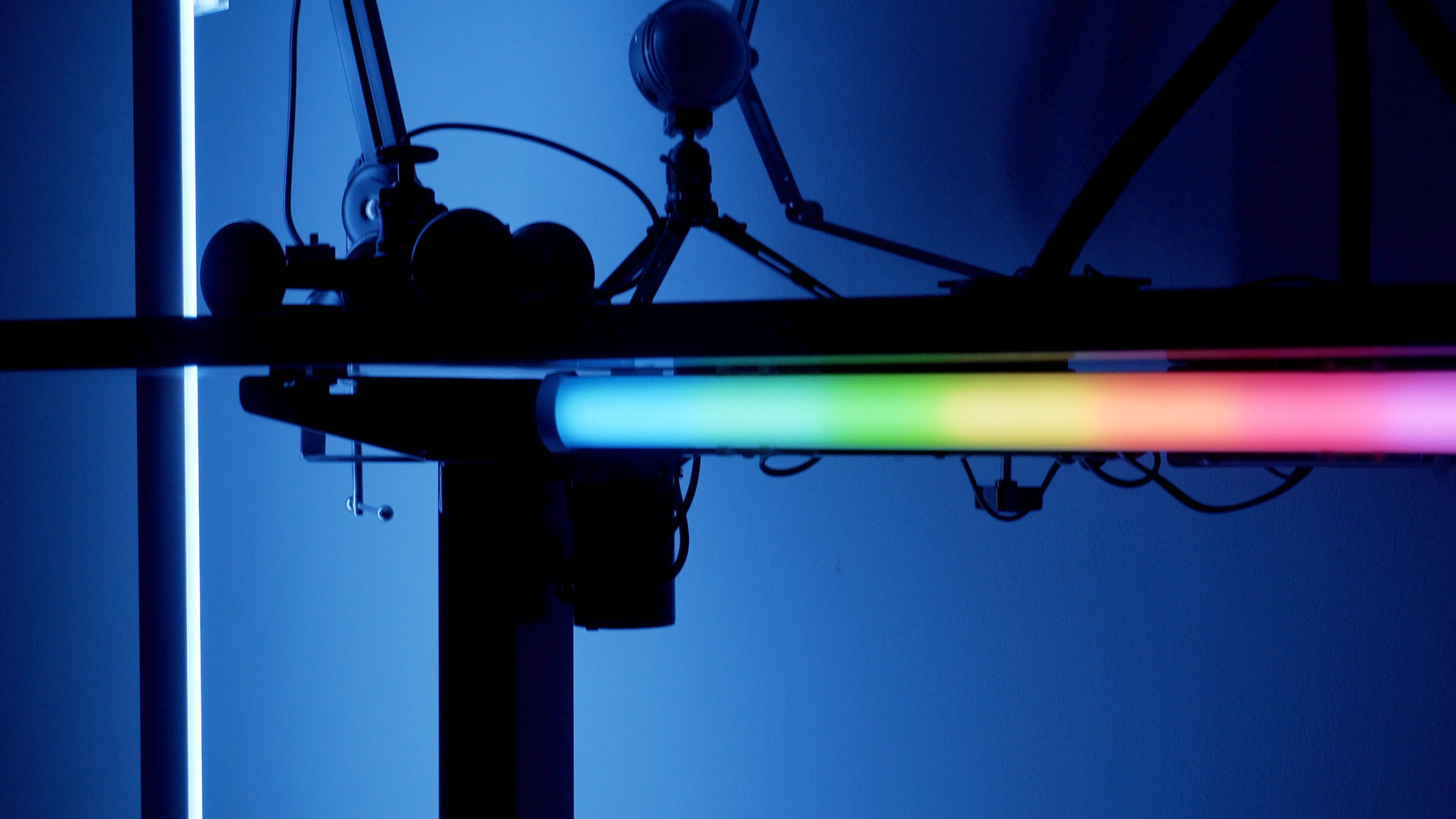

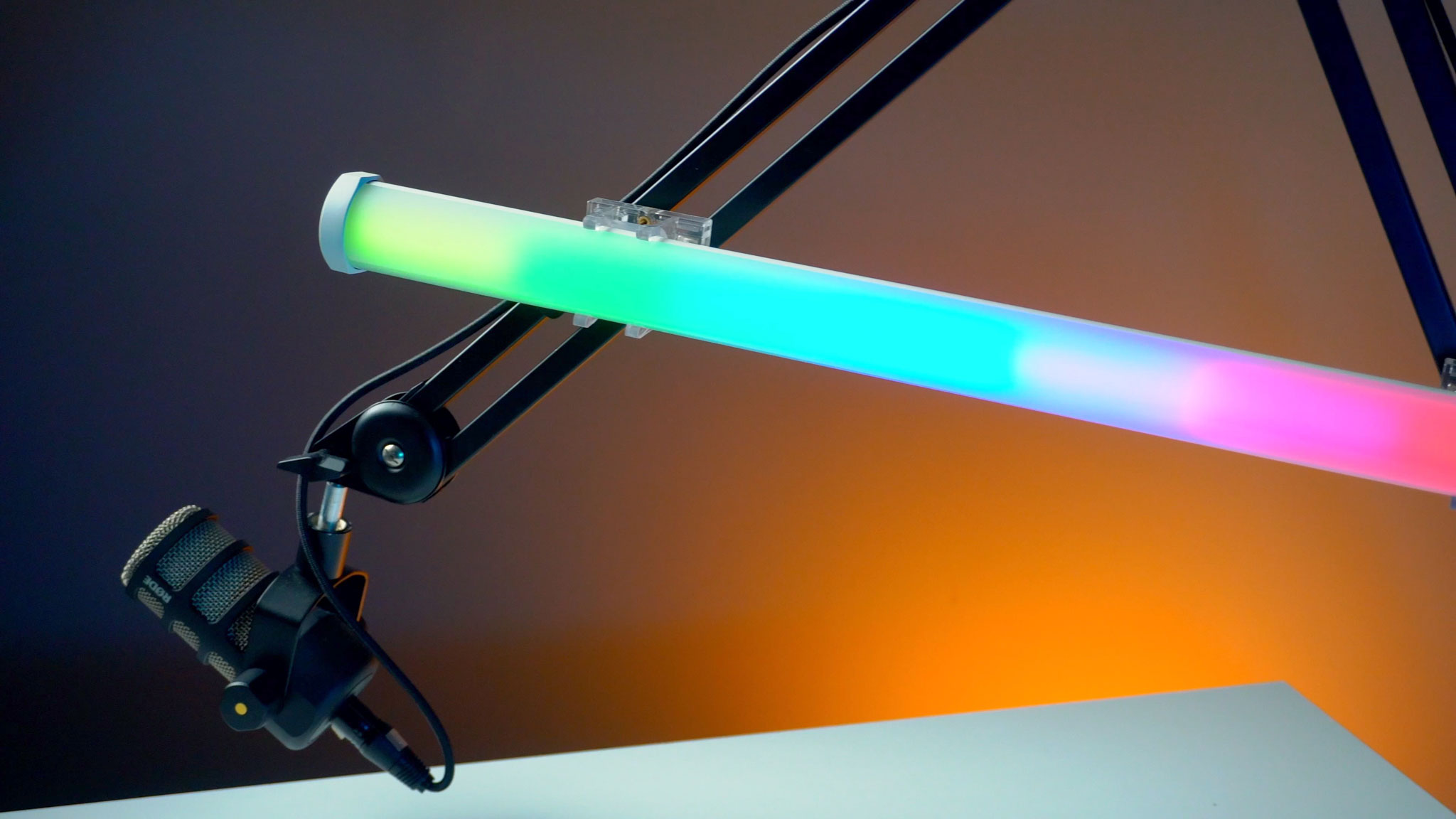

PT4c và PT2c đặc biệt hơn ở chỗ là nó chia đèn ra làm nhiều điểm sáng riêng biệt, mỗi điểm sáng amaran gọi là một pixel. PT4c có 16 pixels, PT2c có 8 pixels, mỗi pixels có khả năng bật tắt độc lập, từ đó tạo ra nhiều hiệu ứng mới, hoặc là cải thiện chất lượng của các hiệu ứng ta tường thấy.

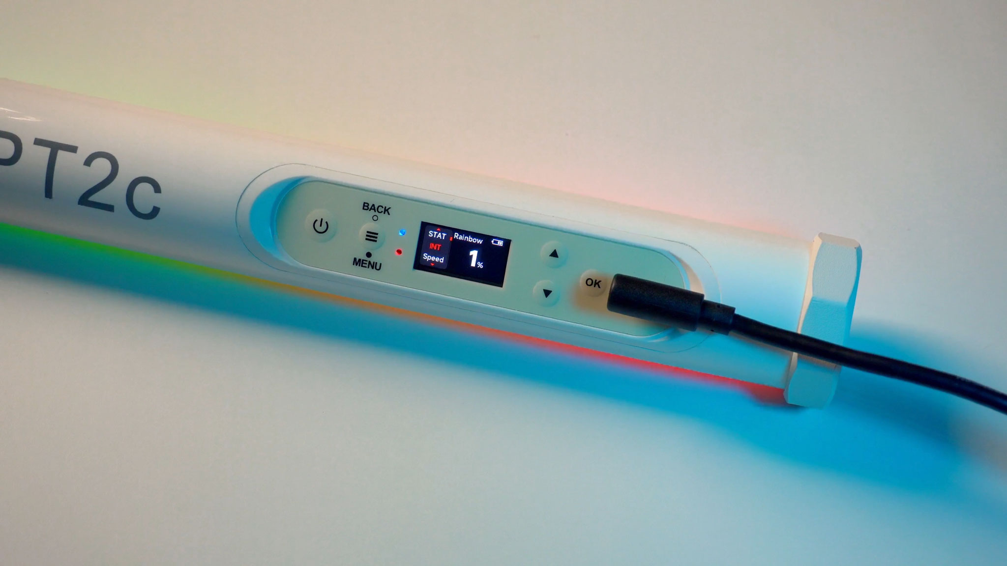

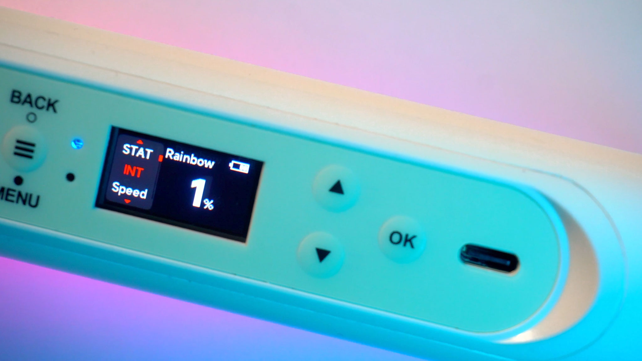

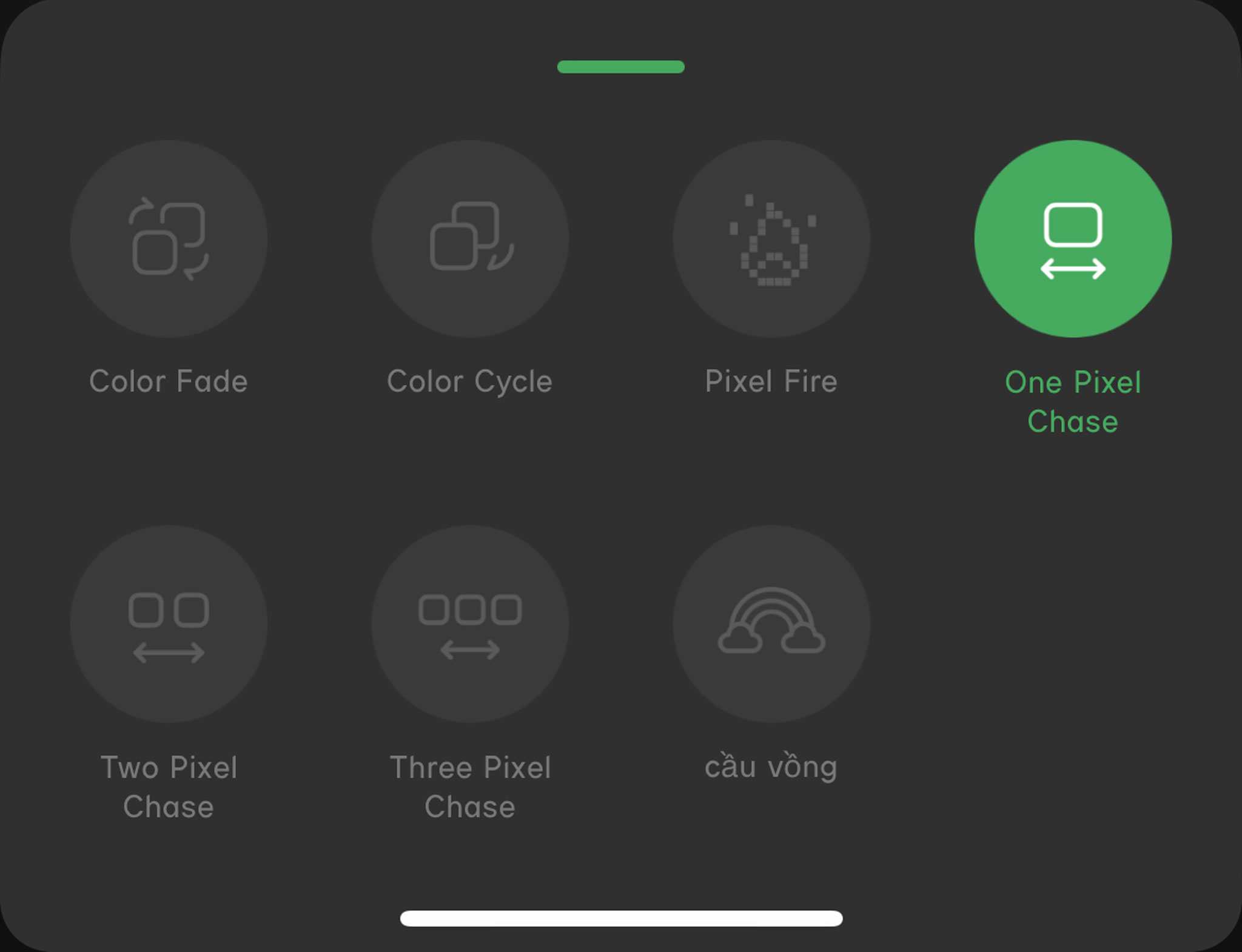

Từ đây các tính năng điều khiển mới cũng được thêm vào bộ đôi này, điển hình là Rainbow (cầu vòng, chuyển màu) - cái hiệu ứng mà mình nghĩ nhiều anh em sẽ thử ngay khi cầm đèn lên, One-Two-Three Pixel Chase - điều khiển 1-2-3 Pixel di chuyển, hiệu ứng đám lửa thật hơn,…
Hai pixel màu xanh đang chạy trên nền đèn màu đỏ.
Pixel Chase cho phép mình điều khiển một pixel bật, tắt, di chuyển độc lập, ví dụ quay sản phẩm, chỉ cần đặt đèn một chỗ và cho đốm ánh sáng (pixel) di chuyển, tạo hiệu ứng ánh sáng di chuyển, không cần phải cầm đèn quơ qua lại nữa rồi.

Hiệu ứng đốm lửa thật hơn, do PT4c và PT2c có khả năng bật hoặc tắt theo từng vùng nhỏ, kết hợp với khả năng tăng giảm độ sáng, làm hiệu ứng đốm lửa thật hơn rất nhiều so với đèn chỉ dơn giản là tăng giảm độ sáng mà thôi.

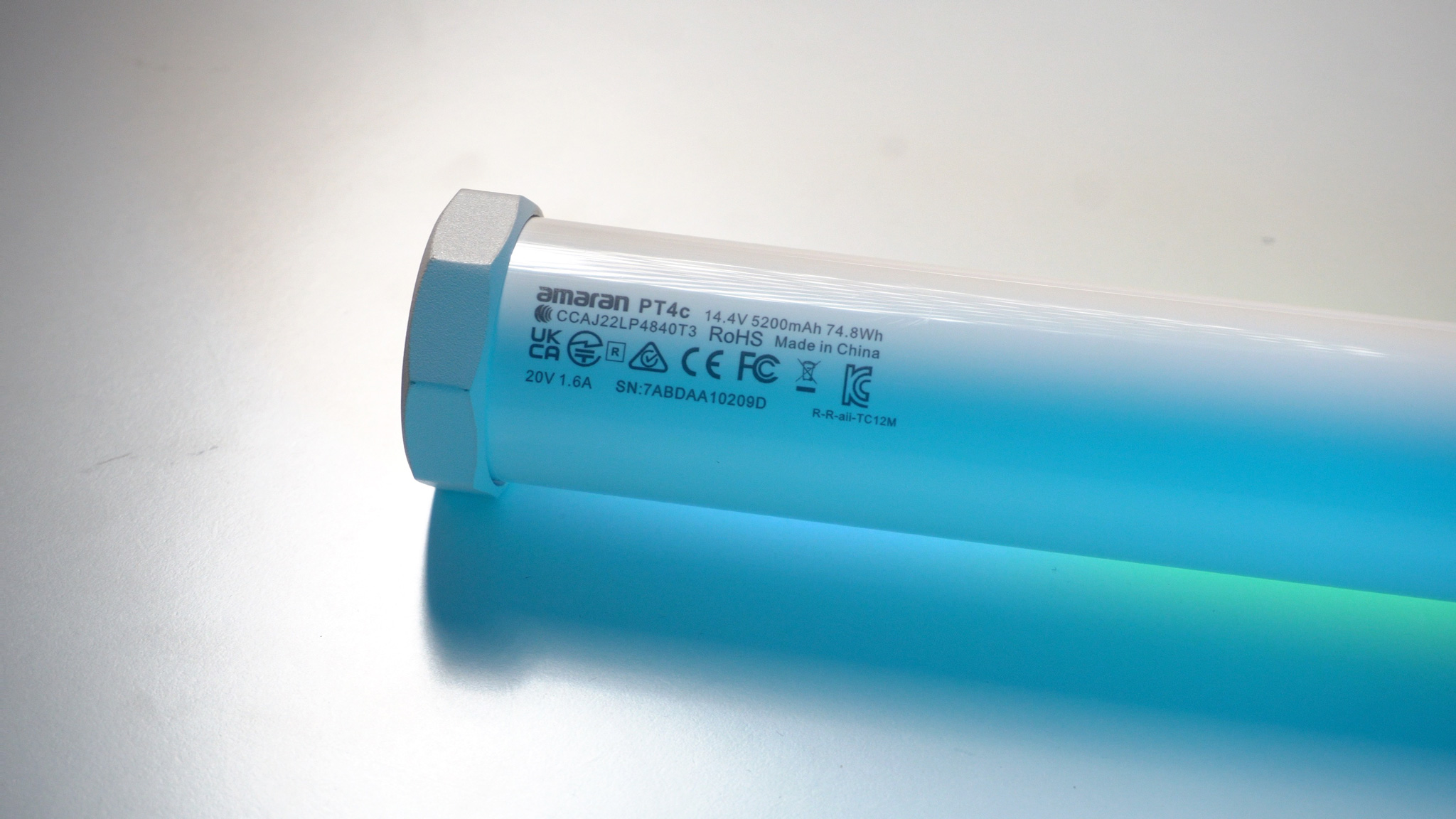

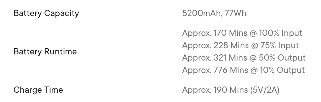

PT4c và PT2c có khả năng sáng 170 phút ở tối đa công suất, thời lượng pin đã được tuỳ chỉnh cho bộ đôi này đồng bộ với nhau. 170 phút tính ra là ~3 tiếng, thời lượng khá dư dả cho việc làm nội dung, làm video, quay video sản phẩm, chân dung với bộ đôi này.

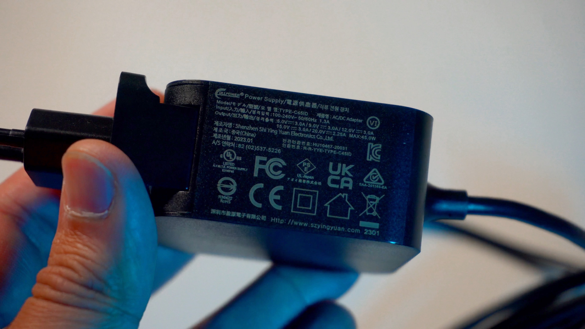

Pin lâu còn được hỗ trợ bởi sạc nhanh PD 32W, đi kèm trong hộp là bộ sạc USB-C công suất 45W, sạc 190 phút đầy pin.
Đèn sử dụng cổng sạc và truyền dữ liệu USB-C, loại bỏ cổng DC như trên đời 1, cho nên bạn có thể dùng bất cứ cục sạc nào có PD cao hơn 45W để sạc cho nó, cũng có thể vừa cắm điện vừa dùng luôn.
Chưa kể đâu phải lúc nào cũng cần full công suất, nếu bạn sử dụng 50% thì dùng được tới 321 phút - hơn 5 tiếng, mình quay nội dung Youtube chắc phải mất cả ngày mới dùng hết pin hai cái đèn này.

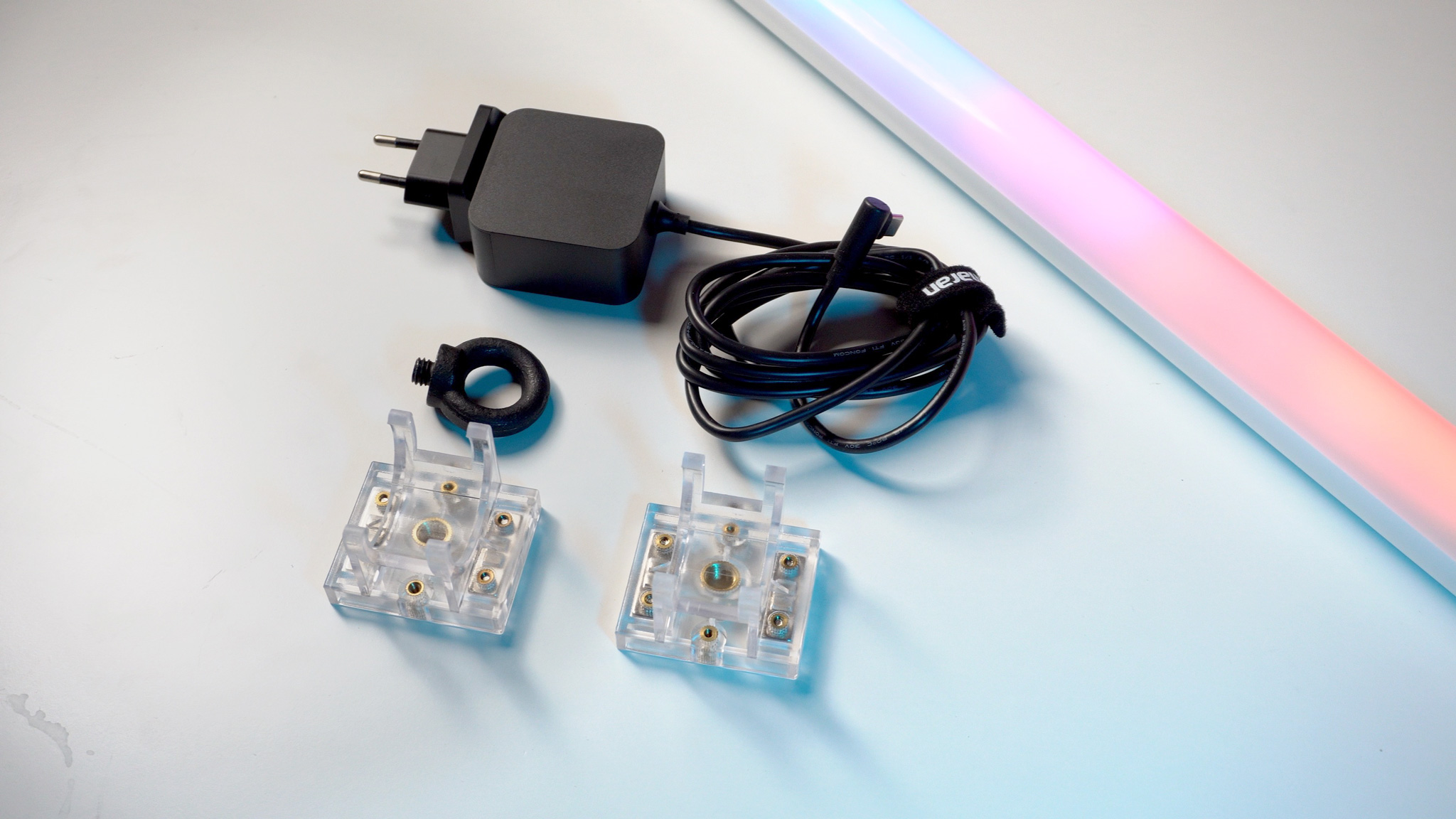

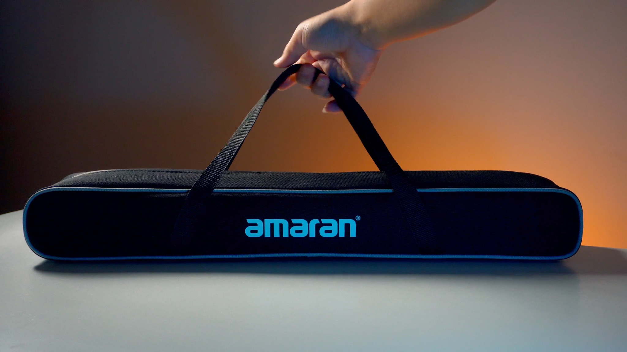

Bộ 3 PT4c, PT2c và PT1c có một túi chống sốc, khi mua, không gian rộng, ngoài phụ kiện đi kèm của đèn, mình còn có thể nhét thêm các phụ kiện khác nữa.
Khi mua đèn sẽ có một bộ sạc USB-C công suất 45W, một mốc treo chân ốc 3/8", hai ngàm nam châm cũng chân ốc 3/8".

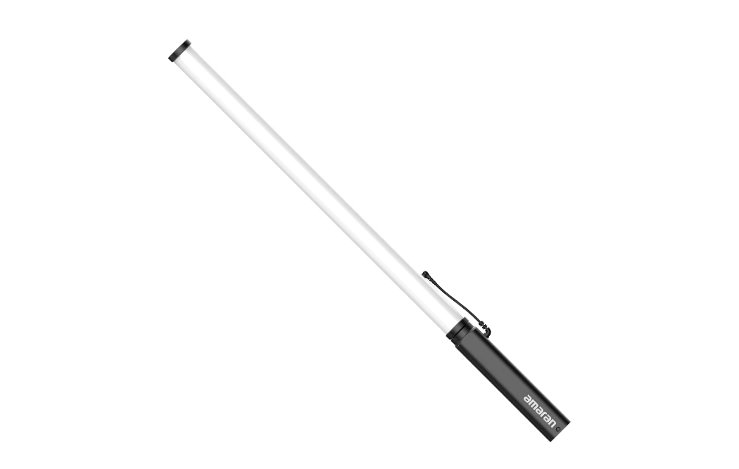

Hình trên là đời đầu tiên - amaran T2c.
PT4c và PT2c đã đưa pin vào bên trong đèn, chứ không dùng pin rời như đời 1 (T4c và T2c), cho nên ngoại hình đẹp hơn, đơn giản, đối xứng hai đầu, cân đối hơn khi đặt nằm ngang.
Ngoại hình mới cũng giúp PT4c và PT2c có trọng lượng phân bổ đều trên toàn bộ đèn, không bị dồn về phía viên pin như đời 1, setup và các nơi khuất, treo lên cũng dễ hơn, an toàn hơn.

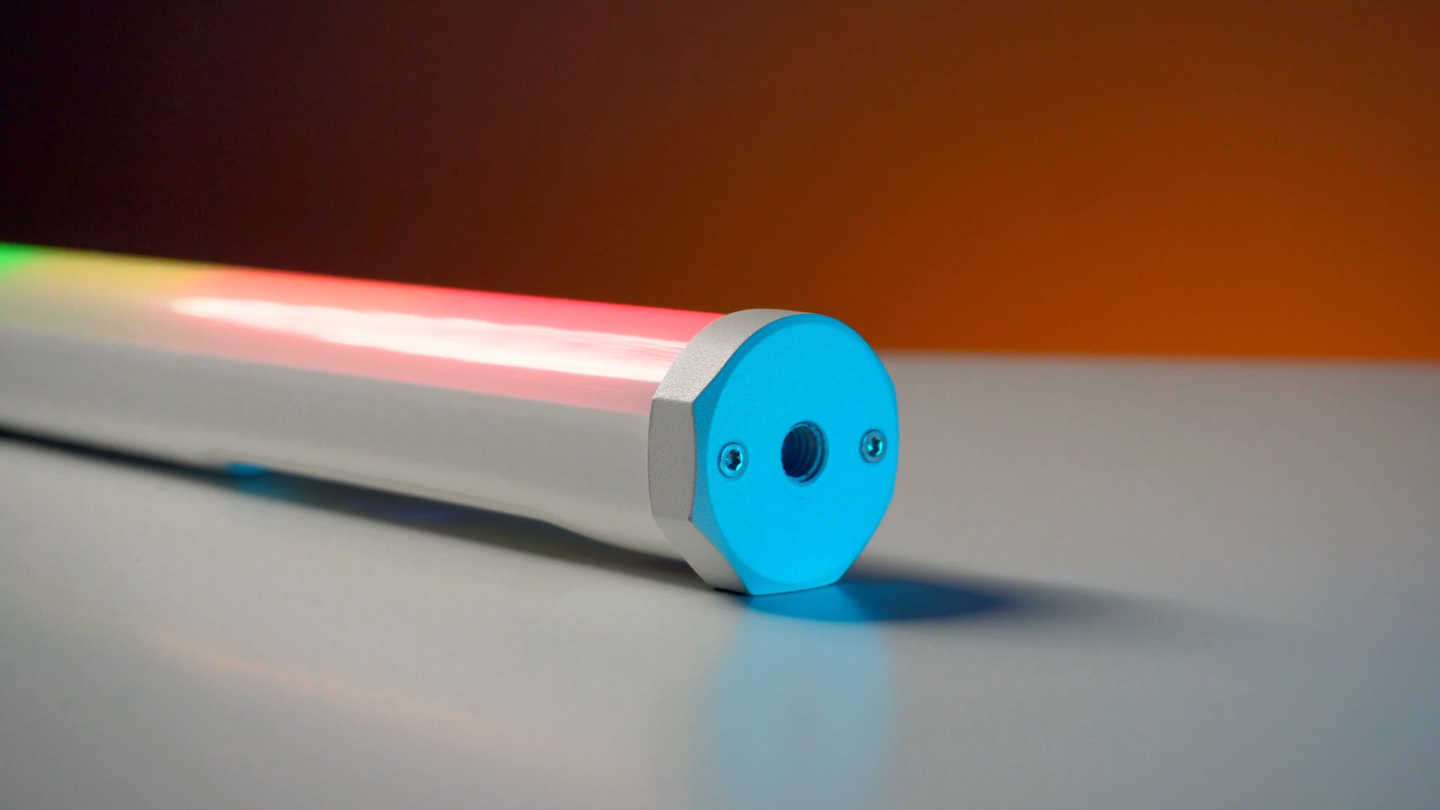

Hai đầu đèn có ốc 3/8" được tiện trực tiếp và một nắp chụp là kim loại nguyên khối, không như chiếc đèn Ambiful mình đang dùng, ốc được đè vào một đầu chụp nhựa, khi vặn cứng, ốc có xu hướng lồi lên.
