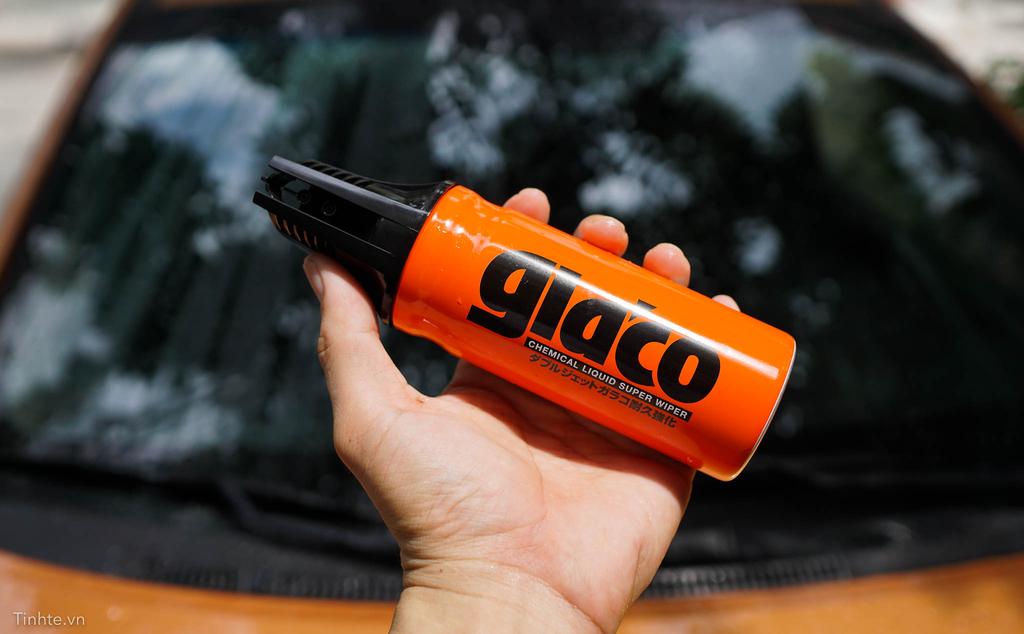

Nếu các bạn đã đi xe ô tô, xe hơi, chắc hẳn cũng nghe nói đến việc nên phủ nano lên kính lái để tạo hiệu ứng lá sen, khi gặp mưa thì nước sẽ tự động rơi xuống, chạy trên 40km/h thì coi như khỏi cần bật gạt nước luôn, vì nước tự bay mất tiêu. Mình đã có dùng và xác nhận phủ nano ngon. Tuy nhiên, việc phủ nano thông thường thì hơi mất công, có chai này thì quá nhanh, chỉ 3 giây là phủ xong!
Demo ngay cho các bạn xem:
Nếu bạn chưa biết, quy trình phủ nano thông thường cho kính lái khá đơn giản nhưng nhược điểm là mất thời gian (tầm 15-20 phút) Bao gồm vệ sinh kính, bôi nano, lau đều, chờ 10-15p cho lớp nano khô, vệ sinh lại.

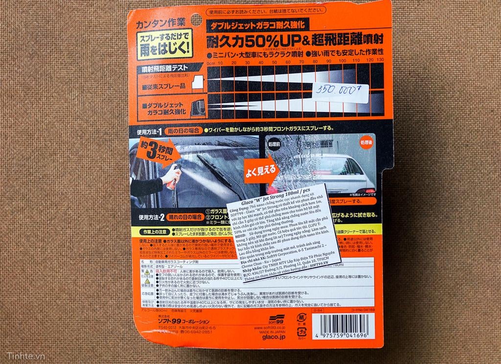

Với chai phủ nano trong 3 giây này thì việc hết sức đơn giản, các bạn xịt lên kính lái, bật gạt nước, xong! Hiệu quả tức thời luôn!
Cụ thể hơn, các bạn có 2 cách dùng:
- Dùng khi kính xe ướt, khi trời đang mưa, hoặc mưa to:
Khi trời đang mưa, kính xe ướt mem, chẳng thấy gì hết, các bạn xịt 3 giây, bật gạt nước là thấy ngay tác dụng, kính xe trong ngay lập tức, hay ghê hồn 😁 Cách này có tác dụng vài ngày hoặc 1-2 cơn mưa là sẽ giảm hiệu ứng, tuy nhiên vậy cũng quá ngon rồi, mua một chai có khi xài hết mùa mưa vẫn chưa hết.
- Dùng lúc kính xe khô sẽ cho hiệu quả lâu dài hơn: Vệ sinh kính lái, xịt nano 3 giây, lau sạch - cách này sẽ giúp nano nằm trên kính lâu hơn, có thể lên đến 1 tháng. (Nếu muốn lớp phủ có độ bền lâu hơn, từ 3 tháng đến 1 năm thì có các loại phủ khác nhé, mình sẽ trên tay sau)
Chai này của công ty Soft99 làm, Made in Japan, mình mua tại Việt Nam, giá 350k, tại soft99.vn
