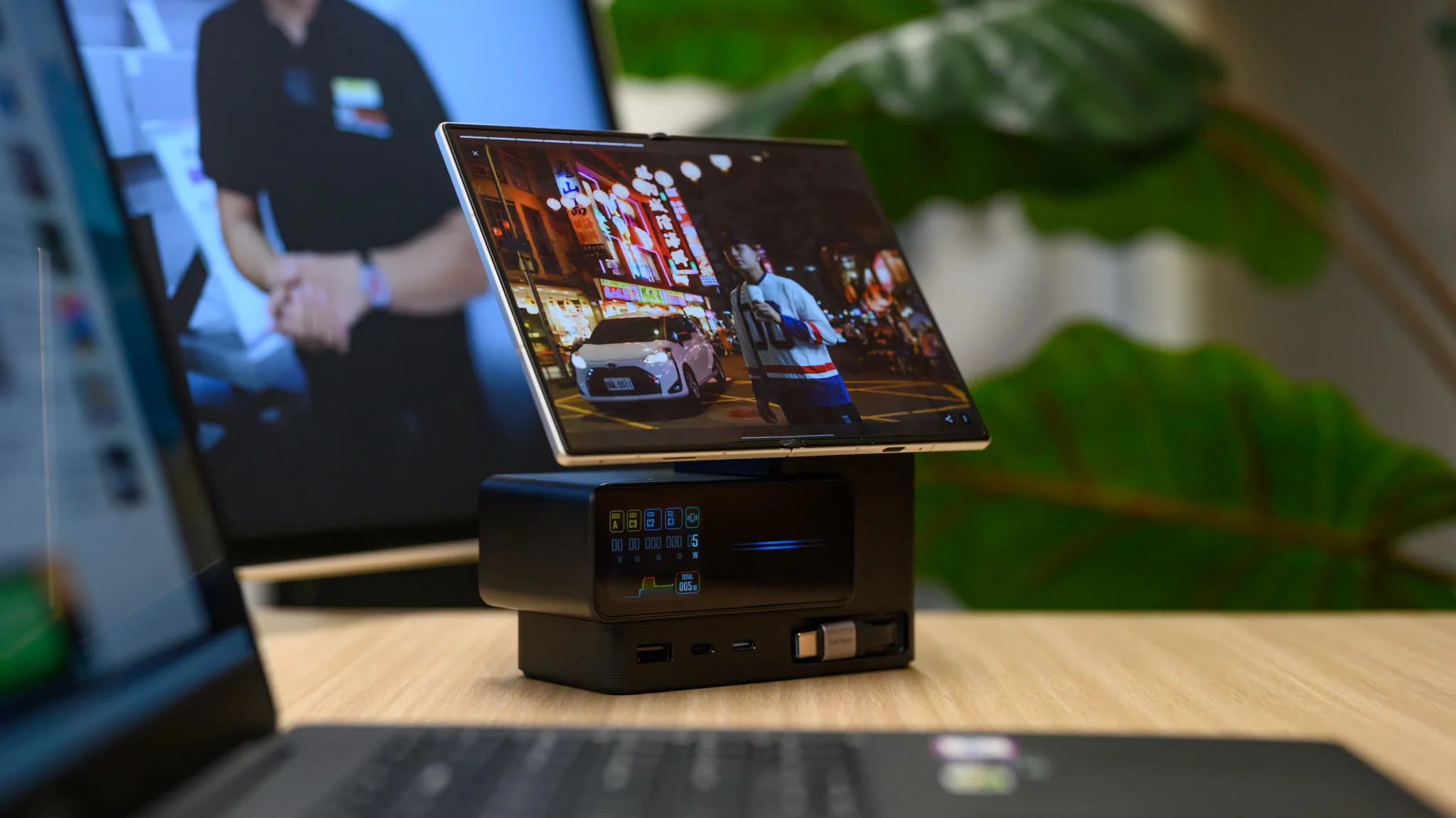

Đợt vừa rồi xem mấy video anh Cu Hiệp đi dạo các gian hàng ở IFA 2026, mình đã khá tò mò về cục sạc này rồi. Hôm nay có cơ hội cầm trên tay chiếc CUKTECH Station 15 thực tế để trải nghiệm xem một trạm sạc đa năng như vậy khi đặt lên bàn làm việc hàng ngày sẽ mang lại cảm giác tiện lợi ra sao.
Thiết kế dáng chữ L độc lạ và hai mặt sạc không dây tiện lợi
Cảm quan đầu tiên về ngoại hình là chiếc trạm sạc này có kiểu dáng khá lạ mắt, không vuông vức hay bo tròn cục mịch như nhiều mẫu dock sạc khác mà được vát theo dạng hình chữ L. Ở mặt trước, hãng bố trí một đế sạc không dây nghiêng hỗ trợ hít nam châm với công suất tối đa 15W. Anh em dùng iPhone có MagSafe hoặc điện thoại có vòng nam châm chỉ cần đặt cộp vào là máy tự dính chắc chắn.
Kể cả với những máy không có sẵn nam châm, anh em dán thêm miếng da tích hợp vòng hít phía sau như mình đang dùng là hít ngon lành. Nhiều người bảo 15W sạc không dây là hơi khiêm tốn so với các chuẩn sạc nhanh không dây hiện nay, nhưng góc nhìn của mình thì khác. Khi đã ngồi vào bàn làm việc, mình cắm mặt vào máy tính cả ngày, chiếc điện thoại cứ dựng ở đó để sạc từ từ và hiển thị chế độ StandBy xem giờ giấc hay thông báo, việc sạc quá nhanh lúc này thực sự không quá cần thiết.
Ngay mặt sau của lưng đế sạc là một mặt phẳng sạc không dây phụ 5W, chuyên dùng để thả các loại hộp tai nghe không dây như AirPods hay Galaxy Buds vào sạc cùng lúc. Cách bố trí này giúp tận dụng tối đa diện tích mà không làm mặt bàn làm việc bị lộn xộn thêm bất kỳ sợi dây nào.
Hệ thống cổng cắm công suất khủng 140W và màn hình hiển thị trực quan
Điểm mình ưng ý nhất ở mặt trước là sợi cáp Type-C được tích hợp sẵn dính liền vào thân trạm sạc với công suất tối đa 120W. Chiều dài của sợi dây này vừa đủ để kéo ra cắm sạc cho máy tính hay điện thoại trên bàn, không bị dài lòng thòng vướng víu.
Bên cạnh đó, trạm sạc còn có thêm một cổng Type-C màu xanh đạt công suất tối đa 140W hỗ trợ chuẩn PD 3.1, đủ sức kéo căng công suất cho cả chiếc MacBook Pro 16 inch. Ngoài ra máy còn có thêm một cổng Type-C 33W và một cổng USB-A công suất 22,5W. Cấu hình cổng này theo mình là quá dư dả để sạc cùng lúc từ laptop, điện thoại, máy tính bảng cho tới phụ kiện nhỏ.
Phía trên cụm cổng là màn hình TFT kích thước 1,83 inch. Giao diện hiển thị được làm rất đơn giản và trực quan, hiển thị rõ ràng thông số công suất của từng cổng đang tải chứ không hề rườm rà.
Về khả năng tương thích, máy hỗ trợ hầu hết các chuẩn sạc nhanh phổ biến như PD 3.1, PPS, QC, UFCS và cả chuẩn sạc riêng 120W của Xiaomi. Hệ thống còn có công nghệ ADC 2.0 cảnh báo quá nhiệt và chế độ hạ dòng an toàn khi sạc các thiết bị dòng thấp như đồng hồ hay tai nghe. Toàn bộ trạm sạc được cấp nguồn qua một sợi dây cắm nguồn DC phía sau, cắm cố định vào ổ điện là xong.
Trọng lượng chỉ khoảng 500g, để bàn cố định hay mang đi du lịch đều hợp
Lúc nhìn qua video ở triển lãm, mình cứ nghĩ một chiếc trạm sạc hầm hố tích hợp nhiều đồ chơi thế này sẽ rất nặng tay. Nhưng khi bốc hộp cầm trực tiếp thì mình khá bất ngờ vì trọng lượng của nó chỉ rơi vào khoảng 500g, tương đương hai chiếc điện thoại thanh gộp lại. Kích thước tổng thể dĩ nhiên sẽ dày dặn hơn các củ sạc bỏ túi thông thường, nhưng với cân nặng dễ chịu như vậy thì việc mang vác không hề là cực hình.
Nếu anh em chuẩn bị cho những chuyến công tác hay du lịch dài ngày từ một tuần đến cả tháng, thay vì phải lỉnh kỉnh nhét vào balo bốn năm củ sạc to nhỏ kèm một đống dây nhợ, việc chỉ cần xách theo một trạm sạc CUKTECH Station 15 duy nhất là đã giải quyết trọn vẹn mọi nhu cầu năng lượng cho toàn bộ đồ công nghệ mang theo.
Anh em thấy một trạm sạc tích hợp đủ món từ sạc không dây, cáp rút gọn đến cổng 140W như thế này có đủ gọn gàng để thay thế dàn củ sạc trên bàn làm việc của mình không?

vô tình để con zfold8 lên hợp quá 😁
@cuhiep Hợp thiệt sự luôn

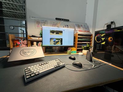

Mình quẳng hết mọi thứ xuống gầm bàn, ổ cắm, hub,… nên trên bàn còn đúng 1 sợi dây nên cả quan tâm cái này lắm
@nguyenvietthe 1 sợi dây là cho laptop
còn nếu sạc điện thoại thì lại cóc lóc kéo lên hả bạn
@tk2041990 Bình thường chả sạc điện thoại vì có cục sạc không dây magsafe, vừa hôm qua làm sợi dây kéo rút là gọn, củ sạc vứt dưới gầm. kkk
@tk2041990 Thế này đủ gọn chưa
@nguyenvietthe Bỏ cái cục sạc ra là đẹp rồi. Mà giải pháp sạc điện thoại vẫn chưa có thôi
