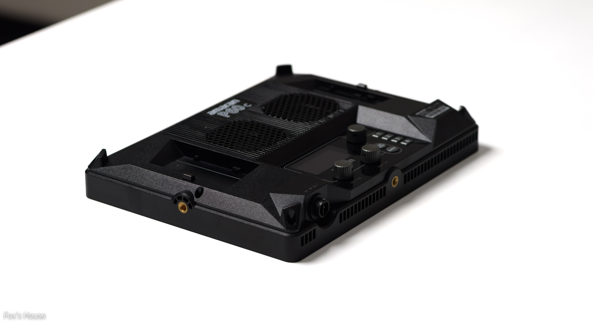

Amaran P60c là một chiếc đèn LED panel đa dụng, hiện đại, phục vụ rất tốt nhiều nhu cầu khác nhau, nhưng body quá nặng nề làm nó mất đi tính hoàn mỹ vốn dĩ gần như đã đạt được ở P60c.
P60c sẽ có các phụ kiện riêng và không tương thích với các phụ kiện cho đèn panel thông dụng trên thị trường, mặt trước trơn nhẵn ko có ngàm hay hít nam châm nào.

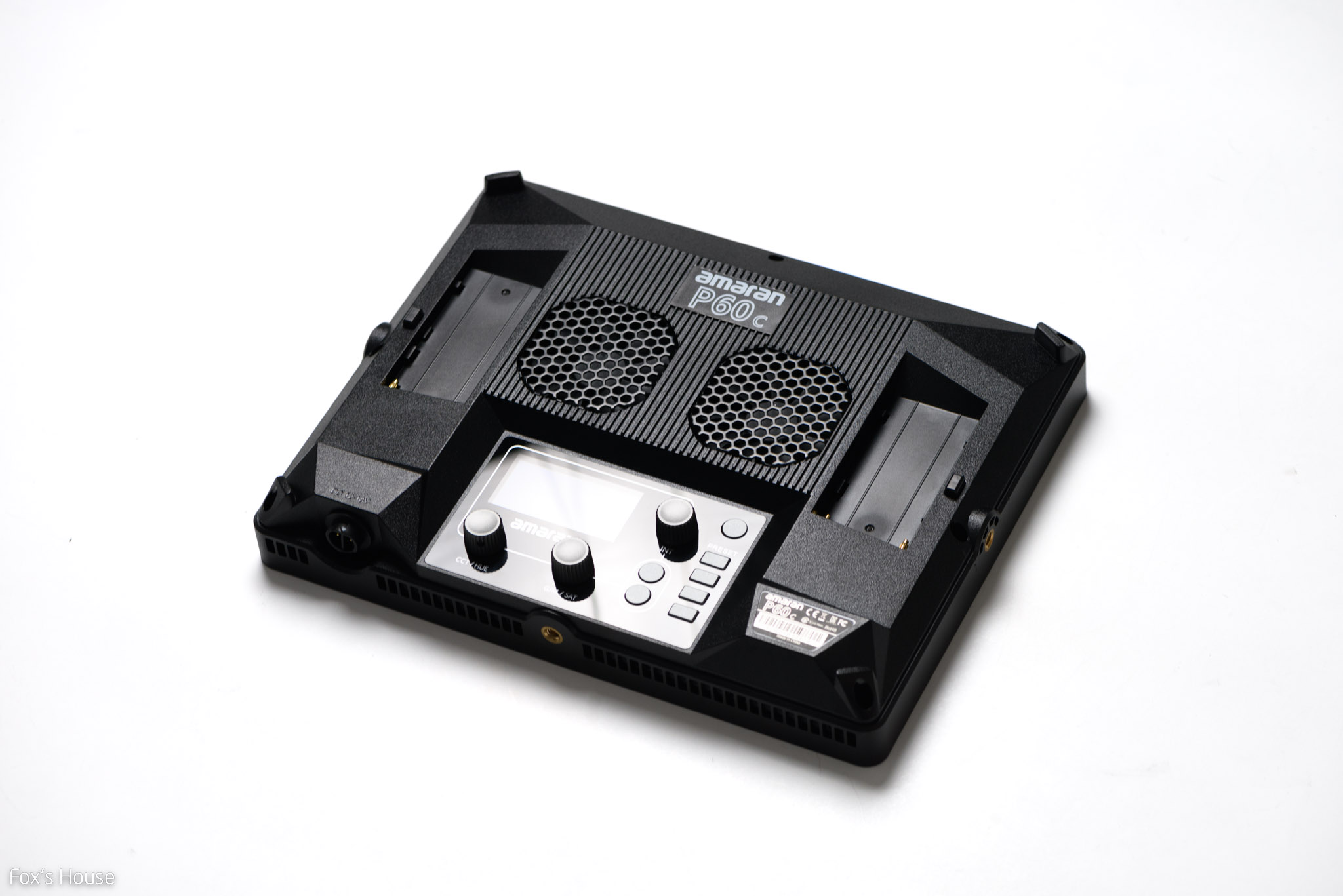

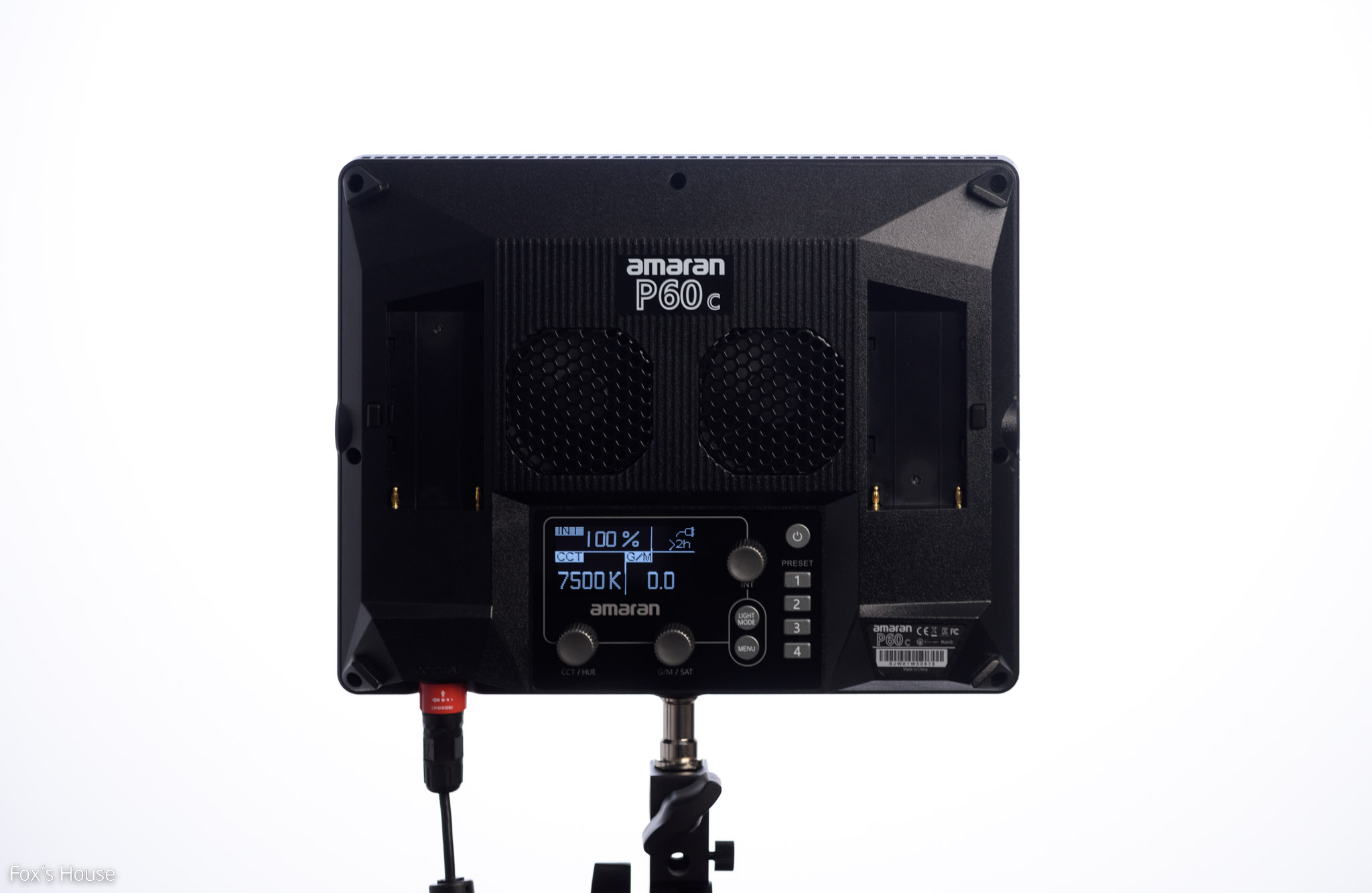

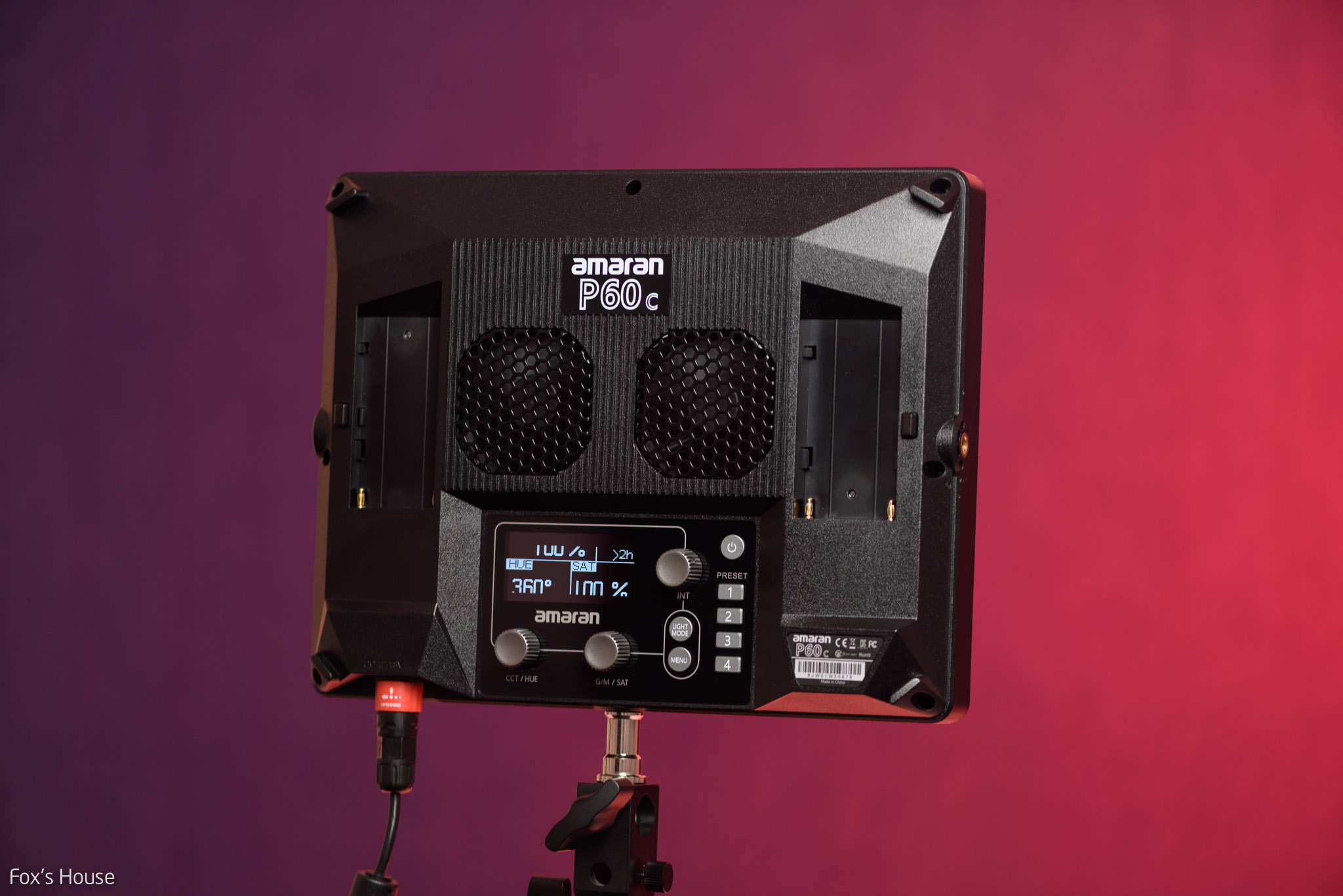

Phía sau là 2 quạt lớn, ít tiếng ồn và bảng điều khiển khá pro, với 3 núm điều khiển thông số riêng biệt và các nút chức năng rõ ràng, còn có các nút gán presets để thao tác nhanh.

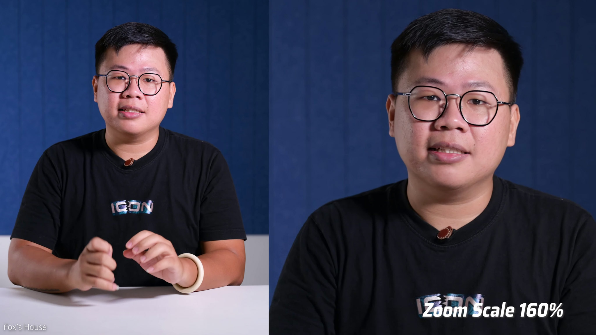

Đầu tiên mình sẽ không sử dụng phụ kiện, dùng làm đèn key, đánh trực tiếp vào chủ thể, cường độ 30%, đèn background là Godox SL150 gắn chinaball 60cm cường độ 60%.

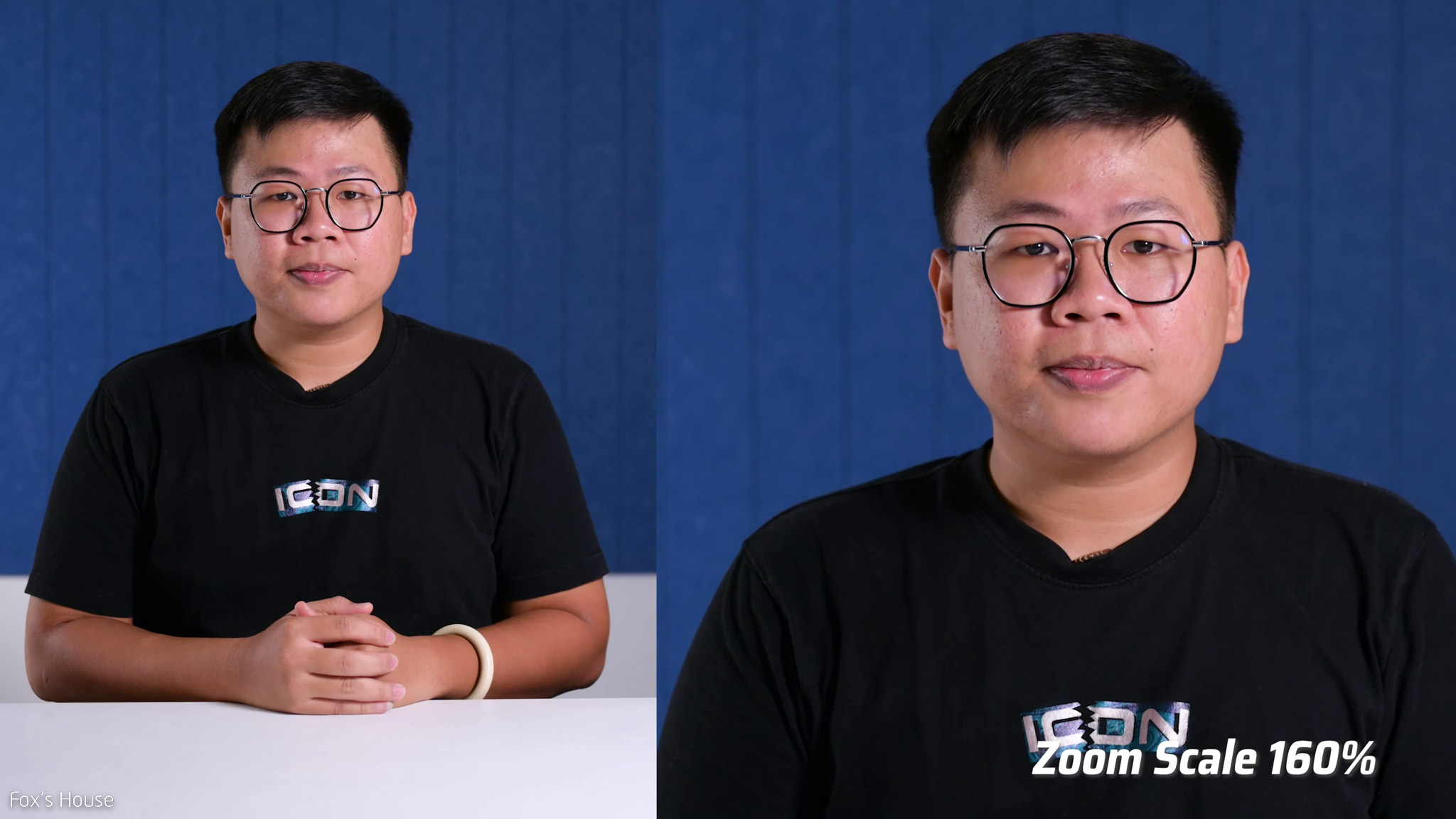

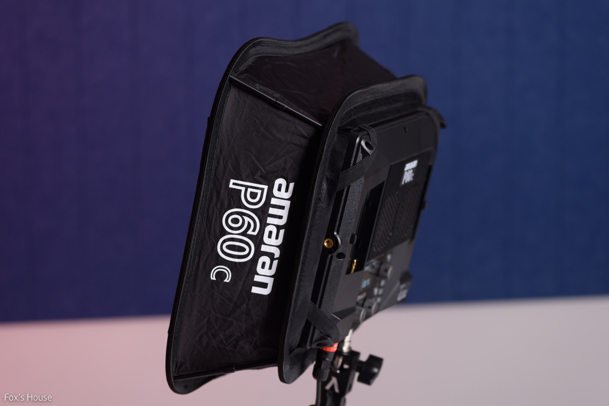

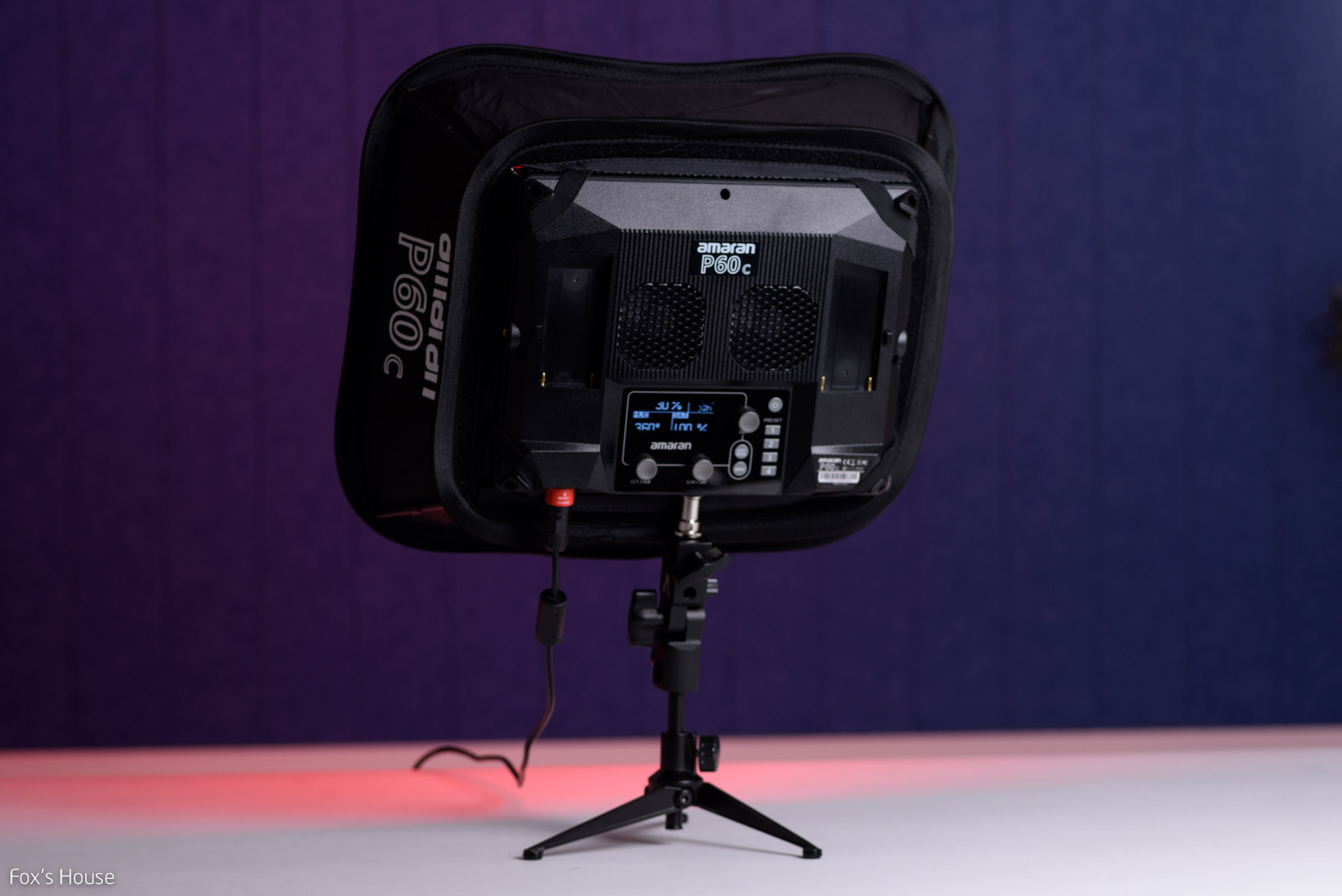

Tiếp theo mình thử gắn softbox đi kèm vào, lần này phải tăng cường độ sáng của P60c lên 80%, chứng tỏ chiếc softbox này hao sáng khá nhiều, đèn background là Godox SL150 gắn chinaball 60cm cường độ 60 như cũ. Hiệu ứng đã tốt hơn khá nhiều, ánh sáng mềm hơn, đỡ gắt và ít contrast hơn. Nhưng background vẫn bị ảnh hưởng sáng quá.
Mình gắn full phụ kiện bao gồm softbox và grid, cường độ phải tăng lên 90%, đèn background như cũ. Ánh sáng ổn hơn rất nhiều, ánh sáng mềm hơn được một chút nữa, gom lại hơn, background tối hơn, nhưng vẫn chưa thực sự đã cho một shot quay chân dung như thế này. Lý do là kích thước của softbox quá nhỏ không đủ cover cả góc máy này, cho nên ánh sáng vẫn còn có chút gai, còn nhiều tương phản hơn là mình cần.

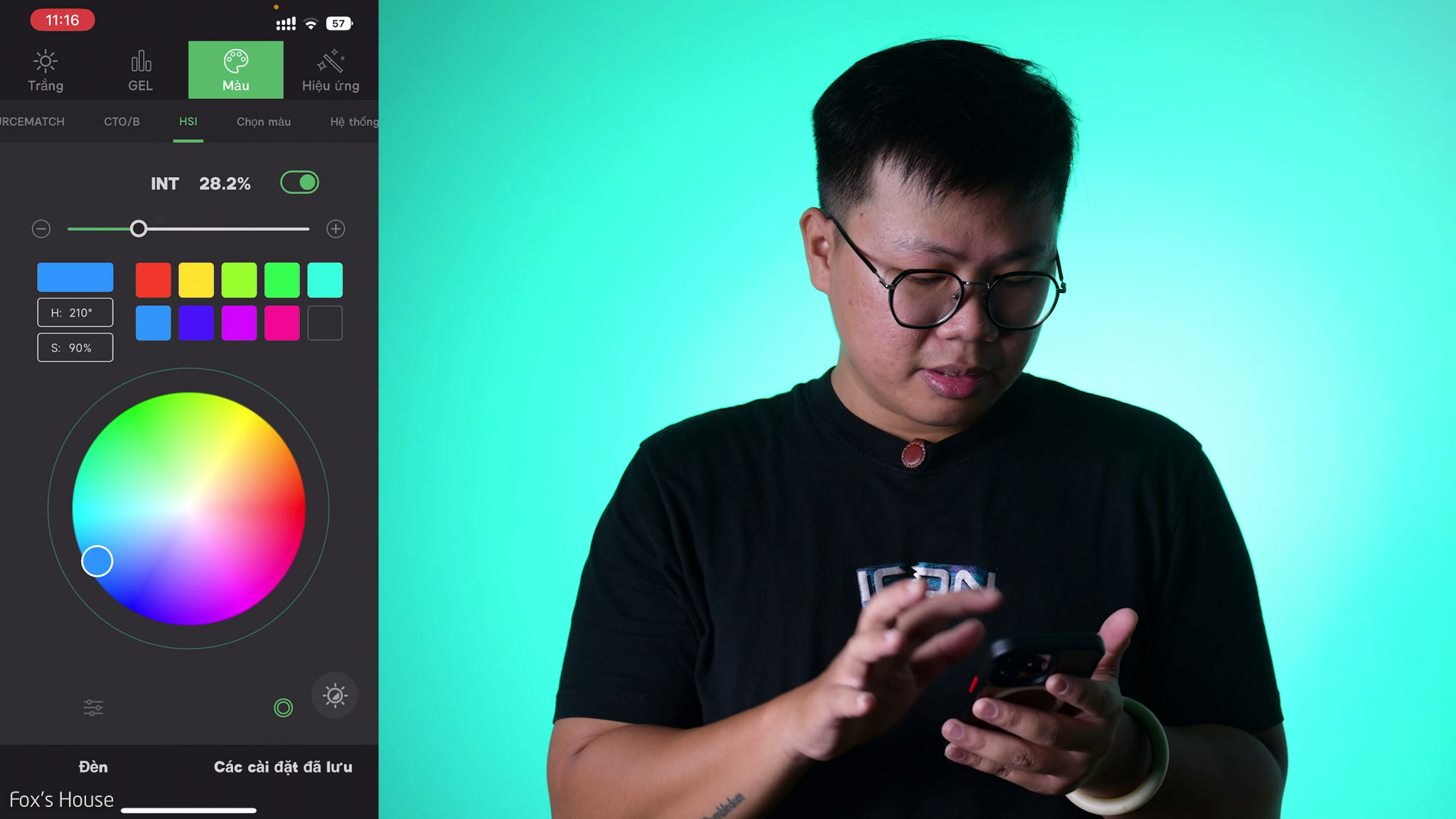

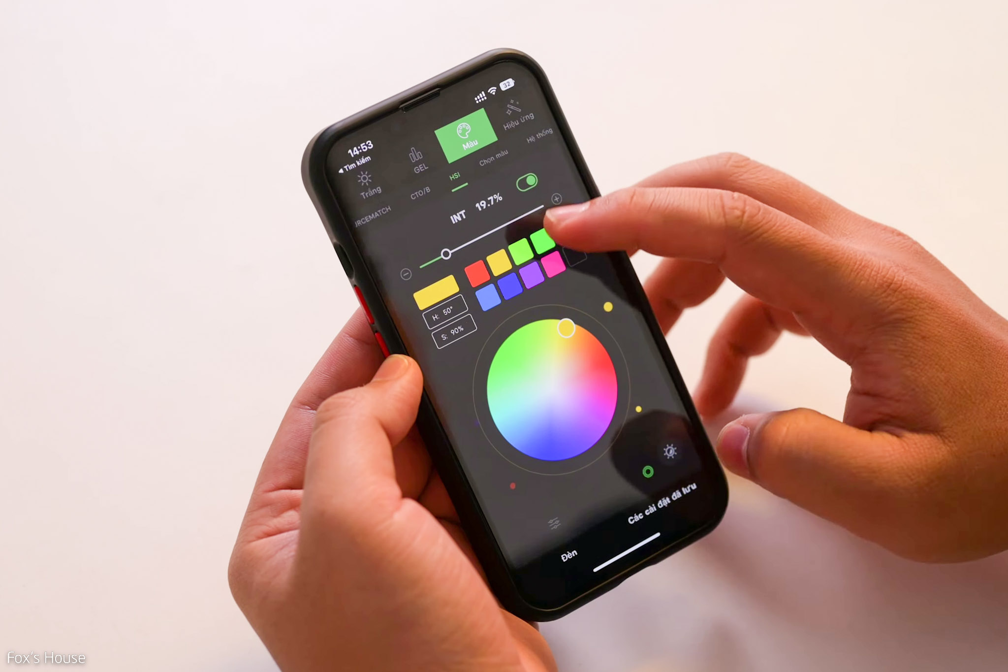

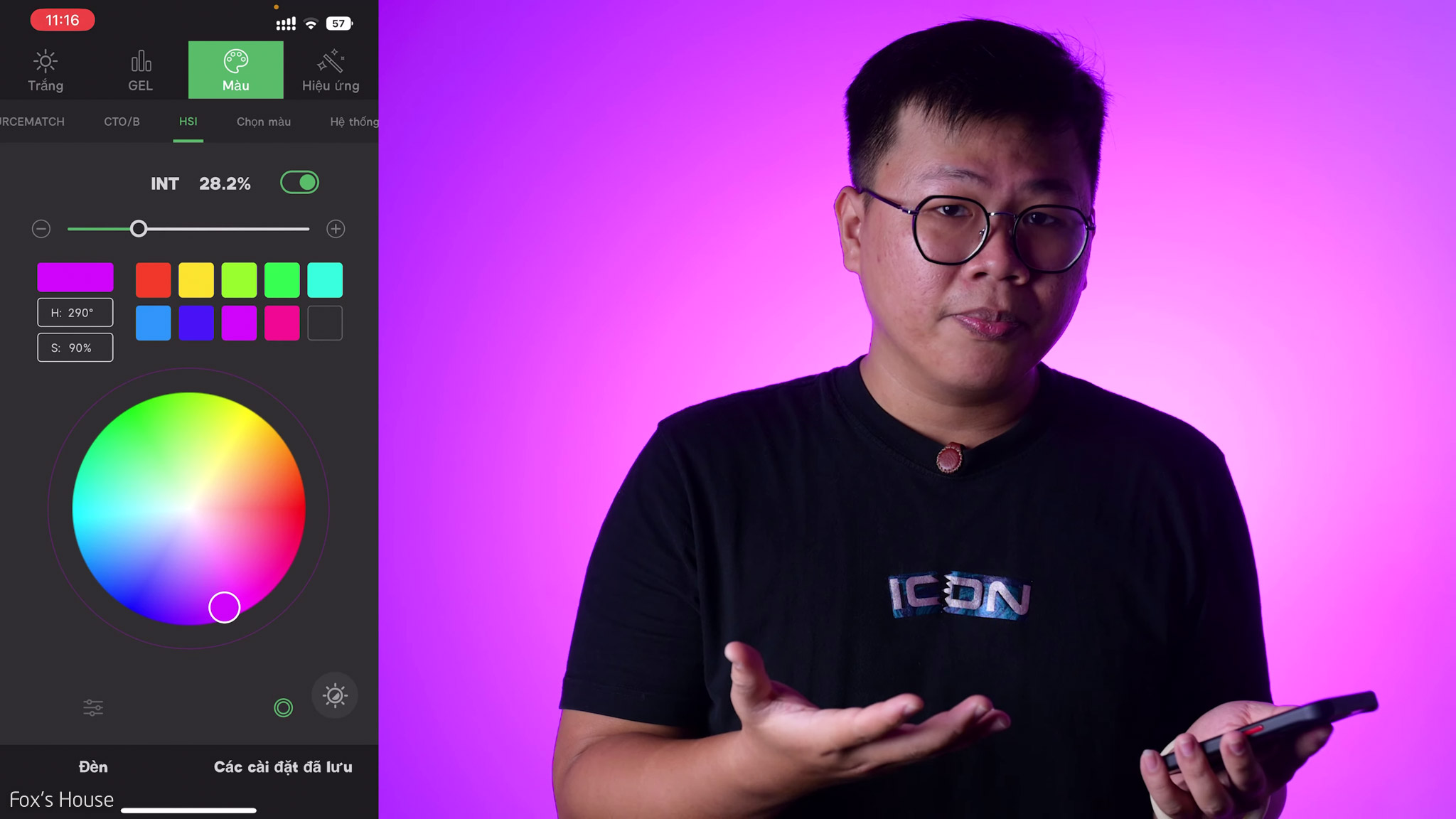

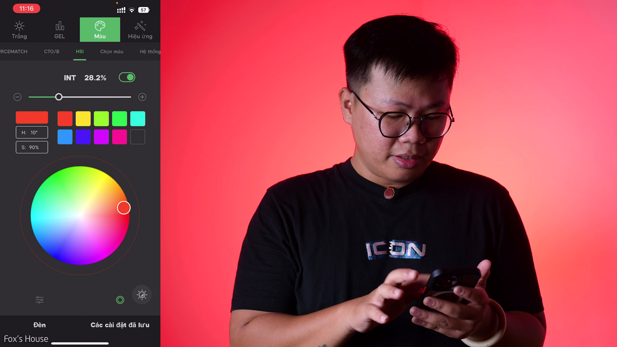

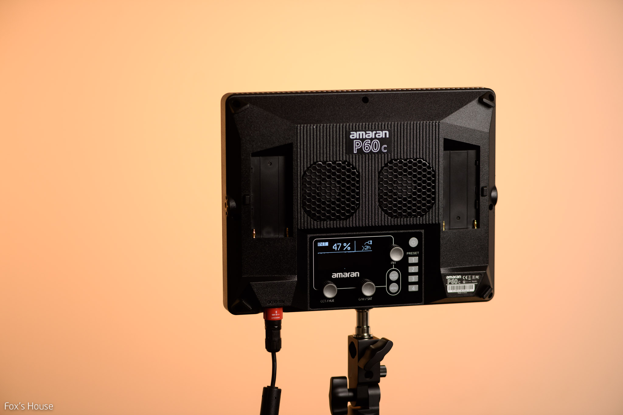

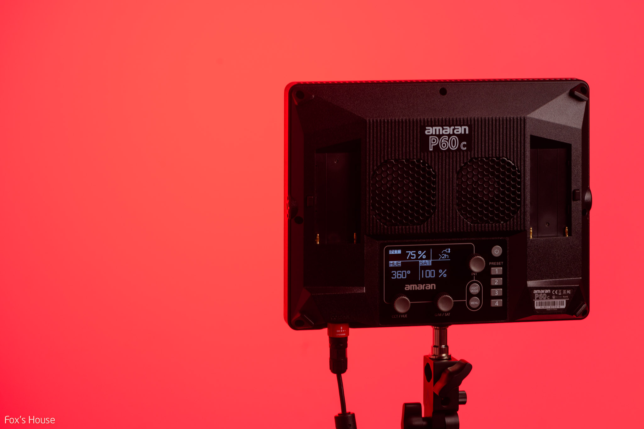

Tiếp theo là mình sẽ sử dụng P60c để làm đèn RGB đánh background đây cũng là thứ mà mình nghĩ là P60c thích hợp nhất. Mình điều khiển cả P60c - đèn background và Amaran 200X đèn key trên cùng một ứng dụng Sidus của Aputure.
Việc có app và sử dụng chung một hệ thống nhiều đèn khiến việc setup và tuỳ chỉnh đèn của mình dễ dàng hơn rất nhiều.

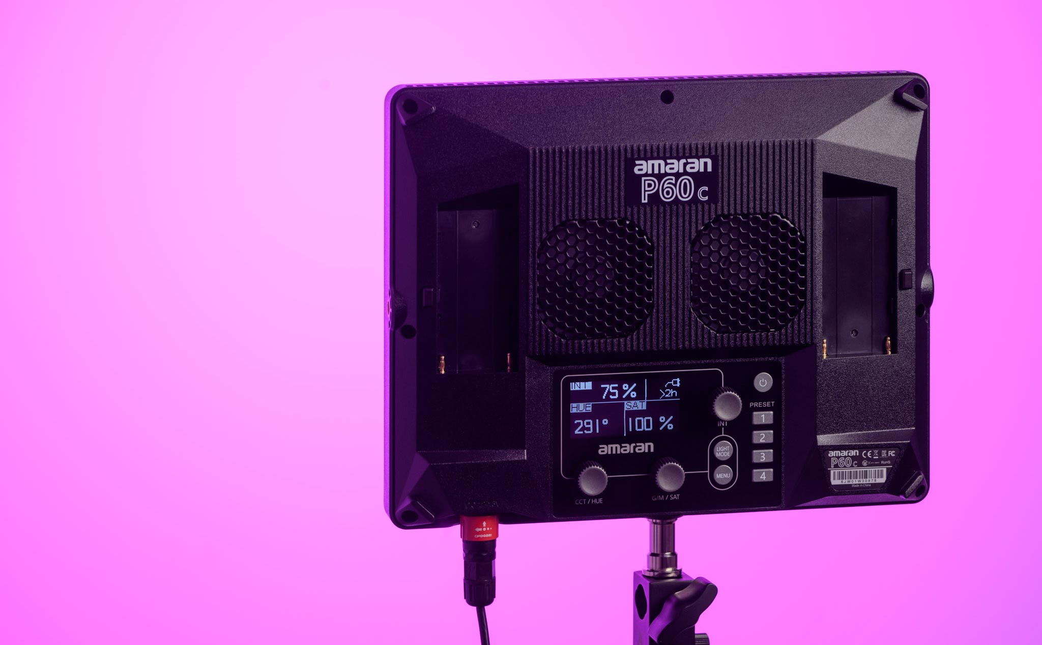

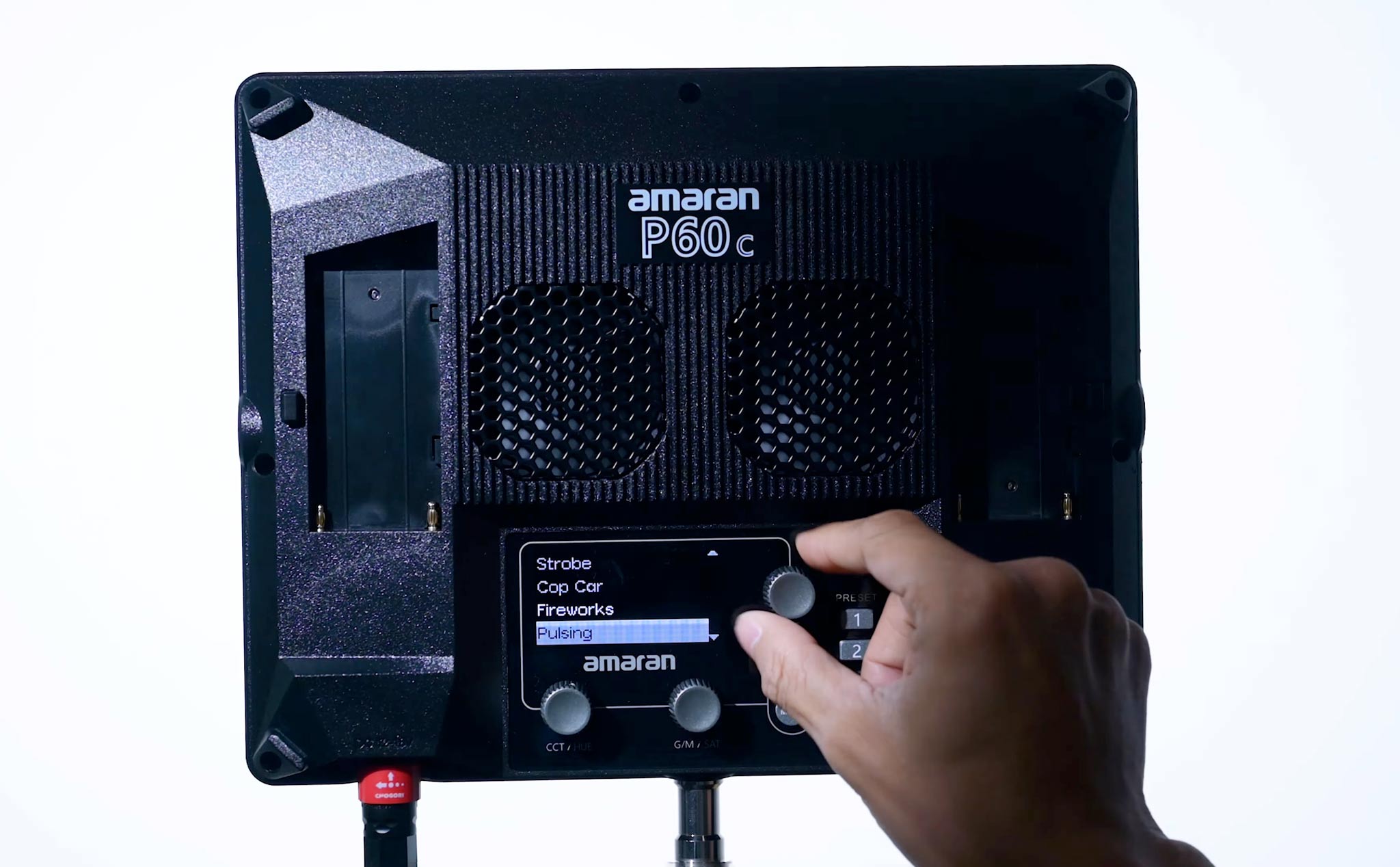

Bảng điều khiển và các tính năng

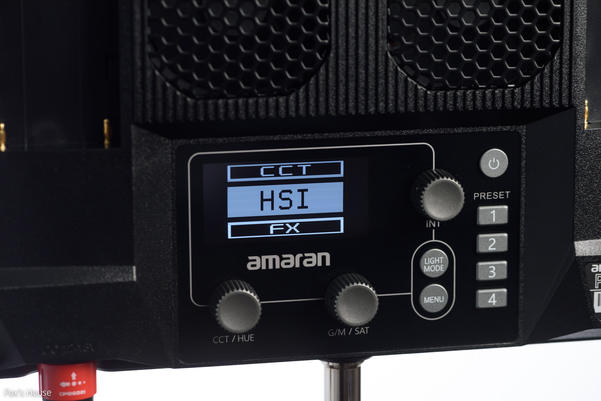

P60c sở hữu bảng điều khiển khá pro với nhiều nút và có các tính năng chuyên biệt cho từng nút. Đặc biệt là 3 núm điều khiển điều khiển 3 tính năng. Thoạt đầu bạn sẽ bị rối vì có quá nhiều tuỳ chọn cũng như nút, nhưng khi đã quen, bạn sẽ thao tác nhanh hơn do có nút sẵn rồi.

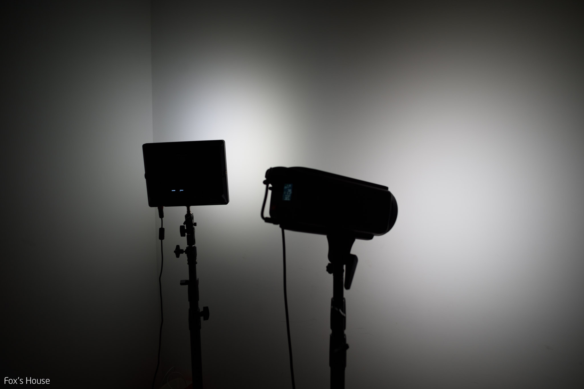

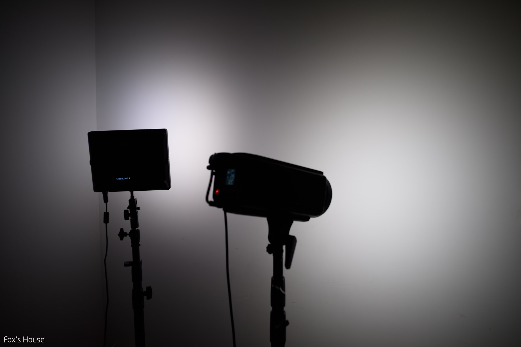

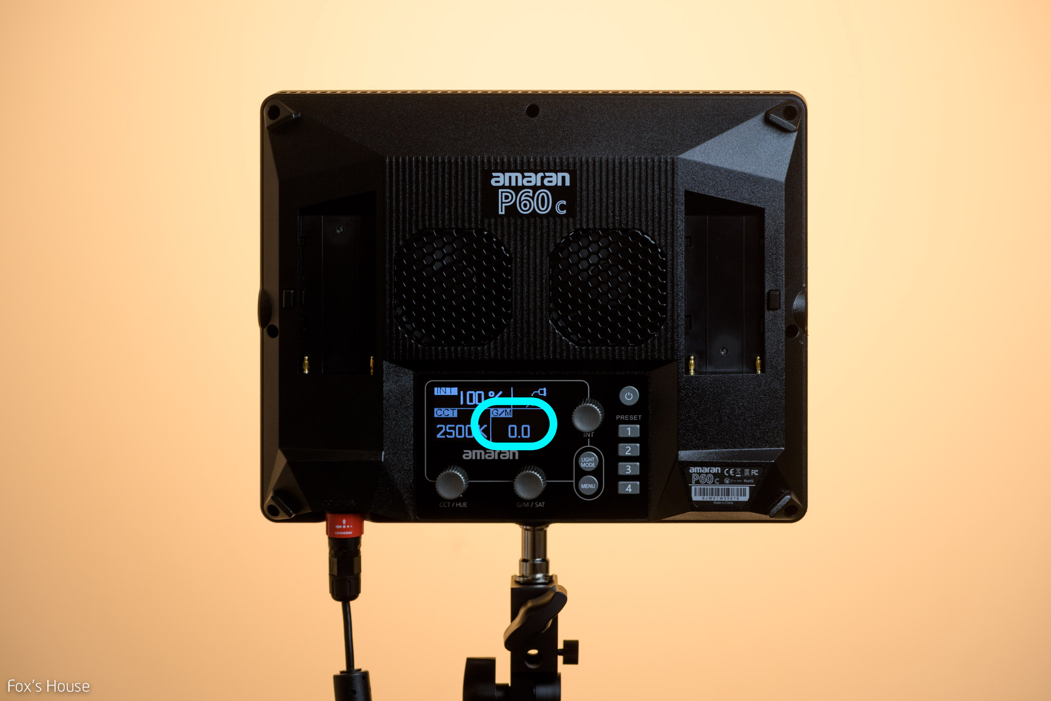

Đèn sẽ có các chế độ ánh sáng như CCT là ánh sáng trắng có thể tuỳ chỉnh nhiệt độ màu và Tint, việc điều khiển được tint khiến P60c dễ dàng đồng bộ với các đèn hiện đang có.
Đèn bên trái hồng hơn, đèn bên phải xanh lá hơn.
Hai màu đỡ lệch hơn một chút.
Đã là đèn led thì cho dùng cùng mẫu mã, cùng dây chuyển sản xuất đi nữa cũng sẽ có nguy cơ bị khác màu, việc chỉnh được cả nhiệt độ màu và tint khiến P60c phần nào đồng bộ màu sắc với đại đa số các đèn ngoài kia. Hiệu quả đôi khi sẽ rất thấp, do độ lệch quá thấp, không cân chỉnh được, nhưng nó vẫn là một tính năng hay để mình linh động hơn khi sử dụng với đèn lạ.
Tiếp theo là HSL là chế độ ánh sáng màu RGB, bạn có thể tuỳ chỉnh 360 độ hue RGB, điều chỉnh độ đậm nhạt saturation, và cường độ ánh sáng.
FX là chế độ khi kết nối với app có thể tạo ra các hiệu ứng ánh sáng cho riêng bạn, đúng với shot và kịch bản đã chuẩn bị trước, thường cái này phải có sự tính toán kỹ và có kịch bản rõ ràng.

P60c có ngoại hình khá hầm hố góc cạnh, mặt sau nổi bật với 2 quạt và 2 khay để gắn pin rời khi không có điện AC để sử dụng, cùng layout phím điều khiển khá nhiều nút, thứ mà chỉ thường được thấy trên các dòng đèn cao cấp của Aputure như P300 mà thôi.
Ở mỗi cạnh đều sẽ có một ốc chân máy để anh em có thể tuỳ biến và gắn chiếc đèn này lên đâu mà anh em thích. Bên cạnh đó là ở mỗi góc sẽ có một điểm gờ lên đóng vai trò như một cái móc để gắn phụ kiện softbox đi kèm vào.

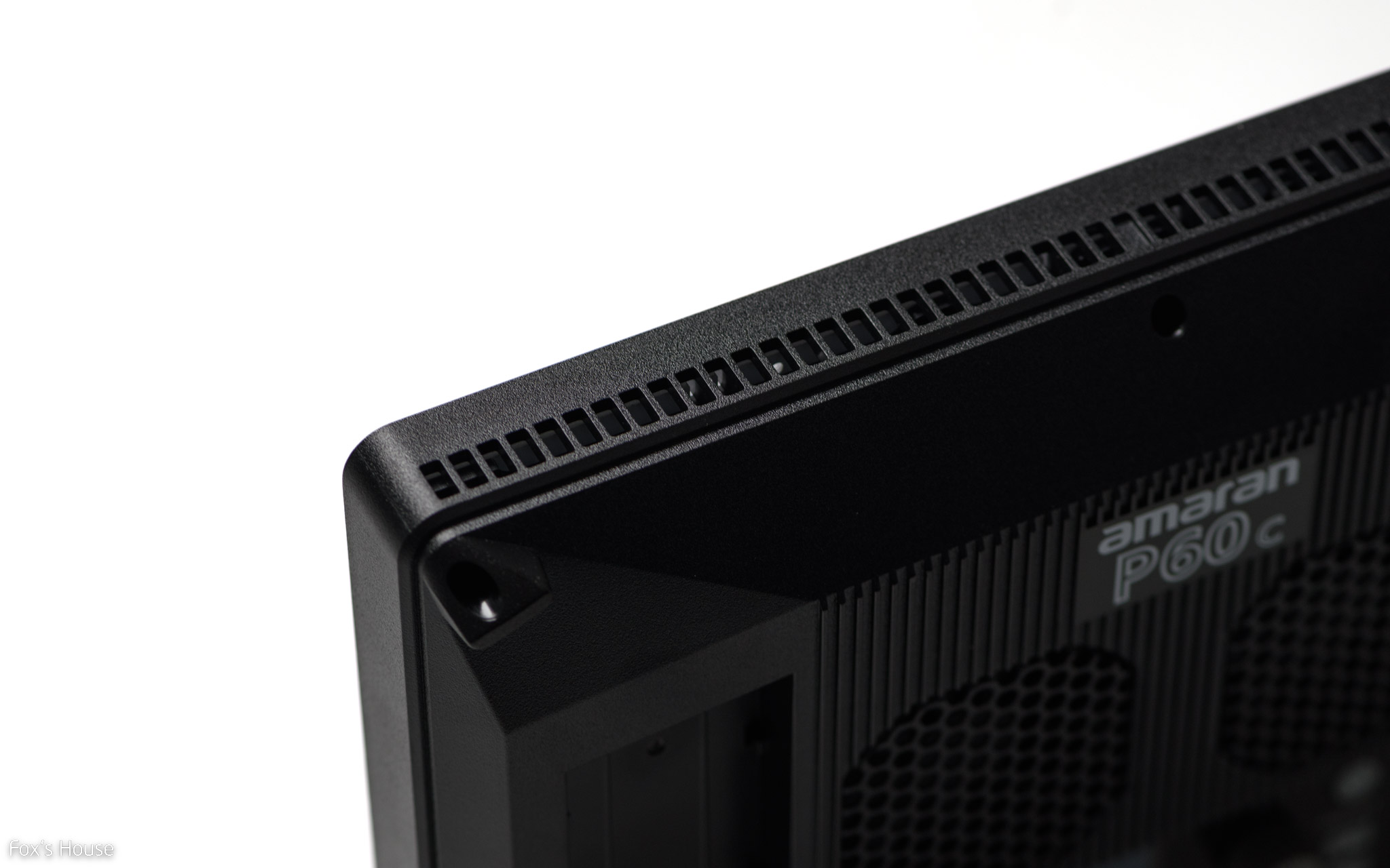

Phía trên và dưới của đèn sẽ có các khe gió như thế này để hỗ trợ tản nhiệt cùng với 2 quạt lớn ở giữa.

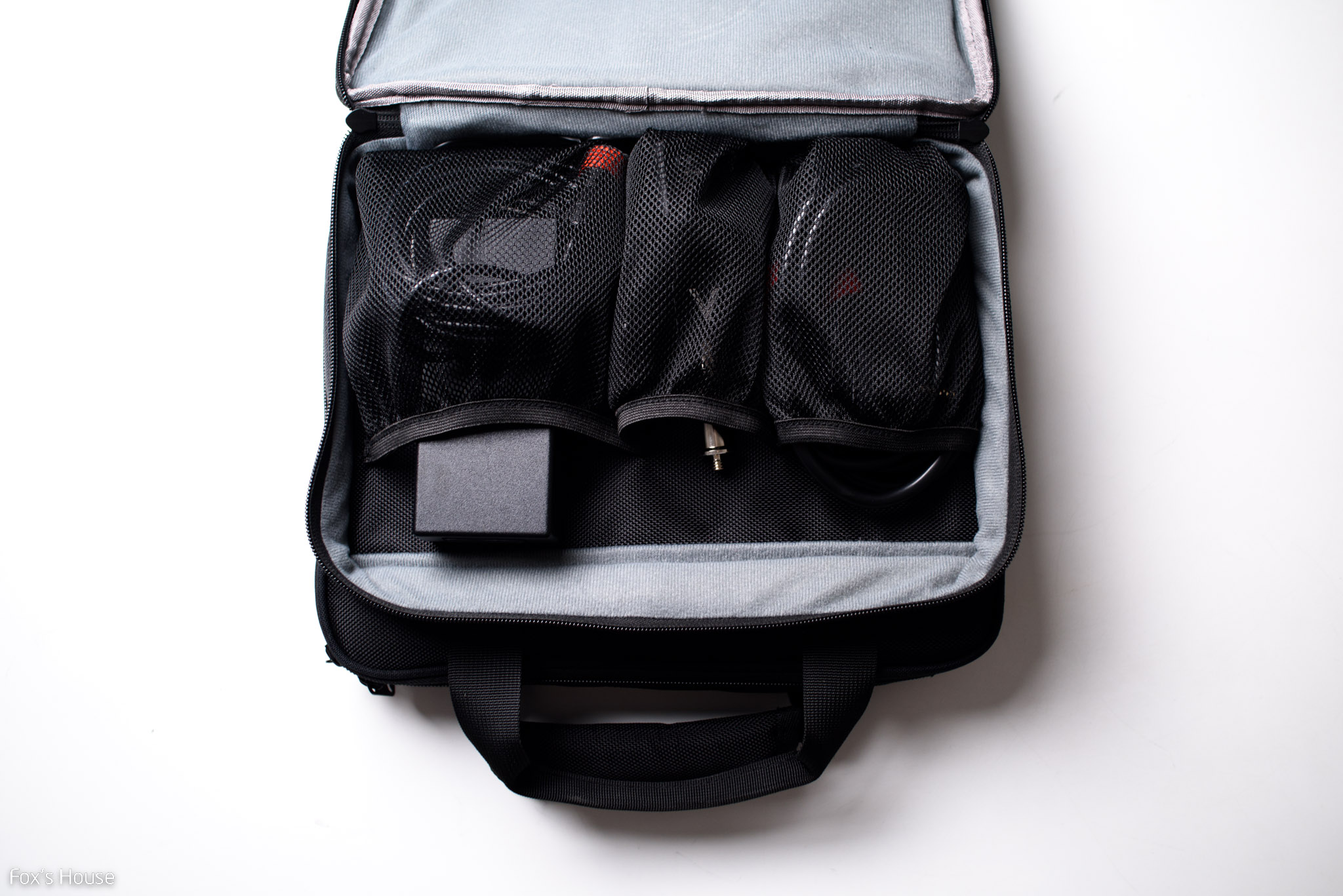

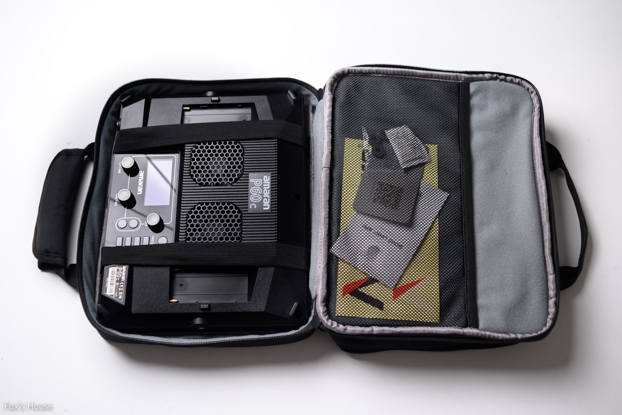

P60c sẽ đi kèm một chiếc túi cực kì gọn, thứ mà dòng Amaran mono LED light đang không có, bạn có thể để toàn bộ phụ kiện vào trong và mang đi rất gọn.
Cục nguồn cũng được làm build ngon hơn, có khoá chống tuột dây, nguồn cắm vào cũng có khoá an toàn chống tuột.

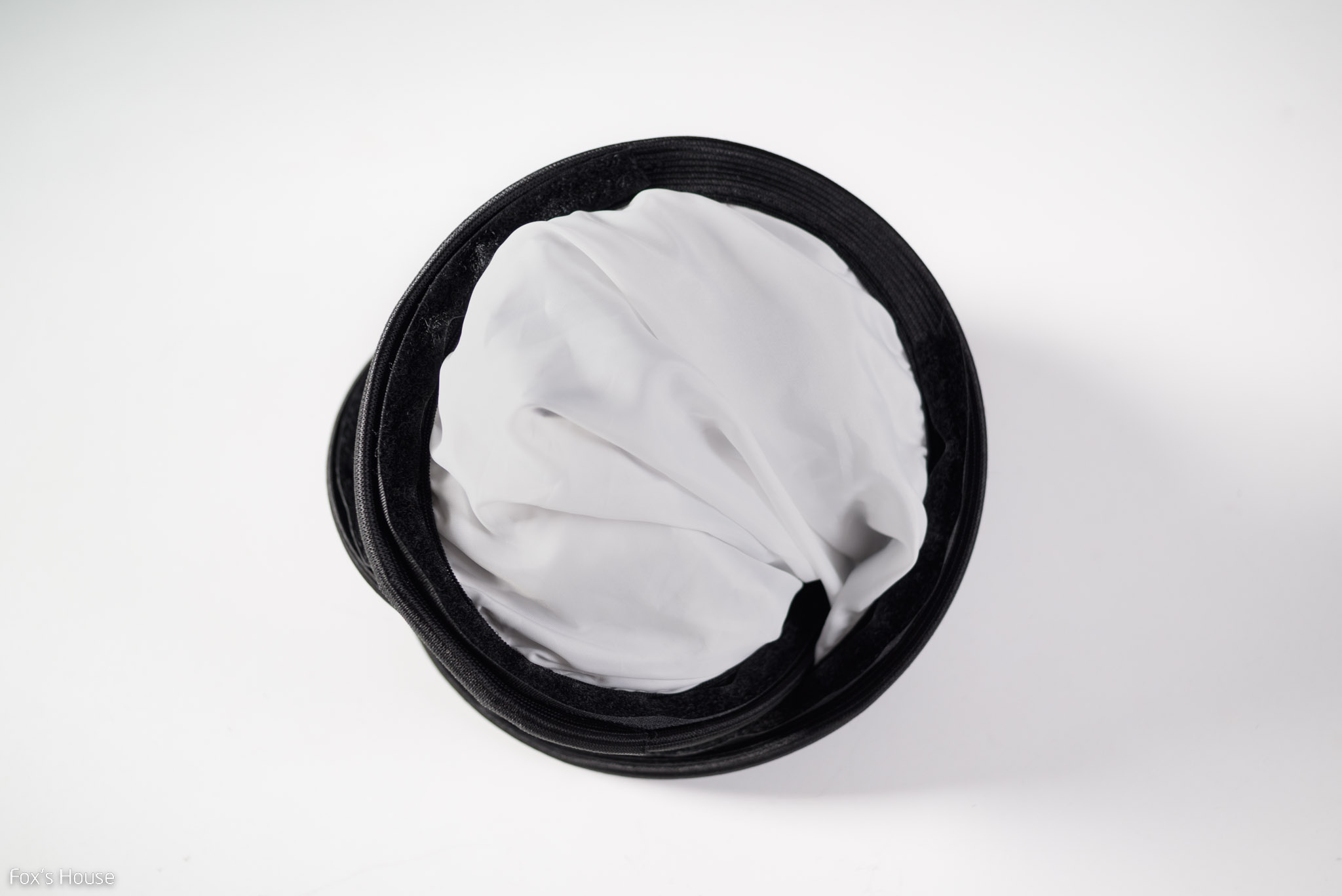

Softbox sau khi lắp đặt.

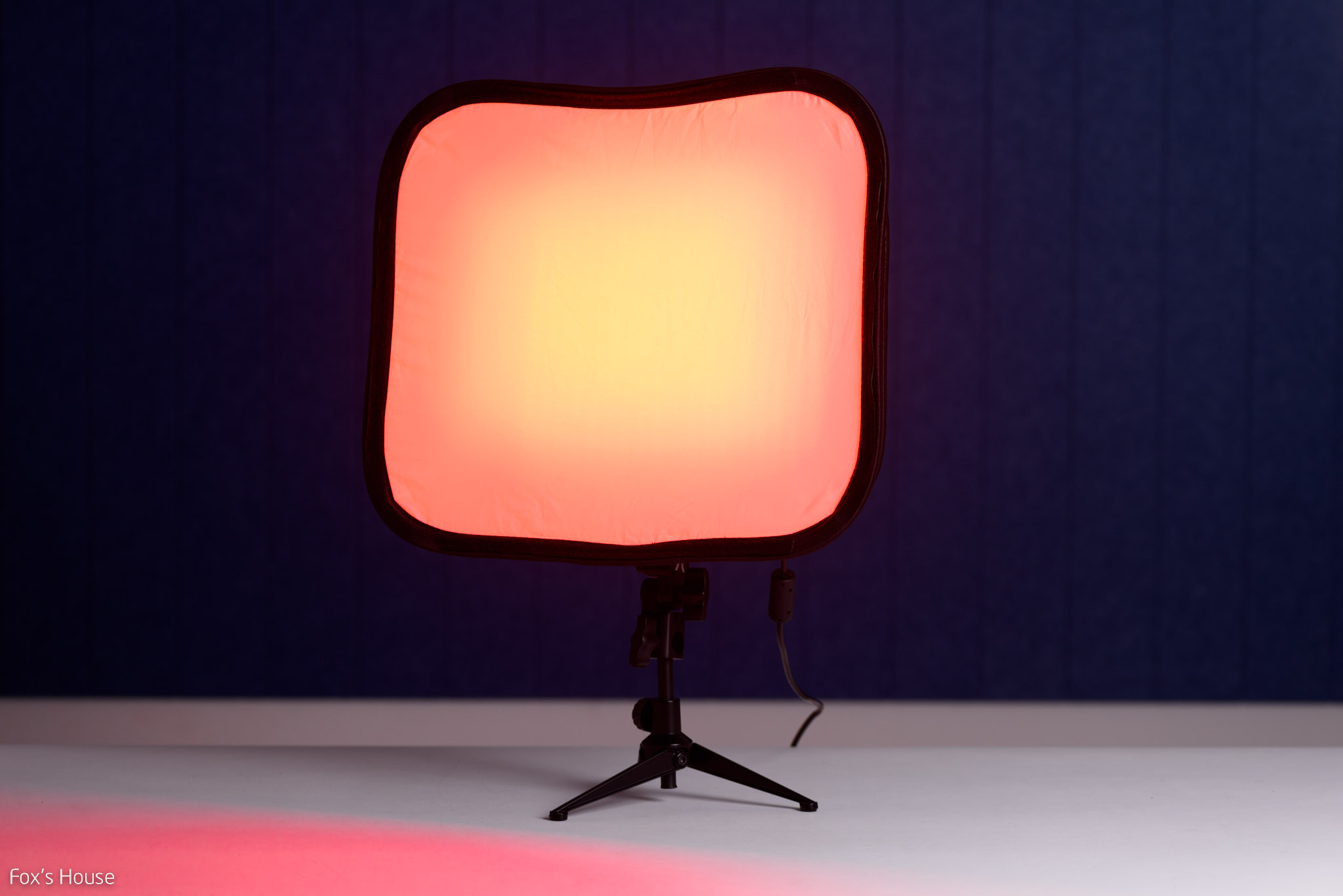

Softbox khi gấp gọn.

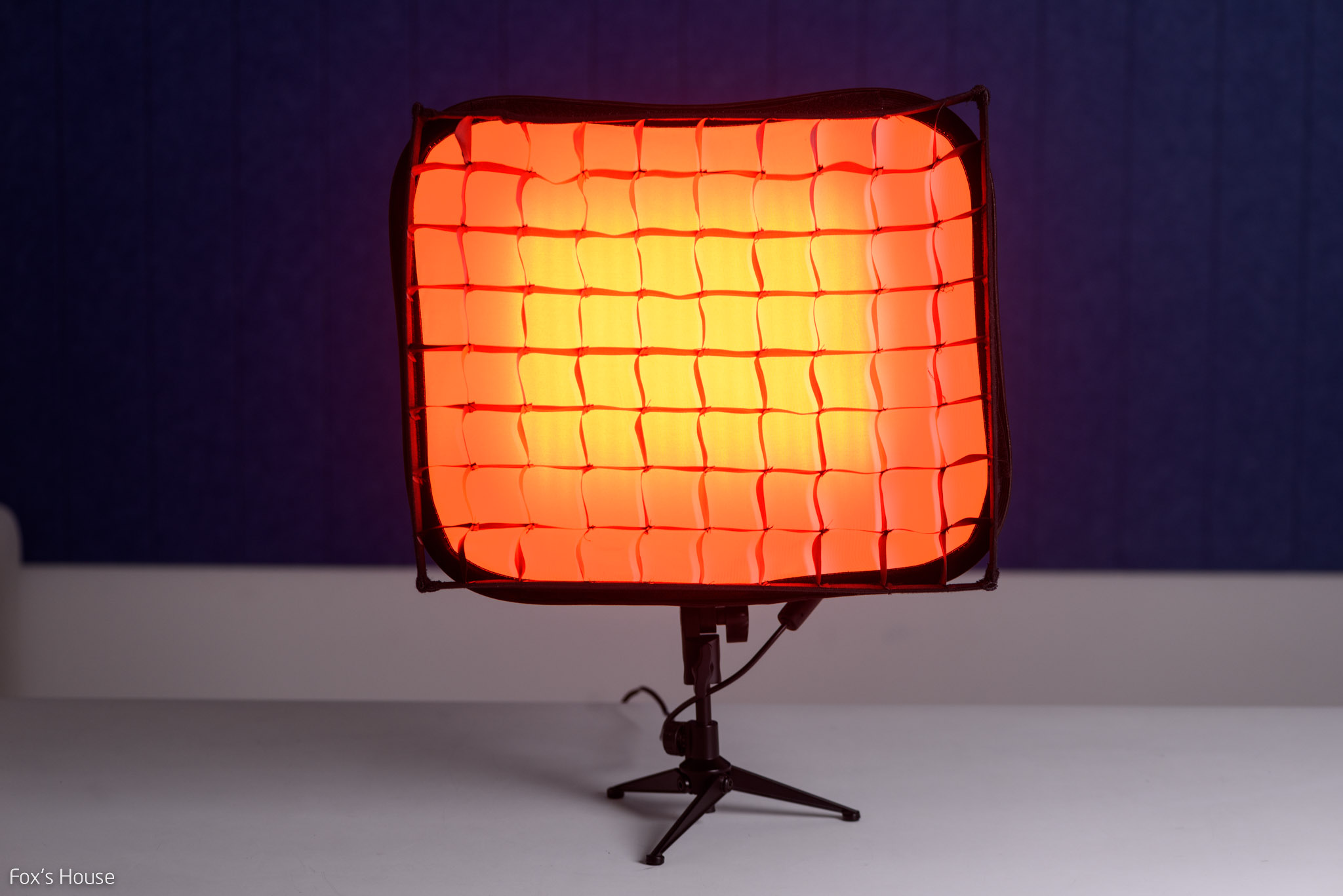

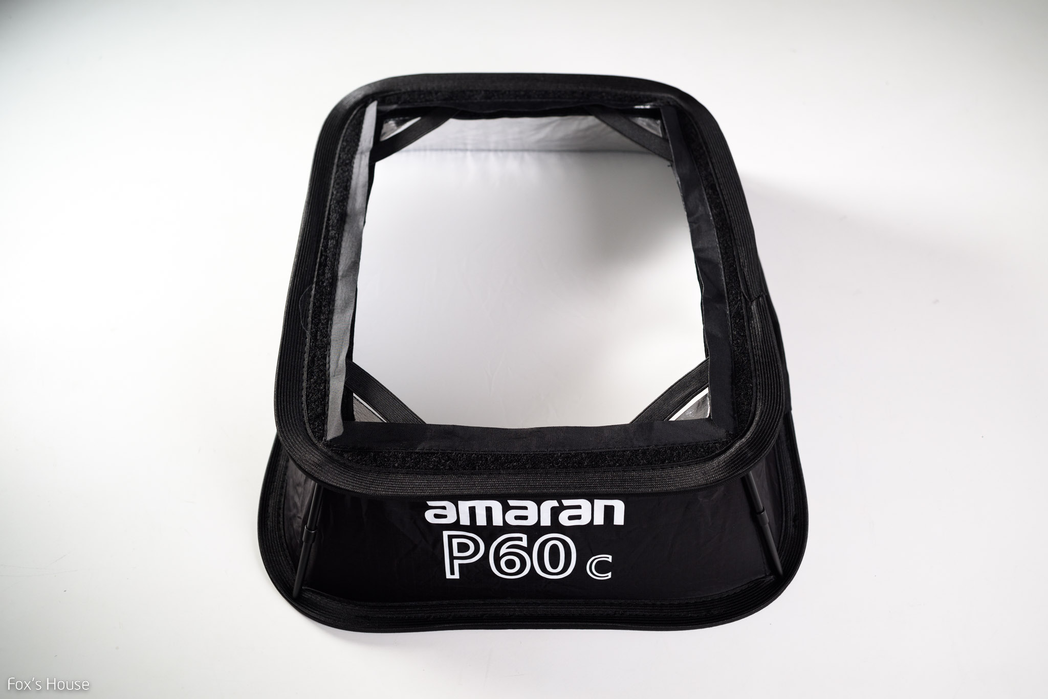

Kèm theo đó là một bộ softbox dành riêng cho P60c và có cả grid để bạn hướng ánh sáng tốt hơn. Cuối cùng là ngàm để gắn lên chân đèn hoặc chân máy ảnh đều được.
Softbox đi kèm của P60c lắp đặt khá dễ dàng, nhưng khuyết điểm là chỉ sử dụng được cho mỗi P60c, thay vì một phụ kiện cho cả một hệ ngàm dùng chung thì đây là bất lợi khi sử dụng LED bảng.
Softbox đi kèm còn có cả grid, phụ kiện này có thể dán phía trước softbox.
Phụ kiện này sẽ giúp bạn điều khiển ánh sáng đi ra phía trước gom lại hơn, không bị toả ra xung quanh quá nhiều, nhưng nhược điểm là hao sáng hơn nhiều. Cả bộ phụ kiện bao gồm cả softbox và grid luôn mình ước chừng hao sáng tầm hơn 2 stop.

@yoyi86 cái tấm nền đằng sau đổi màu được đẹp quá nhỉ,làm sao để được như vậy nhỉ,hic
@toilachi9 sử dụng 2 đèn rgb đổi màu khác nhau để pha màu vô
