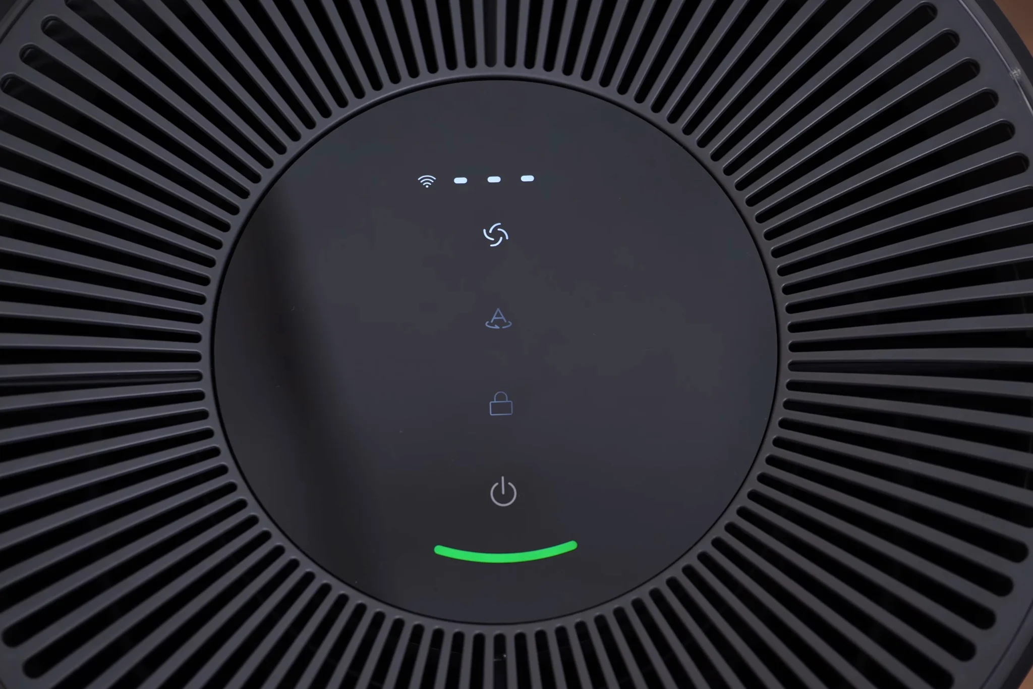

Mặt trên của máy là bảng điều khiển cảm ứng màu đen bóng bẩy, cho phép thao tác chạm để đổi tốc độ quạt, chuyển chế độ tự động hay bật khóa trẻ em rất nhanh nhạy. Ngay cạnh dưới của bảng điều khiển có một dải đèn LED uốn cong hình nụ cười rất đặc trưng. Dải đèn này liên kết trực tiếp với cảm biến bụi mịn PM2.5 bên trong để đổi màu theo thời gian thực.
Khi không khí trong lành ở mức 1 đến 35 microgam trên mét khối thì đèn báo màu xanh lá cây dễ chịu. Khi bụi tăng lên mức 36 đến 53 thì đèn chuyển sang vàng để nhắc máy tăng tốc. Nếu chỉ số nhảy lên 54 đến 150 thì đèn chuyển cam chạy công suất cao, còn vượt quá 151 là báo đỏ cảnh báo ô nhiễm nặng. Mình ngồi từ xa chỉ cần liếc mắt thấy nụ cười màu xanh là thấy an tâm hít thở rồi hehe.

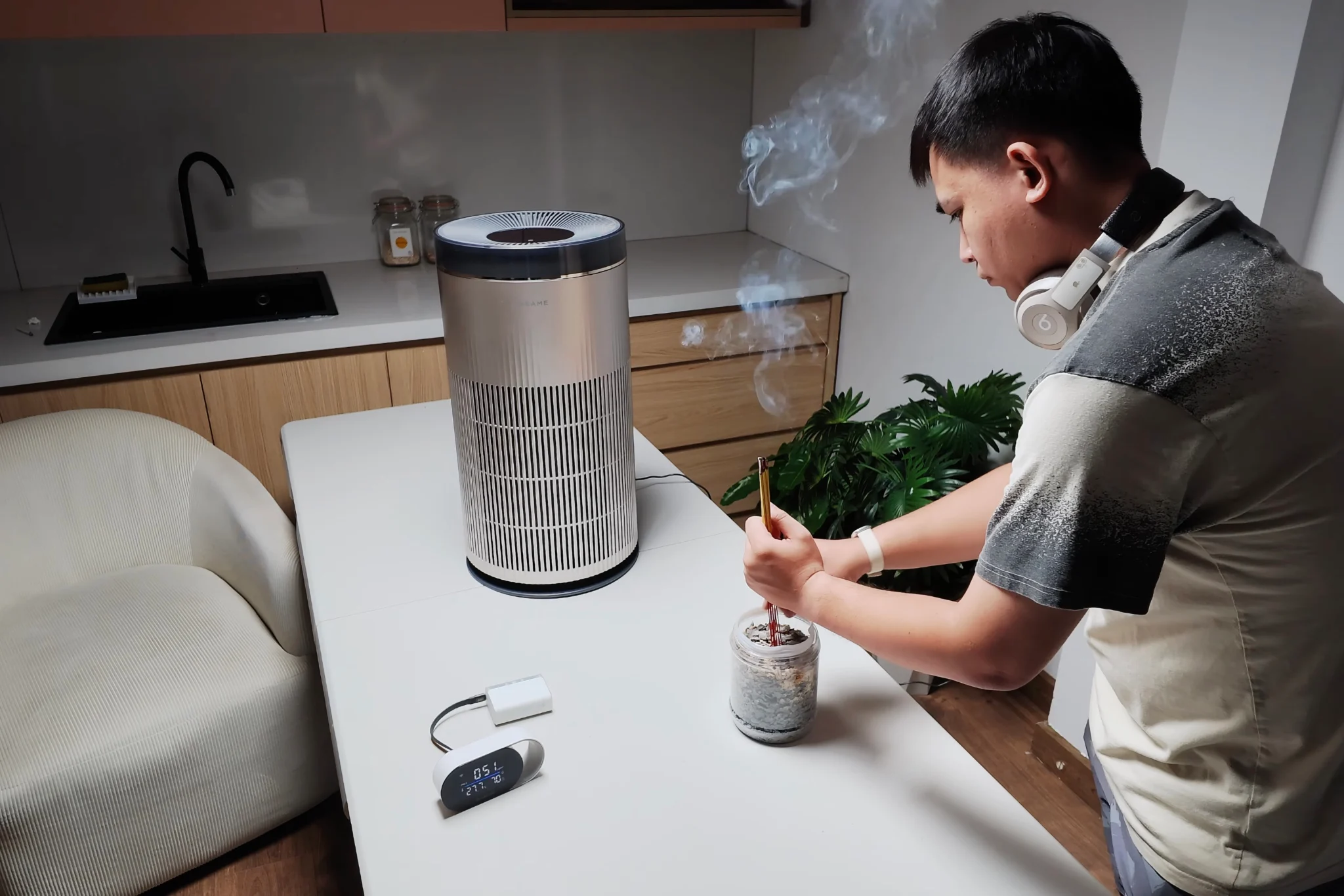

Phần mình hào hứng nhất khi trải nghiệm bất kỳ chiếc máy lọc không khí nào luôn là bài thử nghiệm hiệu năng dọn sạch khói bụi ngoài đời thực. Để kiểm tra chiếc Dreame TP20 này, mình sử dụng căn phòng studio quen thuộc có diện tích khoảng 18 mét vuông với trần cao tiêu chuẩn.

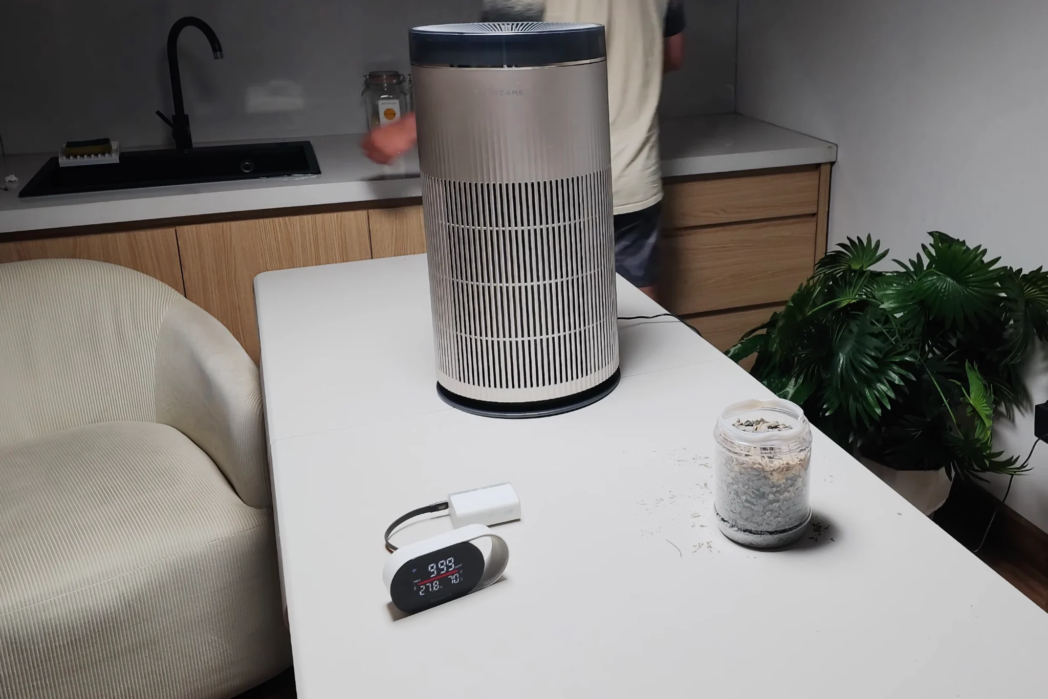

Mình đã đốt một bó nhang tầm 15 đến 20 nén để khói tỏa mịt mù khắp phòng, đẩy nồng độ bụi mịn PM2.5 đo bằng máy chuyên dụng chạm ngưỡng tối đa 999 microgam trên mét khối. Khi không khí trong phòng đã đặc quánh mùi khói, mình dập nhang rồi bật Dreame TP20 chạy ở mức quạt mạnh nhất để xem máy mất bao lâu thì kéo chất lượng không khí trở lại bình thường.
Đã đạt được mức microgam trên mét khối 999 để bắt đầu bài test

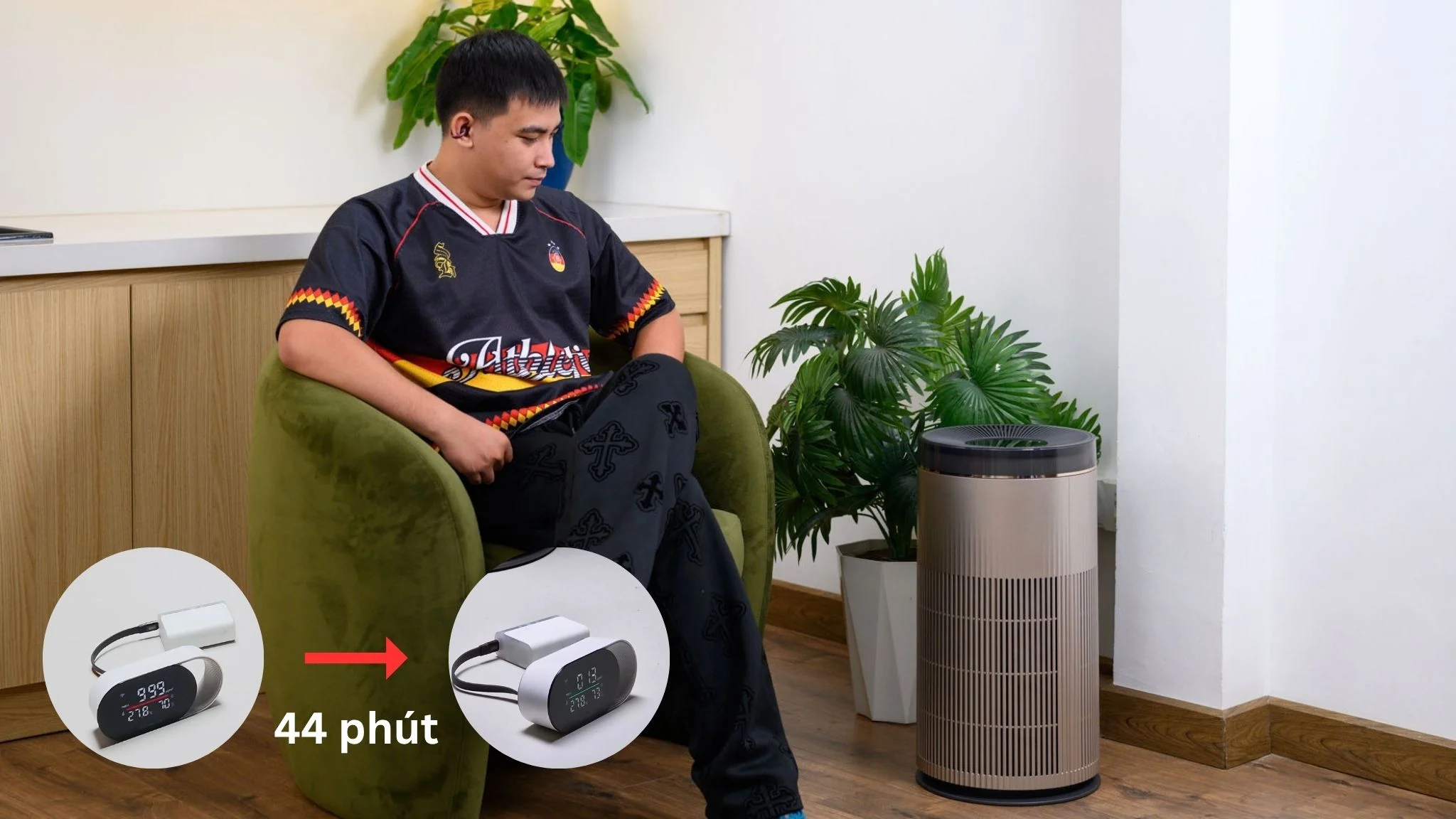

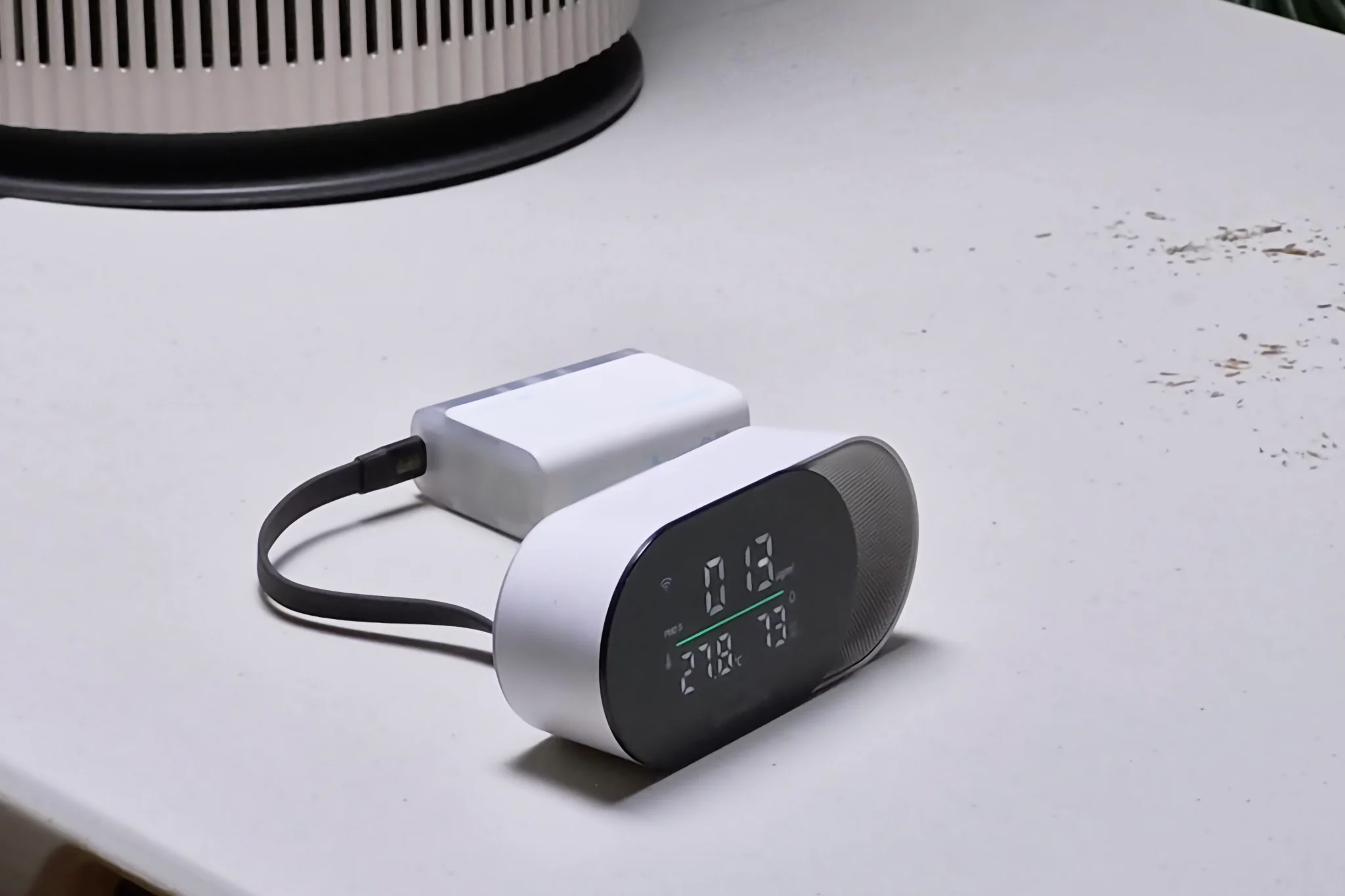

Kết quả thực tế làm mình rất ấn tượng khi chiếc máy này chỉ mất đúng khoảng 44 phút để dọn sạch toàn bộ lượng khói dày đặc đó, đưa chỉ số PM2.5 từ mức kịch trần 999 về lại mức an toàn ban đầu là khoảng 12 đến 13 microgam trên mét khối.
Sau 44 phút thì chúng ta có chỉ số PM2.5 về lại mức ban đầu

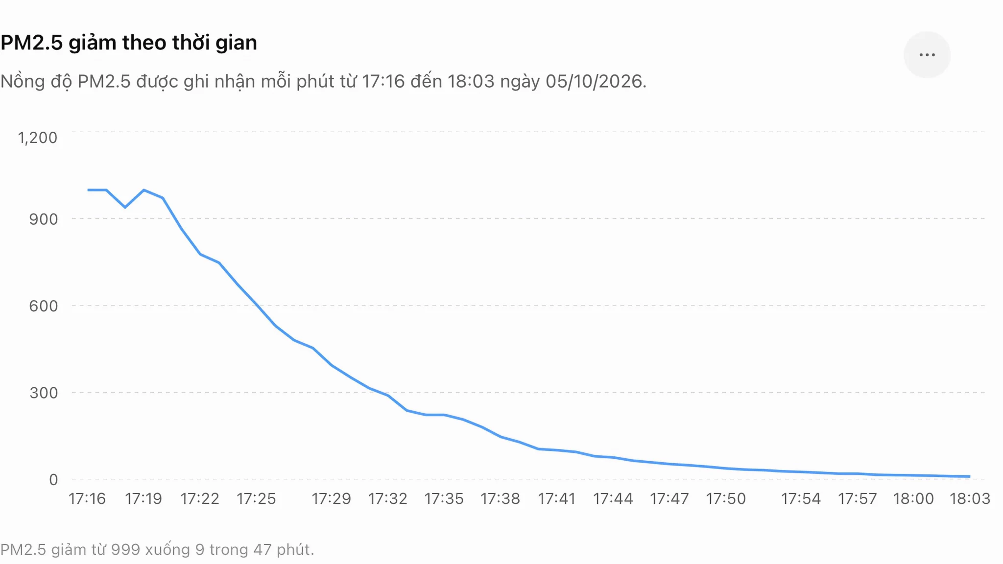

Mình tiếp tục để máy chạy thêm khoảng 15 đến 30 phút nữa thì chỉ số bụi mịn trong phòng giảm sâu xuống chỉ còn 8 đến 9 microgam trên mét khối, nghĩa là không khí còn sạch hơn cả lúc trước khi mình bắt đầu bài test. Đã từng thử nghiệm qua rất nhiều dòng máy lọc không khí khác nhau tại Tinh tế, mình đánh giá khả năng xử lý khói bụi cấp tốc của chiếc máy này thuộc hàng ngũ những thiết bị cho hiệu quả xử lý thực tế nhanh và thuyết phục nhất hiện nay, mình để biểu đồ dưới đây cho anh em dễ quan sát nha.
