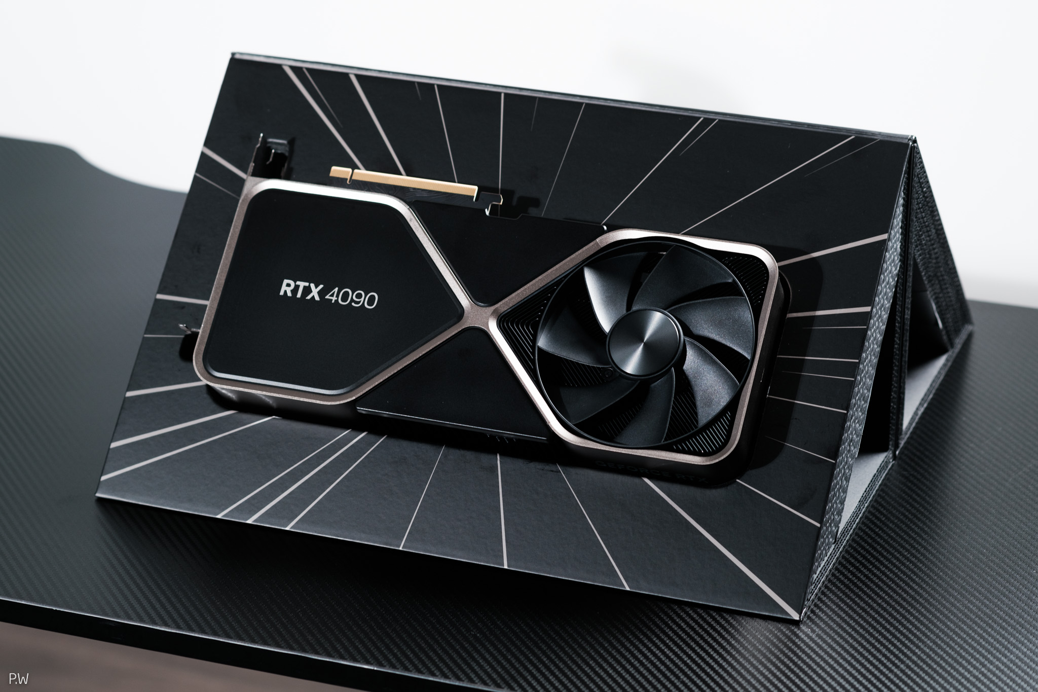

Hai tháng tới sẽ là khoảng thời gian choáng váng đối với anh em mê phần cứng PC máy tính để bàn. Chúng ta sẽ có thế hệ mới của chip xử lý CPU Ryzen từ AMD. Chúng ta sẽ có thế hệ thứ 13 của dòng chip Core từ Intel. Và nhân vật chính của chúng ta hôm nay, RTX 4090 từ Nvidia, trang bị GPU thế hệ mới Ada Lovelace sẽ bán ra thị trường ngày 12/10.

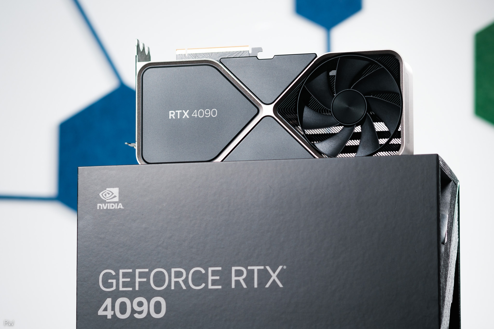

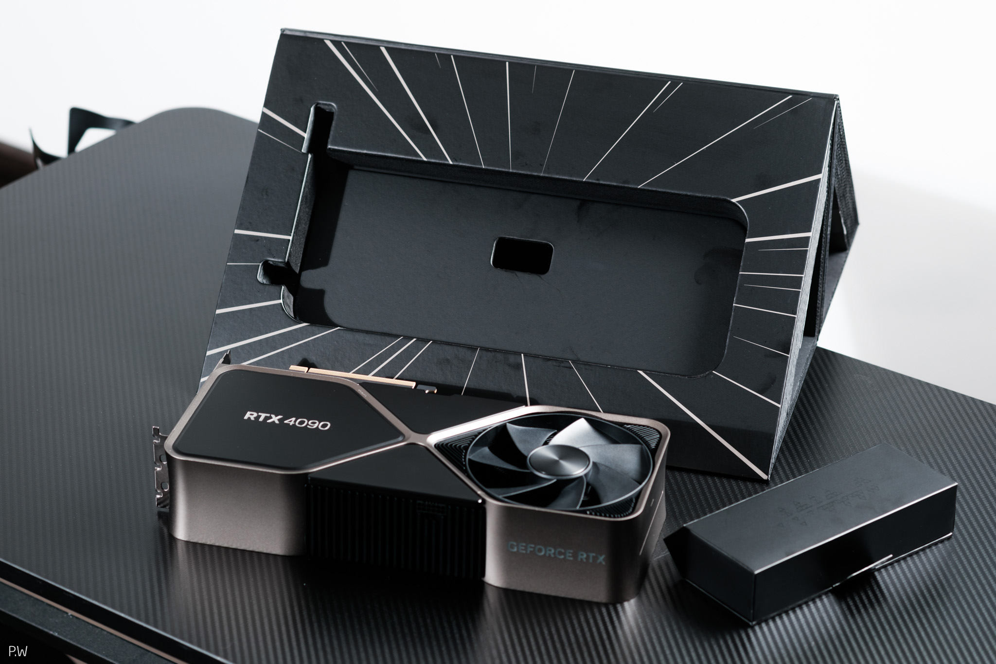

Đương nhiên, RTX 4090 sẽ có bản Founders Edition. Và đó chính là những gì anh em đang được thấy trong clip cũng như hình ảnh trong bài viết.

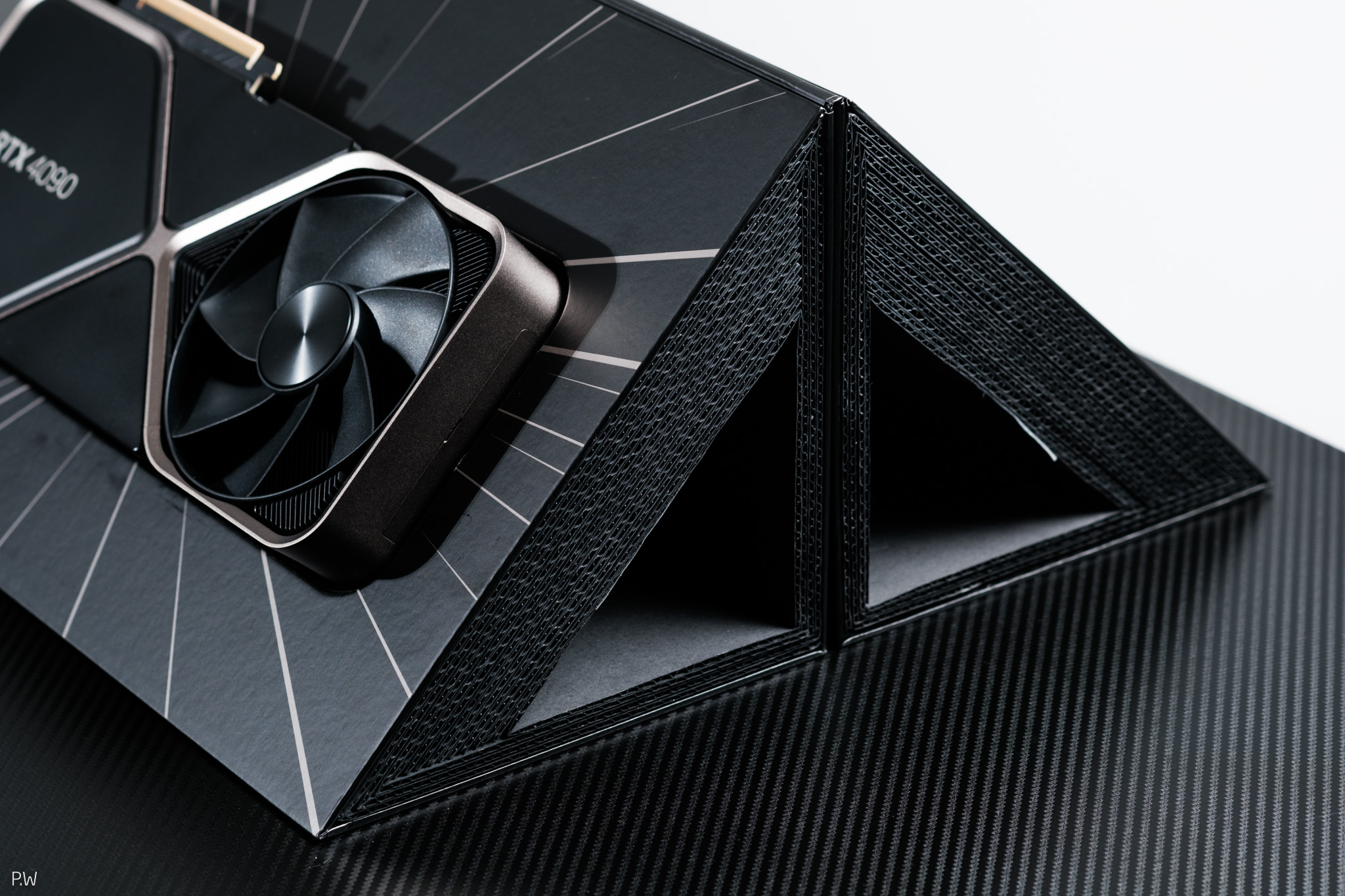

Cảm nhận đầu tiên là chiếc hộp năm nay chất như nước cất, và được tạo ra hoàn toàn từ bìa carton, chứ không có xốp cứng cố định card như năm ngoái.

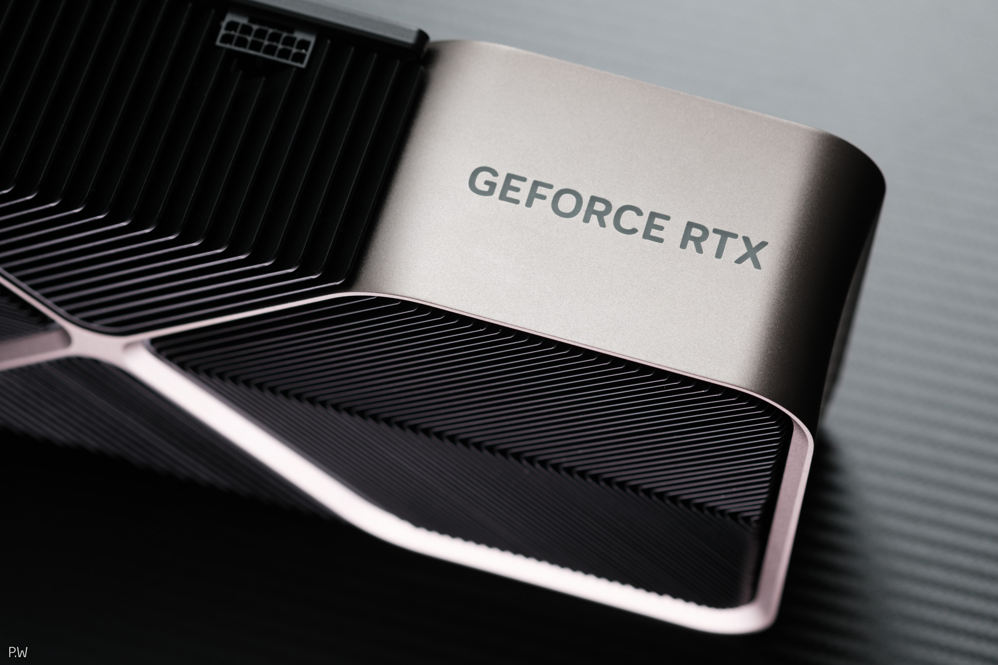

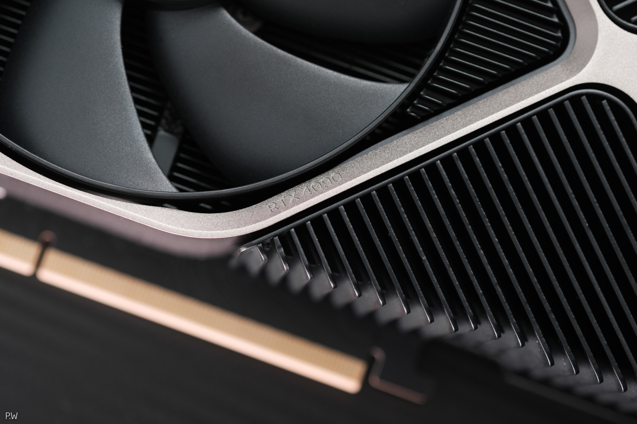

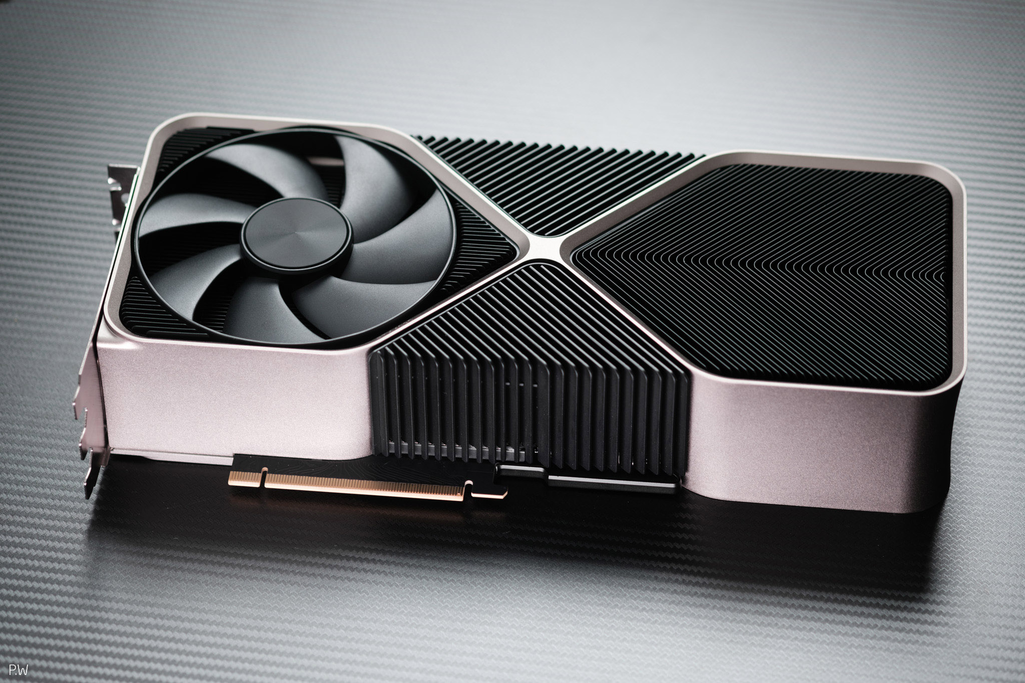

Nhìn chiếc card đồ họa này có kích thước rất hầm hố. Nhưng kỳ thực nếu đem so sánh với Founders Edition của RTX 3090 và 3090 Ti ra mắt năm 2020 và 2021, RTX 4090 nhỏ hơn vài milimet ở cả chiều dài lẫn chiều dọc. Và như mọi lần, ắt sẽ có những người mê phần cứng tháo hết chiếc card này ra để áp block tản nước, hoặc thỉnh thoảng vệ sinh card, thổi bụi kẹt ở heatsink hoặc tra lại keo tản nhiệt. Khi đó tất cả đều sẽ nhận ra rằng, cỡ 93% thể tích cả chiếc card đều là bộ phận tản nhiệt làm mát cho GPU, VRAM cũng như dàn VRM cấp điện cho chip xử lý đồ họa.

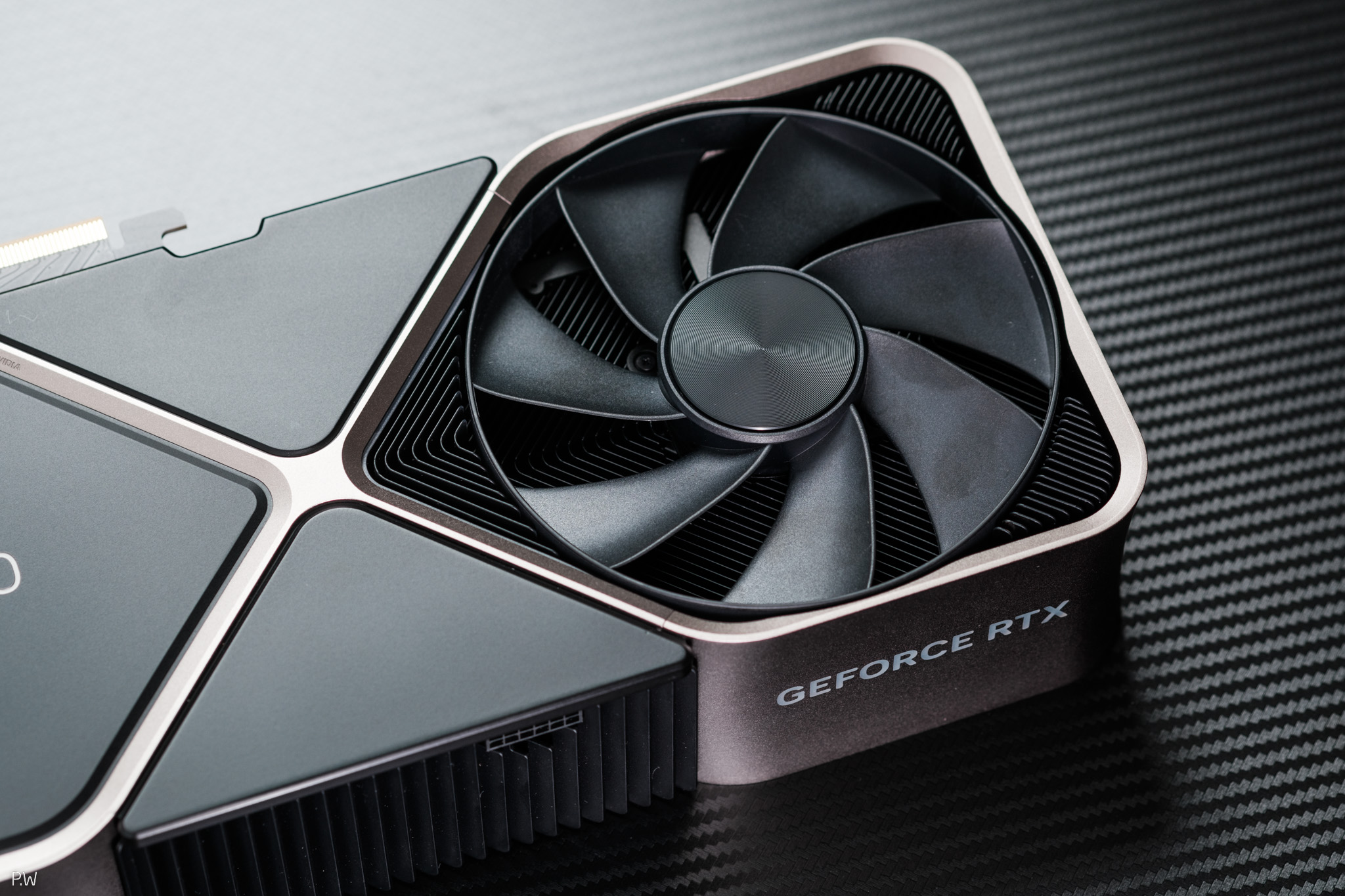

Sau cái thời kỳ những phiên bản FE được ví von là “bếp ga” của RTX 20 series không mấy hiệu quả, từ RTX 30 series, Nvidia ứng dụng thiết kế tản nhiệt với hai quạt, hút ở mặt dưới và thổi ở mặt trên, tạo ra luồng khí làm mát cho GPU. Có lẽ vì thực tế sử dụng, dù Founders Edition nóng nhưng vẫn trong phạm vi vận hành bình thường, nên Nvidia không thay đổi bố cục làm mát này.

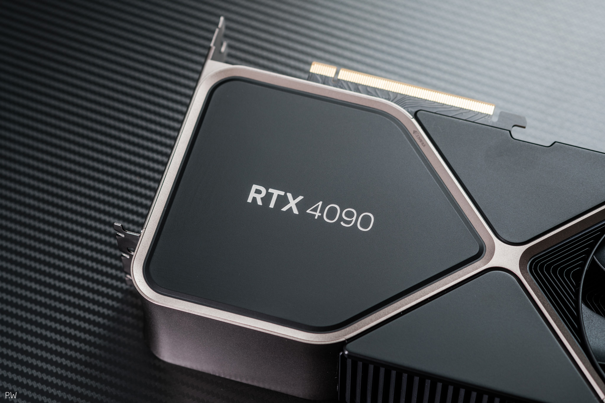

Thay vào đó, thay đổi lớn nhất về mặt thiết kế của Founders Edition trên RTX 4090 là thân card được bo chiết vào giữa. Kết hợp với font chữ mỏng hơn, nhìn RTX 4090 bản FE năm nay dù khủng nhưng không cục mịch, ra được cái chất của một thiết bị phần cứng máy tính ở tầm high-end, hệt như cách Nvidia đã làm với Founders Edition ở thời RTX 30 series. Góc cạnh nào cũng nét, kết hợp màu đen nhám với màu gunmetal rất cứng cáp, chứ không hầm hố như những sản phẩm do các hãng OEM tạo ra.

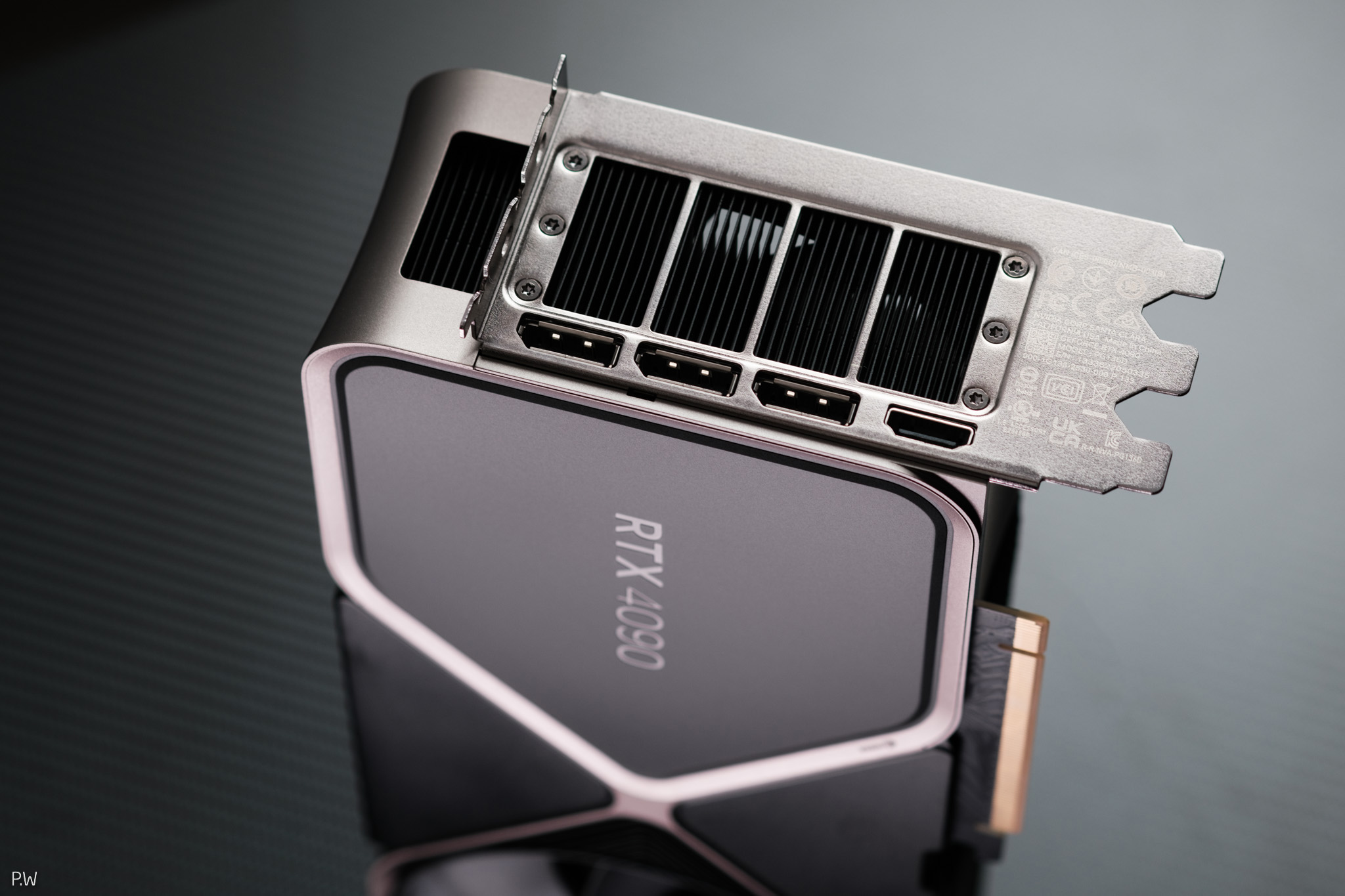

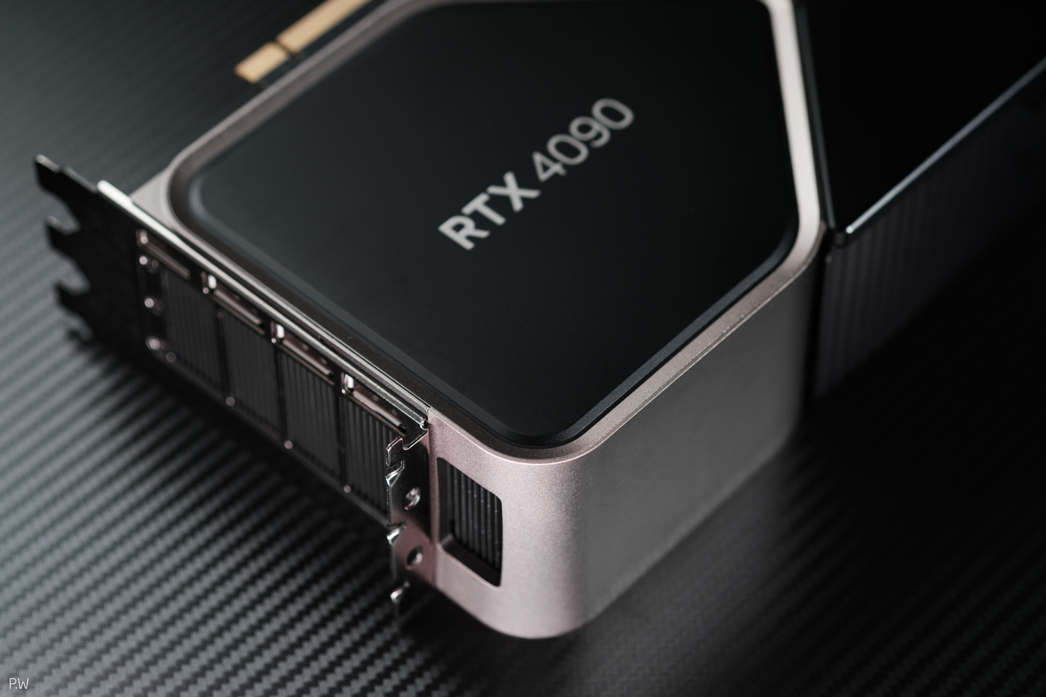

Ở phía sau, vẫn là những kết nối xuất hình ảnh ra màn hình quen thuộc. Một cổng HDMI 2.1a, hỗ trợ đủ băng thông hiển thị 4K HDR tần số quét 120Hz, cùng ba cổng DisplayPort 1.4a, hỗ trợ hiển thị tối đa 8K 120Hz.

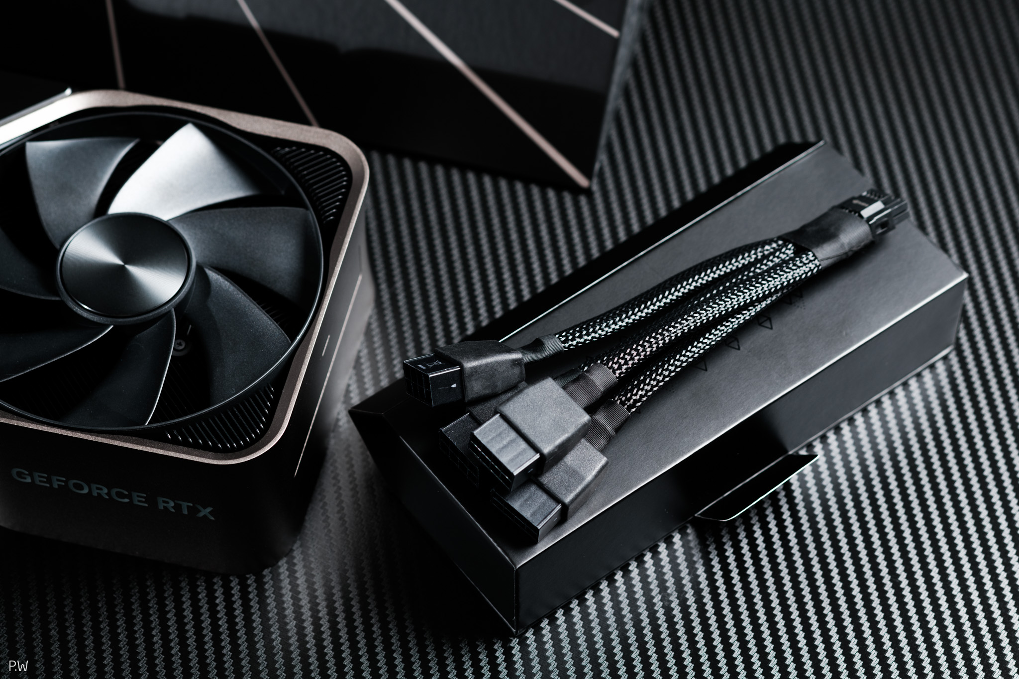

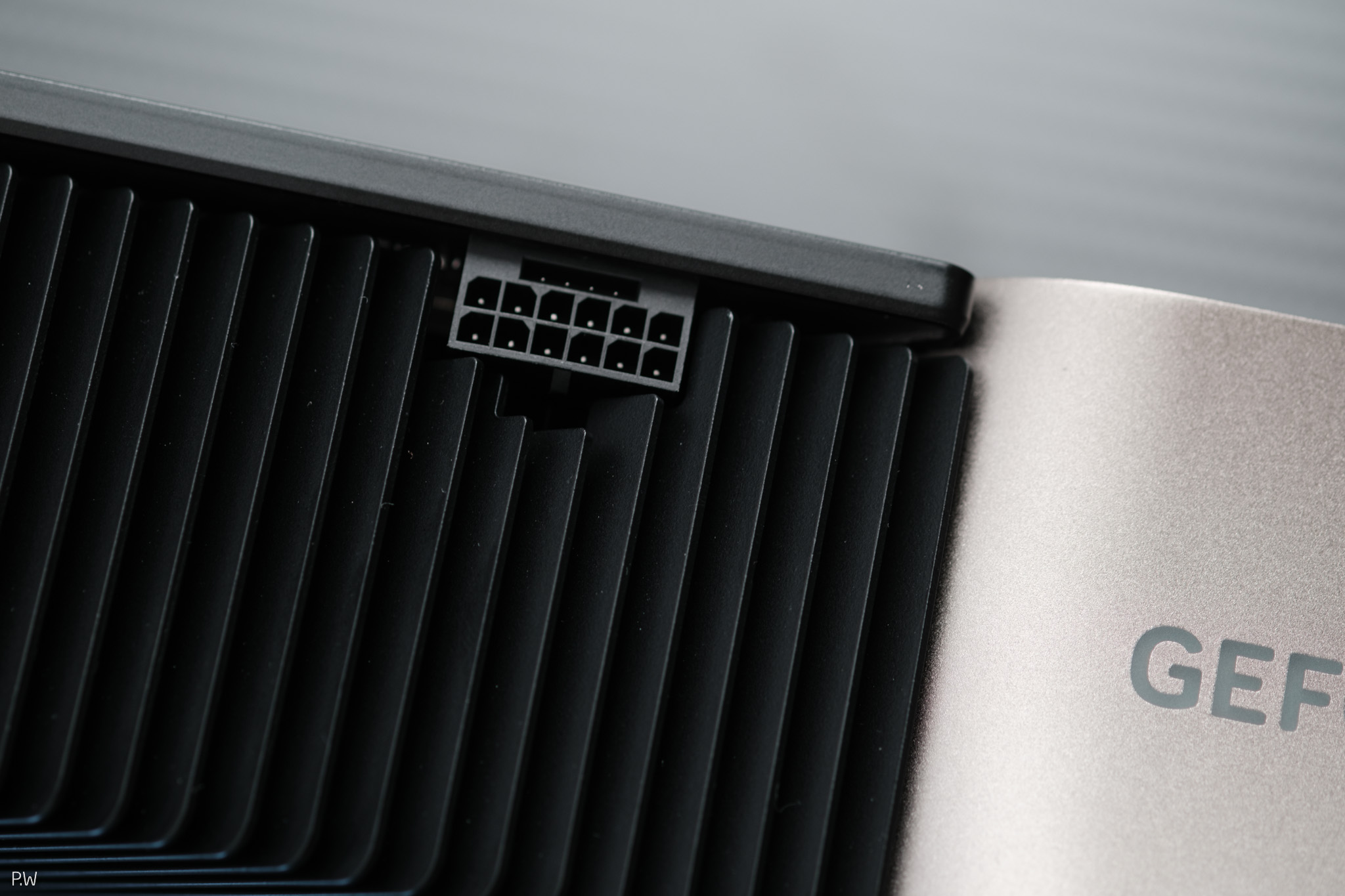

Điều đáng sợ, và cũng là yếu tố đầu tiên của kỷ nguyên mới của định luật Moore chính là cọng cáp chuyển từ 4 chân 8-pin sang chân 16-pin cấp điện cho card. Cái này hẳn sẽ là cơn ác mộng cho các anh em chơi PC, muốn đi dây cho gọn case nhưng không có nguồn chuẩn PCIe 5.0, hay còn gọi là ATX 3.0.
Khi không có nguồn PCIe 5.0, cọng cáp này là cách duy nhất để anh em cấp nguồn cho card đồ họa, để kéo đủ điện cấp cho mẫu card với công suất 450W. Anh em sẽ thắc mắc bốn chân pin nhỏ xíu ở đây dùng để làm gì. Đấy là cách để card đồ họa tương tác với nguồn ATX 3.0, yêu cầu cấp thêm nguồn. Nhờ kết nối này, nguồn sẽ biết phần cứng cần thêm điện, từ đó truyền tải nguồn công suất tối đa 600W chỉ bằng một chân 12-pin, 1 cọng cáp duy nhất.
Còn với anh em vẫn còn đang dùng nguồn ATX chuẩn cũ, anh em sẽ mắc kẹt với cọng cáp Nvidia tặng kèm trong hộp. Mỗi chân 8-pin có thể rút tối đa 150W điện, tức là cọng cáp này có thể cấp tối đa 600W cho RTX 4090, hệt như cọng cáp chuẩn mới, với cái tên rất rối, 12VHPWR.
