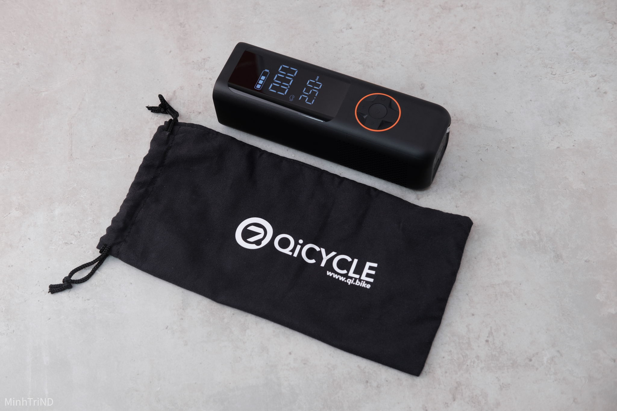

Xiaomi QICYCLE P1 được thiết kế theo dạng hình hộp chữ nhật bo tròn ở các góc và vỏ ngoại làm bằng nhựa sơn đen. Trông nó như 1 chiếc loa di động nhờ vào hình dáng cũng như các lỗ tản nhiệt nằm ở hông máy. Chiều cao của máy tầm 20 cm và chiều rộng cỡ 6,3 cm.
Khối lượng của Xiaomi QICYCLE P1 tầm 800g, và nhờ kích thước không quá to, thế nên mình có thể dễ dàng bỏ nó vào trong balo, cốp xe máy dễ dàng. Khi mua máy thì bên trong hộp có tặng 1 cái túi vài để chúng ta đựng máy nhìn lịch sự hơn.

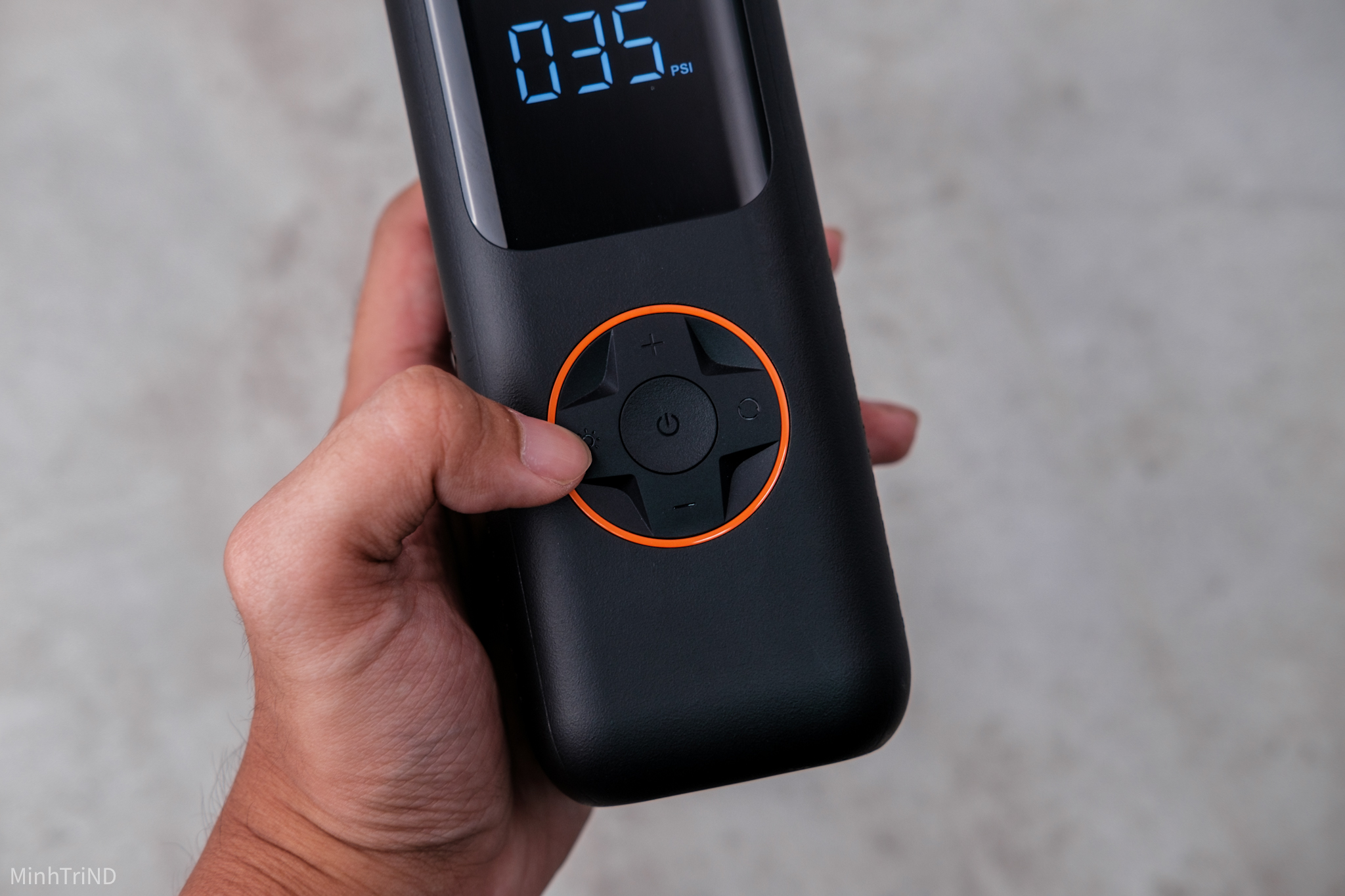

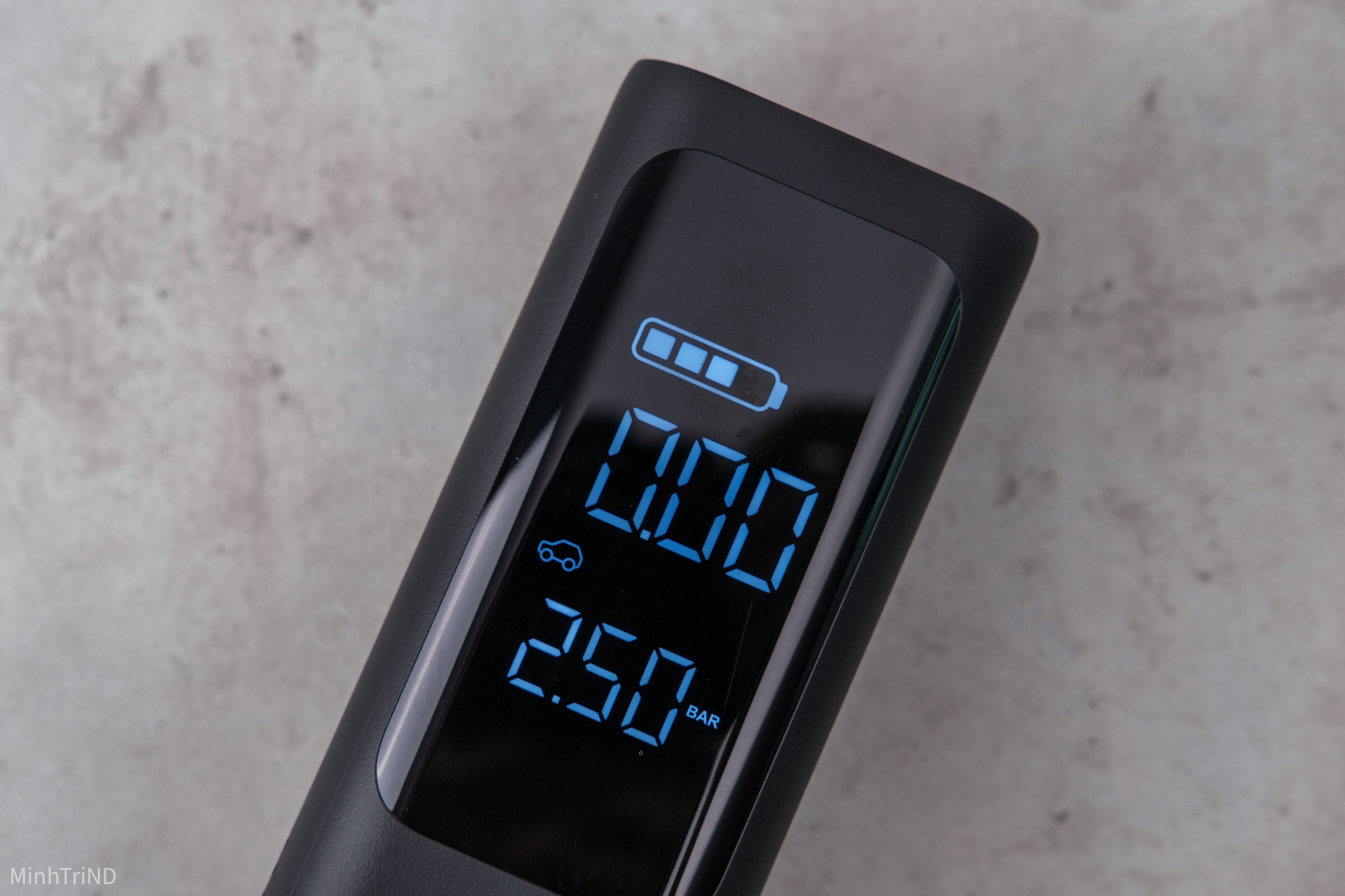

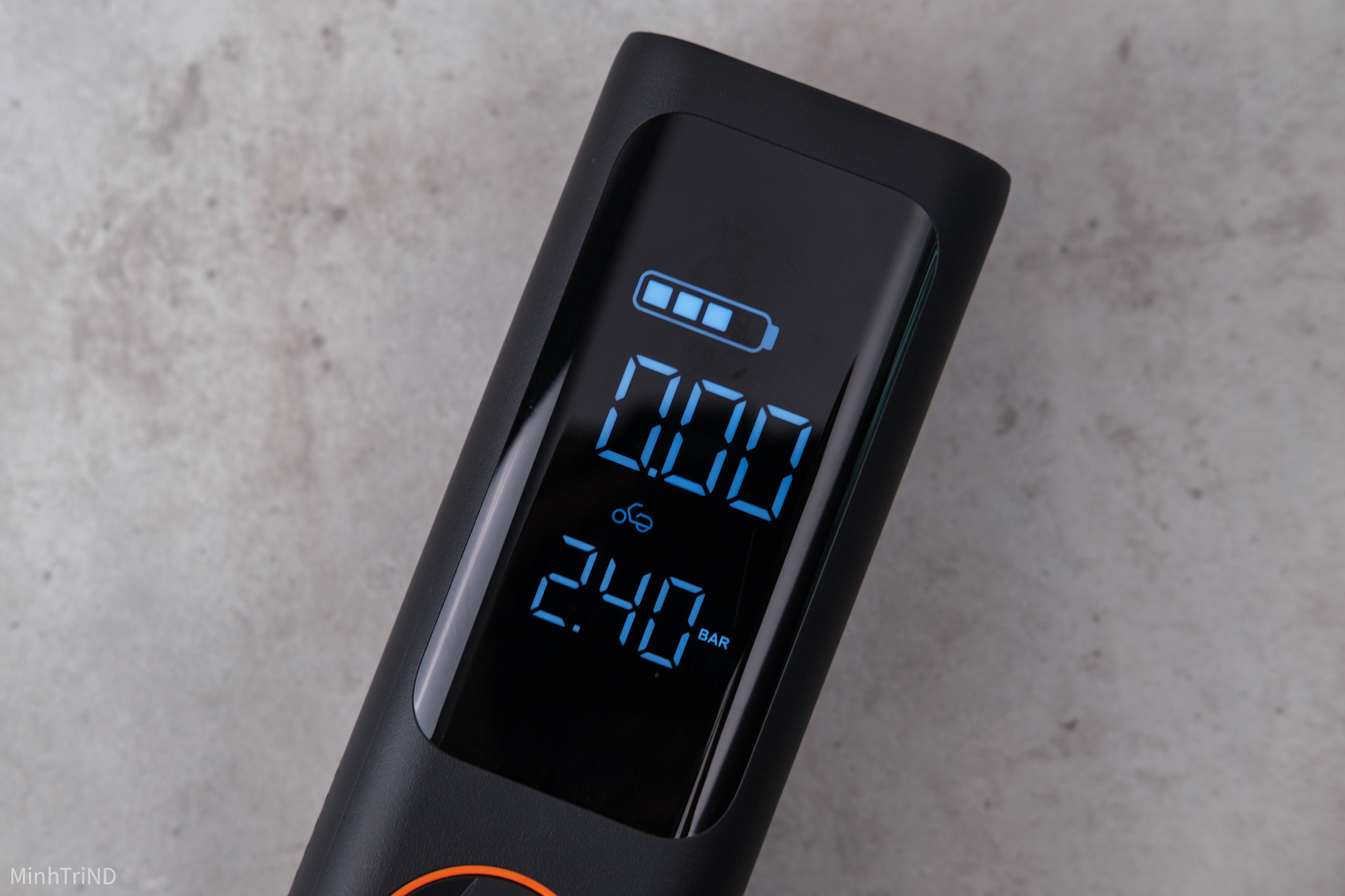

Màn hình LED kích thước 4,4 inch là yếu tố gây ấn tượng đầu tiên về mặt ngoại hình nếu anh em cầm Xiaomi QICYCLE P1 lên. Chúng ta sẽ có 2 phần hiển thị số chính, hàng số ở trên là áp suất được đo theo thời gian thực khi mà anh em cắm đầu bơm vào lốp, hàng số phía dưới là áp suất mà anh em cài đặt. Các số này đều được hiển thị to và rõ ràng để dễ dàng nhìn thấy.
Ngay bên dưới màn hình là 1 vòng tròn hình cam nổi bật, bên trong đó là cụm 5 phím chức năng, gồm nút nguồn (cũng là nút bơm/ngừng bơm) nằm ngay chính giữa, 4 phím còn lại là tăng/giảm áp suất và tắt/mở đèn cũng như nút chuyển giữa các chế độ/chuyển đơn vị.

Một điểm hay của Xiaomi QICYCLE P1 đó là nó được cài đặt sẵn 5 chế độ bơm khác nhau, trong đó bao gồm bơm ô tô, bơm xe máy, bơm xe đạp, bơm banh và một chế độ anh em tự thiết lập. Ở mỗi chế độ như vậy sẽ có sẵn gợi ý áp suất mà mình nghĩ đó là giá trị phổ biến đối với từng loại xe khác nhau. Chẳng hạn chế độ bơm lốp ô tô thì máy sẽ gợi ý là bơm ở tầm 2,5bar và nó tương ứng với khuyến nghị của nhiều hãng xe khác nhau.
Nhờ thiết lập gợi ý này nên anh em có thể dựa vào đó để bơm theo, máy bơm đến số đó sẽ tự động ngắt nên anh em khỏi phải canh. Ngoài ra thì khi cần, anh em có thể bơm thêm hơi vào để đúng nếu bị thiếu. Vòi bơm của máy là loại có thể tháo rời, thế nên lúc không cần sử dụng thì chúng ta tháo ra, đỡ vướng víu.

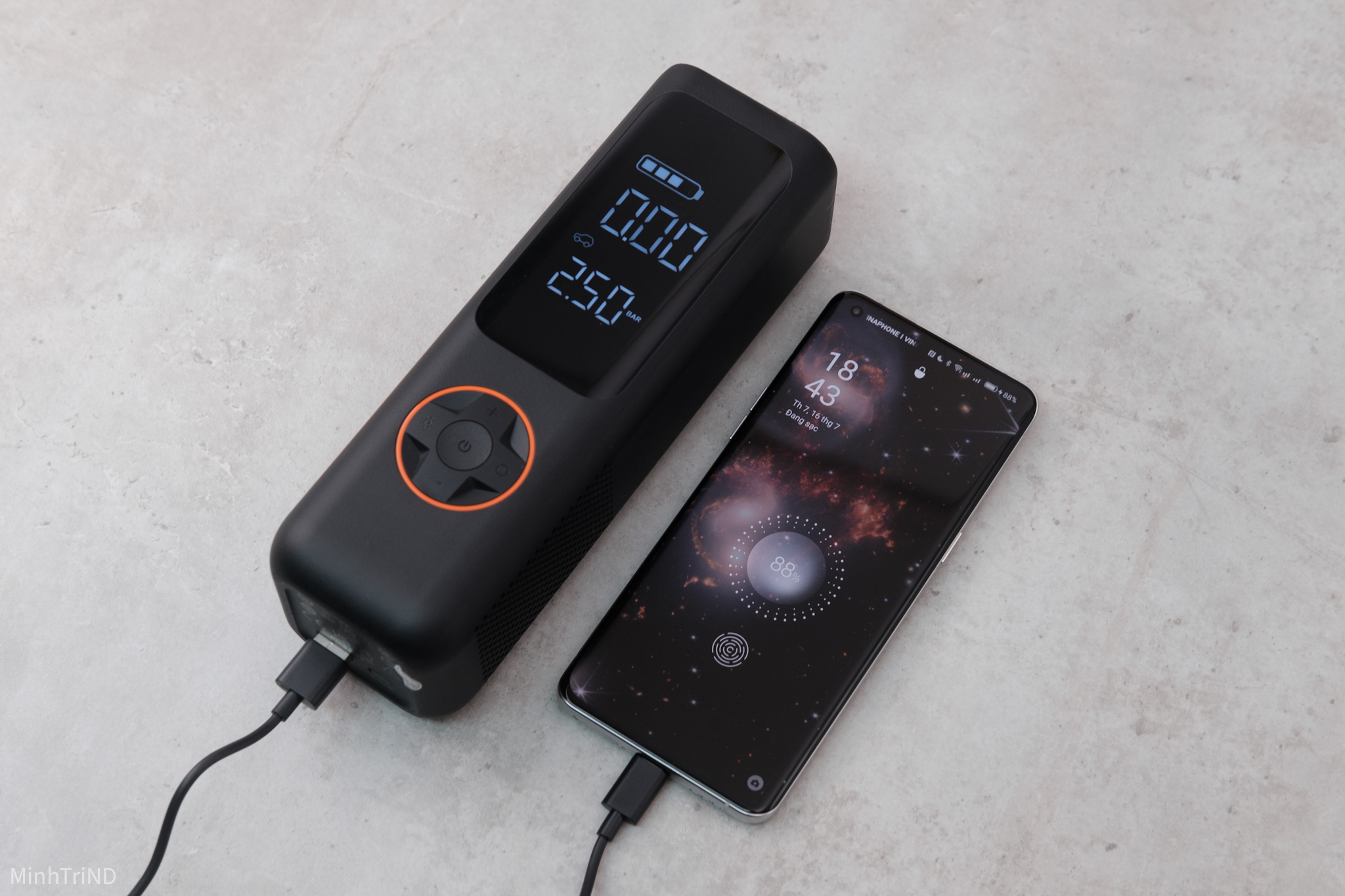

Xiaomi QICYCLE P1 được trang bị bộ pin lithium ion dung lượng 28,86Wh ở 11,1V, nếu đổi ra thì tầm 2.600 mAh. Pin này đủ cung cấp năng lượng để máy có thể hoạt động liên tục trong khoảng 40 phút. Trong thời gian dùng, mình sạc đầy rồi bơm lốp xe hơi, bơm lốp của mấy chiếc xe máy mà pin vẫn chưa hết. Sạc vào cho máy là 1 cổng USB-C, thời gian sạc đầy tầm 4 tiếng. Ngoài ra kế bên còn có 1 cổng USB-A để anh em có thể sạc cho điện thoại hoặc các thiết bị khác khi cần kíp.

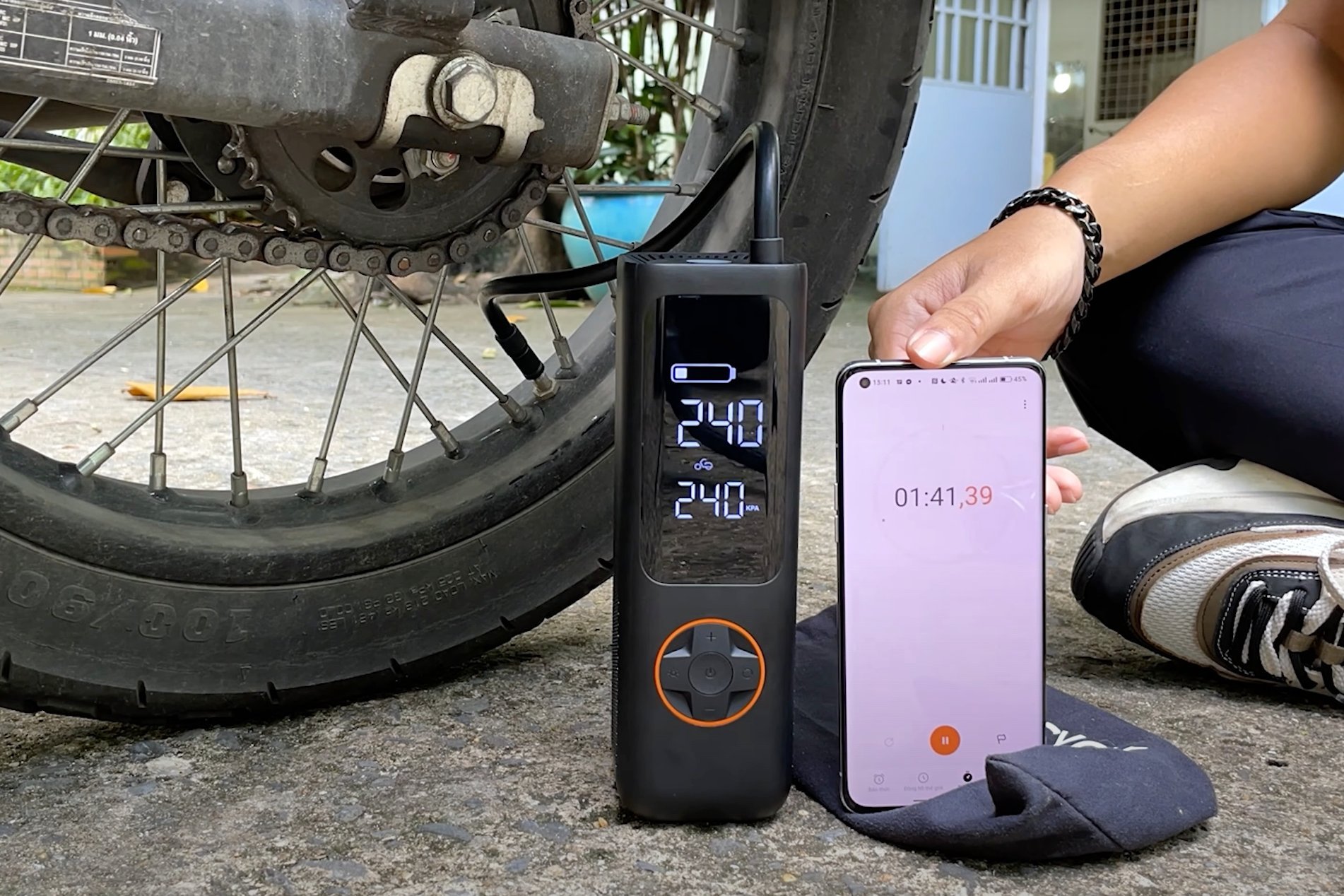

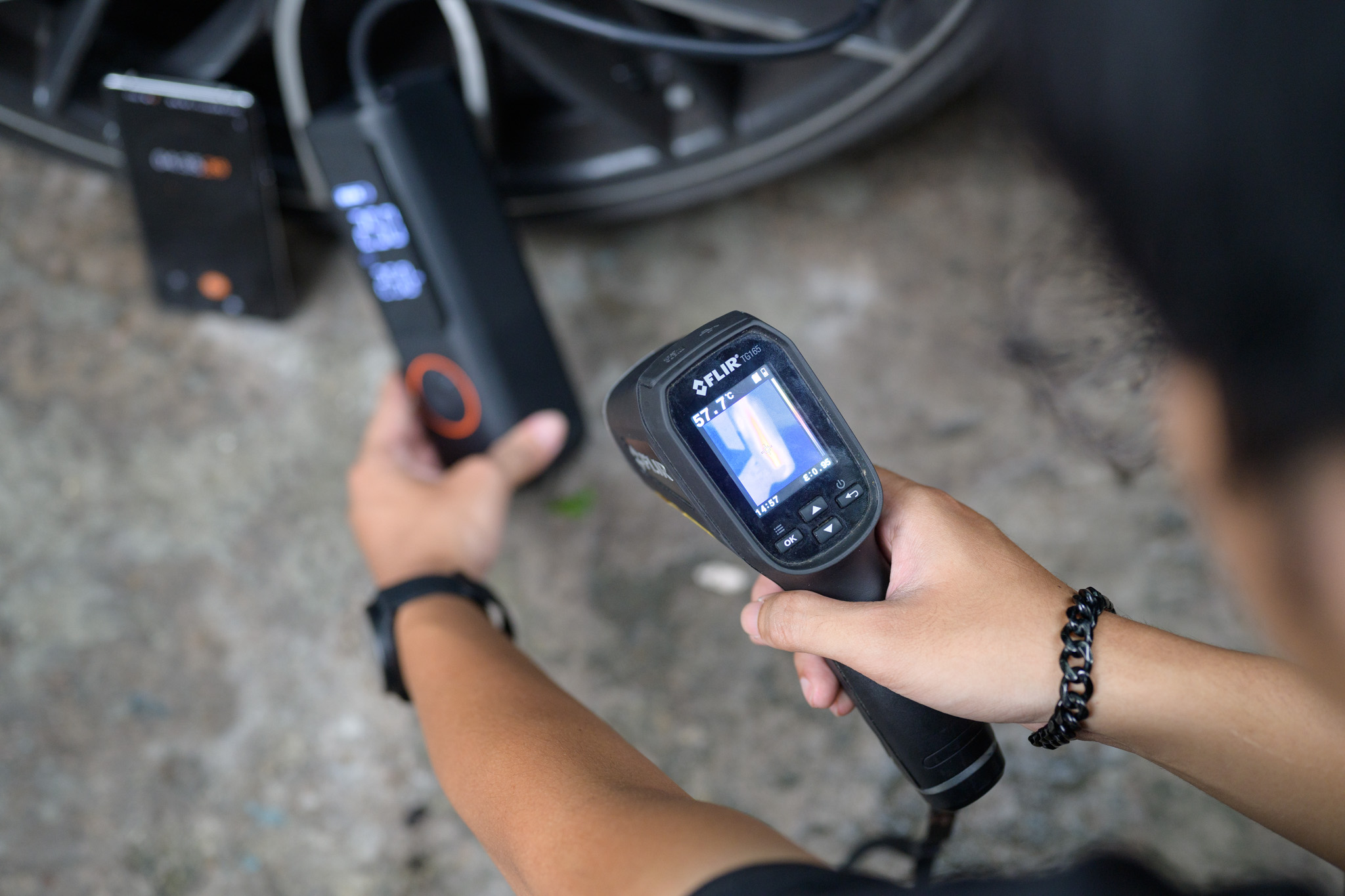

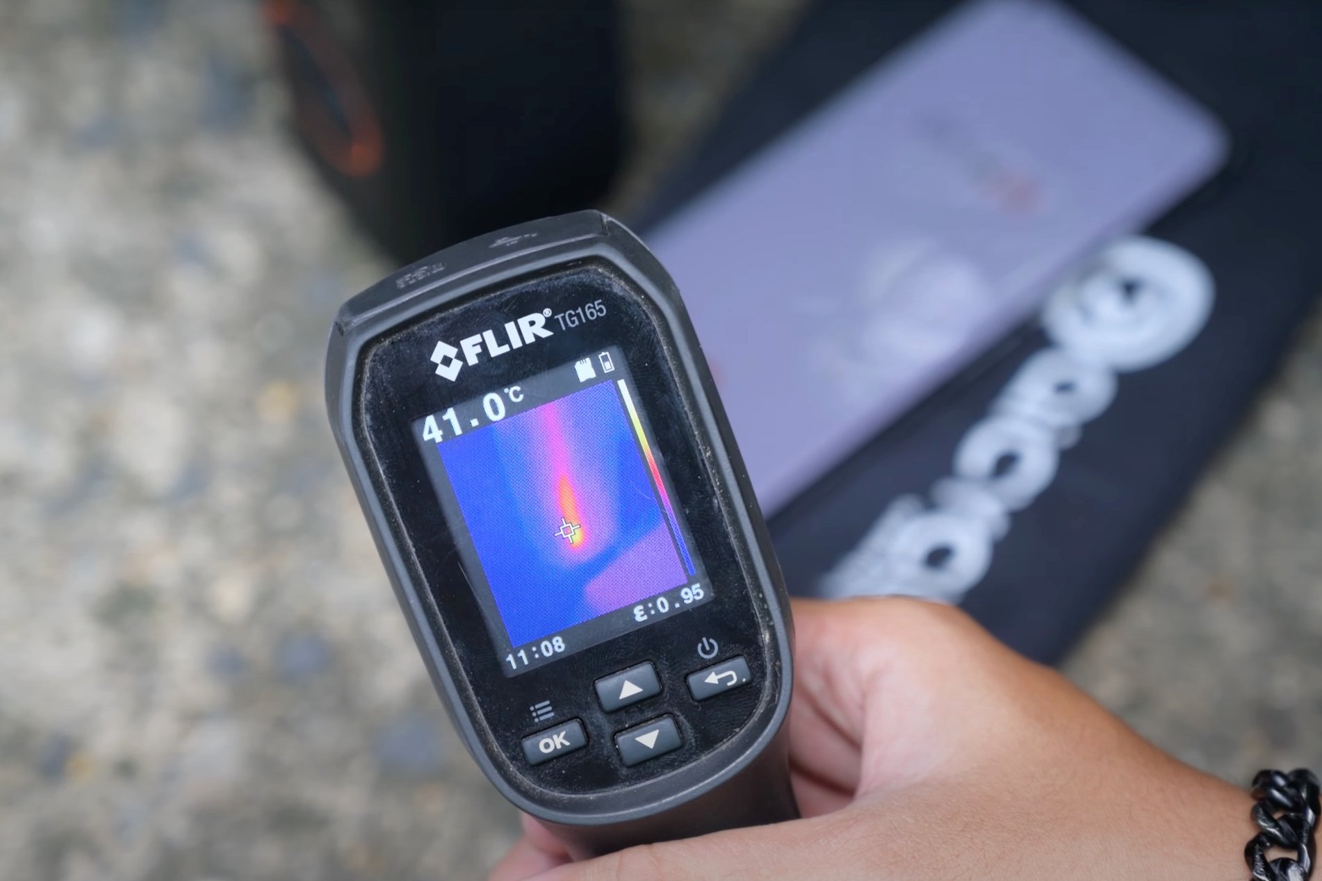

Một số yếu tố quan trọng đối với 1 chiếc máy bơm như thế này có thể kể tới như nhiệt độ, tốc độ bơm và độ chính xác của cảm biến. Mình tiến hành bơm thử 1 lốp xe máy, sau đó là lốp xe ô tô để thử xem các yếu tố nói trên sẽ như thế nào trong 2 tình huống này. Đầu tiên, việc bơm lốp xe máy từ lúc xẹp tới khi đầy rất nhanh, chỉ tốn tầm 1 phút 45 giây là xong. Bơm xong thì mình đo nhiệt độ ở phần nóng nhất của máy tầm khoảng 43 độ C.

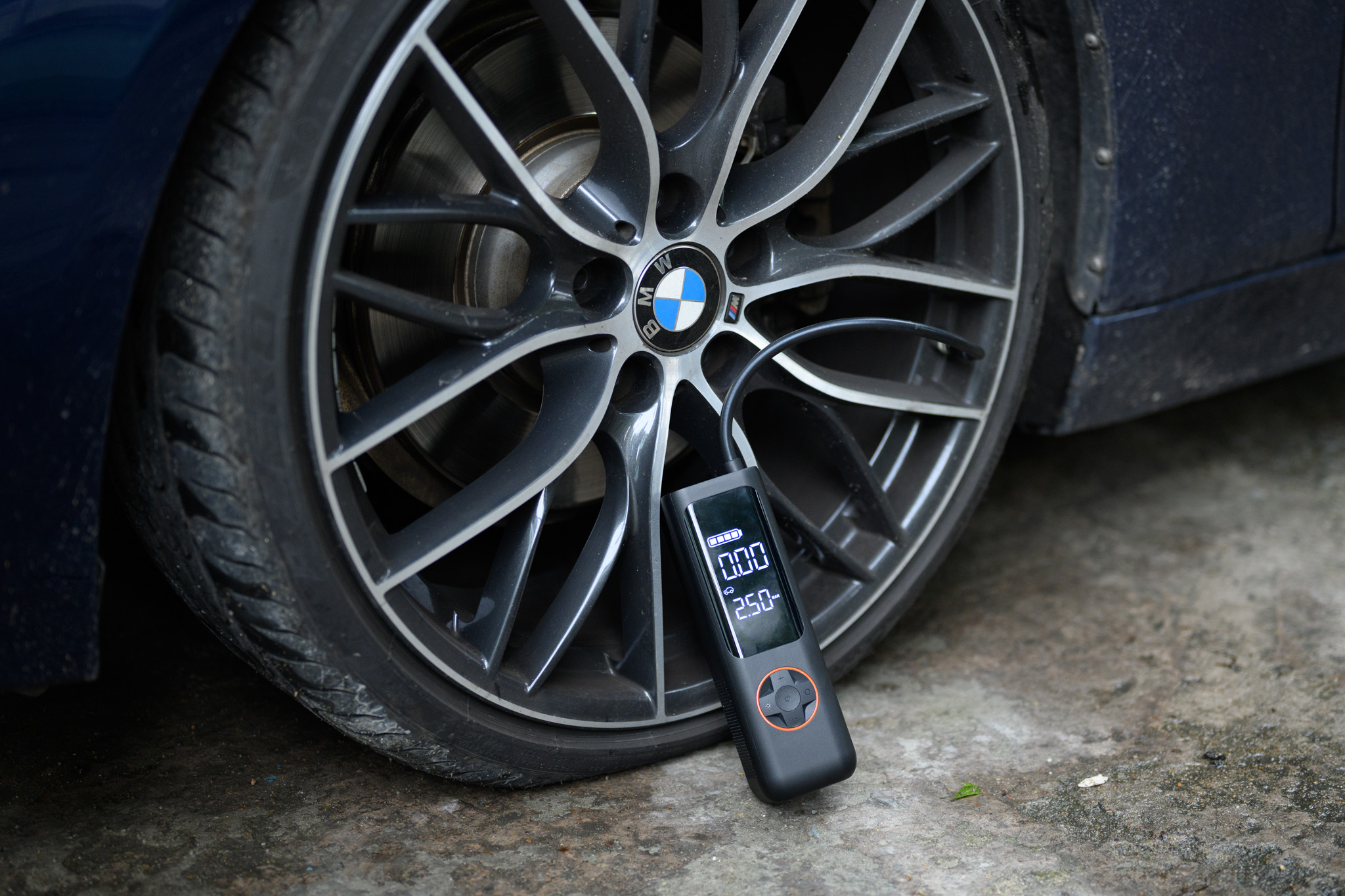

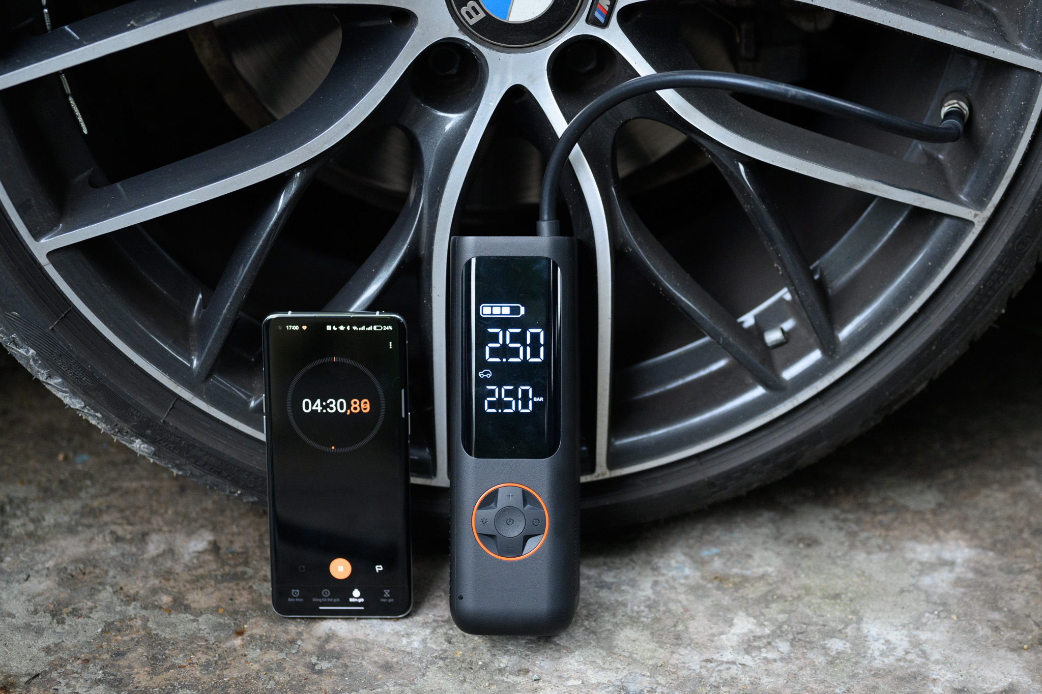

Chuyển qua bơm thử lốp xe hơi, mình cũng xì hết hơi của lốp ra sau đó thử bơm lại. Theo khuyến nghị của hãng xe thì mình bơm lốp trước của xe 2,5bar, phù hợp với gợi ý của máy ở chế độ ô tô luôn. Kết quả sau quá trình bơm như sau. Mặc dù set là 2,5 nhưng tới khi bơm lên 2,55 thì máy mới dừng lại. Lúc này, cảm biến áp suất lốp của xe báo 2,4, nghĩa là thiếu một chút. Sau đó mình thử cài đặt máy lên tầm 2,7 rồi bơm tiếp thì đủ hơn.
Điều này cho thấy có sự chênh lệch nhất định giữa thông số của cảm biến của máy và cảm biến trên xe. Dù vậy, mình thấy chênh lệch này không thật sự nhiều và nếu dùng máy quen thì có thẻ thiết lập để bơm đúng và chính xác hơn số mà anh em cần. Tốn 4 phút 35 giây để bơm đầy lốp và thời gian này là chấp nhận được, không nhanh cũng không quá chậm. Nhiệt độ sau gần 5 phút bơm tăng lên tầm 58 độ C, sờ vào thân máy thì có thấy ấm chứ không bị quá nóng. Cũng lưu ý 1 xíu là khi pin đầy thì áp lực bơm sẽ đầy đủ hơn.
