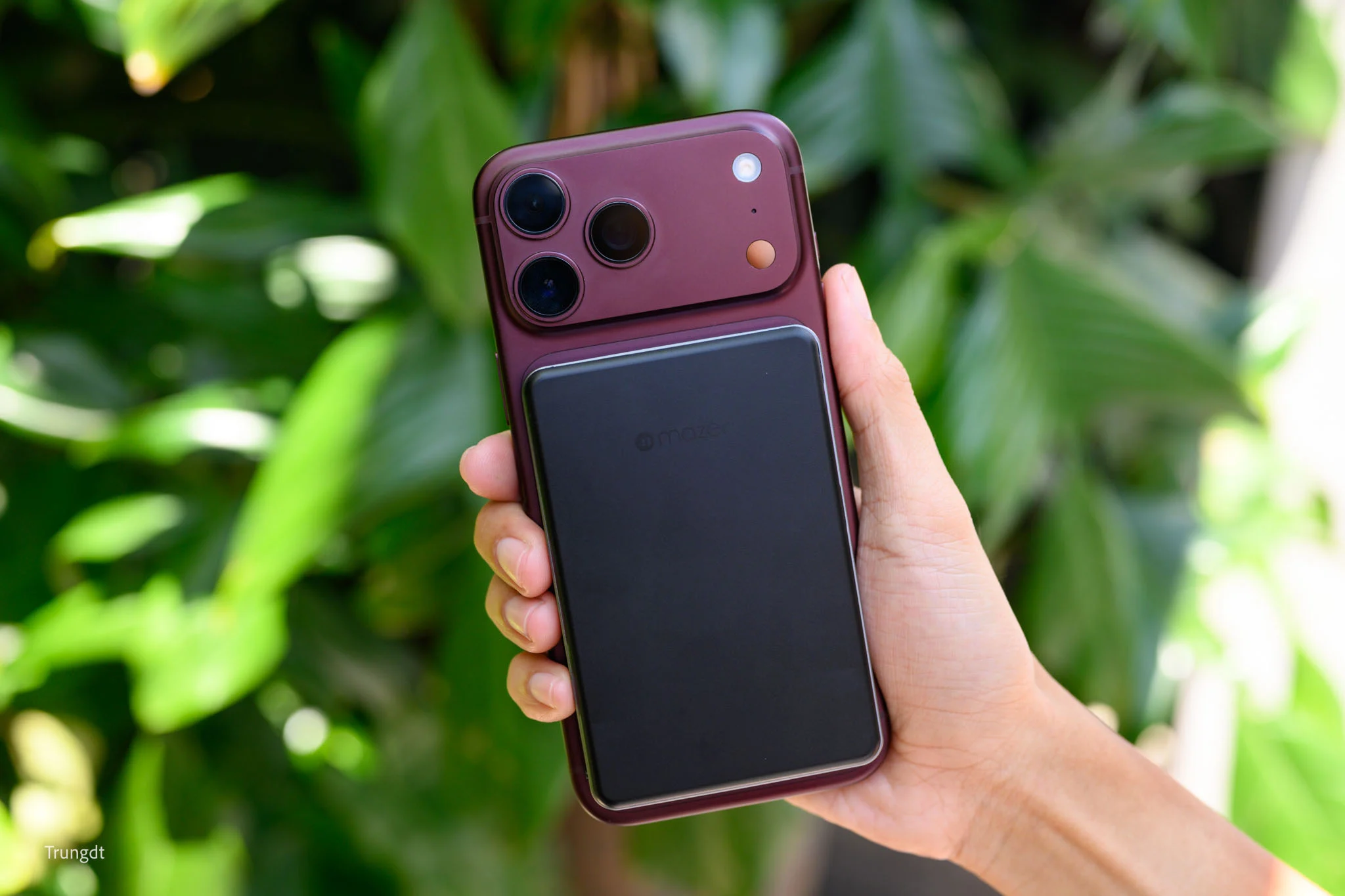

Thiết kế gọn so với dung lượng 10.000 mAh
Khi nhìn vào dung lượng 10.000 mAh cùng công suất USB-C tối đa 45W, ban đầu mình nghĩ MagAir31 sẽ khá to và dày. Tuy nhiên, thực tế sản phẩm có độ dày khoảng 17 mm và khối lượng chỉ hơn 200 gram, tương đối gọn đối với một viên pin vừa có dung lượng lớn, vừa tích hợp sạc không dây.
MagAir31 chỉ có một cổng USB-C, đảm nhiệm cả việc sạc lại pin dự phòng lẫn cấp nguồn cho thiết bị khác. Việc chỉ sử dụng một cổng cũng giúp thiết kế tổng thể đơn giản hơn.
Phần khung viền được làm bằng kim loại, bao quanh thân pin để tăng độ chắc chắn. Hai bề mặt sử dụng nhựa nhám, hạn chế phần nào dấu vân tay trong quá trình sử dụng. Khu vực vòng nam châm sạc không dây được bố trí tương tự những pin dự phòng MagSafe/Qi2.2 khác. Khi gắn vào mặt lưng iPhone, kích thước viên pin khá vừa vặn và không chiếm quá nhiều diện tích.
Để ưu tiên kích thước và khối lượng, MagAir31 không tích hợp chân đế. Đây là sự đánh đổi phù hợp với người chủ yếu cần một viên pin đơn giản, có thể gắn trực tiếp vào điện thoại hoặc đặt nằm khi sạc.
Khi vừa sạc vừa sử dụng, tổng khối lượng của điện thoại và pin sẽ vào khoảng trên dưới 450 gram tùy thiết bị. Không thể gọi là nhẹ, nhưng vẫn nằm trong mức có thể cầm sử dụng trong thời gian ngắn và đổi lại người dùng có dung lượng pin dự phòng 10.000 mAh.

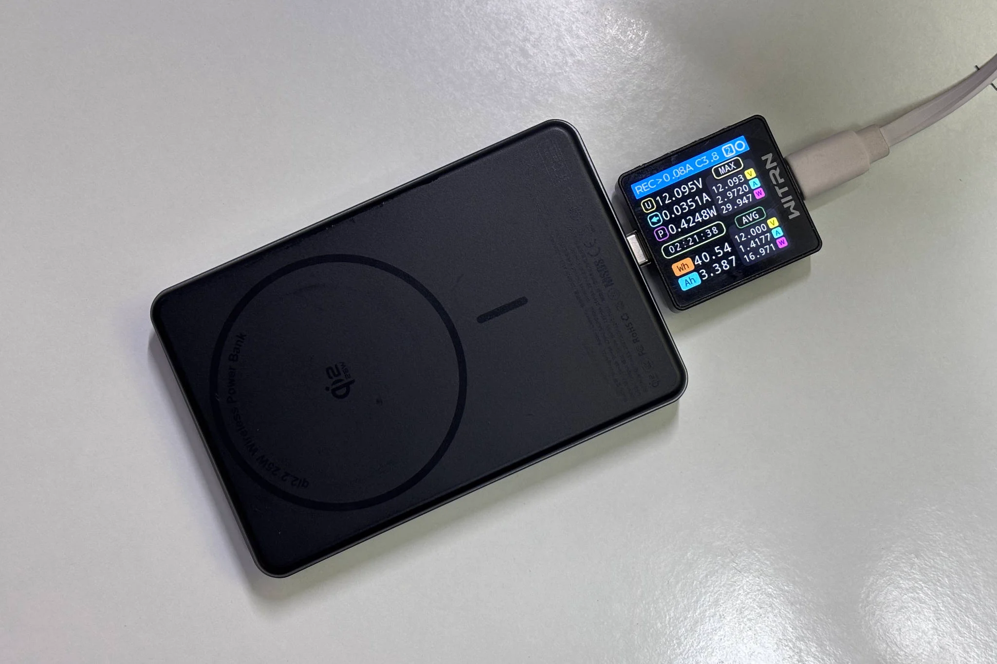

Thời gian sạc đầy chưa đến 2 giờ 30 phút
Để kiểm tra khả năng sạc lại MagAir31, mình sử dụng thiết bị đo nguồn trong toàn bộ quá trình. Với củ sạc có công suất phù hợp, viên pin mất khoảng 2 giờ 21 phút để sạc từ cạn lên đầy.Quảng cáo
Thiết bị đo ghi nhận tổng cộng khoảng 40,54 Wh điện năng đầu vào. Trong khi đó, dung lượng năng lượng danh định của viên pin vào khoảng 38,5 Wh. Nếu lấy hai thông số này để đối chiếu, mức chênh lệch vào khoảng 2,04 Wh, tương ứng hiệu suất tính toán gần 95%.
Con số này cho thấy quá trình sạc lại MagAir31 có mức hao phí tương đối thấp. Phần năng lượng chênh lệch chủ yếu được tiêu hao trong quá trình chuyển đổi điện áp, hoạt động của mạch quản lý nguồn, điện trở của cell pin, dây dẫn và cuối cùng chuyển thành nhiệt.
Công suất đầu vào trung bình trong toàn bộ quá trình vào khoảng 17,25W. Công suất thực tế không cố định mà cao hơn trong giai đoạn đầu, sau đó giảm dần khi pin tiến gần 100%. Cần lưu ý mức gần 95% ở đây được tính dựa trên điện năng đo tại đầu vào và dung lượng năng lượng danh định của pin, vì vậy không nên hiểu rằng 95% điện năng từ củ sạc được lưu trữ trực tiếp vào cell. Dù vậy, kết quả vẫn cho thấy MagAir31 không tiêu tốn quá nhiều năng lượng trong quá trình sạc lại.

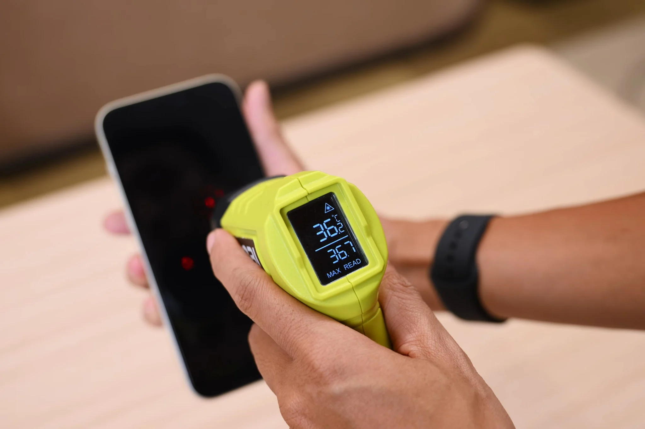

Hiệu suất sạc không dây còn liên quan trực tiếp đến khả năng kiểm soát nhiệt. Nhiệt độ càng cao, hệ thống càng có xu hướng hạ công suất để bảo vệ cả điện thoại lẫn pin dự phòng.
Trong quá trình thử nghiệm, nhiệt độ bề mặt MagAir31 mình đo được bằng súng nhiệt cao nhất khoảng 36–37°C. Đây là mức nhiệt có thể cảm nhận rõ khi cầm nhưng chưa quá nóng.
Khi chuyển sang sạc có dây ở công suất cao, phần viền kim loại có thể nóng lên rõ hơn. Điều này dễ hiểu bởi mạch nguồn phải xử lý công suất lớn trong một thân pin tương đối mỏng.

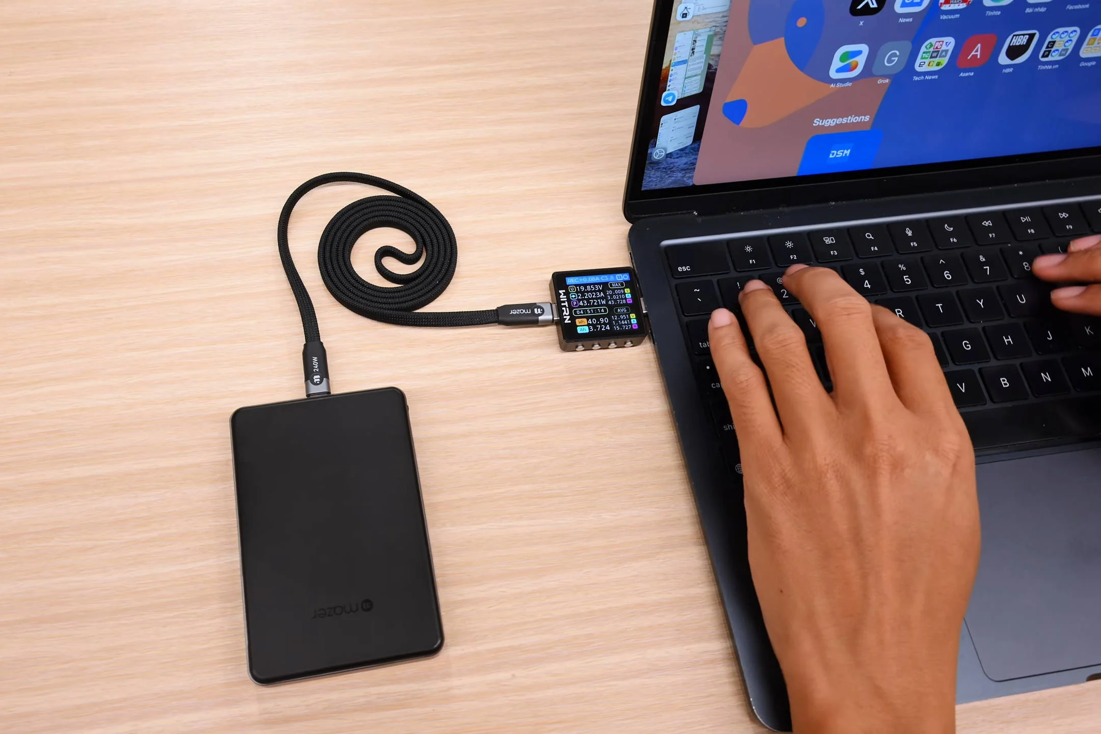

USB-C 45W dùng được với nhiều thiết bị
Bên cạnh sạc không dây, cổng USB-C là điểm giúp MagAir31 linh hoạt hơn trong sử dụng thực tế. Công suất đầu ra tối đa 45W đủ để sạc nhanh nhiều smartphone, tablet và một số laptop mỏng nhẹ hỗ trợ USB Power Delivery.
Chẳng hạn, người dùng có thể sử dụng viên pin với MacBook Air M1 hoặc những thiết bị có nhu cầu công suất tương đương. Với smartphone, mức 45W cũng đủ đáp ứng phần lớn iPhone và nhiều điện thoại Android, dù công suất thực tế còn phụ thuộc giao thức sạc mà từng thiết bị hỗ trợ.
Điều này cũng có nghĩa con số 45W là công suất tối đa của viên pin, không phải mức mà MagAir31 luôn duy trì. Khi sạc iPhone hoặc các thiết bị có giới hạn nhận điện thấp hơn, công suất thực tế sẽ được điều chỉnh theo thiết bị, dung lượng pin và nhiệt độ.
