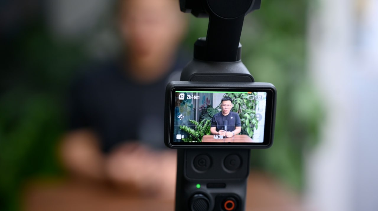

Microphone có sẵn núm chỉnh gain, anh em có thể xem phần audio level để vặn độ lớn nhỏ cho phù hợp, khá thuận tiện khi sử dụng với các thiết bị di động.
Bên cạnh đó là cổng monitor 3.5mm, mục đích để anh em nghe những gì micro thu được, cái này để biết chính xác là anh em đang nói cái gì, độ lớn bao nhiêu và có vấp hay vấn đề gì không.
