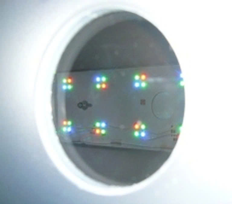

QUALIA 005: “thủy tổ” của tất cả TV LCD LED ngày nay
QUALIA 005 ra mắt năm 2004 là chiếc TV cao cấp 10,000 USD, nằm trong bộ sưu tập QUALIA danh tiếng của hãng. Cách đây hơn 20 năm, chiếc TV này được xem là 1 huyền thoại khi sở hữu tầm nhìn công nghệ vượt thời đại. Không phải ngẫu nhiên mà tập đoàn nhắc đến nó khi giới thiệu công nghệ True RGB. Chỉ duy nhất Sony dám tuyên bố mình có hơn 20 năm khai phá đèn nền LED trên TV, để rồi dẫn đến việc ra mắt True RGB bây giờ.
Họ có quyền tự hào! Vì QUALIA 005 chính là “thủy tổ” của tất cả TV LCD LED bây giờ. Ra mắt vào năm 2004, sản phẩm sở hữu những điểm đáng nể.
  • TV LCD gia đình đầu tiên trên thế giới lắp đặt đèn nền LED, thay thế đèn huỳnh quang phổ biến lúc bấy giờ.
  • Đèn nền LED bố cục full-array (Direct LED) sớm nhất trên TV LCD.
  • Hệ thống đèn nền RGB LED được hãng tiếp thị bằng tên gọi “Triluminos” - lần đầu tiên sử dụng cái tên này để quảng bá.
Hệ thống đèn nền Triluminos sử dụng chip LED Luxeon hiệu suất cao do Lumileds sản xuất. Bố cục gồm cụm 4 chip LED với 3 màu đỏ, xanh lá và xanh dương. Chính là công nghệ gần đây được nhiều hãng TV giới thiệu dưới nhiều tên gọi khác nhau, song về mặt kỹ thuật, đều là RGB LED đã xuất hiện trên QUALIA 005 từ hơn 20 năm trước. RGB LED là công nghệ đắt đỏ dù hiệu quả chiếu sáng xuất sắc, 1 số sản phẩm khác trang bị công nghệ đèn nền này đều có chi phí cao, lên đến vài ngàn USD từ 10-20 năm trước. Điển hình màn hình HP DreamColor LP2480zx hay NEC SpectraView Reference 21. Thậm chí, Dolby Pulsar trang bị đèn nền RGB LED còn lên đến 40,000 USD.
Vì chi phí tốn kém nên về sau, hãng dần dần ngừng sử dụng RGB LED để từng bước chuyển sang White LED. White LED với chi phí rẻ hơn nhanh chóng chiếm lĩnh thị trường. Công nghệ đó sử dụng đèn nền Blue LED kết hợp với các giải pháp tạo màu như phosphor hay chấm lượng tử, nhằm đạt được ánh sáng trắng. Mẫu BRAVIA 9 đang sử dụng White LED. Còn Triluminos về sau dần trở thành 1 công cụ tiếp thị nhiều hơn. Trên thế hệ TV RGB LED mới, hãng thúc đẩy tiếp thị “True RGB”.

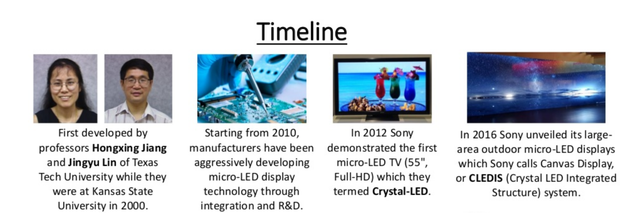

Nguyên mẫu TV Crystal LED: TV LED “thực” đầu tiên trên thế giới, loại Inorganic LED
XEL-1 là TV LED đầu tiên trên thế giới, tấm nền Active Matrix Organic LED (ngắn gọn thì chính là AMOLED). Nhưng, đến năm 2012, Sony tiếp tục mang đến triển lãm CES 1 mẫu TV sử dụng công nghệ mới đến mức, tại thời điểm ấy nó chưa được gọi tên chính thức như bây giờ.
TV Crystal LED (The Verge)
Nguyên mẫu TV Crystal LED chính là lần thứ 2 Sony giới thiệu 1 loại TV LED sở hữu công nghệ lẫn ý tưởng mang tính cách mạng, đi trước thời đại. Nếu như XEL-1 là TV LED loại Organic LED, thì TV Crystal LED lại thuộc Inorganic LED. Điểm ảnh vẫn có khả năng bật tắt phát sáng, không đèn nền, không tinh thể lỏng và cũng chẳng có bộ lọc màu. Song, điểm ảnh bây giờ lại chính là đèn LED vốn trước đây từng làm đèn nền trong TV LCD. Có tất cả hơn 6 triệu diode được lắp trên tấm nền hiển thị, tương ứng với độ phân giải Full HD.
Đúng. Các bạn không đọc nhầm. Ý tưởng của họ là tận dụng luôn cấu trúc RGB LED để hiển thị hình ảnh, chứ không chỉ làm đèn nền. Thực chất, chip LED từ lu đã được biết đến có thể ứng dụng làm màn hình hiển thị trực tiếp. Đó chính là các màn LED khổng lồ ở TTTM hay SVĐ, loại LED direct-view lấy chính chip LED làm điểm ảnh. Ứng dụng thứ 2 là làm đèn nền cho LCD, module backlight chiếu sáng tấm tinh thể lỏng. Nhưng chế tạo TV mà màn hình lại chính là LED direct-view thì chưa có ai. Sony chính là hãng đầu tiên giới thiệu công nghệ đó. Đây cũng là lần thứ 2 họ tiên phong ở loại TV LED.
TV diode phát quang vô cơ thực sự quá mới mẻ vào thời điểm đó, khi mà giới công nghệ đang sốt xình xịch TV phát quang hữu cơ. Đâm ra ngay cả những người dự triển lãm cũng chưa chắc hiểu hết tính cách mạng của nguyên mẫu được trưng bày. Theo IHS Markit (nay là Omdia), công ty đã mất 3 tháng ròng rã chỉ để hoàn thành 1 nguyên mẫu duy nhất đem đi triển lãm. Hành trình dài 9 năm kể từ nguyên mẫu đầu tiên là 1 màn hình QVGA 2.3 inch năm 2003, trưng bày nội bộ công ty.
Tất nhiên, họ không bao giờ thương mại hóa nó, chi phí xây dựng nhà máy có thể tốn 100 tỷ Yên. Đến 2016, Sony hoàn thiện quy trình sản xuất và tung ra CLEDIS, sản phẩm thương mại chính thức đầu tiên trên thế giới của công nghệ Crystal LED, hướng tới B2B. Những lô hàng đầu tiên được giao từ năm 2017. Crystal LED đã đi theo con đường của TRIMASTER EL, đều trở thành sản phẩm phục vụ thị trường ngách B2B.

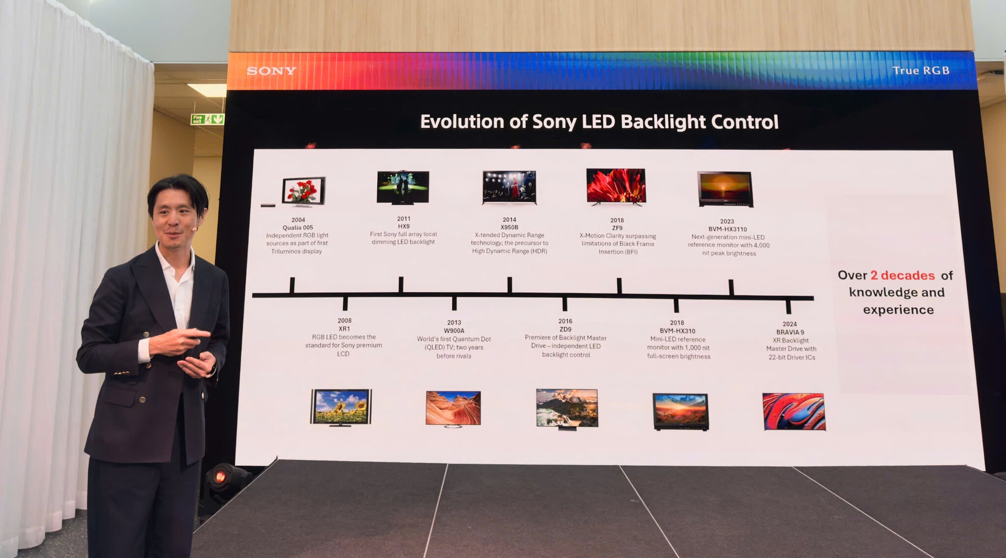

Z9D: thuật toán độc quyền Backlight Master Drive
Như đã nói ở trên, True RGB không phải riêng lẻ 1 công nghệ mà là sự kết hợp của cả thuật toán lẫn phần cứng. 1 trong những thành phần quan trọng nhất của nó chính là bí mật thương mại của Sony - thuật toán. Tại buổi phỏng vấn với nhóm phóng viên Nhật Bản năm 2013 khi ra mắt TV BRAVIA X9200A ở trên, đại diện hãng từng thừa nhận thuật toán điều khiển ma trận LED đóng vai trò lớn trong quyết định chất lượng hình ảnh. Cho thấy họ đã sớm nhận thức và đầu tư vào đây.
Luôn ý thức tầm quan trọng của thuật toán điều khiển đèn nền, năm 2016 công ty giới thiệu mẫu BRAVIA Z9D mang theo công nghệ Backlight Master Drive, điều khiển tất cả đèn LED hoàn toàn rời rạc. Đây chính là nền tảng để ra đời True RGB hôm nay, khi mà Sony luôn khẳng định phải có khả năng điều khiển chính xác đến từng đèn LED mới đạt yêu cầu đề ra.
Hơn 20 năm tích lũy bí quyết và kinh nghiệm điều khiển đèn nền LED trên TV (FlatpanelsHD)
