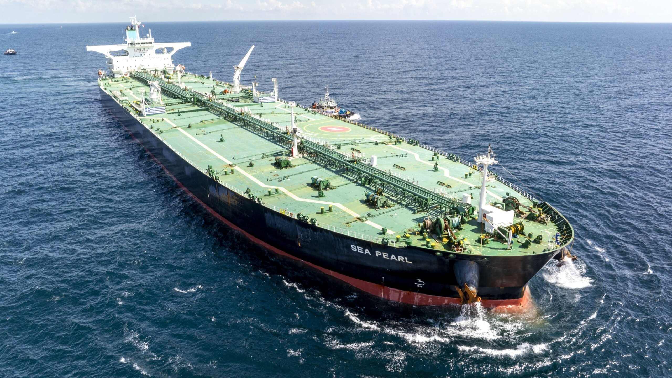

Để vận chuyển dầu thô đi các nước trên thế giới, ngành vận tải biển sử dụng đủ loại tàu to nhỏ khác nhau, trong đó nổi bật có những con tàu siêu to khổng lồ được gọi là Very Large Crude Carrier (VLCC), đúng chính xác theo nghĩa đen của nó: tàu chở dầu siêu to khổng lồ, vì nó có tải trọng lên tới 250.000 tấn và chở được lên tới 2 triệu thùng dầu.
Để hình dung một chiếc VLCC to lớn như thế nào:
  • Tải trọng: 200.000 - 320.000 tấn hoặc 2 triệu thùng dầu thô.
  • Nó dài từ 330 - 380 mét, tức là dài bằng 3 - 4 sân bóng đá cộng lại.
  • Nó rộng 60 mét, tương đương với một cao tốc có 10 làn xe đã bao gồm làn dừng khẩn cấp.
  • Nó cao 55 mét, tương đương tòa nhà 16 tầng.
  • Khi chở đầy tải, nó chìm sâu tới 22-25 mét, phần tàu chìm dưới nước này gọi là mớn nước.
  • Nếu lấy chiều dài x rộng là 330m x 60m thì diện tích boong tàu là 19.800m2, gần bằng 2ha (dân gian gọi là 2 mẫu đất).
  • 2 triệu thùng dầu mà một chiếc VLCC vận chuyển là tổng thể tích dầu thô nó chở trong các bồn chứa nằm bên trong thân tàu, chứ không phải là người ta sẽ khiêng lên tàu 2 triệu cái thùng, khi tới nơi thì vác xuống từng thùng một.

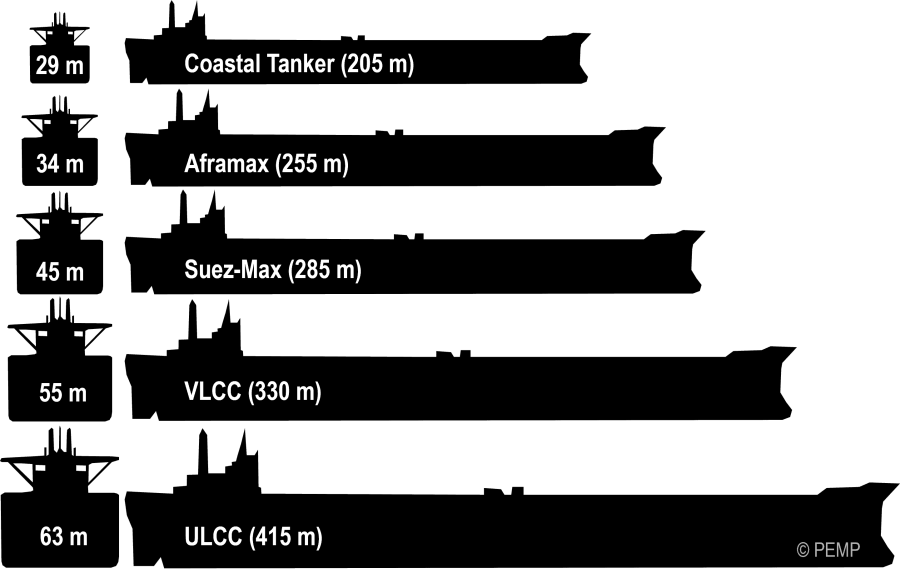

VLCC chưa phải là pro max, to nhất còn có ULCC:

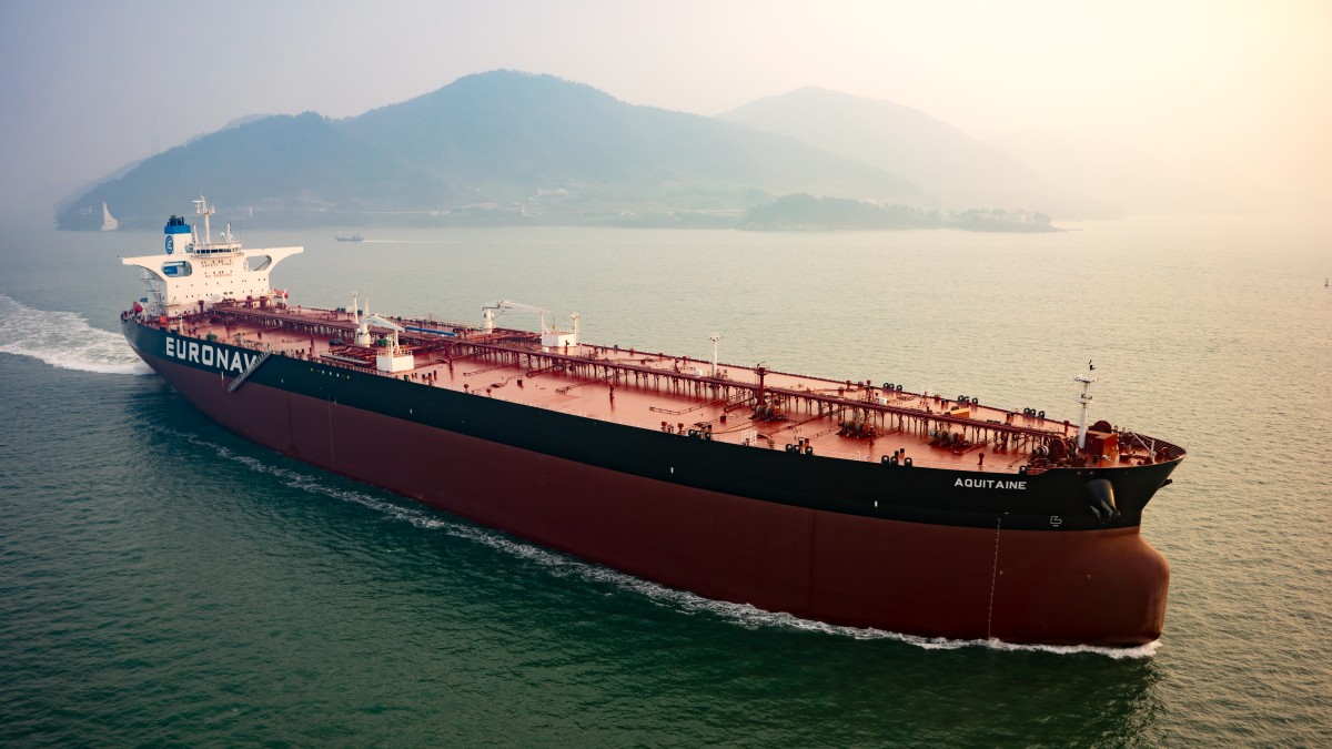

Nếu anh em nghĩ rằng VLCC chưa đủ to thì chúng ta còn có ULCC - Ultra Large Crude Carrier, phiên bản trùm cuối của tàu chở dầu. ULCC dài tới 415 mét, cao 63 mét và có tải trọng nhiều hơn VLCC tới 50%, nghĩa là nó có thể chở tới 3 triệu thùng dầu thô hoặc tải trọng 320.000 - 550.000 tấn.
Mặc dù có tới 900 chiếc VLCC đang hoạt động, nhưng tàu ULCC thì đúng nghĩa “trùm cuối” về tên và số lượng luôn. Toàn thế giới chỉ có 2 chiếc ULCC đang hoạt động mà thôi, cả 2 chiếc này đều thuộc sở hữu của Euronax, được đặt tên là ULCC Oceania và ULCC TI Europe.
Quá to cũng khó đi lại:
Với kích thước siêu to và tải trọng khổng lồ, VLCC rất kén vịnh và cảng biển, nó không thể đi qua kênh đào Panama vì kênh rộng chỉ có 33.5 mét trong khi tàu VLCC rộng tới 60 mét. Nó cũng rất khó khăn khi đi qua kênh đào Suez vì độ sâu của kênh là 20 mét, trong khi tàu full tải thì mớn nước tới 22-24 mét. Nếu muốn qua được Suez thì VLCC phải bơm bớt dầu ra ngoài để giảm khoản mớn nước.
Để cho an toàn và bớt phiền hà, người ta đặt ra chuẩn những chiếc tàu chở dầu lớn nhất có thể suông sẻ qua lọt kênh đào Suez là Suezmax - loại tàu này dài tối đa 285 mét, cao 45 mét, tải trọng tối đa 200.000 tấn hoặc 1 triệu thùng dầu.
