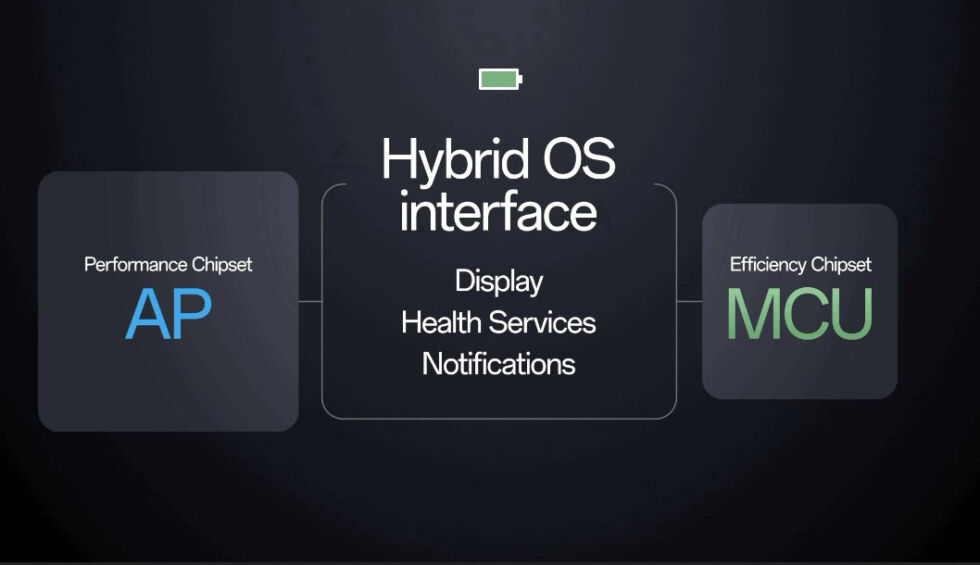

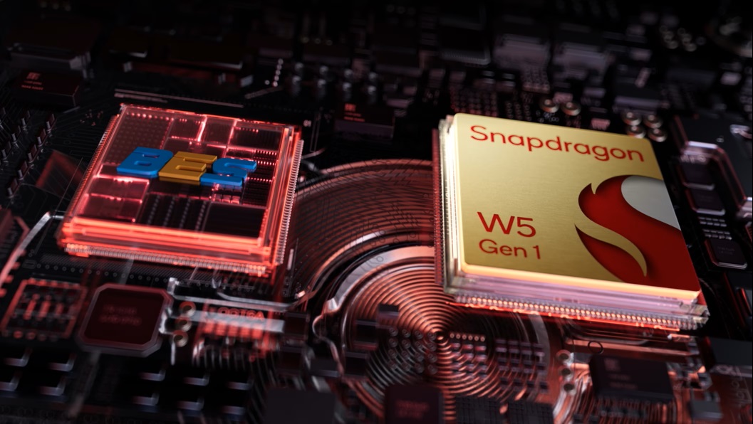

Theo Google giải thích thì nhiều smartwatch Wear OS hiện tại về bản chất là có đến 2 bộ xử lý bên trong:
  • Đầu tiên là AP (Application Processor), bộ xử lý ứng dụng hiệu năng cao, sẽ chịu trách nhiệm vận hành Wear OS. Trên OnePlus Watch 2 thì là Qualcomm Snapdragon W5 Gen 1
  • Thứ 2 là MCU (ultra low-power co-processor microcontroller unit), bộ đồng xử lý điện năng cực thấp, sẽ chịu trách nhiệm vận hành một hệ điều hành tuỳ chỉnh nhỏ nhẹ gọi là RTOS. Trên OnePlus Watch 2 thì là Bestechnic BES2700
Để tìm hiểu thêm về RTOS thì anh em có thể xem video dưới đây từ cựu mod Duy Luân:
Đến đây thì có thể tạm hiểu là chiếc OnePlus Watch 2 sẽ có 2 bộ xử lý và 2 OS khác nhau. Ý tưởng của việc này là những tác vụ nhẹ sẽ do MCU/RTOS xử lý để tiết kiệm pin còn những tác vụ nặng hơn sẽ do AP/Wear OS đảm nhiệm. Nhưng thách thức đặt ra ở đây là làm thể nào để phân chia tác vụ giữa 2 chipset khác nhau cùng với 2 OS khác nhau, đó là lúc Wear OS Hybrid Interface xuất hiện.
Google có nêu ra một ví dụ cụ thể trong video dưới đây: khi người dùng vuốt xem thông báo trên đồng hồ thì MCU sẽ đảm nhận, nhưng ngay khi nhấp vào thông báo để mở ra app Calendar thì ngay lập tức sẽ chuyển sang AP một cách liền mạch.
Những tác vụ mà MCU/RTOS đảm nhận để tiết kiệm pin
Wear OS Hybrid Interface sẽ bao gồm các API nhất định, cho phép Wear OS gửi và nhận liền mạch một số loại dữ liệu nhất định tới RTOS khi chuyển đổi qua lại. Các API này sẽ thuộc 3 danh mục chính:
  • Display: cho phép chuyển giao một số tác vụ hiển thị cho MCU. Bao gồm một số mặt đồng hồ được xây dựng trên một định dạng riêng dành cho MCU
  • Health Services: cho phép chuyển các tính năng như theo dõi luyện tập, nhận dạng thể thao tự động và theo dõi sức khoẻ cho MCU
  • Notifications: chuyển việc xử lý các thông báo được đồng bộ từ điện thoại sang cho MCU

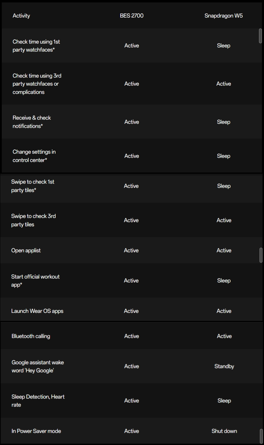

Với chiếc OnePlus Watch 2 thì OnePlus có nêu rõ các tác vụ nhất định dành cho từng chip như sau:
