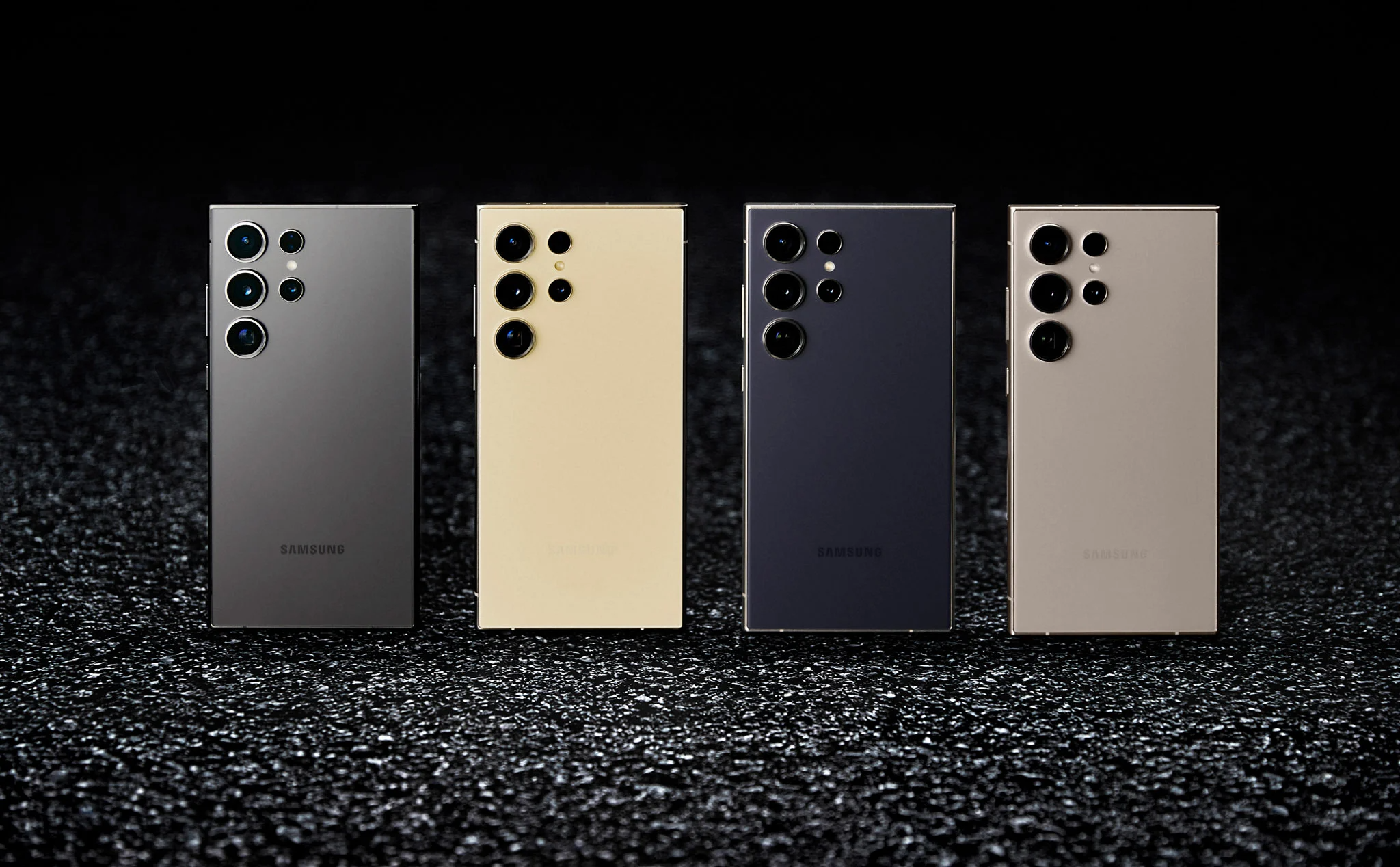

Samsung Galaxy S24 Ultra là điện thoại được trang bị chip có Wi-Fi 7 (802.11be).
