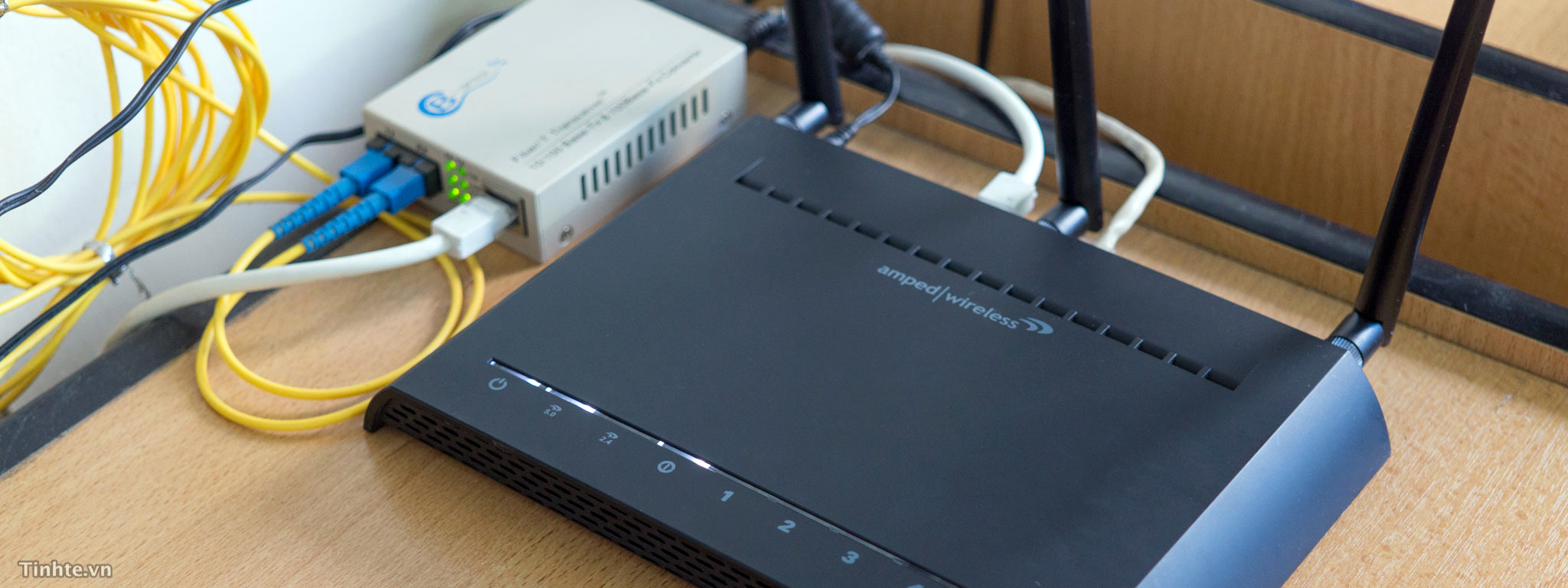

Trong trường hợp nhà bạn dùng router wifi có dây quang đi thẳng vào, thường là do nhà mạng cấp, bạn cần gọi lên nhà mạng nói họ đổi cục router của bạn sang chế độ Bridge. Sau đó bạn có thể mua router riêng, kết nói vào cái của nhà mạng cho và thiết lập PPPoE như bên dưới.

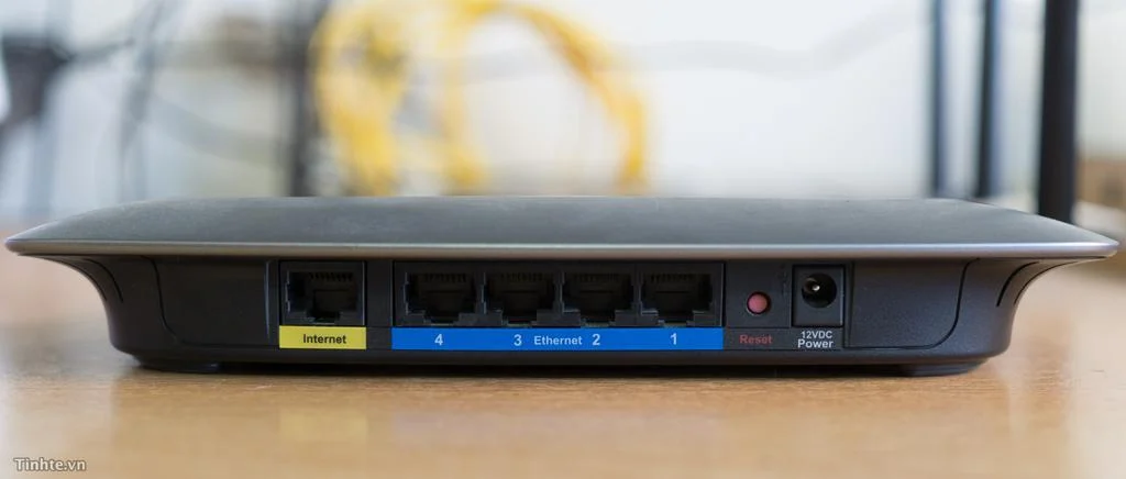

Router của bạn ngay khi mua về đã có khả năng phát sóng Wi-Fi, tuy nhiên nó chưa thể truy cập vào mạng ra ngoài. Nhiệm vụ của chúng ta giờ là cấu hình để vào Internet. Nhờ nối dây từ bộ chuyển quang của nhà mạng vào cổng ghi chữ "Internet" trên router nhé. Đừng nhầm sang các cổng Ethernet. Bên dưới là một router Linksys, cổng Internet được đánh dấu màu vàng.

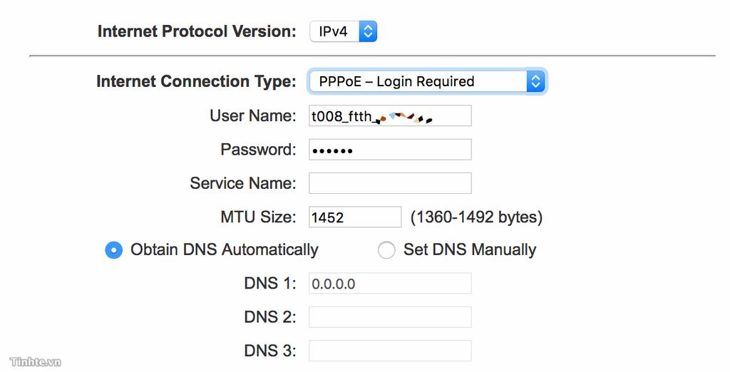

Thường thì các hãng router lớn đều có một wizard để bạn chạy ở lần đầu sử dụng. Wizard này sẽ hỏi bạn về loại cấu hình Internet, mật khẩu, password của tài khoản ở hộ gia đình bạn là gì. Những thông tin này do nhà mạng cung cấp, nếu không có trong tay bạn có thể gọi điện lên hỏi Nhà cung cấp Internet của bạn (ví dụ: Viettel, FPT, VNPT...). Qua tìm hiểu của mình, hầu hết các mạng Internet ở Việt Nam chúng ta dùng cấu hình như sau:
WAN Configuration:
- WAN IP Mode / WAN configuration: PPPoE
- Username: in trên hợp đồng của bạn với nhà mạng, nếu không biết có thể gọi lên tổng đài hỗ trợ
- Password: cũng in trên hợp đồng mạng, nếu không biết có thể gọi lên tổng đài hỗ trợ

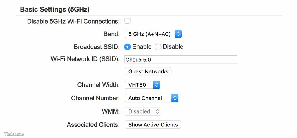

Tên mạng Wi-Fi mặc định thường được nhà sản xuất đặt theo tên hãng hoặc tên router. Bạn sẽ muốn đổi nó thành một cái gì khác dễ nhận biết hơn và lỡ có ai đó xung quanh bạn dùng router giống bạn thì cũng không bị nhầm lẫn. Bạn đặt tên gì cũng được, miễn là bạn biết nó sẽ độc đáo. Ví dụ: mangnhatao_vaolamcho hay hacktaodi. Nếu router nhà bạn mới mới một chút, nó sẽ hỗ trợ phát sóng hai băng tầng cùng lúc, khi đó bạn có thể đặt kiểu hacktaodi 5GHz + hacktaodi 2.4 hoặc đặt tên riêng biệt cho cả hai. Để đổi tên mạng, bạn cũng sẽ cần vào admin panel theo hướng dẫn ở trên, tìm chỗ nào ghi Wireless name hoặc network name hoặc SSID.

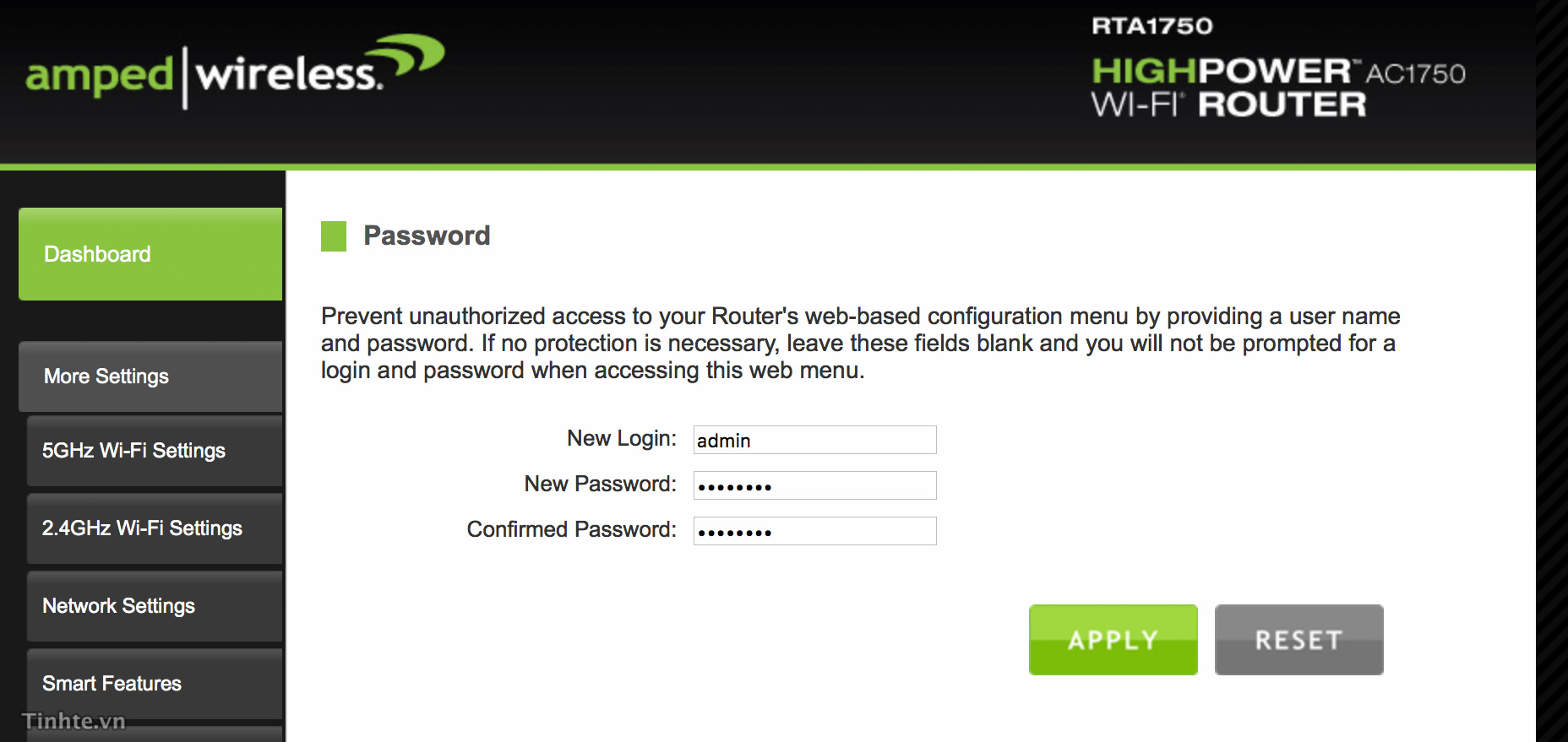

Cái quan trọng tiếp theo là phải đổi password. Nhất định không bao giờ được để pass mặc định, xin lỗi hàng xóm. Tiền anh thì anh xài, anh không share đâu. Mật khẩu cho mạng có thể được dễ dàng thiết lập bằng cách vào admin panel và đi tìm chỗ nào đó ghi Wireless password hoặc Security Settings. Có nhiều chế độ bảo mật cho router, và cái mà bạn nên chọn là WPA2. WPA2 khó bị phá mã hơn so với chuẩn WEP vốn vẫn còn được khá nhiều nhà sử dụng. Mã Wi-Fi của WEP có thể bị dò ra rất dễ dàng, hay nói cách khác là không an toàn chút nào. Nếu router của bạn có cho chọn chế độ bảo mật (encryption), hãy dùng AES nhé.
Chọn xong WPA2 rồi thì nhập password nào đó mà chỉ mình bạn biết. Đừng nhập kiểu 1234567890 trừ khi bạn cố tình để cho người khác truy cập vô, ví dụ như anh em nào làm quán cà phê hay mở tiệm. An toàn nhất là nhập mật khẩu có cả số lẫn chữ, có thêm từ in hoa càng tốt.

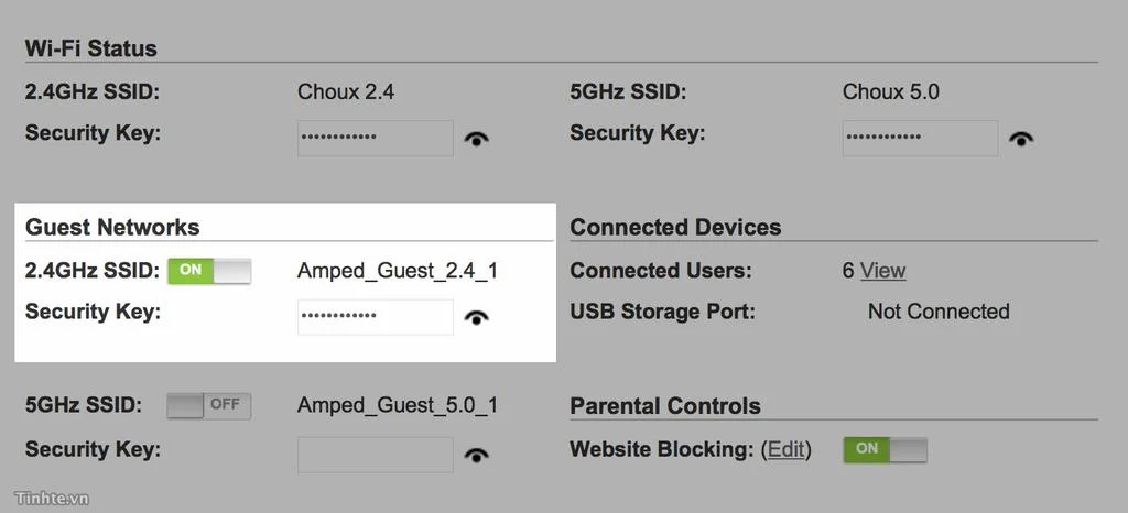

4. Bật hoặc tắt chế độ kết nối cho khách tới nhà chơi
Guest Mode là chế độ mà nhiều router hiện nay tích hợp sẵn để cho bạn thiết lập một mạng riêng để những vị khách tới nhà có thể vào mạng mà không đụng chạm tới dữ liệu của bạn, cũng không phải nhập password của mạng Wi-Fi chính vốn là thứ cần được bảo mật. Ví dụ, mạng Wi-Fi chính của mình có password liên quan tới email nên mình không muốn cho khách biết, trong khi mạng Wi-Fi Guest có pass riêng nên mình có thể chia sẻ thoải mái.
Với một số router hơi cũ, Guest Mode vẫn có password riêng nhưng vẫn chia sẻ chung với mạng chính, còn những router đời mới thì tách hẳn 2 mạng độc lập. Bạn cũng có thể thiết lập mạng 2,4GHz và 5GHz cho Guest tùy nhu cầu, nhưng mình rất ích kỉ nên sẽ dành 5GHz cho riêng máy của mình thôi, Guest Mode chịu khó xài 2,4GHz nhé 😁

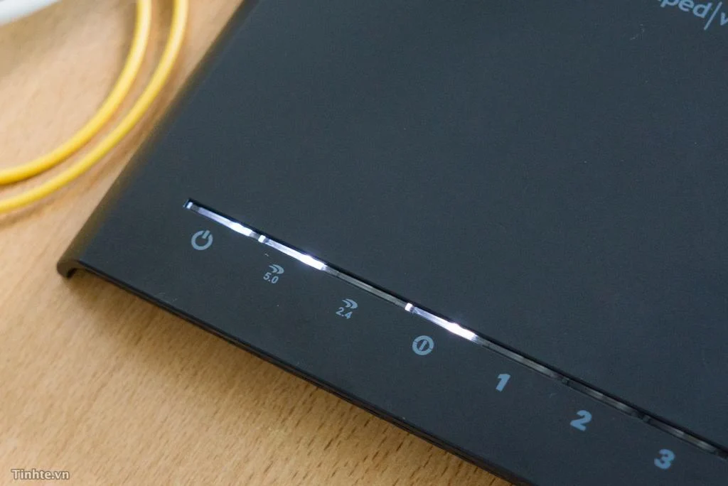

Khả năng hoạt động là mình đang nói tới cách mà router chạy ở mức cơ bản: Wi-Fi có phát sóng không, mạng Internet đầu vào có hay mất. Cách dễ nhất để bạn xác định là nhìn vào dãy đèn LED của router. Đèn Wi-Fi và đèn Internet thường sẽ chớp tắt liên tục. Nếu những đèn này mất hẳn thì bạn biết là có vấn đề rồi đó. Đặc biệt, đèn Internet mà bị tắt luôn có nghĩa là kết nối mạng tới nhà bạn có vấn đề, bạn có thể nhờ kĩ thuật của nhà mạng đến kiểm tra lại. Nếu gọi lên tổng đài thì họ cũng sẽ nói bạn check đèn này.
