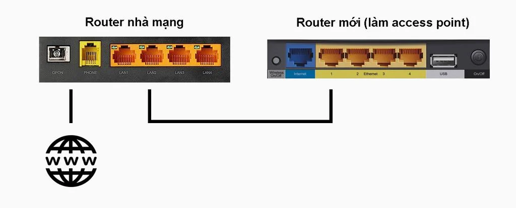

Dưới đây là hai cách lựa chọn chuyển chế độ trên router thành access point truy cập Wi-Fi

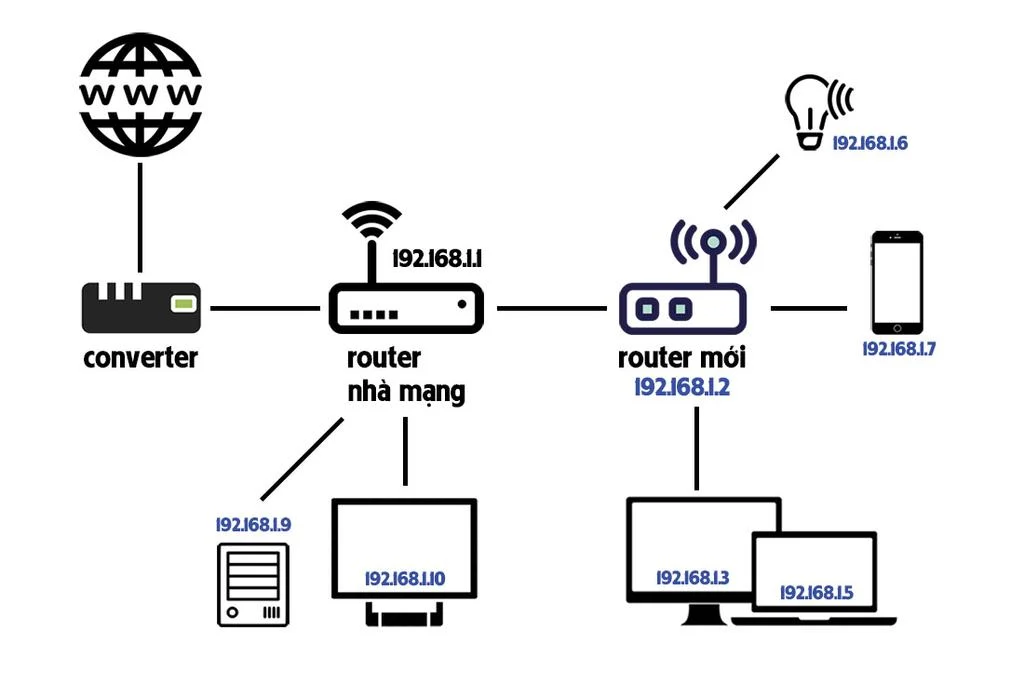

CÁCH 1: chuyển router Wi-Fi mới mua về chế độ access point, để router của nhà mạng cấp DHCP
Đây là cách đơn giản và tối ưu để chúng ta có được một hệ thống Wi-Fi mạnh hơn, tốt hơn (tuỳ thuộc vào thiết bị mua). Ưu điểm của cách này là router mới mua chỉ có vai trò phát Wi-Fi cho router nhà mạng nên dải IP sẽ được đồng bộ. Nhờ vậy các thiết bị trong cùng một lớp mạng dễ dàng kết nối với nhau, phù hợp để sử dụng ổ cứng mạng (NAS), internet TV, đồ IoT thông minh.
router_access-point-wifi_tinhte.jpg ​
Trong giới hạn bài viết mình chỉ đưa ra một vài ví dụ minh hoạ với các router mình tiếp cận được.

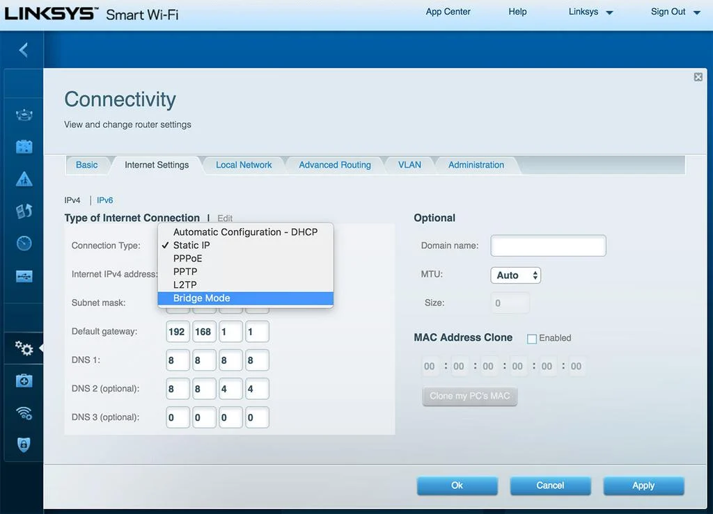

- Đối với các dòng router Cisco hoặc Linksys: chuyển chế độ router về bridge, chế độ này chính là access point để phát Wi-Fi và không cấp DHCP. Cũng chẳng biết sao Linksys lại đặt tên như vậy vì nó không trực quan bằng các hãng khác.

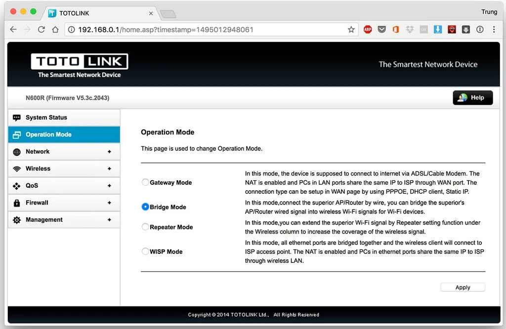

- Các dòng router nói chung: chuyển chế độ router về access point

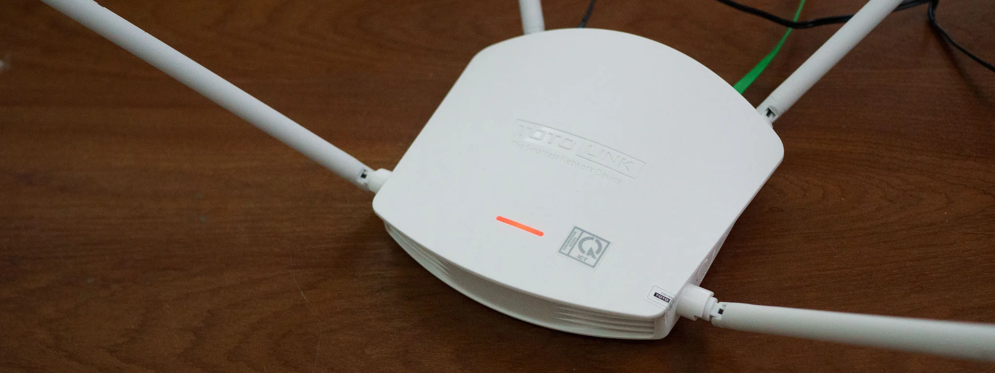

Totolink

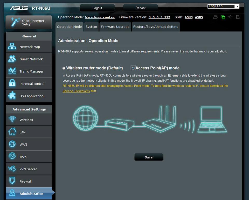

Nguyên tắc làm việc của router mới lúc này là lấy một IP trong dải DHCP của router nhà mạng (VD 192.168.1.2). Đây cũng chính là địa chỉ IP của router mới. Để tìm được IP của router mới thì bạn cần truy cập vào router chính (router của nhà mạng) để biết được.
Như ví dụ dưới đây, router của ASUS có hướng dẫn sử dụng ứng dụng Device Discovery để nó dò ra IP của router khi đã chuyển qua access point.
Hạn chế của các này là khả năng cấp IP phụ thuộc toàn bộ vào router của nhà mạng. Nếu bị rớt mạng do không cấp được IP hoặc thiếu ổn định thì nguyên nhân sẽ thuộc về router nhà mạng. Lúc này bạn có thể chọn CÁCH 3 tức là biến router nhà mạng thành cầu nối (bridge) và dùng router mới kết nối trực tiếp PPPoE luôn.
Trên router nhà mạng, bạn sẽ gắn dây vào cổng LAN bất kỳ (1,2,3,4), để nối đến cổng LAN (1,2,3,4) của router Wi-Fi mới mua. Thường thì mình thấy nhiều người hay gắn dây vào cổng WAN trên router mới, nhưng đây lại là cách gắn cho CÁCH 2. Lúc này router mới chỉ đóng vai trò như một switch/hub có Wi-Fi nên không gắn dây vô cổng định tuyến WAN. Một số router thông minh nó có thể tự hiểu là LAN 5: tự chuyển đổi cổng WAN và LAN.
access-point_wi-fi_tinhte_1.jpg ​

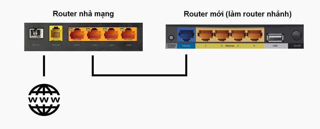

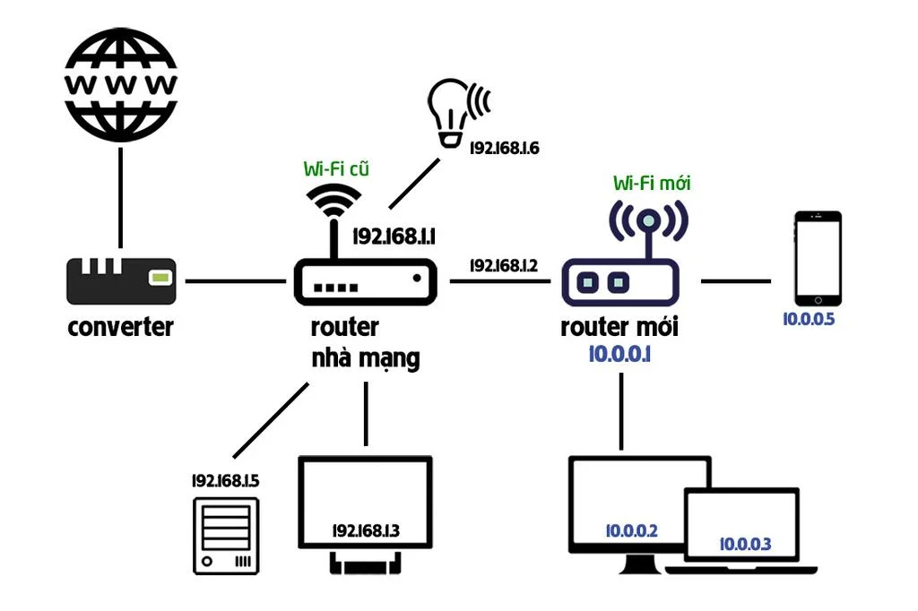

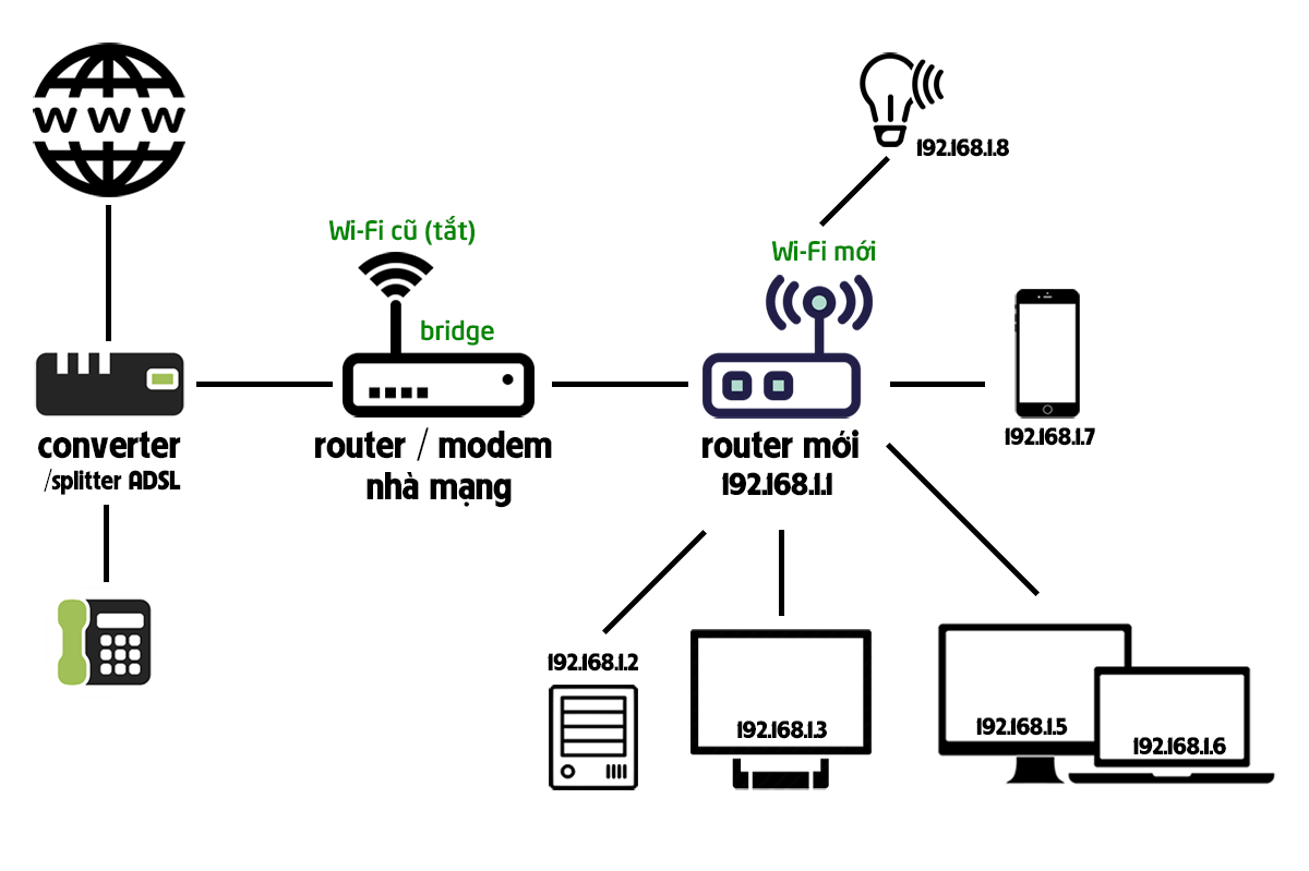

CÁCH 2: dùng router Wi-Fi mới mua thiết lập thành lớp mạnh nhánh, sử dụng cấp DHCP khác với router nhà mạng
Giả sử bạn cho thuê nhà và mua một router Wi-Fi để tách riêng nhánh mạng ra quản lý thì cách này sẽ rất hữu ích.
router_wi-fi_nhanh_tinhte.jpg ​
Sau khi mua router Wi-Fi mới về, hãy truy cập vào Wi-Fi để biết địa chỉ IP (Default Gateway), nếu nó bị trùng với IP của router nhà mạng thì cần phải đổi qua địa chỉ khác.
VD địa chỉ IP của router Wi-Fi mới mua về là 192.168.1.1 trùng với địa chỉ router của nhà mạng thì bạn có thể đổi là 192.168.2.1 hay 192.168.11.1 hay 10.0.0.1 (cái nào cũng được miễn là bạn dễ nhớ là được).
Hạn chế của cách này là các thiết bị trong router mới mua và router nhà mạng muốn nói chuyện được với nhau sẽ khó hơn bình thường. Những bạn rành về mạng sẽ biết thiết lập cái này. Còn nếu đơn giản hơn thì bạn có thể tắt Wi-Fi trên router nhà mạng cho nó đỡ bị nhiều sóng.
Từ router nhà mạng, bạn sẽ gắn dây vào cổng LAN (1,2,3,4) đến cổng WAN của router mới. Lúc này router mới đang đóng vai trò định tuyến cho một nhánh mạng mới.
Vì đóng vai trò định tuyến, router nhánh (router mới mua) có đầy đủ các tính năng, bao gồm hạn chế truy cập (theo giờ, theo website, theo port kết nối), hoặc hạn chế băng thông (QoS). Bạn có thể cho những đứa trẻ truy cập vào router wi-fi này để xem nội dung phù hợp (đã chặn các trang web xấu). Còn router chính của nhà mạng (dùng Wi-Fi có lớp mạng khác) thì truy cập đầy đủ.
