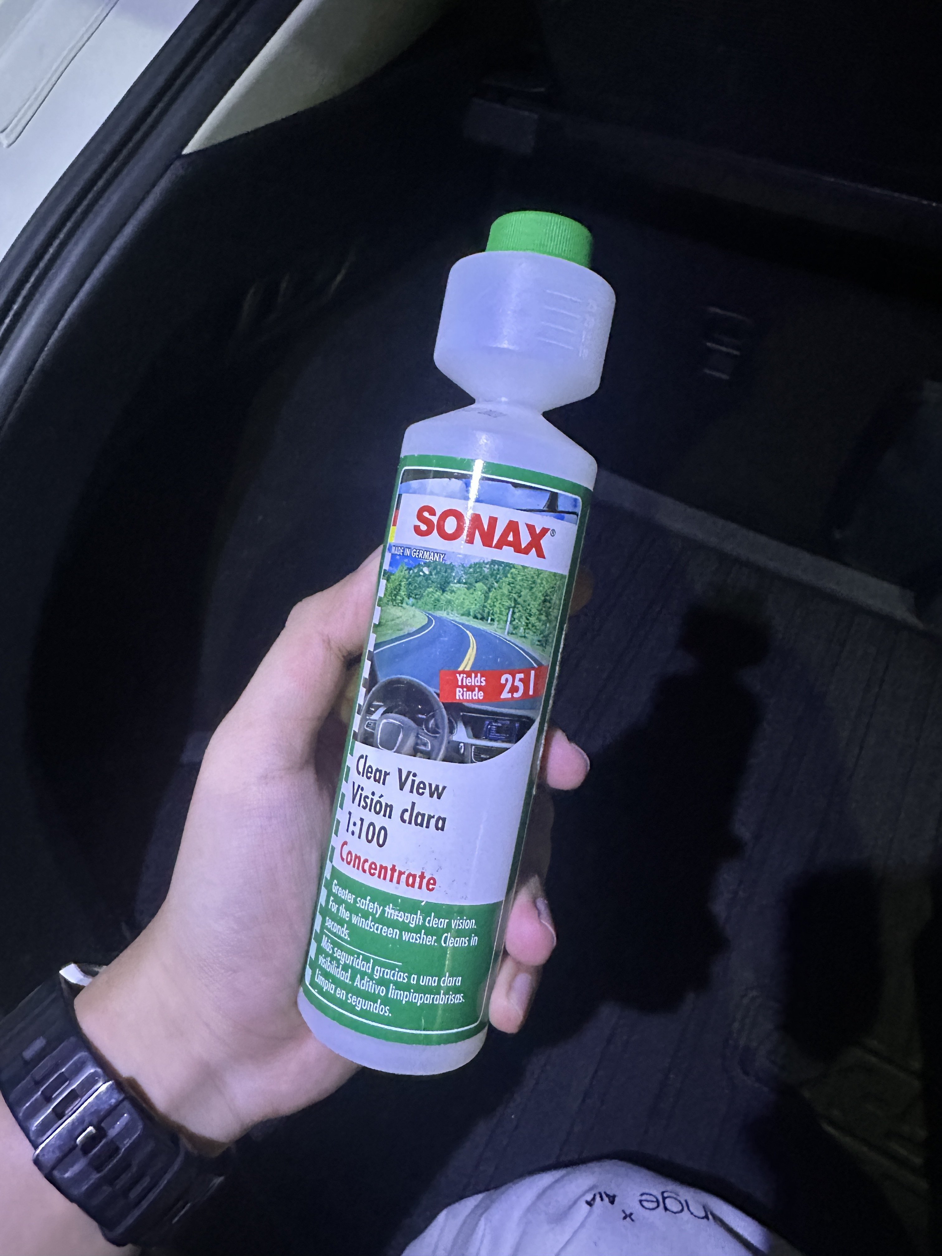

Dung dịch rửa kính:
Sonax,3m,Liqui Moly, viên rửa kính…. và của hãng. Mình đã sử dụng của Mazda, Honda tại hãng mỗi lần bảo dưỡng họ chăm và 3 loại trên thì cuối cùng mình ưu tiên Sonax vì 2 lý do là lượng bọt ít và gạt trơn tru hơn của hãng tặng.
Điểm lưu ý của nước rửa kính là các bạn nên chọn loại đậm đặc để tiện dụng khi cần và mang theo trên xe vì kích thước nhỏ.Hiện tại bây giờ chắc 9/10 xe là sẽ dùng nên mình sẽ không nhắc nhiều nên các anh em đừng quên công cụ này và chăm nước đầy đủ nhé.
+ Công dụng:
-Làm sạch các vết bụi bẩn, dầu mỡ, cặn canxi, chất bẩn cứng đầu bám trên kính chắn gió dễ hơn so với nước thông thường, trảnh việc gạt nhiều lần vết bụi làm xước xe.
-Hạn chế tạo vết, không tạo đốm. Loại bỏ việc tạo màn sau khi gạt mưa.
-Hạn chế được phần nào việc lưỡi gạt quá cũ mà không đủ độ trơn làm xước kính.
+Cách sử dụng:
-Pha loãng dung dịch theo tỉ lệ 1:100 (10ml dung dịch pha với 1 lít nước tinh khiết).
-Cho dung dịch vào bình chứa nước rửa kính của xe ô tô.
-Cho dung dịch vào trước rồi cho nước vào sau, tránh làm ngược lại vì dung dịch sẽ k hoà đều. ( Nếu các bạn kĩ, có thể hoà vào 1 bình 1lit trước rồi mới đổ vào).

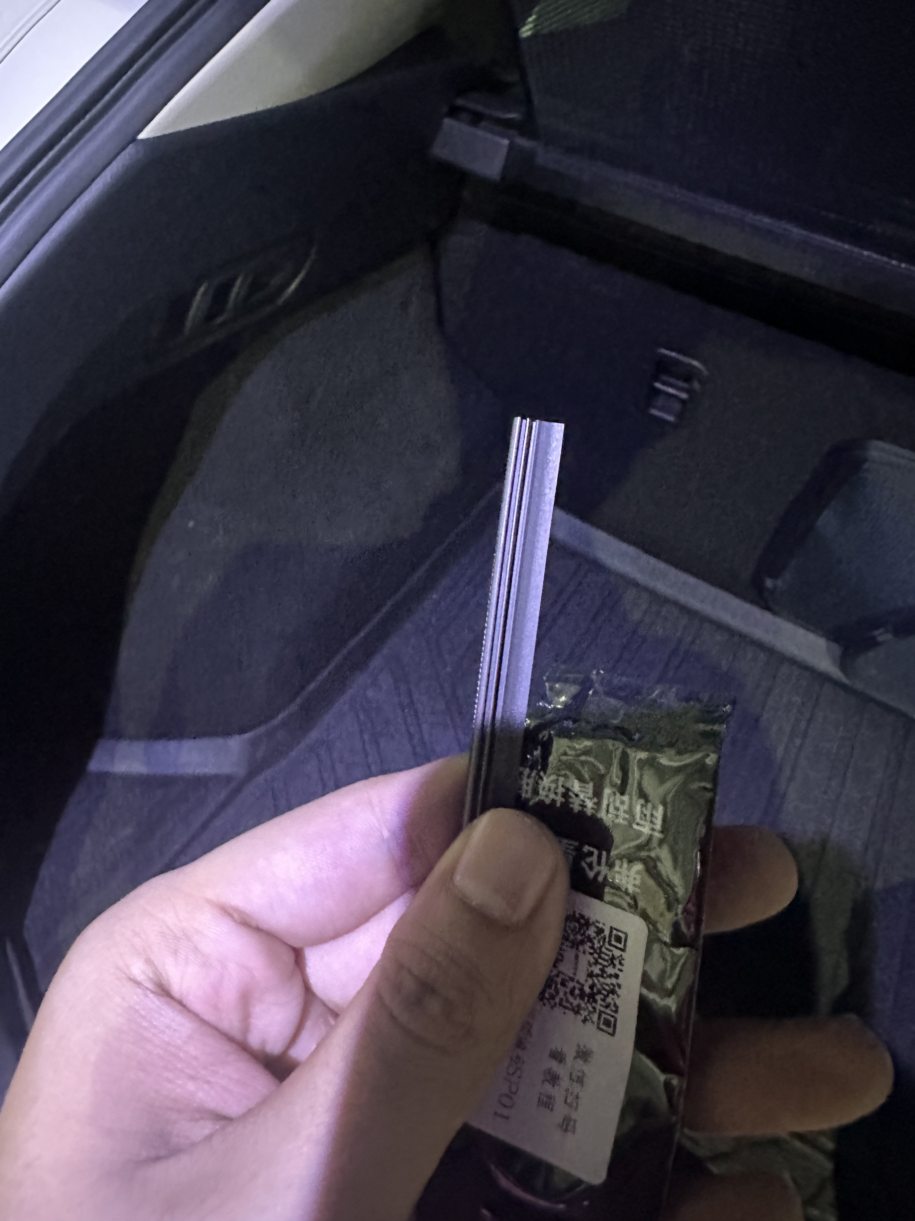

Lưỡi gạt mưa ( lá lúa ):
Mình viết về lưỡi gạt vì đây là vấn đề cực kì quan trọng. Ảnh hưởng 90% đến việc đi mưa của các bạn. Đây là bộ phận thuộc cần gạt nước mưa, chi tiết tác động trực tiếp lên kính để gạt đi vết mưa, vết loang lổ... giúp cho người lái có một tầm nhìn rõ nét hơn.
Lưỡi gạt hay lá lúa cần được thay thế trong khoảng 3-6 tháng đối với loại thông thường hoặc khi các bạn dùng của hãng và loại tốt (từ 600k trở lên) thì có thể từ 6-9 tháng. Việc trầy xước kính đa phần là do lá lúa. Mình đang test 1 loại mới được tặng giá 170k cho 2 gạt trước CX-5. Gạt êm nhẹ.
Lưu ý : Chỉ nên thay lá lúa, chứ không nên thay cả xương gạt mưa, rất nhiều bạn hiểu lầm và mua cả cần gạt khiến chi phí tốn kém, không cần thiết.
+Cách thay thế:
Mỗi loại xe sẽ phù hợp với một kích cỡ và số hiệu cần gạt nước riêng, do đó để có sự lựa chọn phù hợp thì khi chọn mua, bạn cần để ý kỹ đến những thông số này, chọn chủng loại và kích thước phù hợp với quy định của chiếc xe. Khi chọn bạn cũng nên lưu ý đến cấu tạo của kính chắn gió ôm cong hay dạn thẳng nhé và chất liệu là gì để phù hợp với xe.
-Đầu tiên, bạn cần nâng cần gạt nước lên sao cho vuông góc với kính chắn gió và cố định nó ở vị trí đó.
-Ở điểm nối cần gạt và lưỡi gạt sẽ có một chốt giúp nối chúng với nhau, hãy bấm vào chốt này và tháo lưỡi gạt ra khỏi cần gạt.
-Tháo lưỡi cần gạt nước cũ ra bẳng cách kéo nhẹ vào trong và đẩy lên theo khấc đã định sẵn - đầu móc.
-Lắp dưới gạt mới theo rảnh định sẵn trên xương gạt.
-Dùng một chiếc khăn có thấm nước xà phòng lau sạch kính chắn gió và cần gạt.
-Thực hiện tương tự với cần gạt còn lại.
-Trả cần gạt về vị trí cũ.

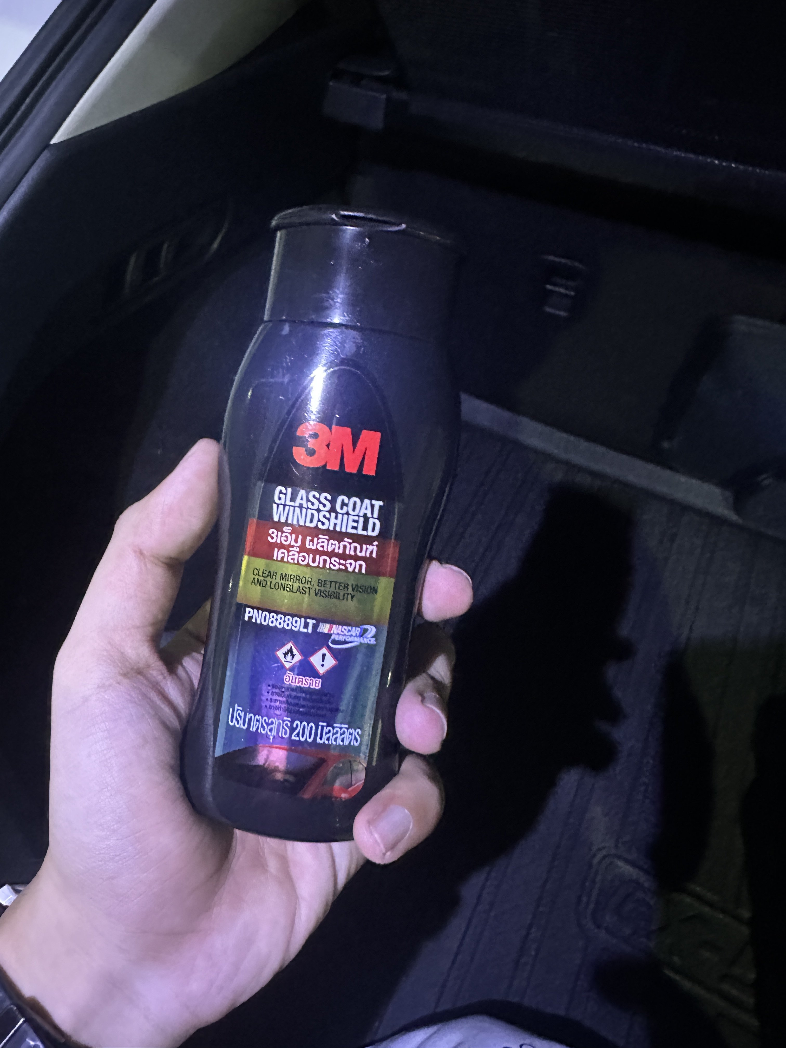

Hiện tại trên thị trường có nhiều dạng phủ lên kính như 3M, Meguiar's, Sonax… Trong bài viết cụ thể mình đang dùng 3M cho 3 năm nay. Ưu điểm của loại này là phủ khi khô và nhanh. Loại Sonax mình đã thử được dùng khi kính ướt, thường phù hợp cho tiệm hoặc khi rửa phù luôn. Nhưng phủ trôi nước thì tác dụng 2 tuần là tối đa, xe có thể 3-4 tuần mới rửa nên loại tự phủ 3M hợp với mình.
Lưu ý : Loại phủ này là phủ ngắn hạn, không phải loại phủ nano lên kính lái. Tuyệt đối không phủ nano lên kính lái, vì sau 1 thời gian sử dụng sẽ bị loang lỗ, đánh lại tốn cực kì nhiều tiền và không chắc chỗ đánh xoá xước đủ khả năng xoá hết xước.

@trunghieu7393 tại cái kính xe nên cũng tìm loại nào 3m hay sonax này kia mới dám để a tìm
chai nano của 3M phải tẩy ố, tẩy cặn canxi , khi nào kính trong veo không loang lổ mới xài được nha
@Junior17945 3M thì ok rồi. Nhưng hàng fake nhiều như nước luôn. Mua 1 cuộn keo 2 mặt chịu nhiệt cao. Trên Amazon dùng rất ok. Ở VN mua trên shopee giá rẻ té ghế luôn. Nhưng mình không chọn . Chọn loại giá ngang cuộn mình đã mua cho chắc cú. Chờ 15 nó ship từ TQ về. Mở box ra thì cái đầu tiên là màu sắc mình nhận ra liền là nó đỏ tươi quá xá luôn. Dán vôi thì thấy cũng dính chặt lắm. Khi gia nhiệt khi bật quạt làm mát thiết bị lên thì nó rơi ra . Đồ zin trên 90 không xi nhê. Nhiệt lượng tỏa ra chứ không phải trực tiếp tùe ngọn lửa. Thiế mới biết là tại sao hơn chục centimeter mà có tới mấy chục thằng lừa. ( gian hàng đăng ký bán trên sgopee giá rẻ). Hahaha
Cái Phủ Trôi Nước theo như mình biết thì khuyến cáo không được sử dụng cho kính lái, chỉ xài cho 2 bên và kính sau
@hiddenwave Kính lái tuỳ người đó bạn. Nhưng phủ 3M 2 tuần ok, phủ nano vĩnh viễn là toang đó
@hiddenwave Đúng kính lái nó có cấu tạo giảm chói và giảm tốc độ khi nhìn lâu. Dán film hay .....là không khuyến cáo và có thể bị bô lít nót phạt. Nó có đèn đo độ trong và múec xuyên thấu cho phép mà phạt đấy. Hồi xưa lái xe đời ông ngoại thì kính xe nó như kính cửa sổ vậy. Ngồi trong xe thằng lái không sao chúe thằng phụ nó nhìn không quen là say xe. Cúe cuối đầu ọe ọe hem. Bây giờ công nghệ tân tiến . Kính bể nó nhỏ ra và dính lại như keo ....hahaha
ko nên dùng cái chai 3M nano chống bám nước cho kính lái nhé, vì đi đường cao tốc, chạy nhạnh thì rất ok, nhưng đi chậm thì kính nó rít rất khó chịu. Nên làm cho kính 2 bên, gương chiếu hậu.
@tuansangnguyen Hợp lý, nhưng nếu bị rít là lớp phủ hết đó bạn, mình 2 tuần phủ 1 lần

đang xài chai trôi nước của 3M giống thớt, mùi hăng mà dính vô da ngứa vl, đc cái chống nước ổn
@sốt-rét-và-sốt-xuất-huyết-2023 Phải đeo bao tay vô bác ơi….. mỗi lần đi rửa mình gửi thêm nhờ ae phủ dùm
@Quân NLT Rút kinh nghiệm rồi 😁 mà kính trời vs 2 bên bám lâu lắm. Còn kính lái cỡ 3 tuần là hết chất rồi
@sốt-rét-và-sốt-xuất-huyết-2023 Đúng r…. Quạt quá quạt chịu gì nẩu

Lưỡi gạt mưa mình thấy ít chỗ bán lắm. Chắc vì bán như vậy ít lãi hay sao mà mỗi lần tìm toàn thấy hiện ra cả bộ gạt mưa. 😅
@toan162 Kkkk 70k shopee á
@toan162 shoppe, lazada bán đầy mà, mình thì mua luôn loại gạt ko xương thay luôn.

Cái chai 3M phủ kính trượt nước mình thấy ko hiệu quả lắm
@thanh_satria Mình xài kính 2 bên, kính chiếu hậu và kính sau thôi, kính lái kết hợp với gạt mưa dễ rít lắm. Phủ nó cũng đỡ nhiều.
Đang dùng cả 3 cái trên, riêng cái phủ 3M thì không nên dùng cho kính lái, chỉ nên dùng cho 4 kính cửa thôi, vì khi dùng kính lái hoặc kính sau sẽ ảnh hưởng không tốt trong quá trình dùng lưỡi gạt mưa, rất nhiều trường hợp hỏng lưỡi hoặc kêu sau khi phủ cũng như loang nổ sau thời gian dùng

Nước rửa kính thì mình dùng loại này, chai nhỏ nên tiện sử dụng hơn.
@BA SU BO Loại này mình dụng 1 lọ, thấy dễ mất quá nên thôi
@BA SU BO Loại này bữa mình mua 3-4 chai, mới dùng 1 chai xong vài tháng sau châm tiếp mà mất nên chuyển qua sonax xài, thấy ngon hơn loại wurth này
@baobeobeo Để mình thử Sonax coi sao, chứ dùng Wurth thấy ổn
