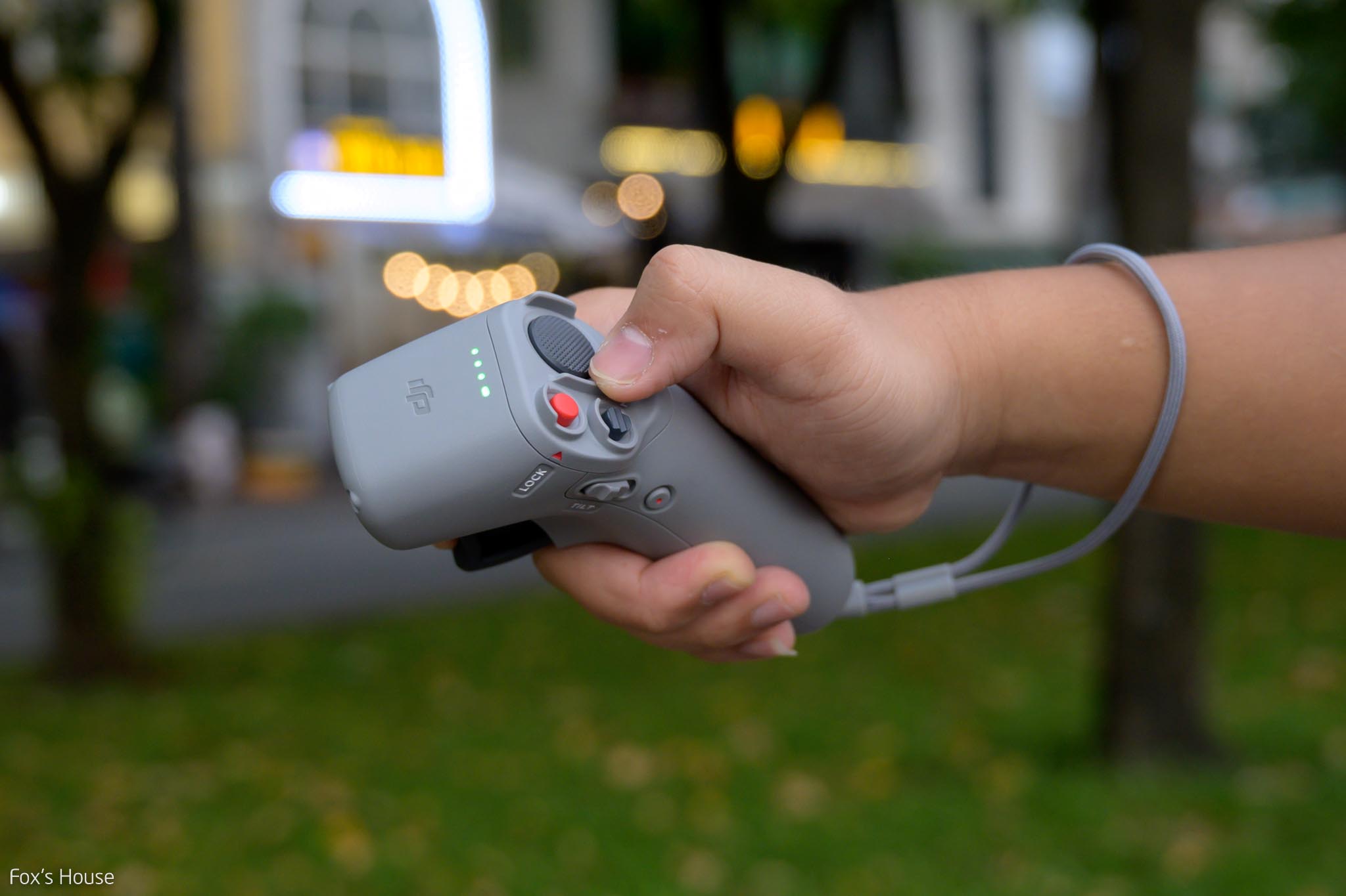

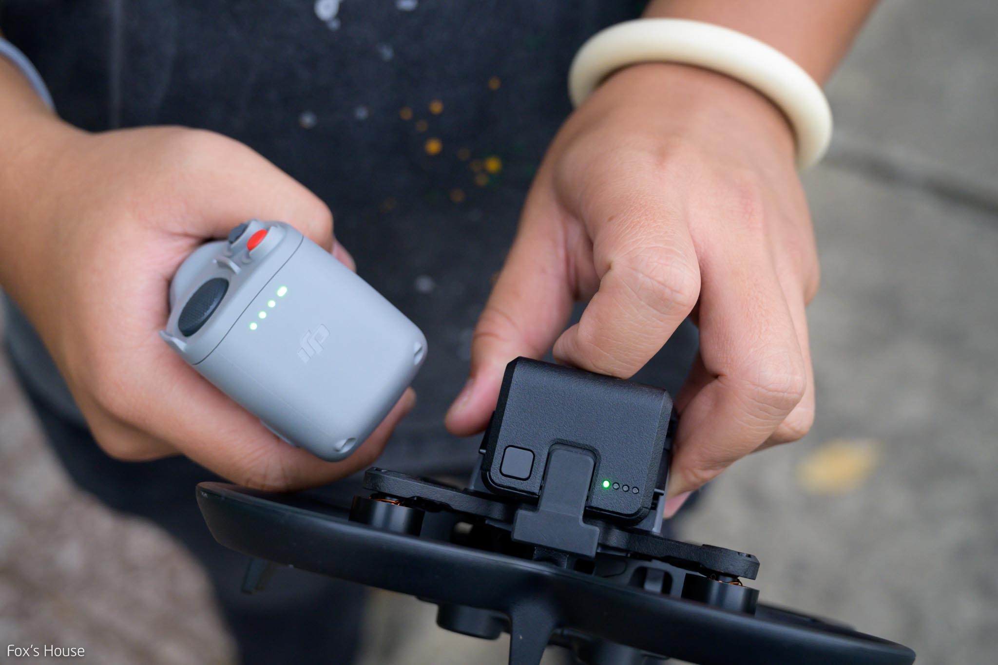

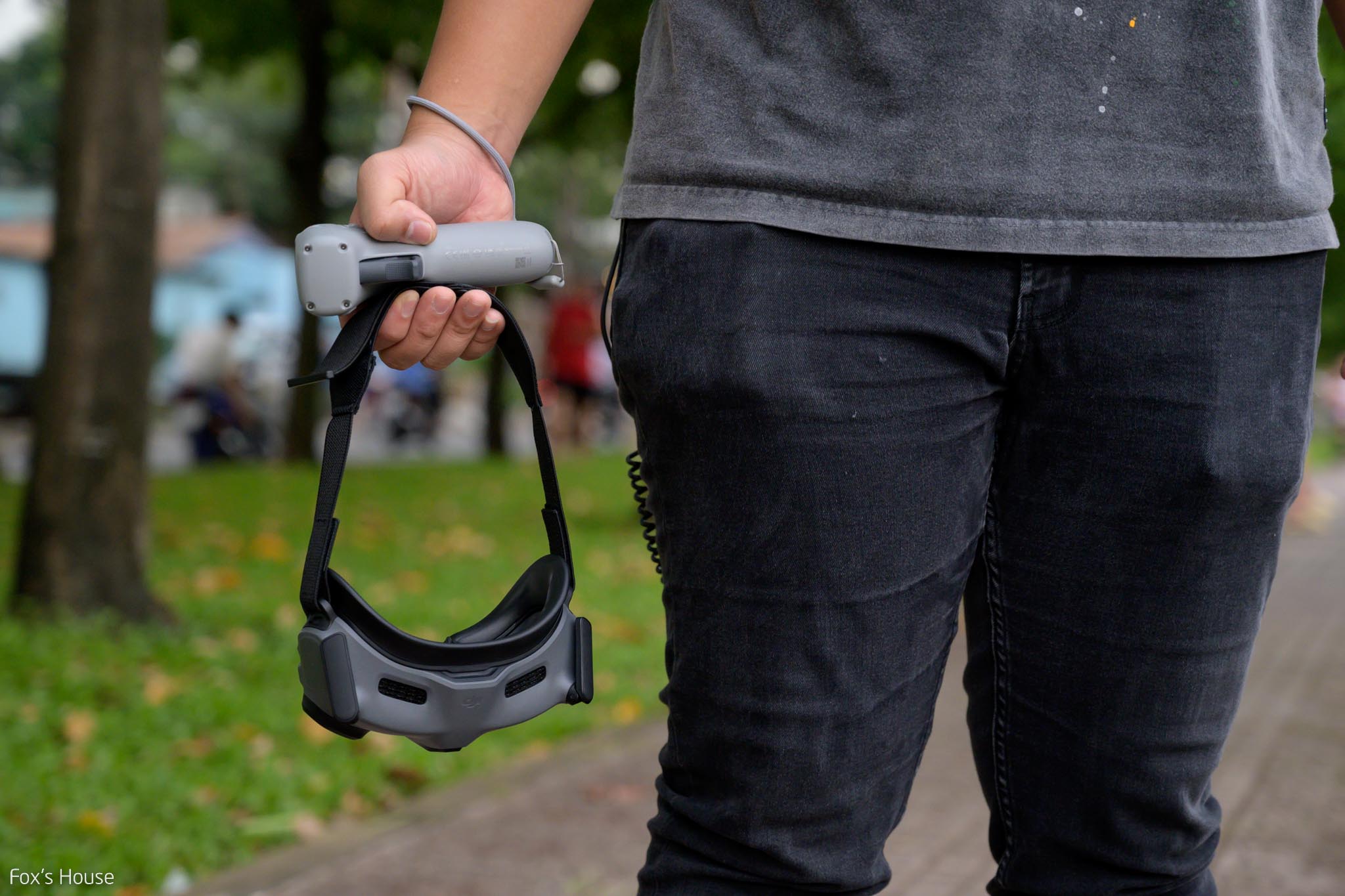

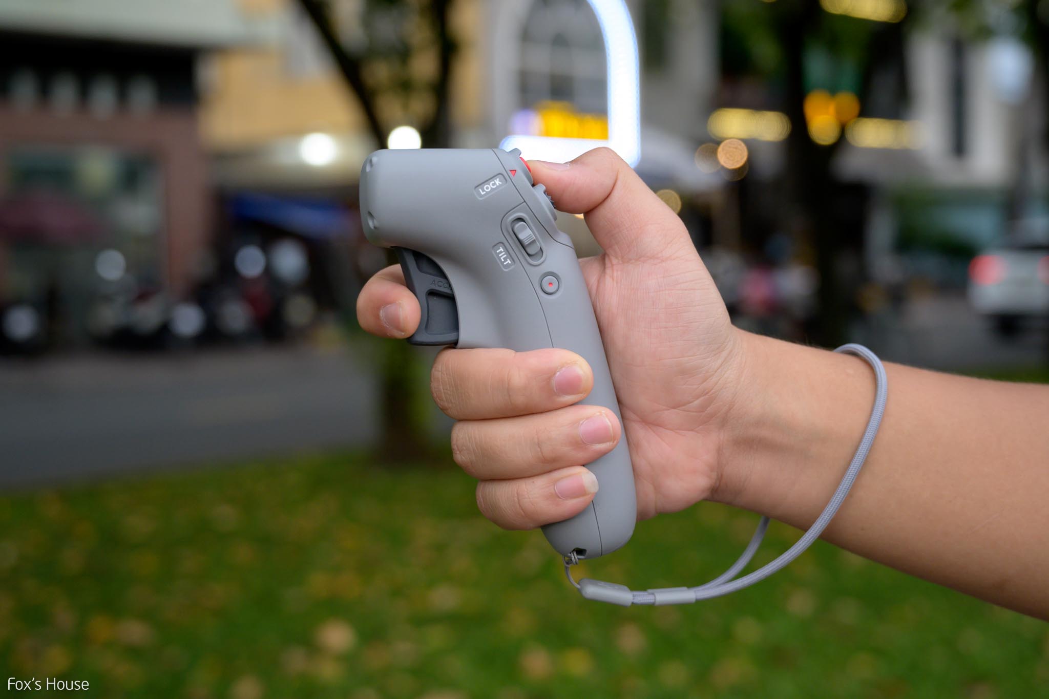

DJI Motion Controller
Các trải nghiệm và đánh giá của mình hoàn toàn 100% là trên tay cầm DJI Motion Cotroller, do mình không mượn được tay cầm DJI FPV Remote Controller 2.
DJI Motion Controller mang lại một cảm giác thật hơn, giống một phi công đang điều khiển hơn, bấm ga, lắc tay, các nút điều khiển nhìn rất pro, cực kì thu hút.
Nhần xét đầu tiên là bay cực kì dễ, bạn hoàn toàn là một người mới, chưa từng chơi FPV hay flycam, chỉ cần coi một đoạn video hướng dẫn của DJI là có thể bay ngay lập tức. Cảm giác “phê” khi bay sẽ ngay lập tức ùa về, làm bạn cực kì hứng thú và mê mẩn combo này ở các lần bay đầu tiên.
Thao tác quá dễ cùng với trải nghiệm bay quá đã và đến quá nhanh là lý do khiến bạn nhanh chán. Mình bay đến cục pin thứ 3 là chán rồi, người mới có thể sẽ lâu hơn một chút, nhưng mà ngoài việc dễ bay, dễ điều khiển và chính xác, thì tay cầm này sẽ khiến bạn nhanh chán.
Điều này khiến bạn phải mua thêm tay cầm DJI FPV Remote Controller 2 để tiếp tục chơi.

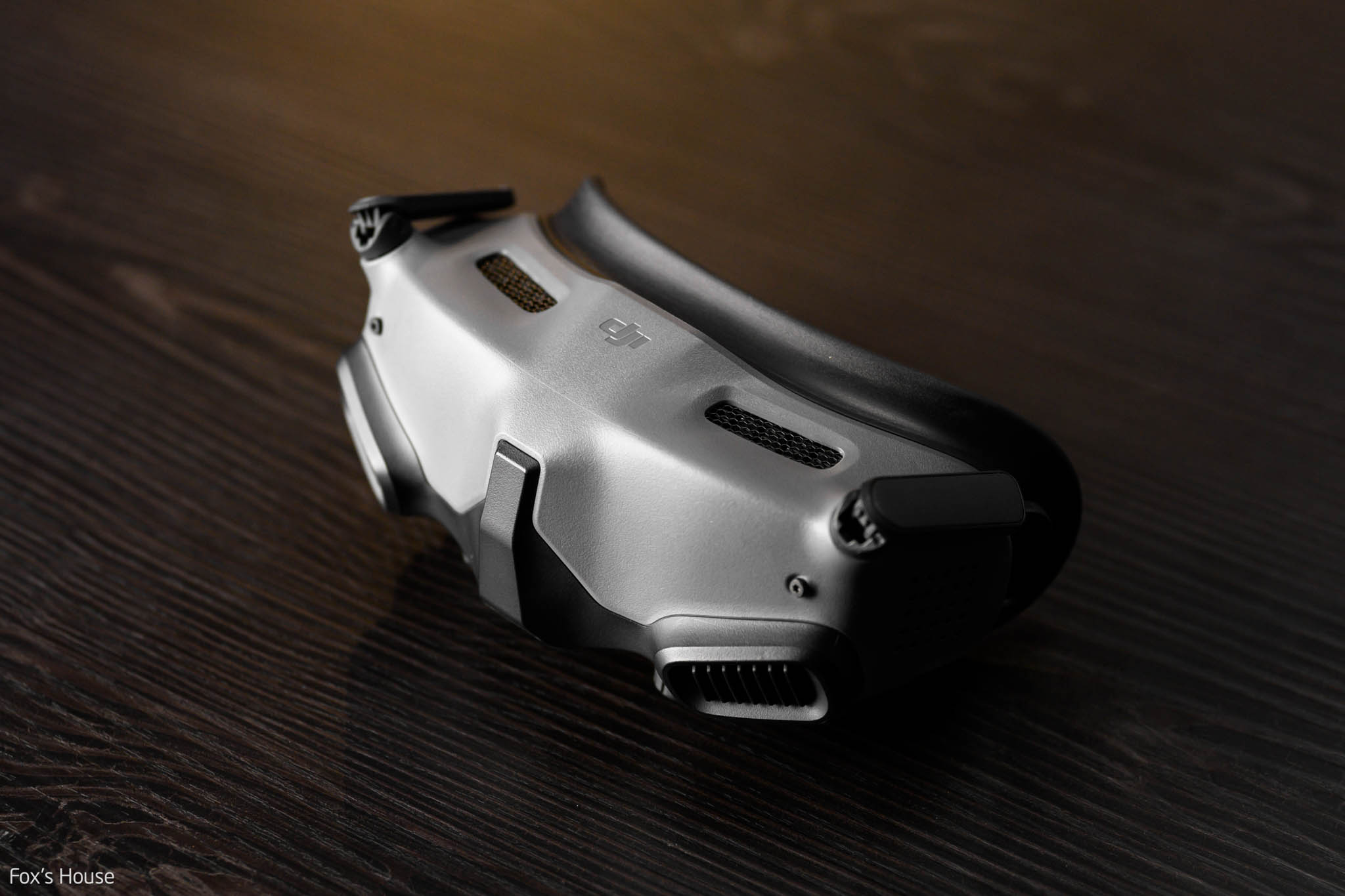

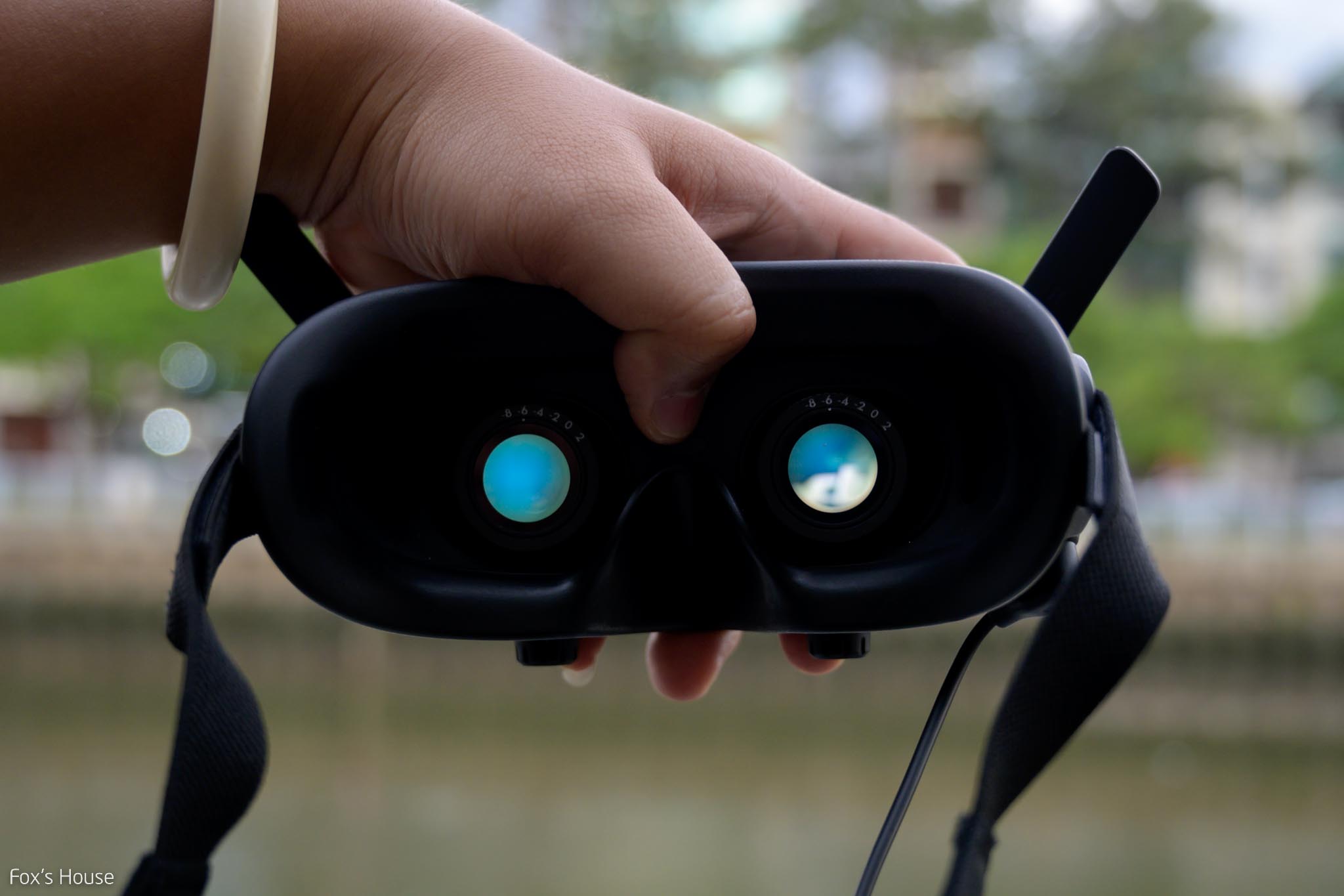

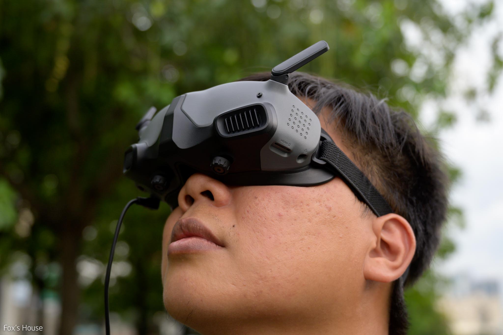

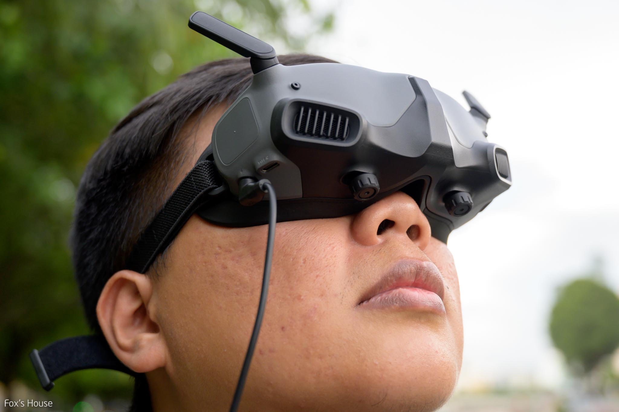

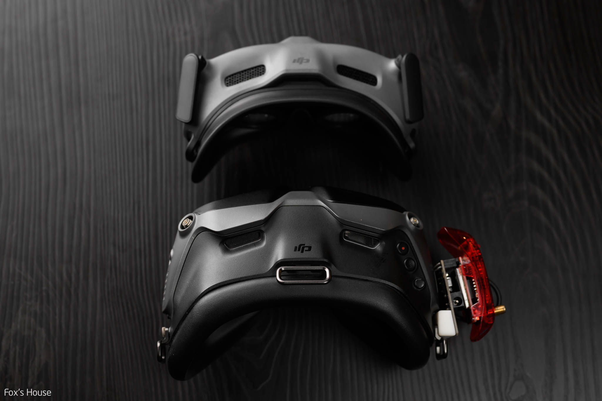

DJI Goggles 2 - kính mới

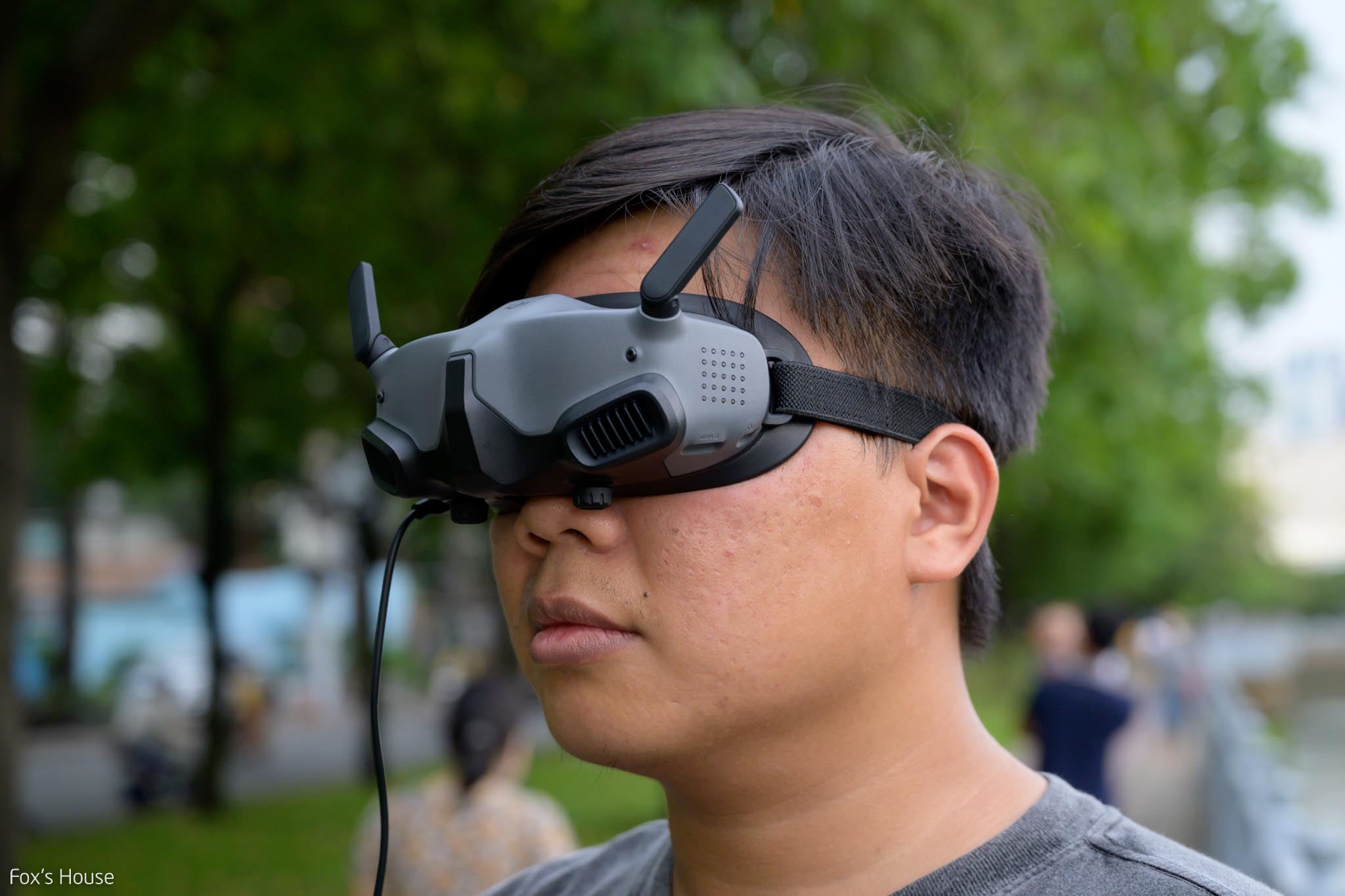

Điểm đầu tiên mình muốn phàn nàn là DJI nên làm cục pin tốt hơn gọn hơn là một sợi dây dài luộm thuộm. Có thể trong thế giới FPV cái này khá gọn và hoàn thiện rồi, nhưng đối với những người dùng bình thường thì DJI hoàn toàn có thể làm tốt hơn thế. Ngoài ra thì kính còn bị nóng trước trán, khu vực cảm biến ánh sáng, lần đầu đeo vào có thể nhận ra ngay, có thể là do khu vực bên trong nay đã hẹp hơn và mặt gần kính hơn.
Còn lại các điểm khác của DJI Goggles 2 vẫn có rất nhiều điểm hay và đột phát, ăngten gập, chỉnh cận tích hợp và có cả tròng để bạn đi cắt kính. Ngoài ra dây đeo cũng gọn hơn, thao tác tháo và lắp cũng dễ hơn.
Kình gọn và nhẹ hơn gần bằng ½ so với đời 1 hoặc đời v2 cùng form.

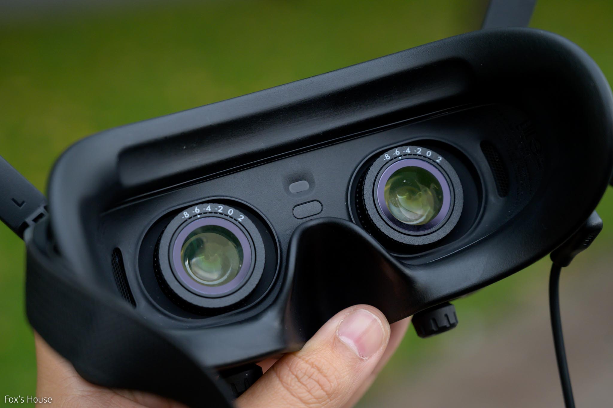

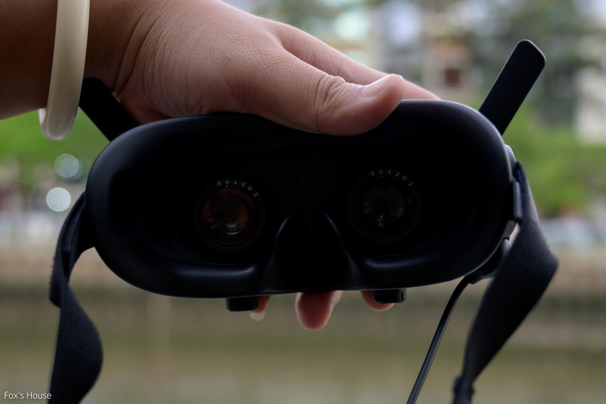

Chỉnh cận chỉnh được từ 2 đến 8 độ, có nút khoá, sau khi chỉnh xong có thể đè và xoay để khoá lại, chỉ cần chỉnh một lần và nó sẽ nằm yên ở đó.
Phần mút đệm sẽ cứng hơn một chút, ôm sát gần như hoàn toàn khuôn mặt, bạn sẽ không thể nhìn thấy gì bên ngoài.
Mình sẽ phải kéo kính ra để nhìn, chứ không ti hí được như đời trước nữa. Giá như DJI gắn thêm các camera tầm nhìn, trắng đen cũng được, để khi không xem màn hình có thể quan sát xung quanh được.
Cảm biến ánh sáng bật tắt khi đeo, tiết kiệm pin.
Về chất lượng hình ảnh thì kính sẽ có 2 màn hình fullhd 100hz, ở đời trước độ phân giải chỉ 810p nhưng lên được 120hz. Theo mình thì 100hz và 120hz có thể nhận ra được, có sự khác biệt, nhưng mà bù lại sẽ có được độ phân giải cao hơn, chất lượng hình ảnh đẹp hơn.

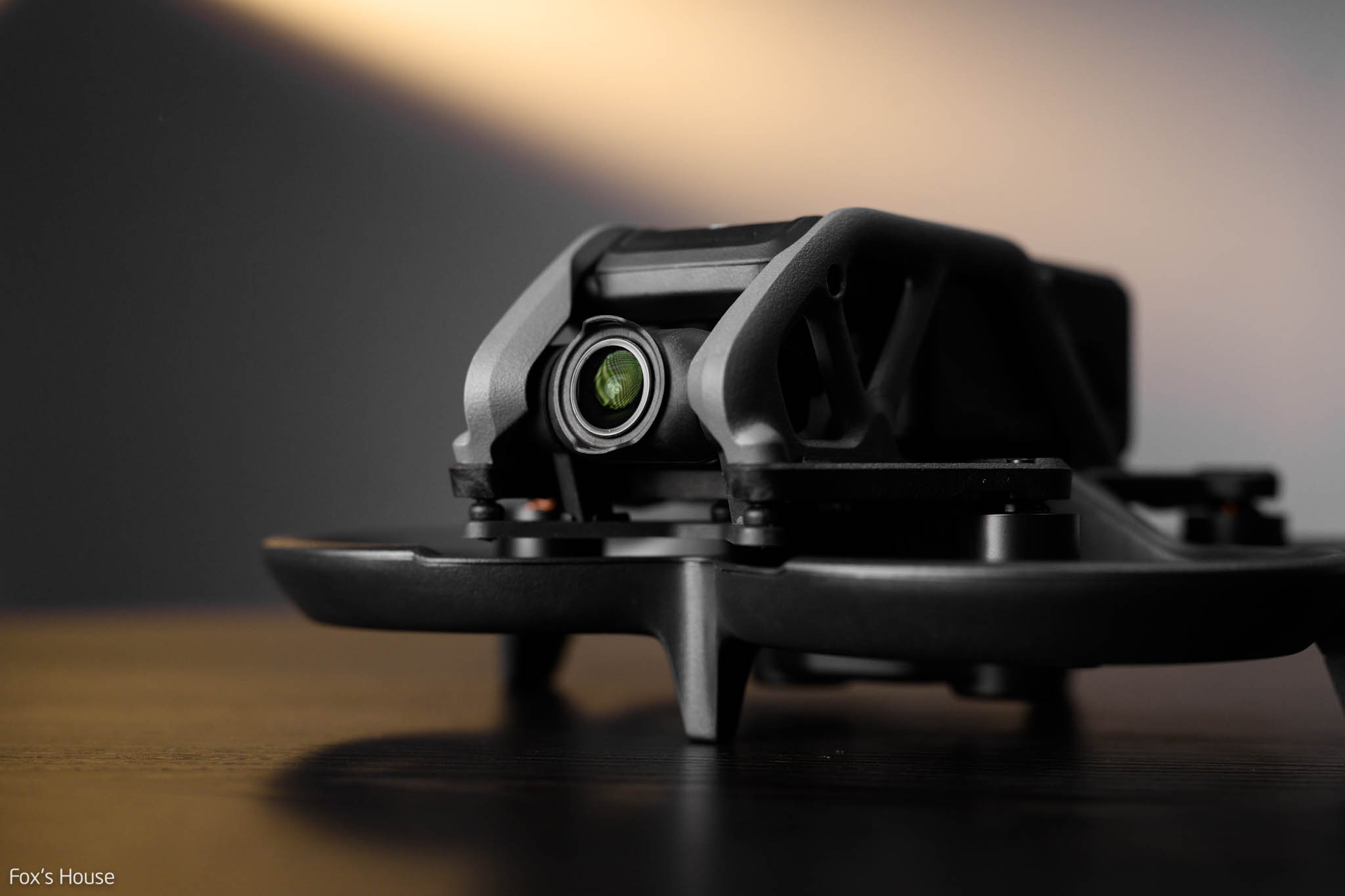

DJI Avata

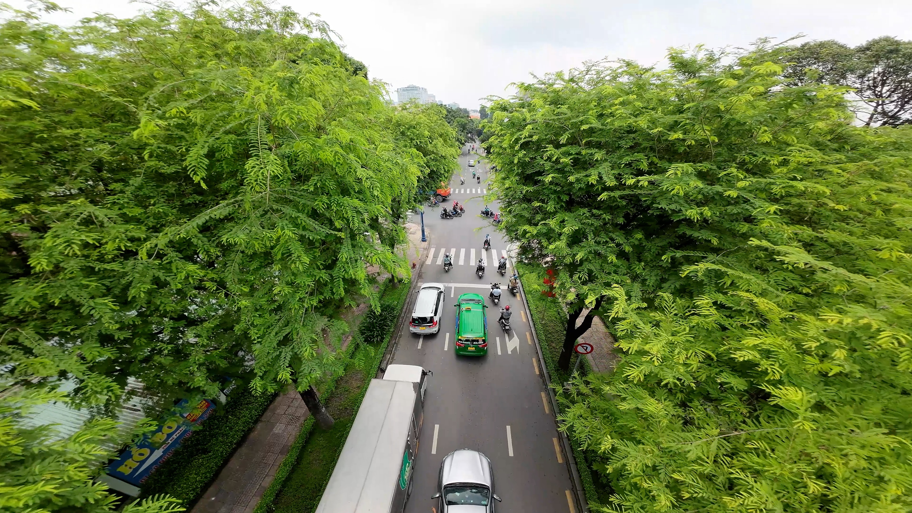

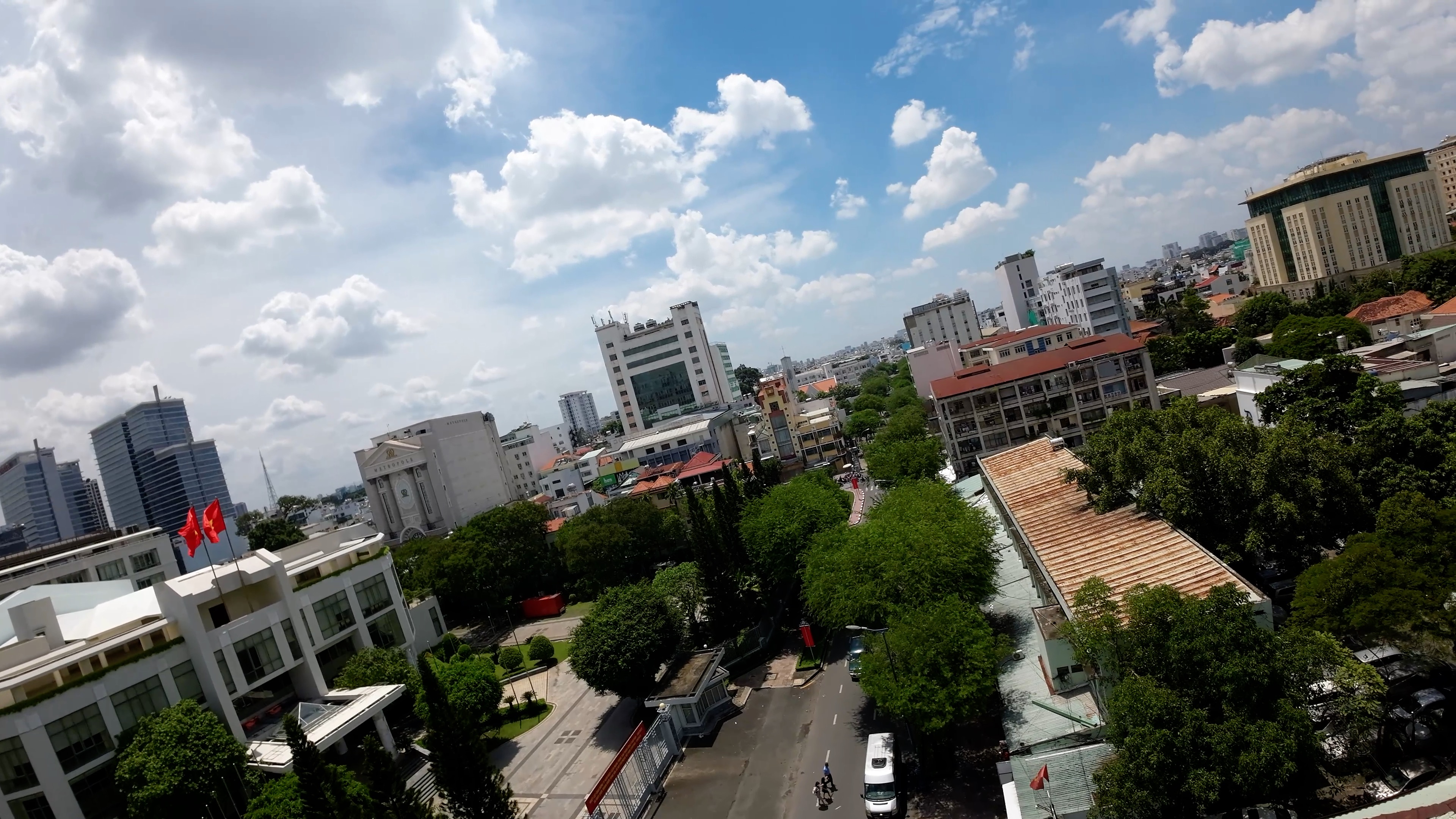

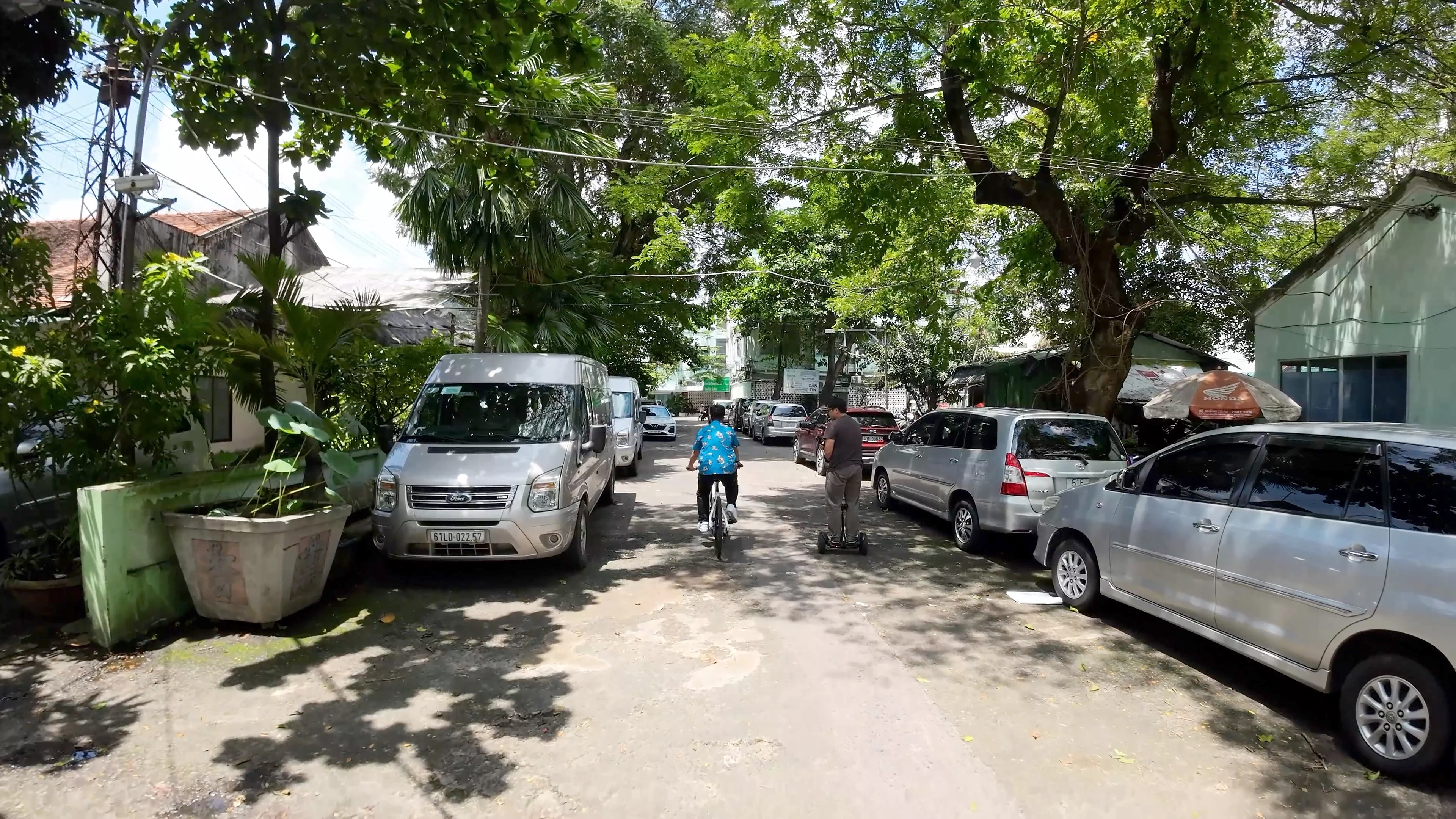

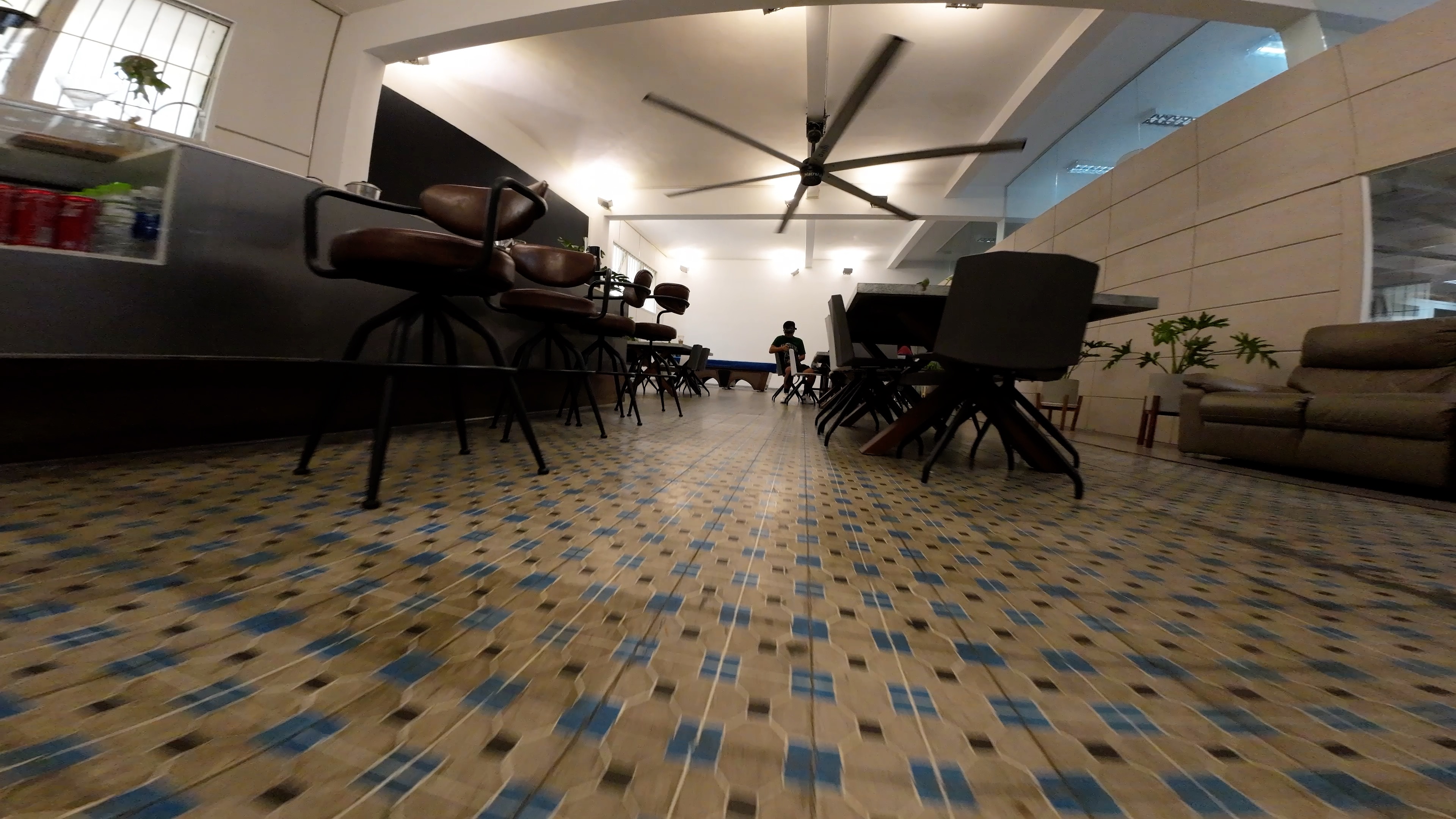

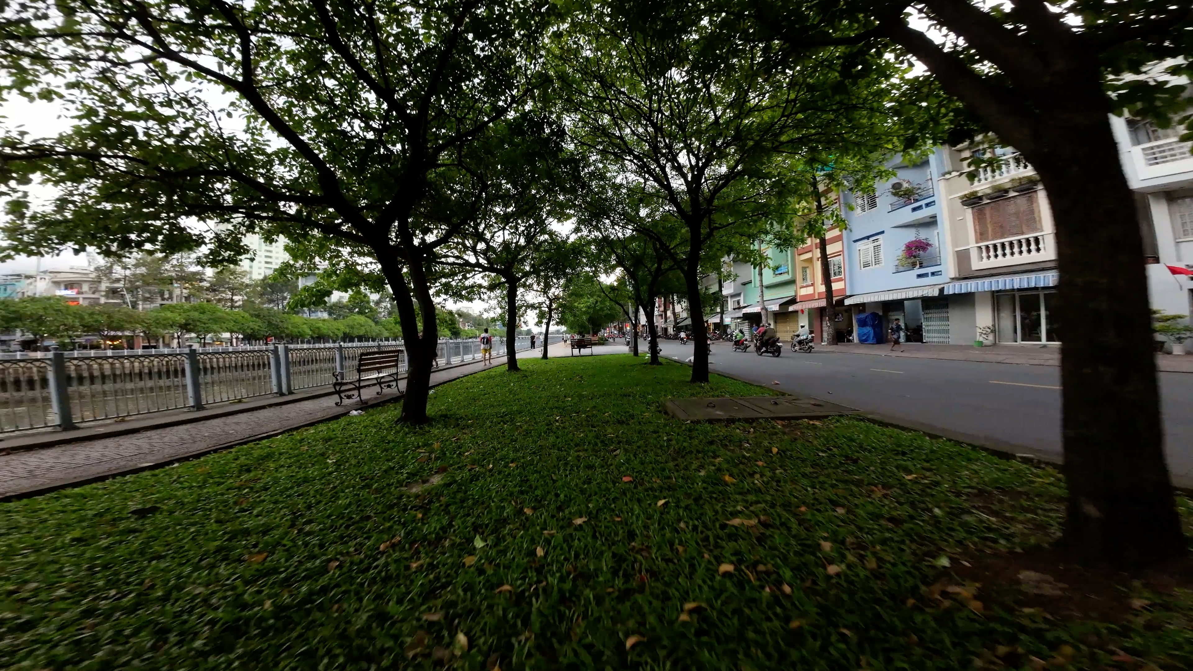

Cảm biến trên Avata lớn hơn và chất lượng được nâng cấp hơn so với thế hệ trước. Dễ cảm nhận là dynamic range của Avata tốt hơn hẳn, trời không còn bị dư sáng quá nhiều.
Video tối đa sẽ có 4K60 rơi vào tầm 1GB cho phút, với bộ nhớ trong 20GB mình sẽ quay được tầm 22 phút, anh em có thể bay thoải mái mà không cần thẻ nhớ luôn.

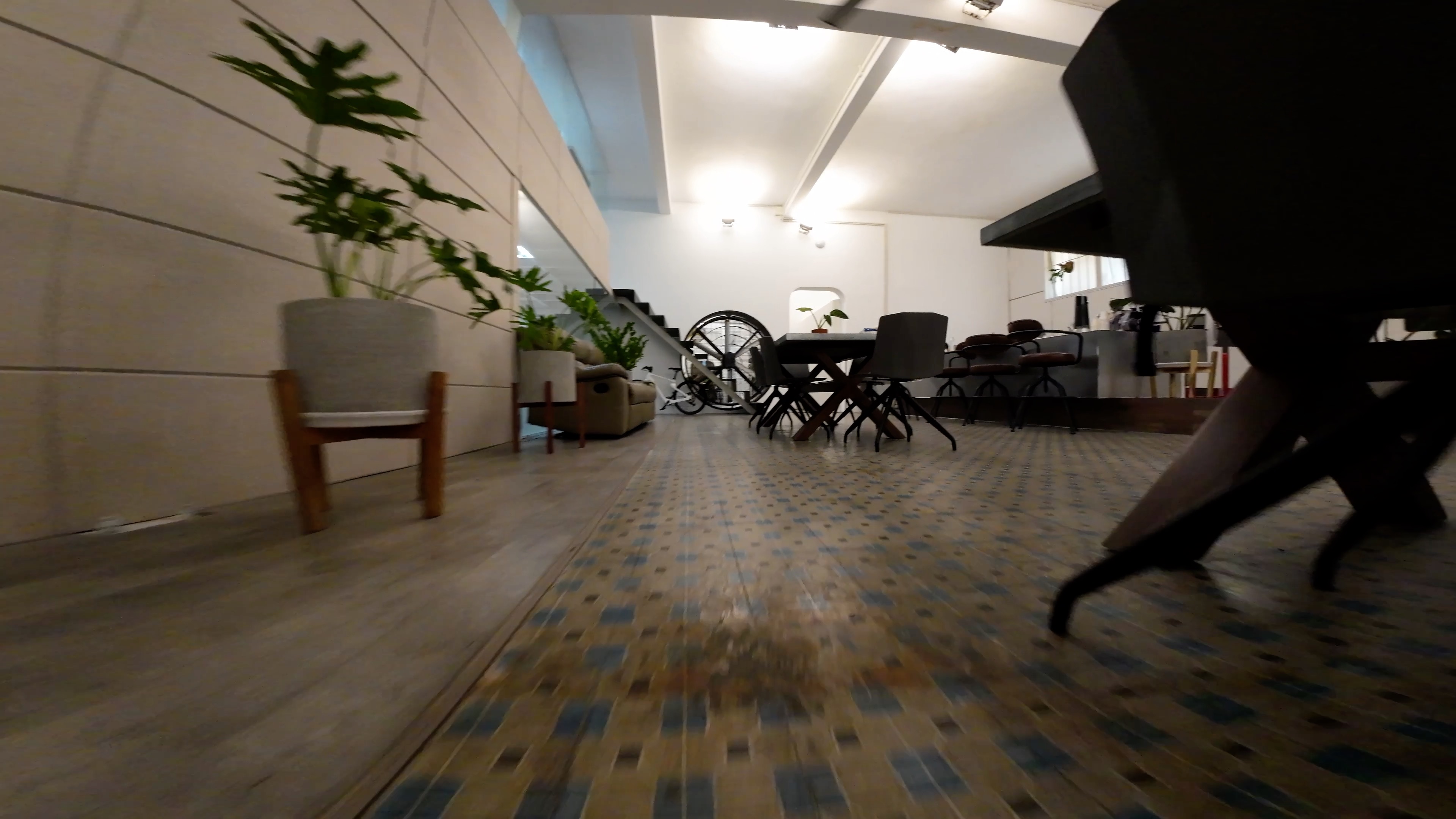

Bitrate tối đa ở mức 150Mbps, bạn có thể làm được nhiều việc với nó, chỉnh màu, cân sáng một chút… Bên cạnh đó Avata còn được trang bị D-Cinelike, nhưng mình ít dùng, vì mình thấy ổn với màu gốc của Avata, đủ tươi, đủ chi tiết cho mình góc nhìn đủ rực rỡ.
Còn khả năng quay đêm thì chỉ ở mức là tốt hơn thế hệ trước thôi, còn lại thì không quá đặc biệt. Chi tiết ở mức ổn, có thể sử dụng được, nhưng khả năng bị vỡ và bệt là cao khi ánh sáng yếu.
Lời khuyên là không nên quay nhiều ở điều kiện thiếu sáng vì nó cân không tốt.
Về phần chống rung thì hoàn toàn ổn, anh em có thể tin tưởng DJI ở khoản này, cụm gimbal trên Avata sẽ có 1 trục tilt, cân bằng các chuyển động góc nhìn lên xuống. Còn phần horizon thì sẽ có phần chao lượn, thể hiện hiệu ứng lúc bay.
Nhưng tổng thể thì mọi thứ ổn, anh em cứ yên tâm bay mà đừng lo về phần chống rung.

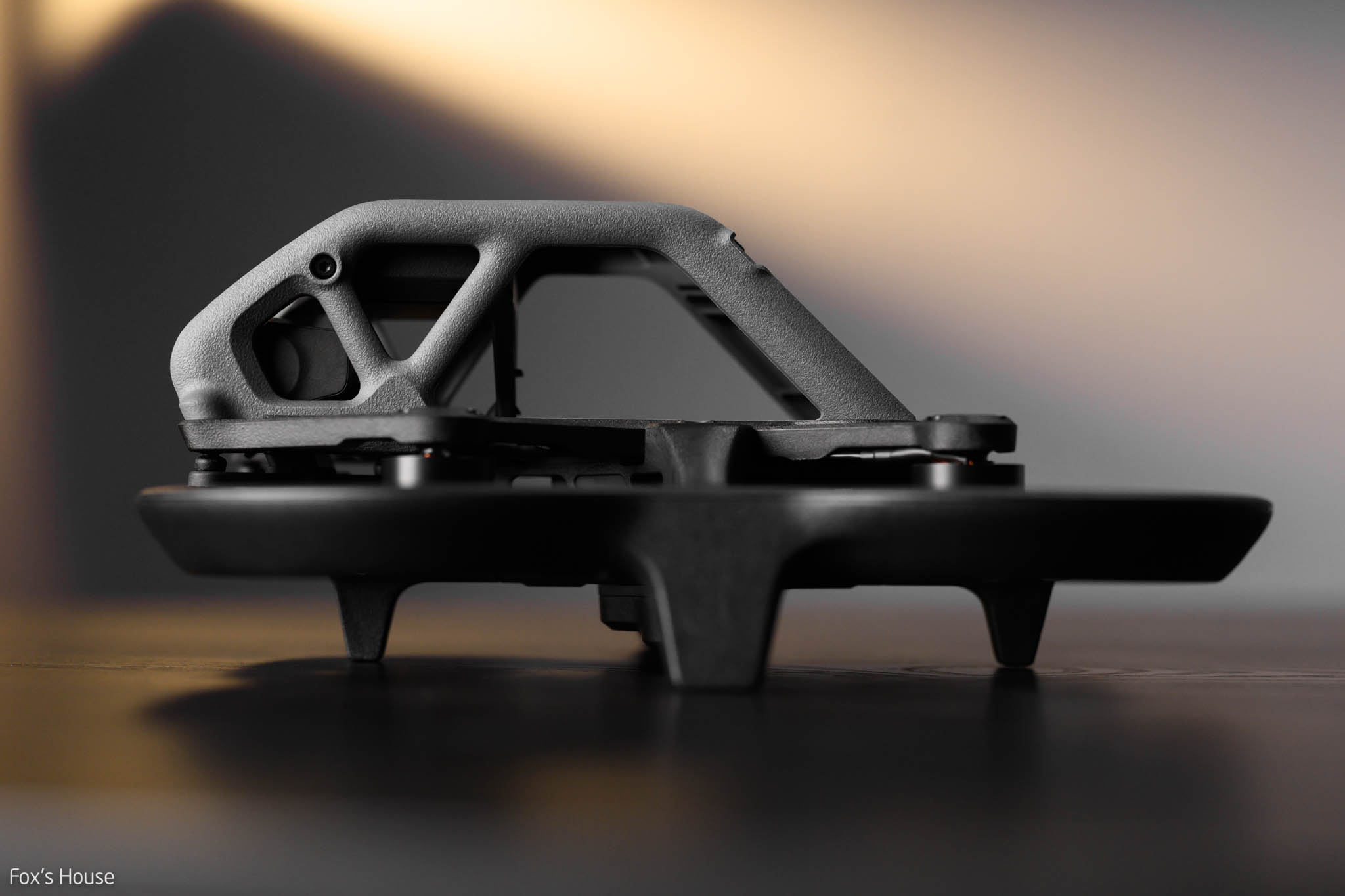

DJI Avata sẽ có các vòng bảo vệ cánh quạt, việc đâm đụng sẽ ít nghiêm trọng hơn, mình bị rớt 2-3 lần rồi, nhưng vẫn ổn, nhặt lên bay tiếp thôi.
Đặc biệt là Avata còn có chế độ tư lật lại là Turtle Mode, kích hoạt thì máy sẽ tự động lật lại và bay tiếp anh em không cần đi nhặt.
Thiết kế của DJI Avata được hoàn thiện theo dạng module và các phần linh kiện đều có bán lẻ, anh em có thể tự mua và thay thế khá đơn giản.
