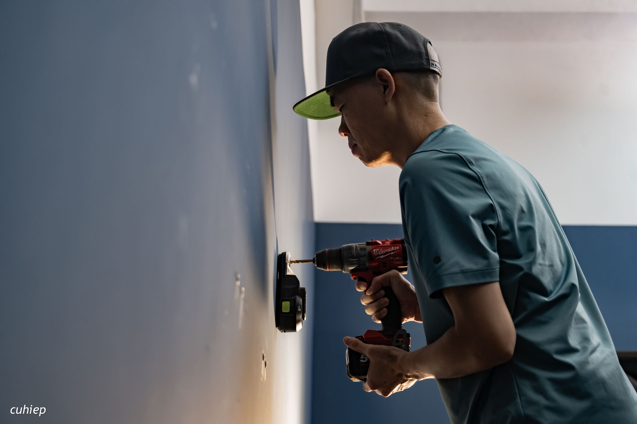

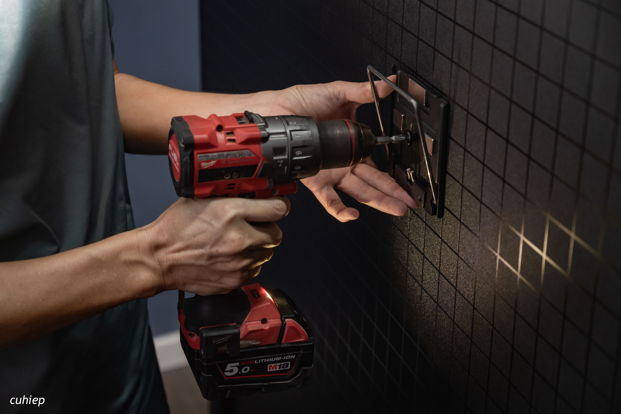

Sau khi tính toán xong thì mình tiền hành bắt bát lên. Trong hộp có sẵn các tắc kê và ốc cần thiết để bắt. Mình khoan 8 lỗ trên tường bằng mũi khoan bê tông 8mm. Trong khi sách hướng dẫn của hãng ghi mũi khoan là 8,1mm. Nên phải nông ra một chút mới vừa. Nói chung việc này cũng không khó, chỉ thắc mắc là không biết mũi khoan 8,1mm không thấy có trên đời mà sao trong sách lại đòi mũi đó.

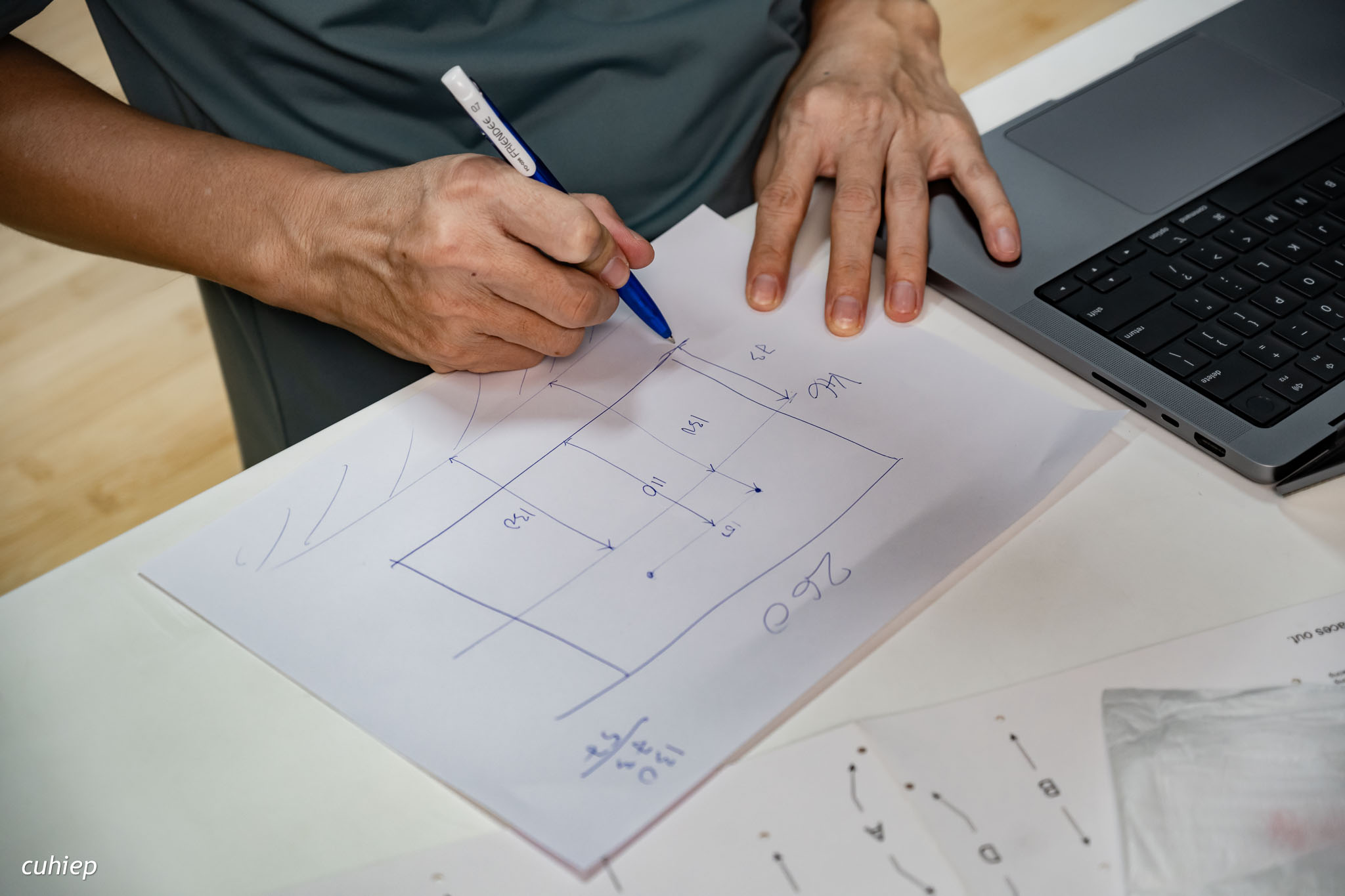

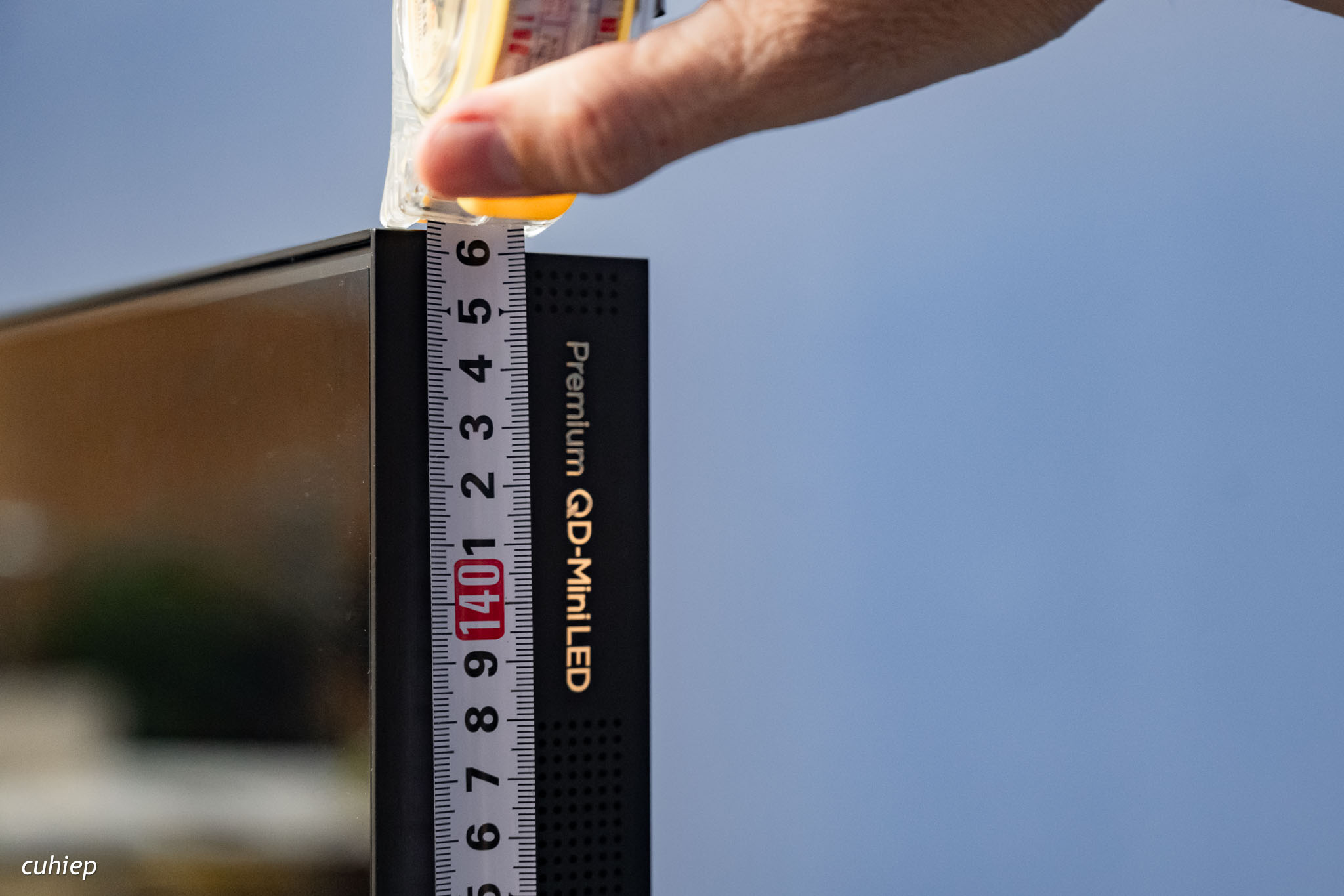

TV CL 115"X955 Premium QD-Mini LED TV có chiều cao là 146cm, không kể chân đế.
Chiều ngang của TV là 260cm.
Tính toán xem là sẽ khoan tường và bắt bát ở chiều cao nào là đúng.

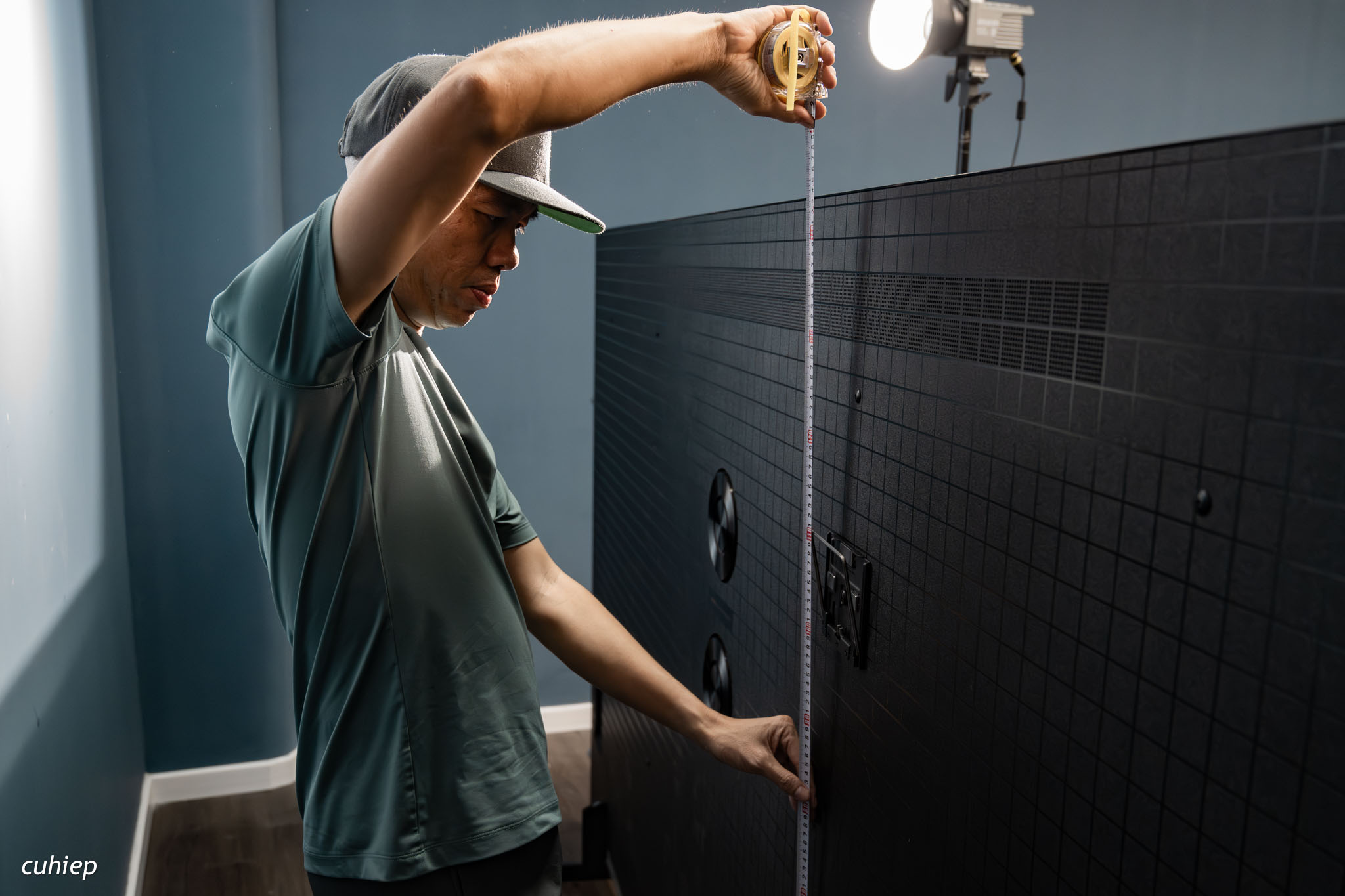

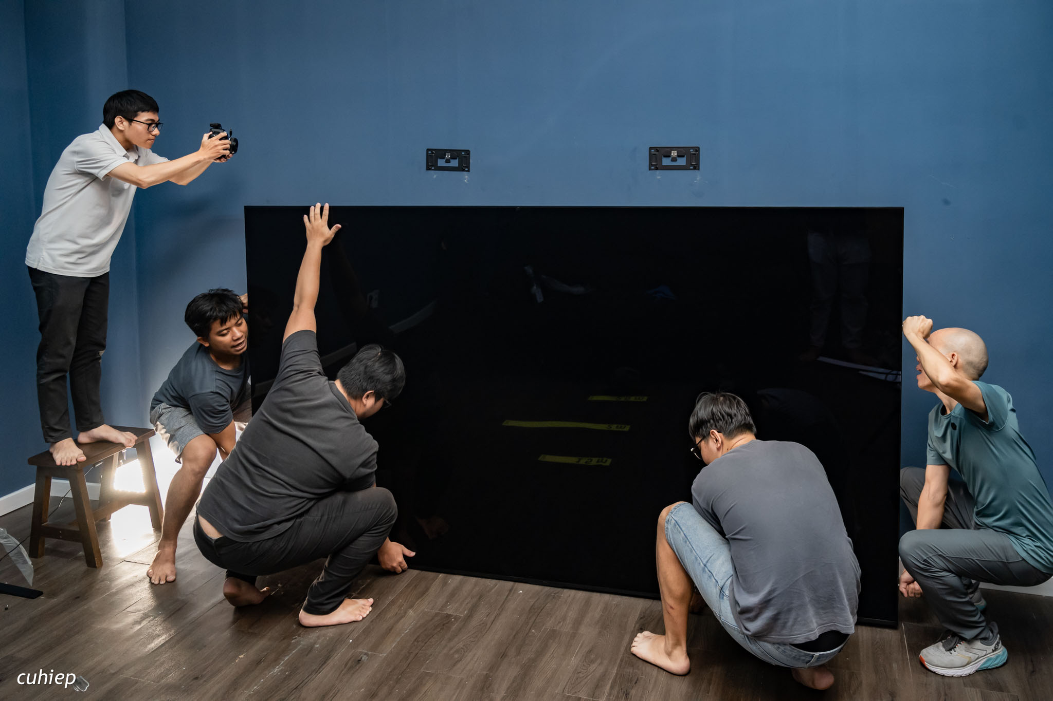

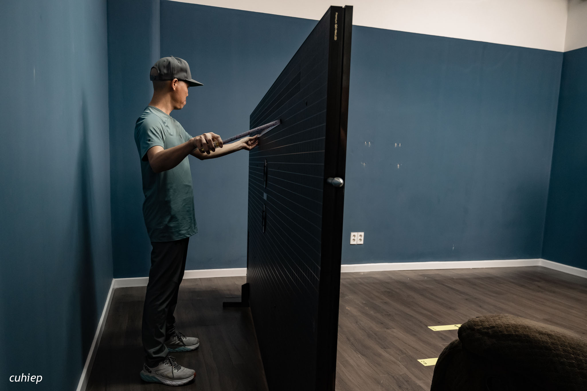

Hai bát cái sẽ gắn lên tường và hai bát đực sẽ gắn lên TV. Trên hai bát đực có một thanh kim loại được gắn ở vị trí để treo lên trên cái móc trên hai bát cái. Như vậy chỉ cần gắn hai bát cái lên tường, hai bát đực lên TV rồi để đúng vào vị trí là được.
Mình từng gắn bát treo TV thường cũng như loại sát tường của LG nhưng theo mình thì bộ này của TCL là đơn giản hơn rất nhiều. Một cái TV rất to mà mình có thể gắn lên. Không cần đội hỗ trợ của TCL hay nhà bán lẻ luôn.

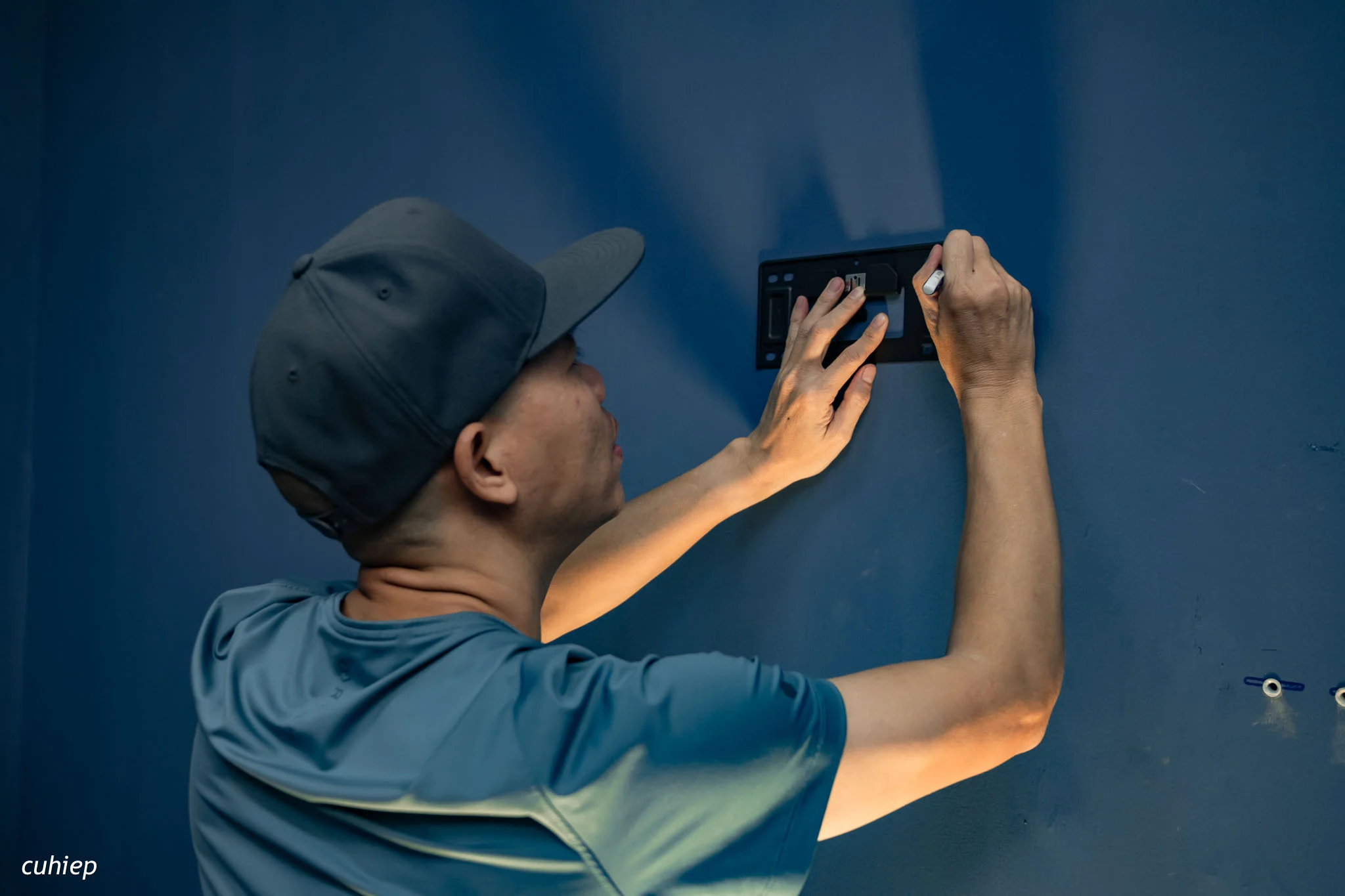

Đo chiều cao của vị trí mà bát đực trên TV sẽ treo lên bát cái trên tường.
Đánh dấu để khoan lỗ bắt bát cái lên tường

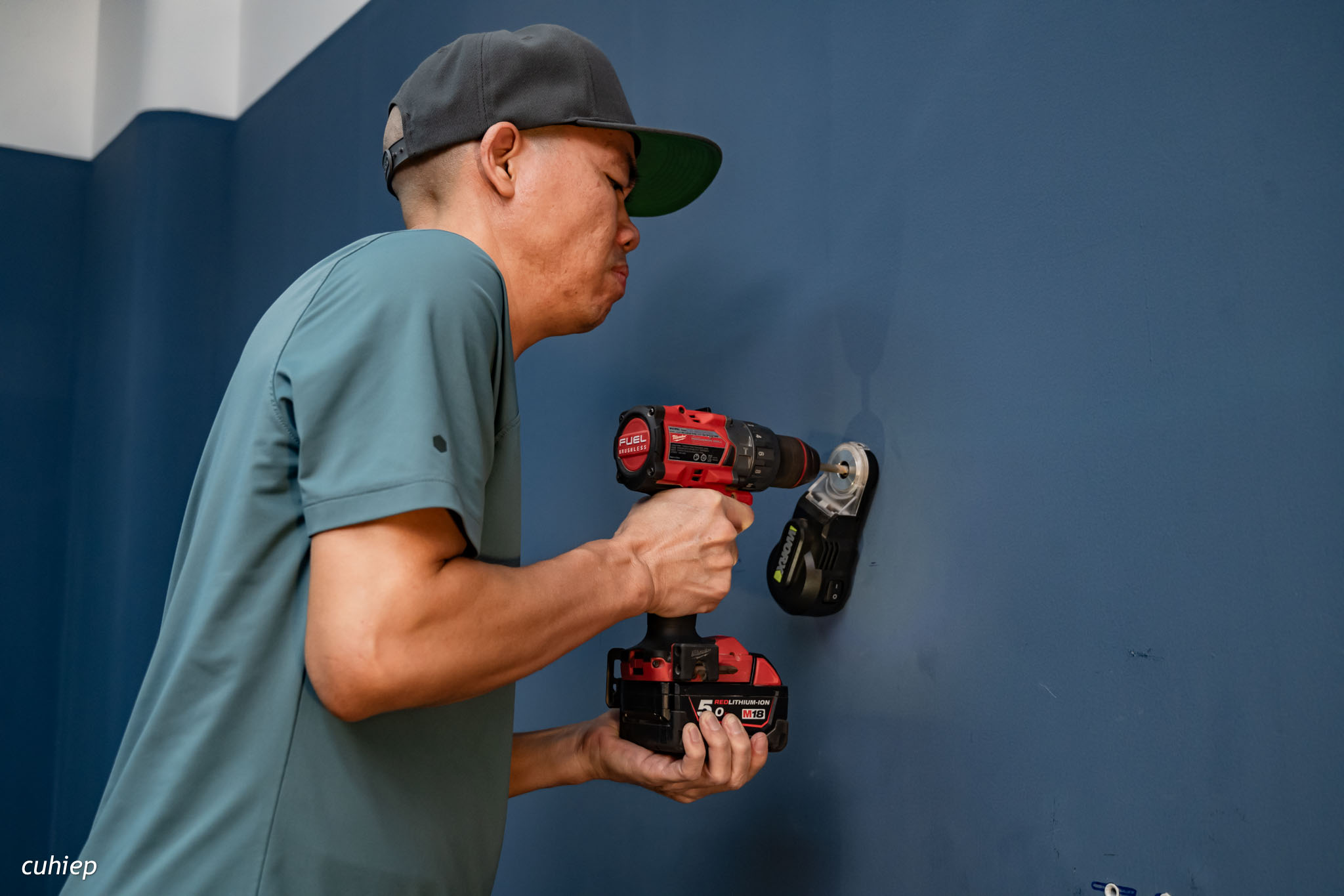

Khoan lỗ. Mình dùng một dụng cụ tự động hút bụi khi khoan để bụi không bay lung tung. Cái này mình được bạn Nhựt xe điện tặng.
Mình mua 4 cái mũi khoan bê tông Makita từ cửa hàng Phú Thái chuyên bán dụng cụ lao động chất lượng cao. Mũi ngon máy ngon cái là khoan thoải mái lắm.
Bắt cái bát đực còn lại lên TV
Chuẩn bị để TV vào vị trí

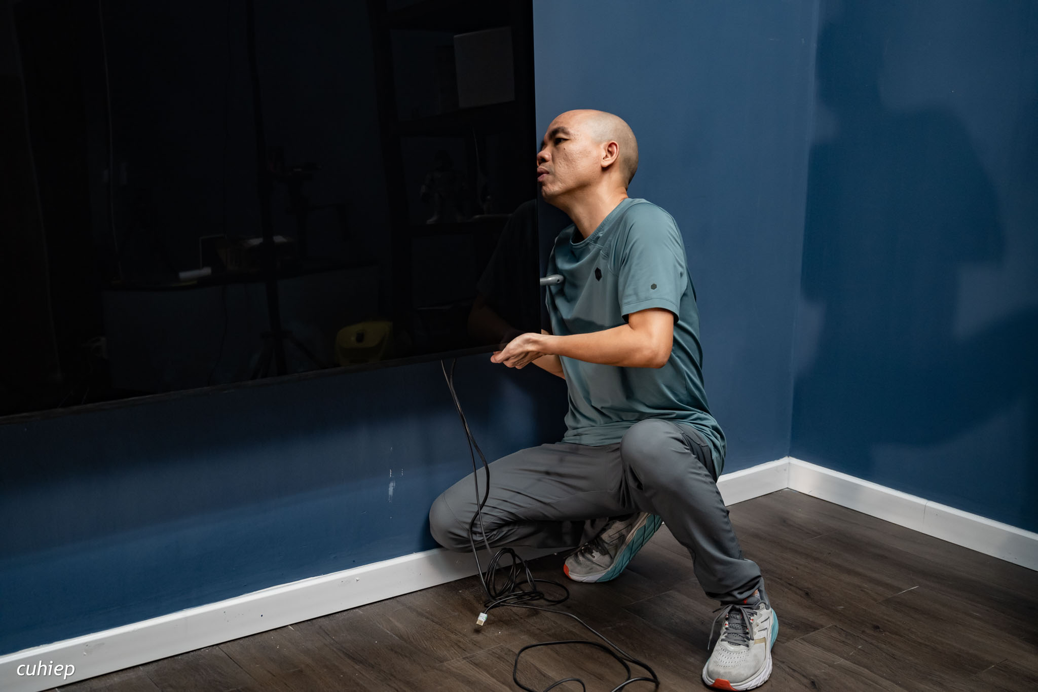

Sau khi TV treo lên xong thì dễ dàng kéo phía dưới ra để đi dây.
