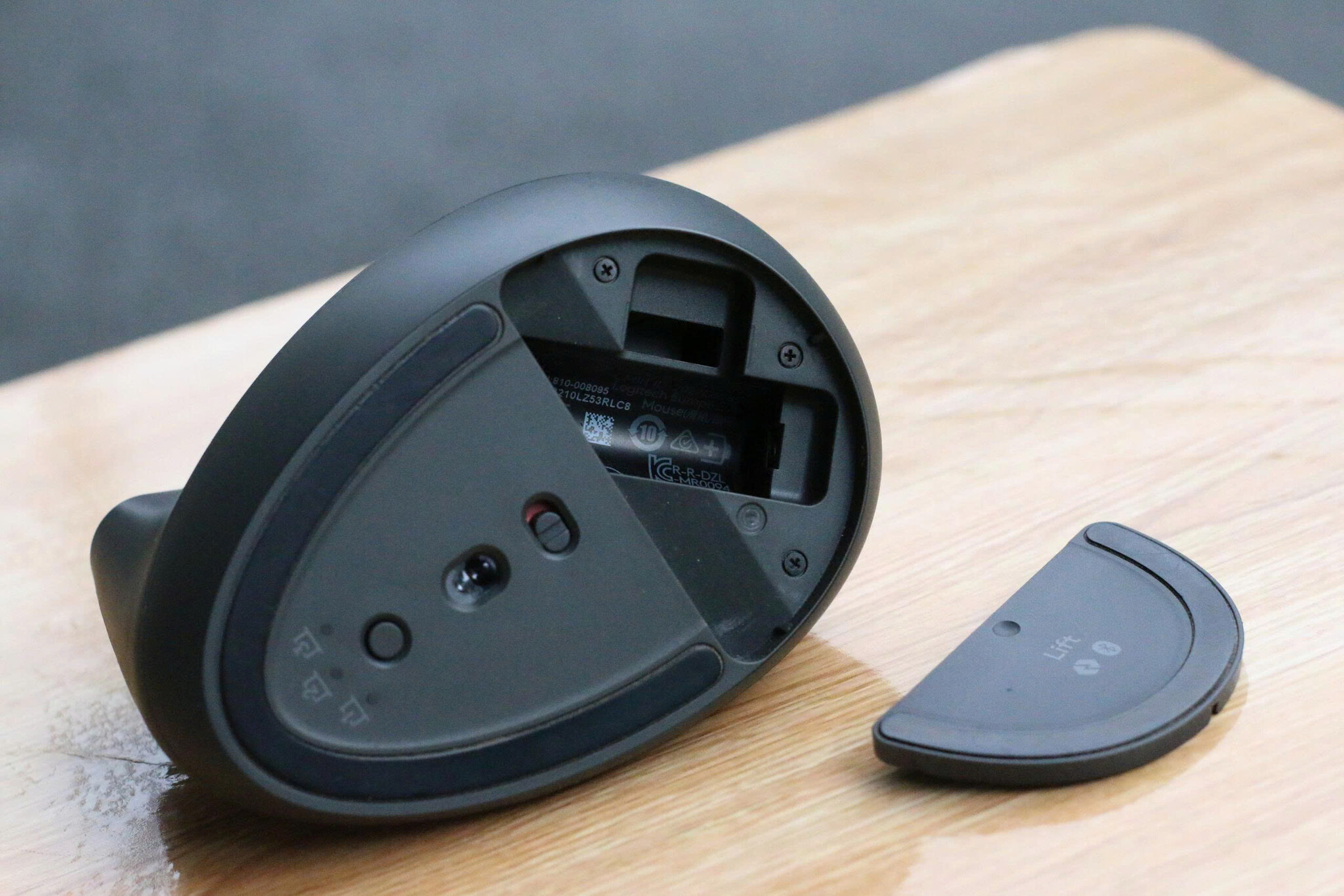

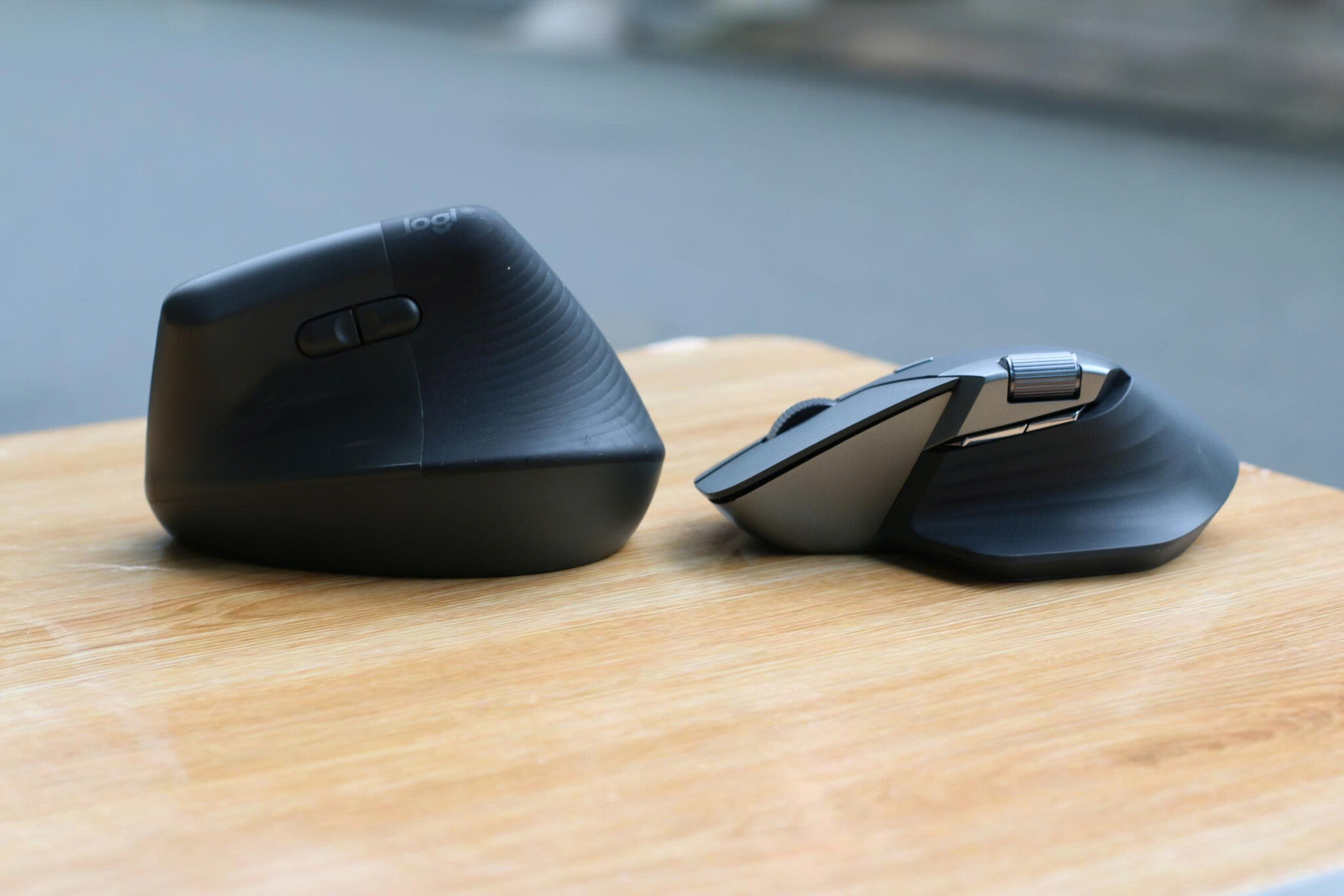

Những con chuột không dây mà mình sử dụng, con bên tay trái đã hư nút bấm
Nhưng mà không sao, mình là Fan của thương hiệu Logitech và đã quá quen với những tình trạng liên quan đến nút bấm của thương hiệu Logi này từ rất lâu.

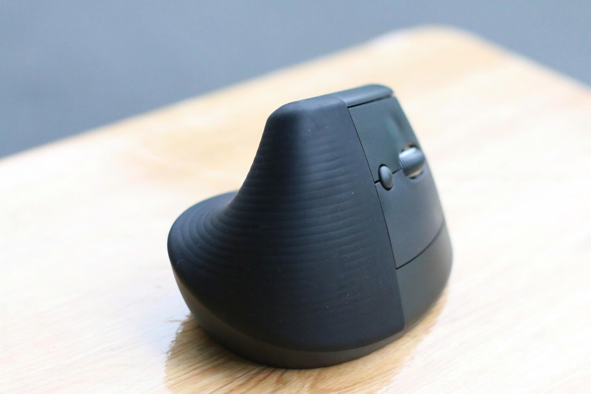

Chuột Logitech Lift bị hư hết hàng nút phía trên như hình sau 3 năm sử dụng
Cụ thể là chuột không dây Logitech Lift Vertical của mình sau 3 năm sử dụng bị hư hết các nút bấm ở bề mặt trên bao gồm :
  • Nút Click bên Trái
  • Nút Click bên Phải
  • Nút Middle button nằm giữa và bên dưới con lăn
  • Nút điều chỉnh DPI độ nhạy
Nguyên nhân sau khi mình tìm hiểu và tháo tung các thành phần linh kiện, nút bấm ra thì mới biết các phím lá đồng đều bị Oxy Hoá do độ ẩm và hư hỏng hết toàn bộ công tắc Switch của thương hiệu Kailh.
Ngoài các nút bấm nêu trên bị hư ra, các chức năng còn lại đều hoạt động ổn định, chứng minh Chip của Logitech vẫn tốt và bền bỉ.
