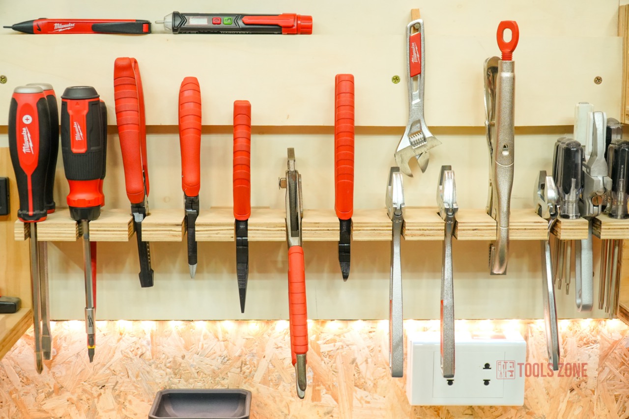

Thùng đồ nghề, dụng cụ
Sau khi mua dụng cụ, bạn nên mua một thùng đồ nghề, dụng cụ để lưu trữ tất cả thật gọn gàng ngăn nắp và hãy đặt nó tại một nơi cố định trong nhà. Điều này sẽ giúp bạn kiểm soát dụng cụ tránh thất lạc cũng như khi cần là có thể lấy ra dùng ngay.
Hoặc đơn giản là anh em có thể tận dụng một chiếc hộp hay thùng nào đó trong nhà để chứa dụng cụ. Miễn là anh em gọn gàng, và để đúng nơi, khi cần là có thể lấy ra dùng mà không phải chạy khắp nơi tìm kiếm.
Như ảnh bên dưới mình tận dụng một ngăn tủ nhỏ để dụng cụ cơ bản cho các bạn nhân viên của mình sử dụng nếu cần.
Ngoài ra mình còn thấy nhiều hãng bán các bộ dụng cụ cơ bản bao gồm luôn cả thùng đựng khá gọn gàng cho anh em tham khảo bên dưới.
Bài viết này mang tính chất tham khảo, anh em cần xem xét thêm nhu cầu cá nhân để chọn mua dụng cụ phù hợp với bản thân.
