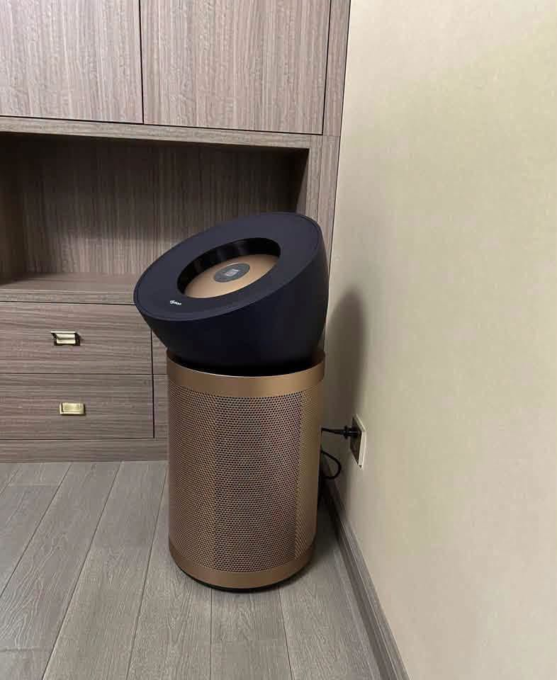

Dyson Purifier Big+Quiet Formaldehyde BP04 (∼28 triệu)
1. Ngoại hình
Nhắc đến Dyson, nhiều người sẽ nghĩ ngay đến những thiết bị gia dụng có thiết kế khác biệt và định vị ở phân khúc cao cấp. BP04 cũng đi theo hướng đó: cao khoảng 83cm, nặng gần 12kg, thân máy tạo hình khối độc đáo, dễ trở thành điểm nhấn trong phòng khách

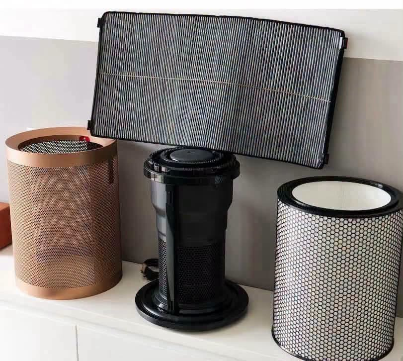

2. Cấu tạo bộ lọc và độ hoàn thiện
Về cơ bản, BP04 kết hợp hệ thống lọc hạt với lớp vật liệu xử lý khí. Màng HEPA H13 đảm nhiệm việc giữ bụi mịn, trong khi bộ lọc K-Carbon sử dụng than hoạt tính để hỗ trợ hấp phụ một số khí ô nhiễm, trong đó có NO2
Khi kiểm tra trực tiếp, phần màng HEPA khá dày, nhưng không đề thông tin nhận diện hoặc thông số kỹ thuật ngay trên linh kiện để đối chiếu. Với lớp than hoạt tính dạng hạt liti, phân bố không được đồng đều ở các khu vực. Phần tiếp giáp giữa lõi lọc và thân máy. Gioăng cao su tại đây tương đối mỏng,khó để đảm bảo khả năng duy trì độ kín khít sau thời gian dài sử dụng

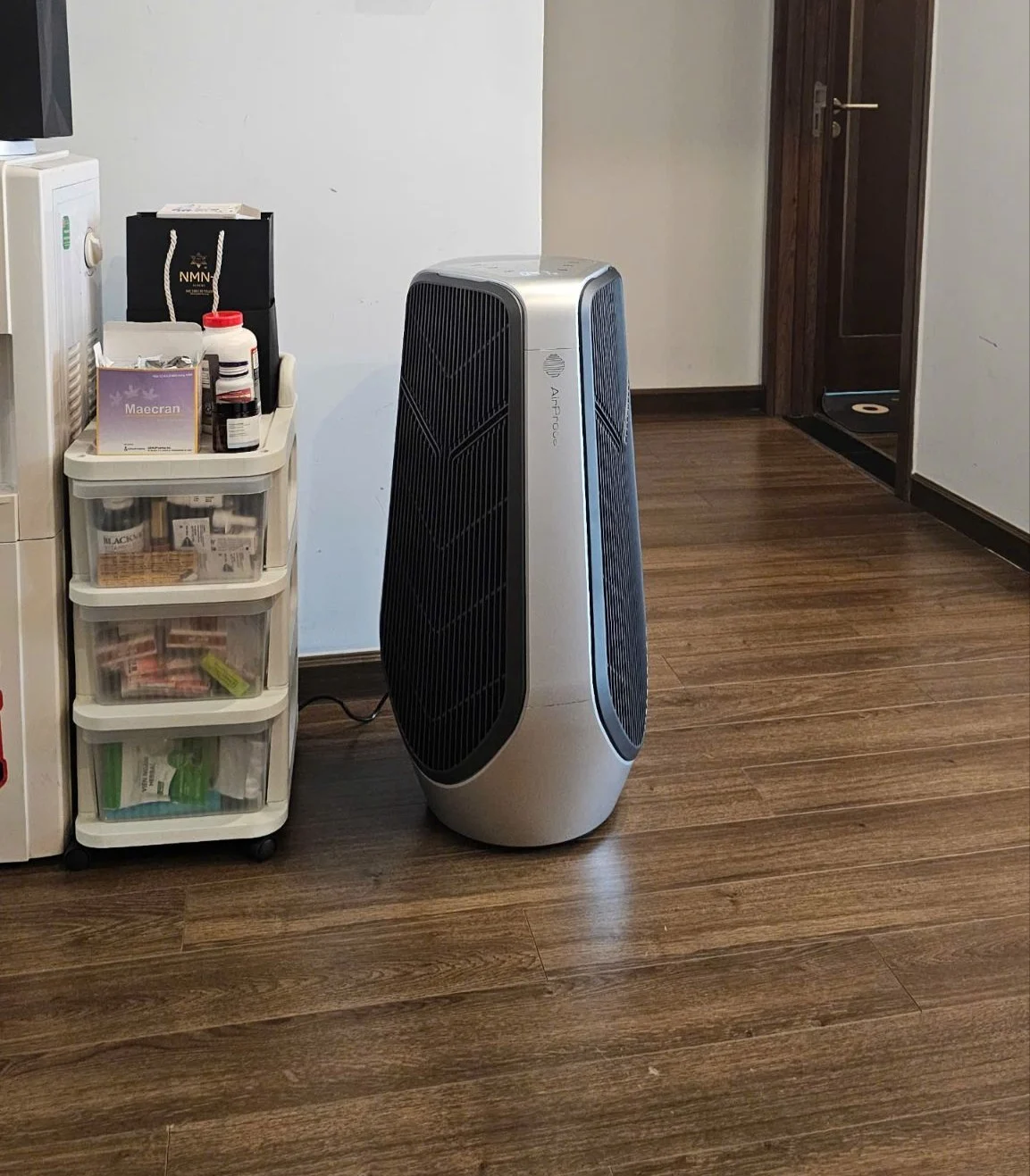

AirProce S9 (∼22 triệu)
1.Ngoại hình
Nếu Dyson BP04 mang dáng vẻ của một thiết bị công nghệ cao cấp, AirProce S9 lại gợi liên tưởng đến một chiếc loa B&O với phối màu đen – bạc và những chi tiết tạo điểm nhấn. Máy cao khoảng 78cm, nặng 11,5kg, có bánh xe ẩn dưới thân nên vẫn giữ được vẻ gọn gàng mà không quá bất tiện khi cần di chuyển. S9 phù hợp với không gian lên tới khoảng 100m2
2. Cấu tạo và độ hoàn thiện máy
S9 lấy gió từ ba mặt và đưa khí sạch ra qua các cửa gió bố trí dọc thân máy. Cách bố trí này giúp máy tiếp nhận không khí từ nhiều hướng, đồng thời tránh kiểu cửa thổi nằm ngang trên đỉnh máy, vị trí dễ tích bụi trên bề mặt

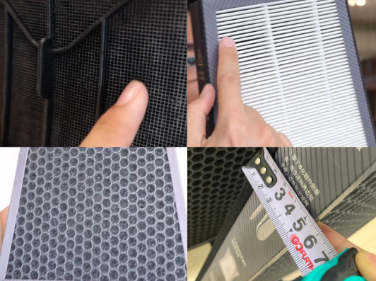

Về cấu trúc lọc, S9 kết hợp màng lọc thô, màng HEPA, than hoạt tính cùng hai công nghệ bổ trợ là UVC và ion plasma. Các cụm lọc được sắp xếp ở ba mặt theo cấu trúc nhiều lớp dạng kim tự tháp. Theo thiết kế của máy, không khí đi qua lớp lọc thô, các công nghệ xử lý bổ trợ rồi tiếp tục qua những lớp lọc chính trước khi được thổi trở lại phòng. Nhờ vậy có thể sẽ giảm tải công việc cho hệ màng lọc vật lý, giúp kéo dài tuổi thọ sử dụng hơn
Phần viền lõi lọc của S9 có lớp xốp tiếp giáp với khung máy, hỗ trợ tăng độ kín tại vị trí lắp ghép. Chi tiết này quan trọng vì nếu không khí đi vòng qua lõi lọc, hiệu quả của toàn hệ thống có thể bị giảm

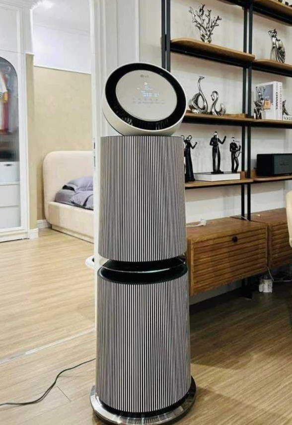

LG PuriCare 360 Alpha (∼26 triệu)
1.Ngoại hình
LG PuriCare 360 Alpha Pet có ngoại hình khác biệt so với những mẫu máy lọc không khí dạng trụ truyền thống. Thiết kế gồm hai khối tròn xếp chồng, phối màu be – đen tạo cảm giác hiện đại, phù hợp với tiêu chí về thẩm mỹ
Phần vỏ nhựa ABS cho cảm giác cứng cáp. Tuy nhiên, kích thước cao khoảng 110cm và trọng lượng 20,6kg khiến việc di chuyển không mấy thuận tiện. Bộ bánh xe bán rời cũng khá chênh vênh, không chắc chắn
Về luồng khí, LG thiết kế cửa hút 360 độ và trang bị hệ thống lọc riêng cho từng tầng, với diện tích sử dụng tối đa khoảng 104m2. Cấu trúc này phù hợp với những không gian rộng như phòng khách. Dù vậy, cửa thổi khí sạch được đặt trên đỉnh máy có thể tích bụi trong quá trình sử dụng, nên cần được vệ sinh định kỳ để hạn chế bụi bẩn bám lại quanh khu vực cửa gió
Mỗi tầng lọc gồm màng lọc thô, bộ lọc tích hợp HEPA và than hoạt tính, cùng công nghệ UVnano. Theo cấu trúc này, không khí trước hết đi qua lớp lọc thô để giữ lại tóc, lông thú và bụi lớn; tiếp đến, màng lọc tích hợp xử lý bụi mịn và hỗ trợ hấp phụ một số chất gây mùi, hợp chất khí. UVnano đóng vai trò công nghệ bổ trợ trong hệ thống trước khi khí được đưa trở lại phòng.

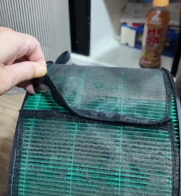

Chi tiết bộ lọc, tôi để ý lớp lưới vải bọc bên ngoài màng lọc thô tương đối mỏng. Nếu thường xuyên tháo ra vệ sinh, độ bền của lớp lưới sẽ khiến vật liệu bị sờn hoặc biến dạng.
Bộ lọc tích hợp HEPA và than hoạt tính: Lõi lọc của LG dày khoảng 3cm, với vật liệu than hoạt tính dạng tẩm. Đây là một điểm khác biệt về cấu trúc so với những dòng sử dụng than dạng thỏi hoặc hạt rời

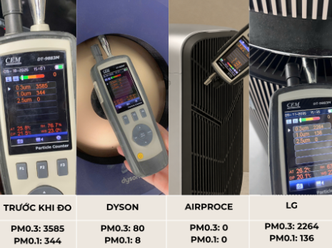

Thử nghiệm khả năng lọc bụi thực tế
Để thử nghiệm khả năng lọc bụi thực tế, tôi sử dụng thiết bị đo bụi để theo dõi số bụi mịn PM2.5 và PM0.3 trước khi bật máy, sau đó đo lại chỉ số tại cửa gió đầu ra của mỗi máy. Kết quả như sau:
Qua thử nghiệm, có thể thấy khả năng lọc bụi giữa ba mẫu máy có sự khác biệt. LG PuriCare 360 Alpha Pet cho kết quả ở mức trung bình khá, Dyson BP04 thể hiện tốt hơn, trong khi AirProce S9 nổi bật với kết quả đo ghi nhận “0” hạt bụi mịn
