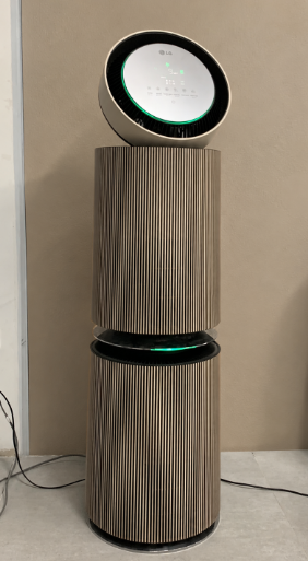

Khác với các dòng cũ chỉ có dáng trụ tròn đơn giản, LG PuriCare 360 Alpha Pet đã có những cải tiến về thiết kế để trở thành một món đồ nội thất chứ không chỉ dừng lại ở 1 thiết bị gia dụng. Thay vì một khối hộp đơn giản, máy được tạo hình thành hai khối trụ xếp chồng, kết hợp các gam be và đen. Tổng thể có điểm nhấn và phù hợp với không gian phòng kháchPhần vỏ sử dụng nhựa ABS cứng cáp, cho cảm giác chắc chắn và có độ hoàn thiện tương xứng với định hướng sản phẩm cao cấp. Tuy nhiên, thiết kế hai tầng cũng khiến máy cao khoảng 110 cm và nặng khoảng 20,6 kg. Máy khá là nặng, phần bánh xe mua thêm cũng hơi chông chênh không được chắc chắn cho lắm
Bố trí cửa gió, LG sử dụng thiết kế hút gió 360 độ và bố trí hai hệ thống lọc riêng biệt ở hai tầng. Cách tổ chức này giúp tăng khả năng tiếp nhận và xử lý không khí, với diện tích sử dụng tối đa theo công bố lên đến 104 m2. Điểm này sẽ vô cùng phù hợp khi sử dụng cho không gian phòng khách. Nhưng có một điểm trừ ở cách hãng bố trí cửa gió đầu ra ở trên đỉnh máy. Trong quá trình sử dụng, bề mặt và các khe gió có thể tích tụ bụi. Bụi bám sẽ có nguy cơ ô nhiễm ngược vào không khí đã lọc và ảnh hưởng đến chất lượng không khí đầu ra

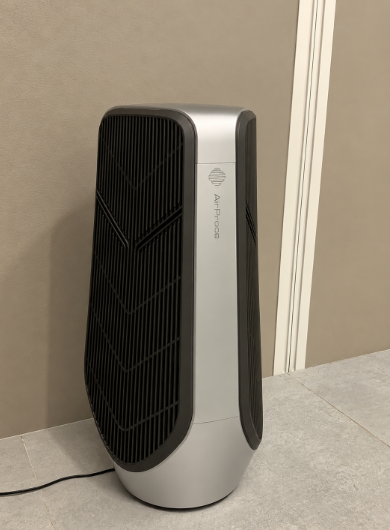

Trong khi đó, AirProce S9 có ngoại hình khá khác biệt, nhìn giống một chiếc loa B&O với hai tông màu đen, bạc và những điểm nhấn bắt mắt. Thiết kế này phù hợp với các không gian hiện đại, đặc biệt là những phòng khách theo phong cách tối giản hoặc có nhiều thiết bị công nghệMáy cao khoảng 78 cm, nặng khoảng 11,5 kg, nhẹ hơn đáng kể so với LG. S9 còn được trang bị bánh xe ẩn dưới thân máy, vừa giữ được tính thẩm mỹ, vừa giúp việc di chuyển khi dọn dẹp hoặc thay đổi vị trí đặt máy thuận tiện hơn. Diện tích sử dụng tối đa của sản phẩm là khoảng 100 m2
Về bố trí luồng khí, S9 có ba mặt hút gió và thiết kế cửa gió sạch dọc theo thân máy. Cách bố trí này giúp máy tiếp nhận không khí từ nhiều phía, đồng thời hạn chế việc bụi trực tiếp đọng trên một bề mặt cửa gió nằm ngang phía trên như ở LG

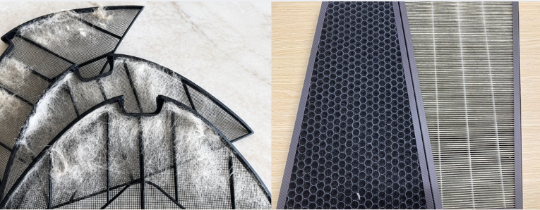

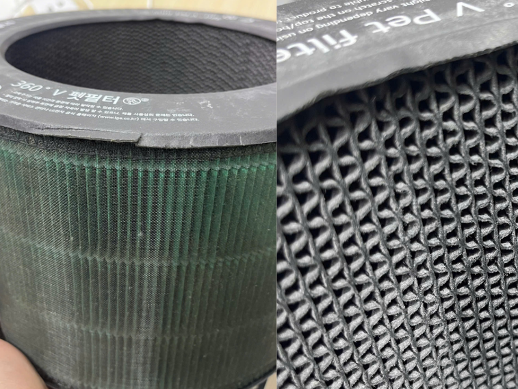

Màng lọc thô: LG sử dụng lớp lưới dạng vải quấn bên ngoài. Qua quan sát thực tế, lớp lưới này khá mỏng, nên khá quan ngại về độ bền sau nhiều lần tháo lắp và vệ sinh. Nếu thao tác không đúng cách, vật liệu có thể bị biến dạng hoặc sờn, ảnh hưởng đến khả năng sử dụng lâu dài.
Trong khi đó, S9 sử dụng khung và lưới nhựa, thuận tiện hơn khi vệ sinh và tái sử dụng. Với gia đình nuôi thú cưng

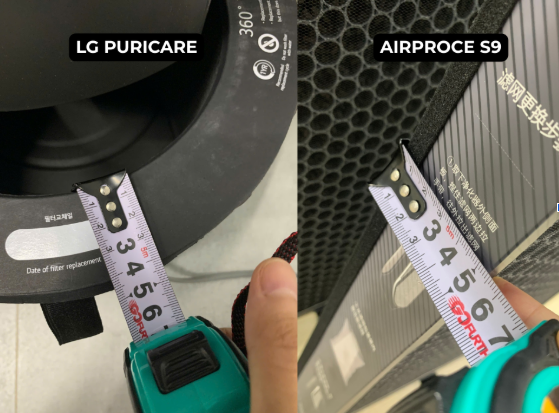

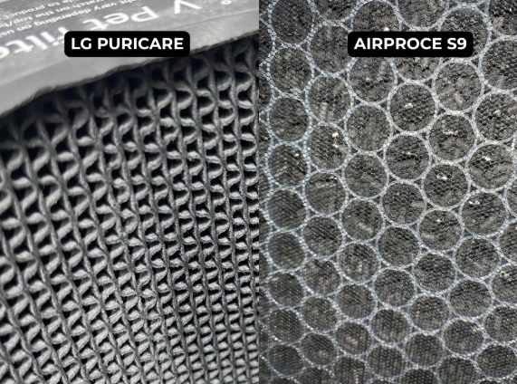

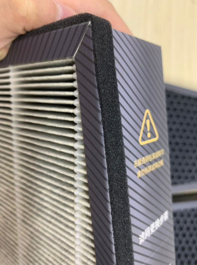

Màng lọc tích hợp HEPA & than hoạt tính: bộ lọc của LG có độ dày khoảng 3 cm, trong khi S9 khoảng 5 cm. Lớp than hoạt tính trên bộ lọc LG có dạng vật liệu được tẩm than, còn S9 sử dụng cấu trúc than dạng thỏi.
Thêm nữa ở S9 ở phần viền lõi lọc có lớp xốp tiếp giáp với khung máy, nhằm hỗ trợ tăng độ kín khít. Đây là chi tiết khá quan trọng, bởi nếu không khí lọt qua khe hở và đi vòng qua màng lọc, hiệu quả lọc của toàn hệ thống có thể bị ảnh hưởng.

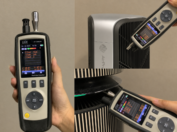

Test thực tế bằng máy đo CEM
Để kiểm tra khả năng lọc bụi, mình sử dụng máy đo CEM để đo số lượng hạt bụi trước khi lọc và tại cửa gió đầu ra của từng máy.Chất lượng không khí trước khi lọc: 7828 hạt PM0.3 & 248 hạt PM1.0
Kết quả tại cửa gió LG PuriCare 360 Alpha Pet: 1828 hạt PM0.3 & 24 hạt PM0.1
Kết quả tại cửa gió AirProce S9: 0 hạt bụi mịn Pm0.3 & 1.0
Theo kết quả thử nghiệm của mình, S9 cho số đo hạt bụi siêu mịn tại cửa gió đầu ra về 0, trong khi LG vẫn ghi nhận một lượng hạt nhất định.
Nói thêm, S9 còn có tốc độ lọc bụi và khử mùi khá ấn tượng với: tốc độ lọc bụi 867m3/h, tốc độ khử mùi 357m3/h. Trong khi tốc độ lọc bụi của LG chỉ khoảng 810m3/h. Những chỉ số này cực kỳ quan trọng trong không gian nuôi thú cưng
