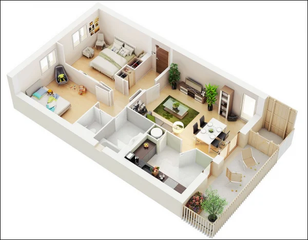

Khi thiết kế nhà phố, nhiều gia chủ thường quan tâm đến việc bố trí đầy đủ nội thất trong không gian có sẵn. Phòng khách cần có sofa và bàn trà, phòng ngủ phải đủ giường và tủ quần áo, khu vực bếp cần bàn ăn cùng các thiết bị cần thiết. Tuy nhiên, một căn nhà có thể được sắp xếp rất hợp lý trên bản vẽ nhưng khi sử dụng thực tế lại xuất hiện không ít bất tiện.
Nguyên nhân đôi khi không nằm ở diện tích quá nhỏ mà ở khoảng cách giữa các món nội thất chưa được tính toán phù hợp. Trong thiết kế nội thất nhà phố, ngoài diện tích đặt đồ, còn phải dành đủ không gian cho việc đi lại, kéo ghế, mở tủ và các thao tác sinh hoạt hằng ngày.

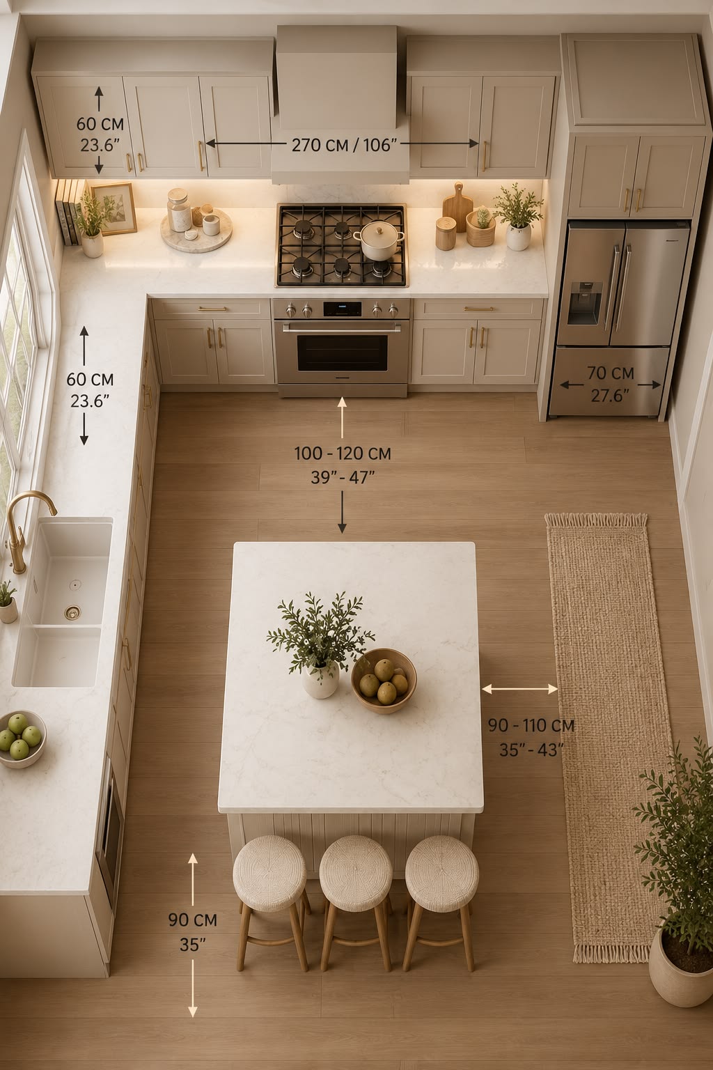

4. Đảo bếp đẹp nhưng phải đảm bảo đủ không gian thao tác
Đảo bếp ngày càng phổ biến trong các phương án thiết kế nội thất nhà phố hiện đại. Ngoài việc tăng diện tích chuẩn bị thực phẩm, đảo bếp còn có thể kết hợp bàn ăn nhanh hoặc không gian lưu trữ.Tuy nhiên, nếu khoảng cách giữa đảo bếp và hệ tủ quá hẹp, việc mở ngăn kéo, sử dụng máy rửa chén hoặc di chuyển khi nấu ăn sẽ gặp nhiều trở ngại.
Đối với khu vực thao tác giữa đảo bếp và hệ tủ, có thể tham khảo khoảng 105–110 cm cho nhiều trường hợp sử dụng một người. Nếu thường xuyên có hai người cùng nấu ăn, khoảng 120 cm trở lên sẽ đáng cân nhắc hơn. Các thông số này vẫn cần kiểm tra theo kích thước thiết bị và hướng mở thực tế.
Không phải nhà phố nào cũng cần bố trí đảo bếp. Nếu chiều ngang hạn chế, một hệ tủ chữ L, chữ I hoặc bàn bếp nối dài có thể mang lại hiệu quả sử dụng tốt hơn.

Vì sao nội thất bố trí vừa diện tích nhưng vẫn bất tiện?
Điểm chung của những trường hợp trên là chúng ta thường tính diện tích mà nội thất chiếm chỗ, nhưng chưa tính đầy đủ diện tích cần thiết để sử dụng nội thất.Một chiếc bàn cần thêm không gian cho ghế, một chiếc tủ cần khoảng trống để mở cánh và lấy đồ, còn một chiếc giường cần lối đi để người sử dụng di chuyển thuận tiện.
Do đó, trước khi chốt phương án thiết kế, nên kiểm tra mặt bằng trong những tình huống sinh hoạt thực tế. Ví dụ, khi một người đang ngồi ăn thì người khác có đi qua phía sau được không, hoặc khi mở máy rửa chén thì người đứng bếp còn đủ không gian thao tác hay không.
Đây là những chi tiết nhỏ nhưng có ảnh hưởng trực tiếp đến trải nghiệm sử dụng lâu dài.
Thiết kế nội thất nhà phố cần ưu tiên sự tiện nghi thực tế
Một phương án thiết kế nội thất nhà phố hiệu quả không đơn giản là bố trí được nhiều đồ đạc trong diện tích giới hạn, mà phải đảm bảo các món nội thất có thể hoạt động cùng nhau một cách thuận tiện.Đôi khi chỉ cần giảm kích thước bàn trà, thay đổi vị trí giường, lựa chọn loại tủ phù hợp hoặc điều chỉnh khoảng cách bàn ăn đã giúp không gian sử dụng dễ chịu hơn đáng kể.
Vì vậy, trước khi quyết định đặt làm nội thất, nên kiểm tra đồng thời kích thước đồ đạc, khoảng lưu thông và phạm vi thao tác thực tế. Một căn nhà tiện nghi không phải là nơi mọi món đồ đều được đặt vừa, mà là nơi con người có thể sử dụng chúng thoải mái mỗi ngày.
