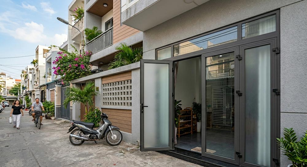

4. Cửa cũng không phải món “đo sau rồi đặt là xong”
Cửa thường được lắp khá muộn nên rất dễ tạo cảm giác rằng đây là hạng mục có thể quyết định sau.
Nhưng trước khi lắp cửa, đội xây dựng đã phải tạo ô chờ.
Mà mỗi hệ cửa lại có cấu tạo khác nhau.
Nếu ban đầu dự kiến cửa nhôm kính nhưng sau đó đổi sang một hệ cửa khác, kích thước và chi tiết lắp đặt có thể thay đổi.
Lúc đó lại xuất hiện những công việc không ai muốn:
Đục rộng ra.
Hoặc:
Xây bù vào.
Rồi xử lý lại cạnh tường, tô trát, sơn và các phần tiếp giáp.
Đặc biệt với cửa mặt tiền, cửa ban công hay cửa tiếp xúc trực tiếp với mưa, còn phải nghĩ đến thoát nước và chống thấm.
Nên cửa có thể chưa cần đặt hàng từ ngày đầu tiên, nhưng hệ cửa nên được chốt trước khi hoàn thiện chính xác ô chờ.
